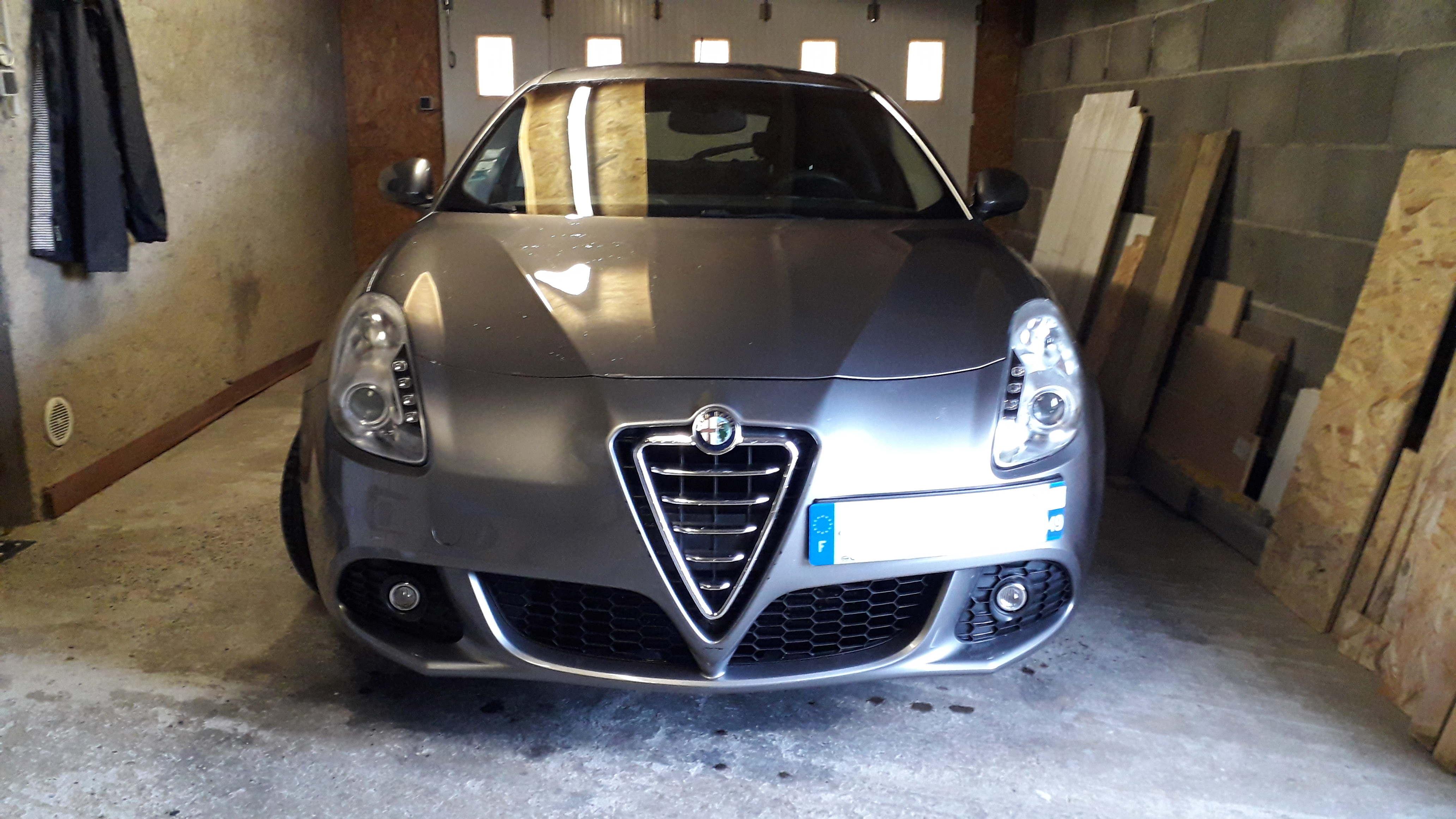

B1jam1 Posté(e) le 16 Avril 2023 Signaler Posté(e) le 16 Avril 2023 Merci pour le tuto, N'étant pas fan de personnalisation (d'origine nos alfas sont parfaites), j'ai voulu donner un coup de "jeune" à ma Giulietta de 2011 et voila le résultat : j'ai l'impression d'avoir une nouvelle voiture! 🤩 Et du coup, je donne l'ancienne calandre si ca intéresse quelqu'un? elle est un peu abimée mais peut être remontée sans problème
Lodein Posté(e) le 17 Avril 2023 Signaler Posté(e) le 17 Avril 2023 Effectivement, cela la change bien 👍 Lodein
