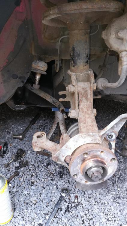

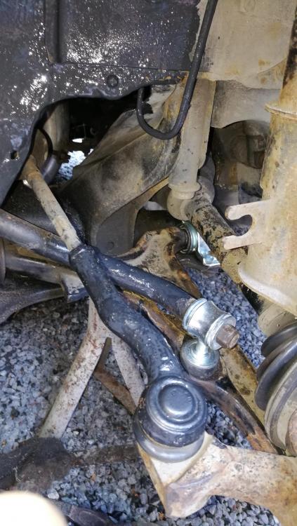

Ce matin sur la 155 j'ai changé le silenbloc avant du triangle droit car il a prit du jeu et donc voiture qui tire à droite et usure pneumatique. Heureusement qu'il se vend au détail, cela évite de changer le triangle.
J'en profite pour changer au la biellette de barre stab. IMG_20180521_105125.thumb.jpg.1f2821c1bf181f385143328bf97565f7.jpg
Démontage à la disqueuse.
Et remontage à la presse manuelle, vu que je n'ai pas de presse hydro.avec un bon coup de main et un peu de force, ça rentre ! Et voilà.
La semaine prochaine, côté gauche et se sera parfait.

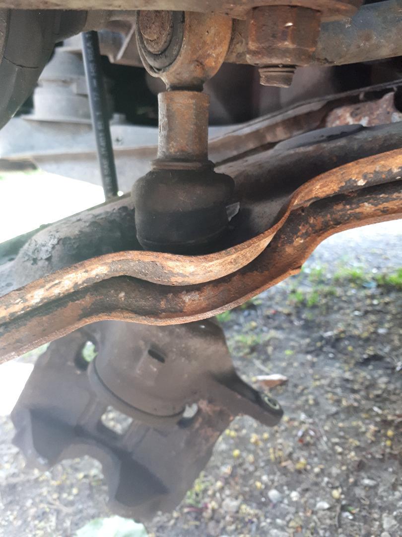

c marrant j'ai reçu mes 2 triangles + biellettes de barre stab' lundi.
Celui de gauche était très corrodé(20 pioges + bord de mer) et y a comme un craquement y compris en ligne droite dans ce coin là.
Je me demande si j'ai pas lu qu'il s'agissait d'un problème commun aux Alfa/Lancia ce craquement dans le train avt quand il fait plus chaud ( par temps froid ça disparait ??).

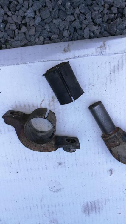

eh! qu'est-ce qu'on est aux petits soins avec nos tires hein ?!😉
Modifié par karese98

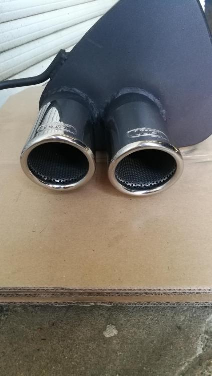

Reçu pour la GTA un silencieux. Ce n'est pas de l'inox mais un alliage alu et acier.
Il est plus discret que celui d'origine et de couleur noir donc parfait.
IMG_20180703_133100.thumb.jpg.546d34feea77f8f708c5e3a81df0e40d.jpgIMG_20180703_133109.thumb.jpg.007e208e18a0f118b005b6c424288dfb.jpgIMG_20180703_133710.thumb.jpg.518dff8269e2035db683435f7fb9e4c7.jpg
