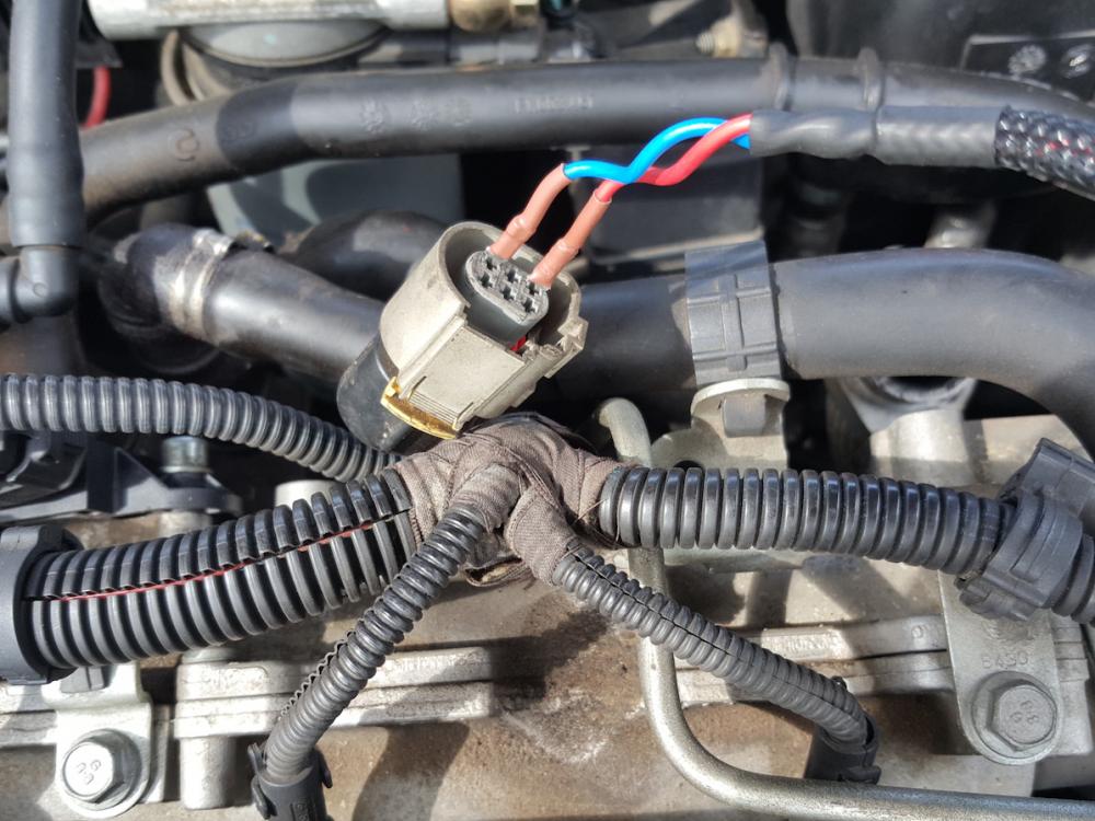

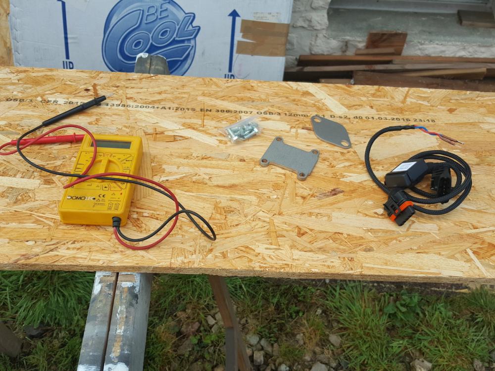

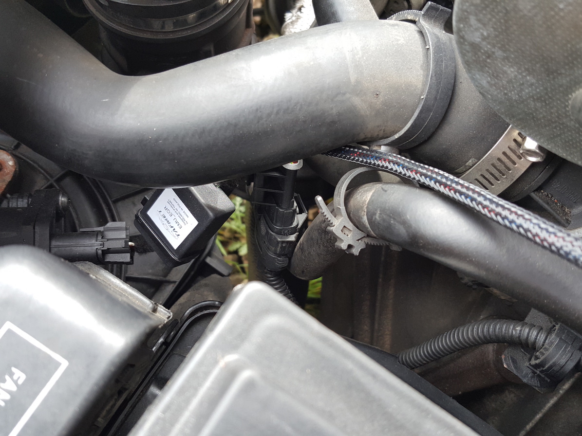

@rnaud Posté(e) le 18 Août 2016 Auteur Signaler Posté(e) le 18 Août 2016 Salut à tous, Ce matin, montage de l'EGR SIMULATOR. On en parle pas mal sur ce topic : J'en ai profité pour condamner l'EGR en installant en plus des plaques d'obturation, achetées sur la baie : http://www.ebay.fr/itm/121123121280 L'EGR simulator est également sur la baie. Pour ma voiture, il faut le modèle 5 broches : http://www.ebay.fr/itm/181732167203 Son principe est d'envoyer les informations du débitmètre au calculateur sans passer par la vanne elle-même. Il vient donc s'insérer entre la connectique du débitmètre et celle de l'EGR. Le montage est vraiment très simple. Quelques outils et le matériel : On débranche le débitmètre, on connecte sa prise à l'EGR simulator, et on branche celui-ci directement sur le débitmètre : Côté EGR, on repère les branchements. Seuls 2 pin sont utilisés. L'un doit délivrer 12V et accueillir le fil rouge du simulator, l'autre doit délivrer 3V et accueillir le fil bleu : Les plaques montées : Démarrage de la voiture, pas d'erreur à l'ODB, le simulator fait donc son boulot ! 30km de test, et je suis aux anges. Plus de micro-coupures à 2000trs/min, plus d'à-coups, plus de fumée noire en pleine charge. Cerise sur le gâteau, une petite louche de couple récupérée entre 2500trs/min et 3000trs/min. J'en conclus donc que ma vanne EGR, changée par une neuve en mai 2014, était la cause de mes problèmes. Je pense avoir fait suffisamment de km pour éviter l'effet placebo, les 480kms qui m'attendent samedi confirmeront le bien-fondé de l'opération. Pour 80€ au total, aucune raison de se priver. @++

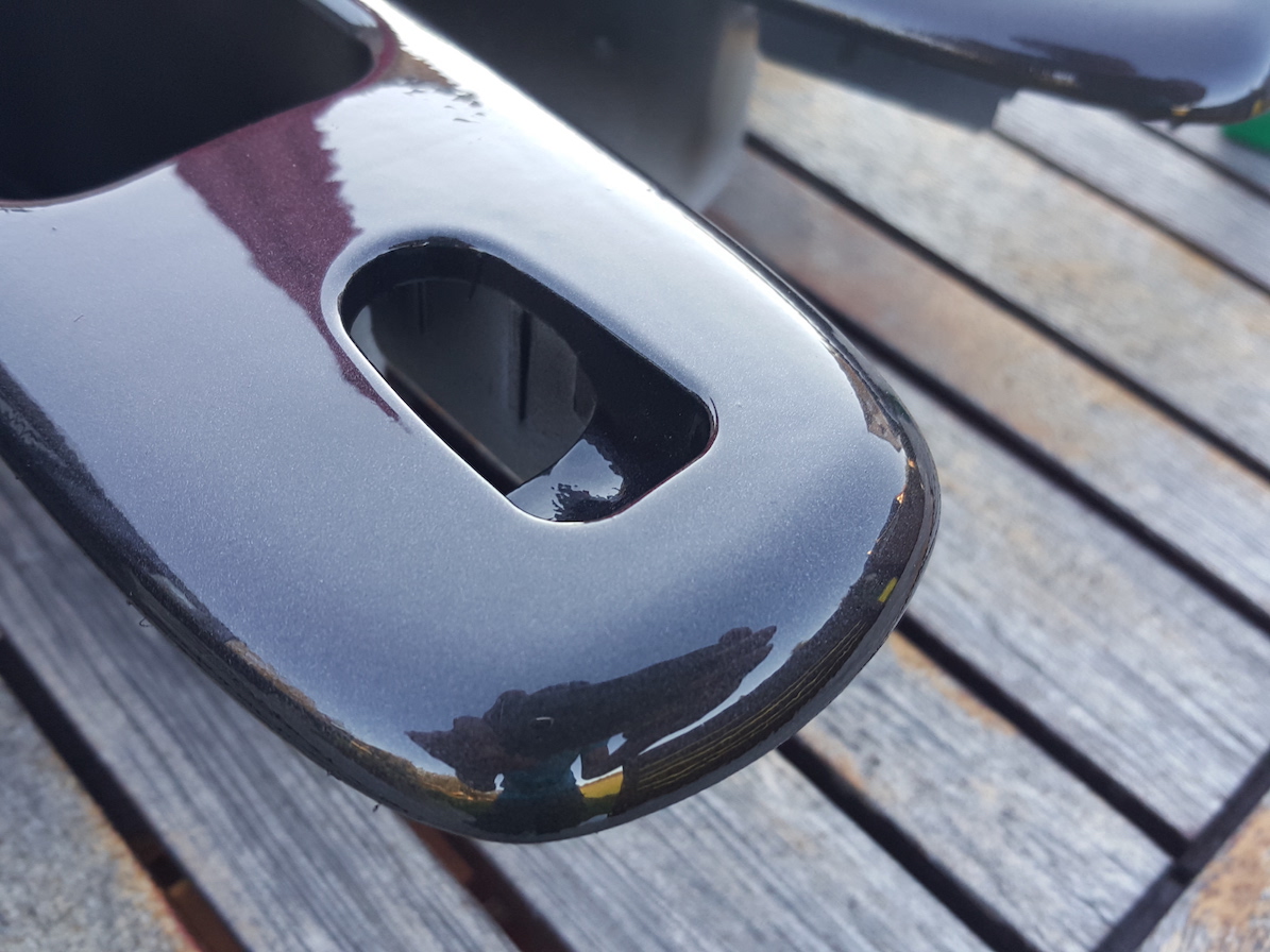

@rnaud Posté(e) le 31 Août 2016 Auteur Signaler Posté(e) le 31 Août 2016 Bonsoir à tous, 1000 km effectués depuis la condamnation de la vanne EGR, et je n'ai que du bien à dire de l'EGR Simulator. Lors d'un précédent achat, j'ai collecté un jeu de platines lève-vitre dans leur jus, c'est à dire bien grasses et collantes même si pas abîmées. Je n'en avais rien fait jusque-là, mais j'ai profité d'une pub Lidl pour acheter un aérographe. Je ne m'attendais pas à un produit de grande qualité (70€), notamment au niveau des peintures fournies, mais j'avais enfin l'occasion de le tester vu qu'il me restait des fournitures de la peinture de mon pare-choc de Q4. Un bon dégraissage à l'acétone, ponçage au papier 800 à l'eau, 2 couches d'apprêt, et go pour la peinture ton carrosserie. Résultat : J'ai bien chargé en vernis, vu que ce sont des pièces qui sont très sollicitées. Montage probablement demain, photos à suivre. @++

msek Posté(e) le 31 Août 2016 Signaler Posté(e) le 31 Août 2016 Super le rendu peinture ! J'ai bien envie refaire les mienne avec la console et quelques autres plastiques, mais je partirai plutot sur de l'hydropainting style alu brossé. Hate de voir également :) Puis merci pour ton retour sur la désactivation sur la vanne EGR et pour les liens, j'avoue que je suis bien tenté.
@rnaud Posté(e) le 31 Août 2016 Auteur Signaler Posté(e) le 31 Août 2016 Merci à tous les 2, @Fred : Avec une carrosserie rouge, je n'aurais pas osé. Ma carrosserie étant sombre, et les platines étant noires d'origine, seul l'aspect brillant me fait peur. @Msek : Bonne idée que l'hydro-dipping ! Mais attention au coût...La manipulation n'est pas donnée car beaucoup de préparation, et la retouche en cas de rayure ou autre est quasi-impossible sans passer par un re-traitement complet. Au-dela de ça, ça fait tout de même super envie il est vrai. Pour l'EGR simulator, à la base je pense que si les ingénieurs font quelque chose c'est bien pour une raison précise et techniquement fondée; Dans le cas de l'EGR c'est une aberration mécanique. Je ne reviendrai pas en arrière...

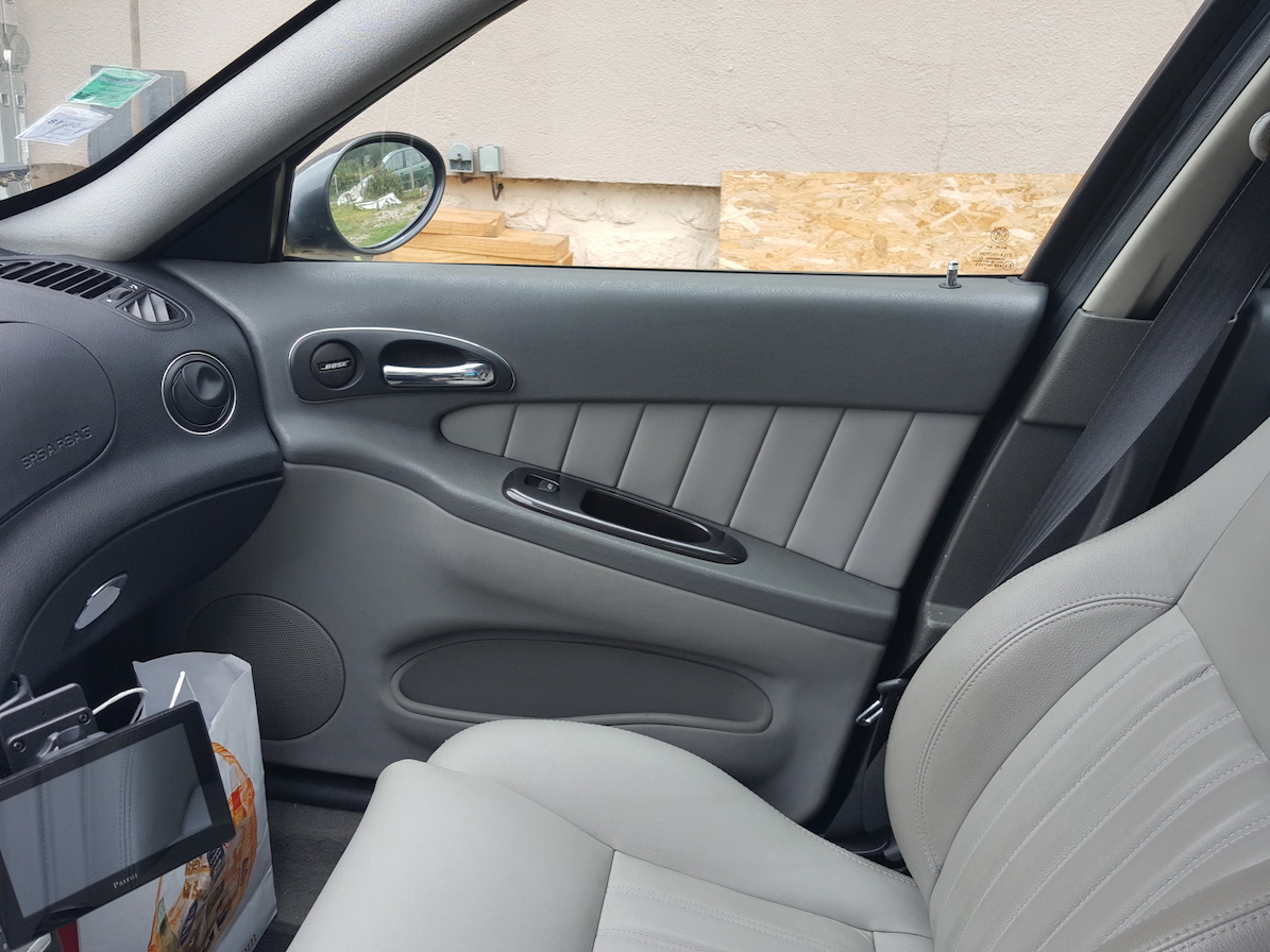

@rnaud Posté(e) le 1 Septembre 2016 Auteur Signaler Posté(e) le 1 Septembre 2016 Tu comptes faire repeindre quelles pièces de ta voiture ? Photos prises ce matin après le montage des platines : je pense qu'un vernis mat ou satiné serait plus adapté. A voir avec le temps.
Fredlutt68 Posté(e) le 1 Septembre 2016 Signaler Posté(e) le 1 Septembre 2016 Bah écoute, visuellement, sur photo, sa a l'air d'aller, je pensait que ca allais être plus "pètent". Maintenant, si tu veux partir sur un vernis satiné, si la base si prête bien, pourquoi pas. @msek Tu fais quelle genre de modélisme?
dimmouth Posté(e) le 1 Septembre 2016 Signaler Posté(e) le 1 Septembre 2016 (modifié) Toujours du beau boulot @@rnaud!! Je vais t'embaucher ! PS : le brillant ne me choque pas mais je suis comme toi je pencherai vers un satiné voir un mat qui craindra peut être moins les griffures ou autre. Modifié le 1 Septembre 2016 par dimmouth
