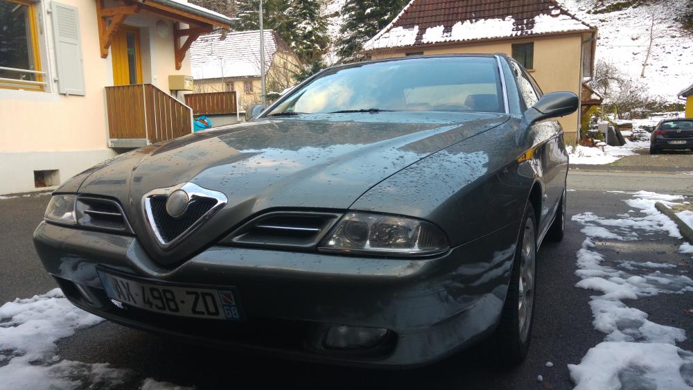

Fredlutt68 Posté(e) le 23 Novembre 2015 Signaler Posté(e) le 23 Novembre 2015 Salut a tous, Ca y est, j'ai décidé d'ouvrire mon Showroom. Donc voici ma 166 2.4 JTD de 99. Elle est dans son jus, je l'ai récupéré il y a quelque jours et malheureusement, vu que l'hiver viens de pointé le bout de son nez, je repousse mes travaux de remise en beauté. Elle était a vendre pour pièce avec un embrayage hs, et quelque petite bricole, je l'ai donc acheté en disant a l'ancien proprio que j'allais la remettre en état. Je perd en option. La grise avait beaucoup plus d'option que celle la, c'est pourquoi je vais essayer d'en récupéré un maximum sur la grise pour les passé sur la nouvelle. Ses jantes ont aussi leurs histoire... Un gas vendait des pièces pour 166 a 10km de chez moi, il ma montré les jantes, j'ai fais mon difficile pour finalement ne pas les prendre. Aujourd'hui je les ais sur mon auto... Je voulais monté un kit led mais j'hésite... J'ai peur que sa fasse "trop" blanc. Salon roulant... Allée un petite dernière prise hier matin...

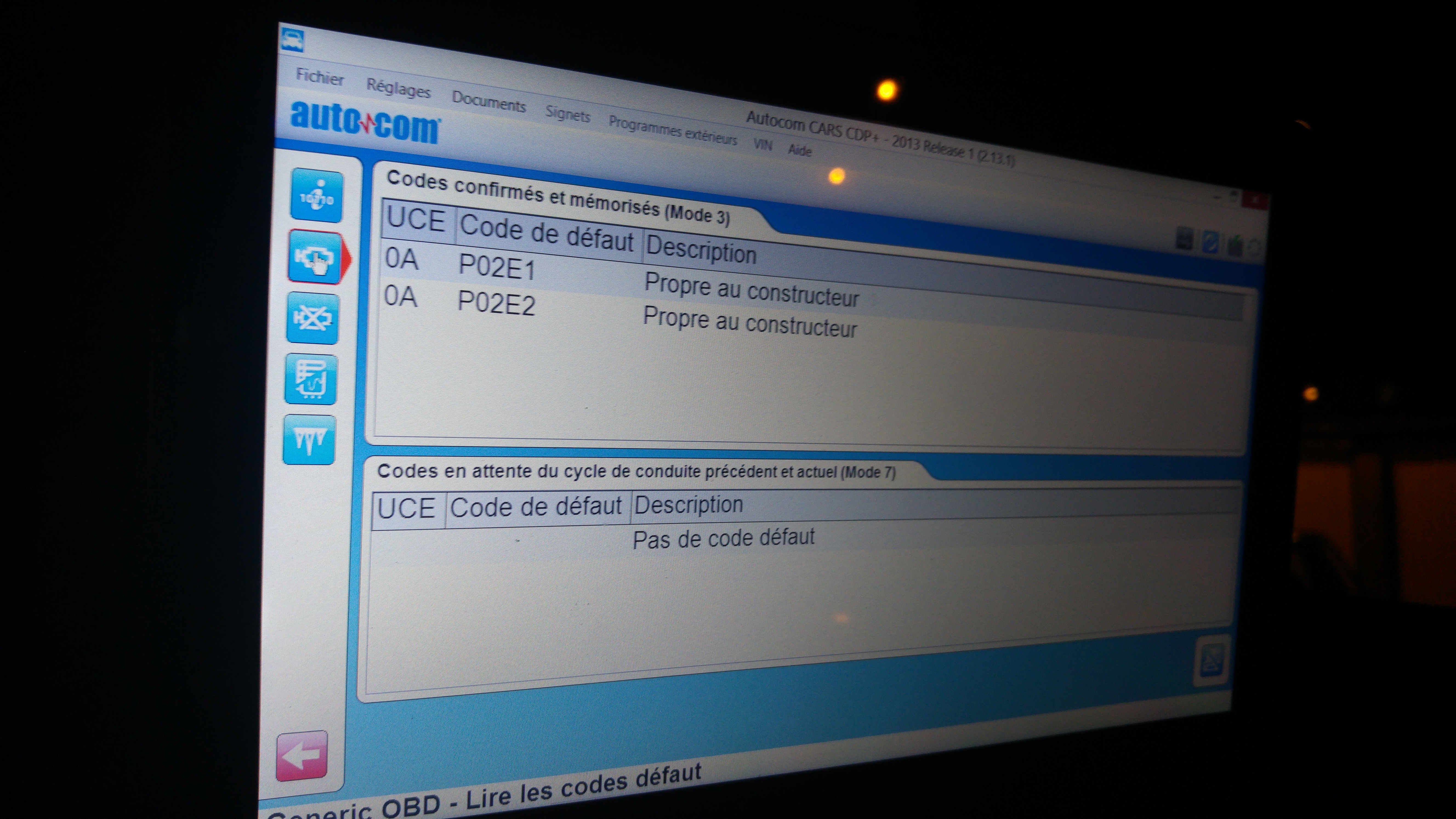

Fredlutt68 Posté(e) le 7 Décembre 2015 Auteur Signaler Posté(e) le 7 Décembre 2015 Hier soir, petit passage a la "valise"... C'était gratuit, donc autant en profiter 😊 Bougies de préchauffage, injecteurs et EGR

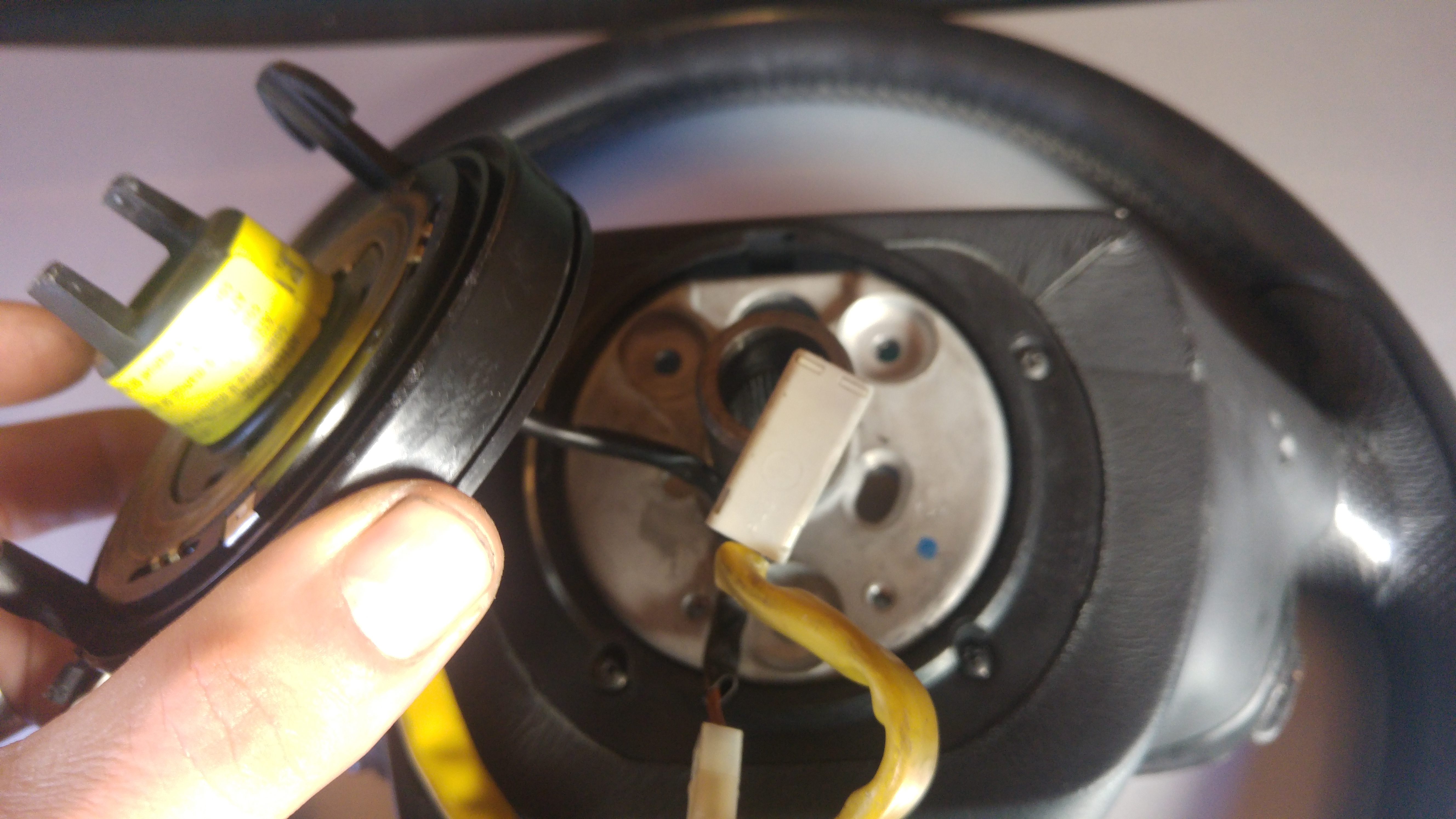

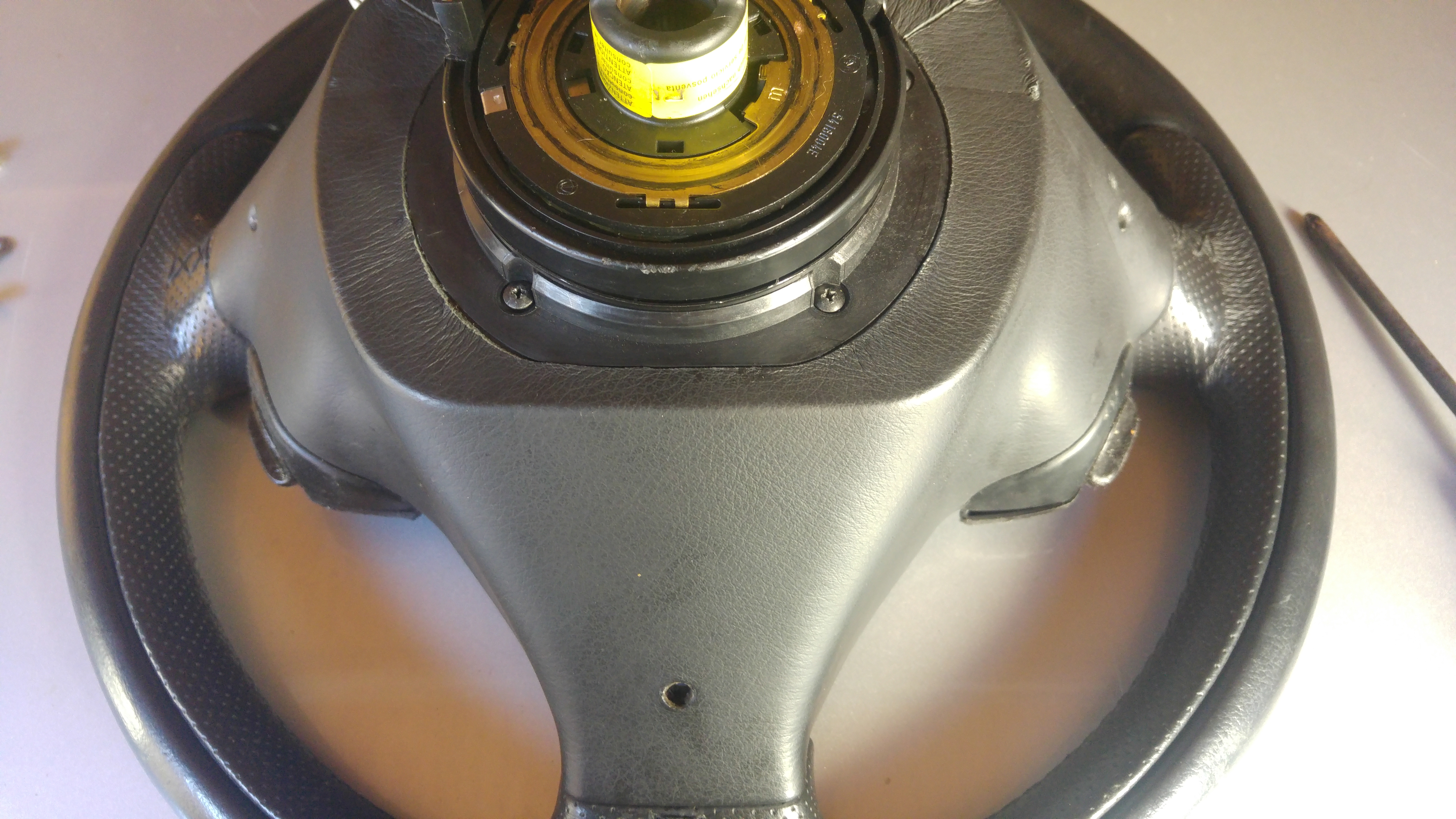

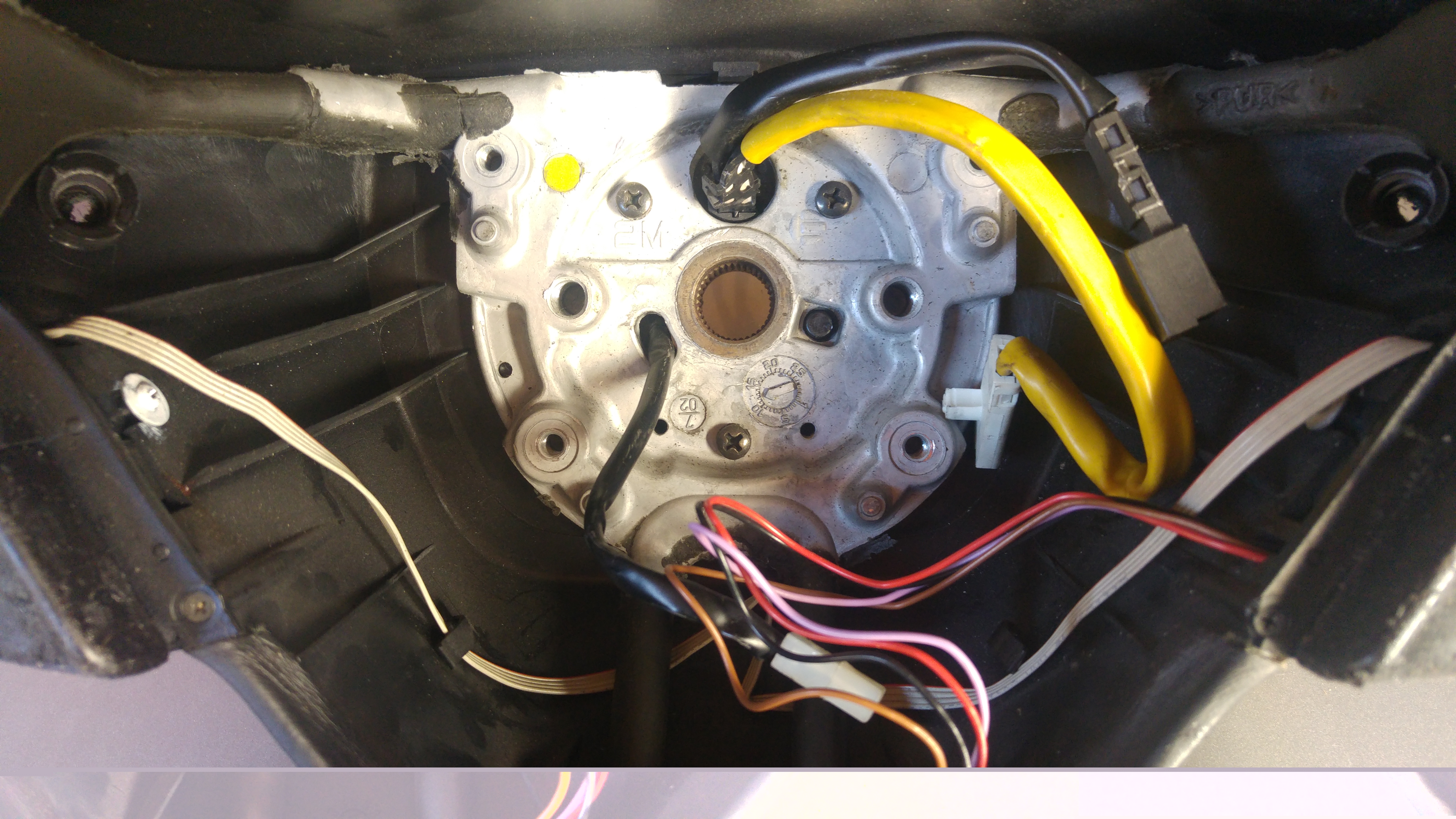

Fredlutt68 Posté(e) le 13 Décembre 2015 Auteur Signaler Posté(e) le 13 Décembre 2015 Salut a tous. Aujourd'hui je me suis penché sur un volant récupéré sur une épave équipée des commandes. L'idée est de monter les commande sur mon volant bois. J'ai tous de suite vu que le volant a 2 bossage a l'arrière pour l'implantation des commande. Il faudrait récupérer le cache arrière au complet. Pour déposer le cache, il fait d'abord enlever les 3 vis noir... ... Pour libéré l'enrouleur Ensuite il ne reste plus qu'a enlevée les 4 vis et a tiré le cache. Voilà, il ne me reste plus qu'a installé le cache arrière sur le volant bois

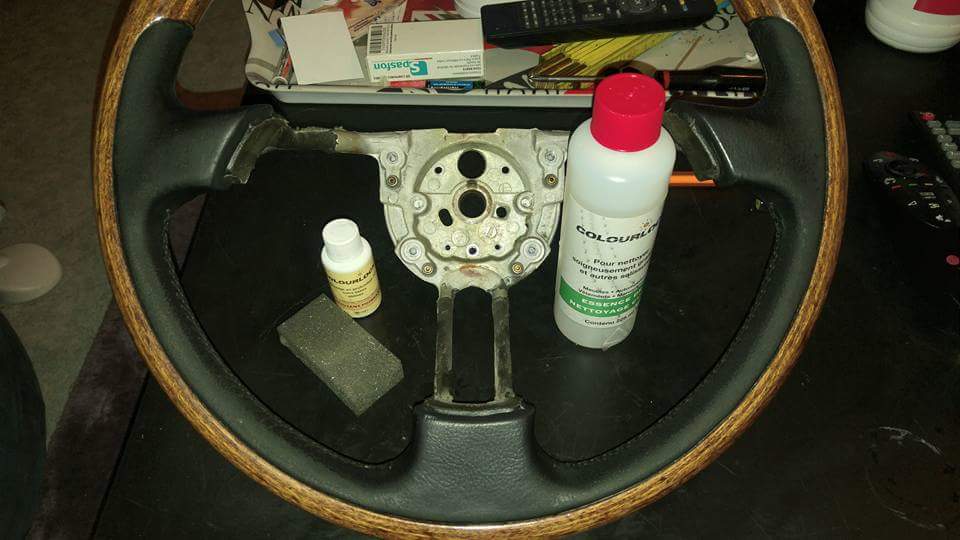

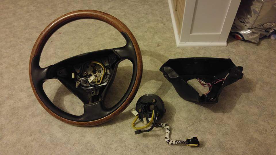

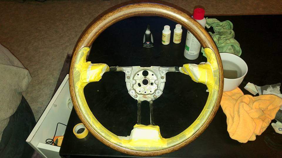

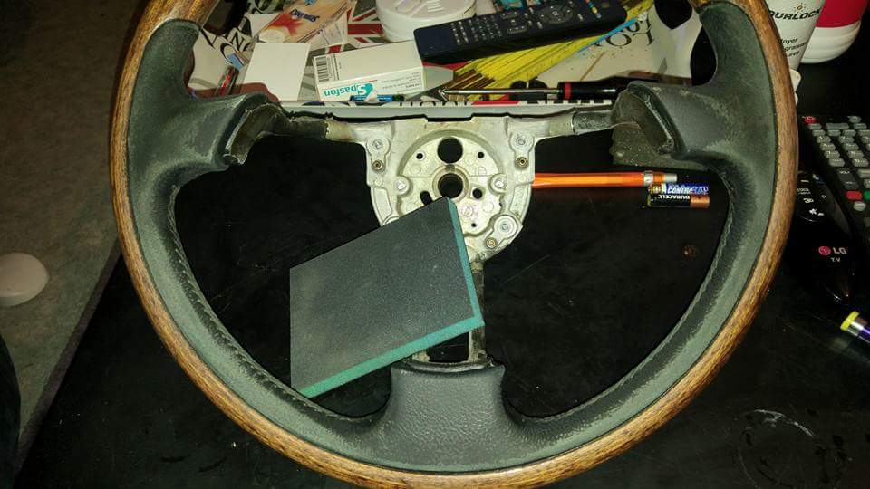

Fredlutt68 Posté(e) le 31 Décembre 2015 Auteur Signaler Posté(e) le 31 Décembre 2015 J'ai démonté mon volant. C'est parti pour une rénovation complète. Voici donc le volant et les pièces récupéré sur l'autre. Le cache arrière équiper de la commande, l'enrouleur a double faisceau... Je commence par un gros nettoyage du cuir en alternant nettoyages puissant, nettoyage alcool et ponçage... Vu l'état du cuir, je n'ai pas trouvé meilleur solution. Le résultat après 3 passe. Je laisse les chose en état pour l'instant, le but était de donner de l'accroche pour les caches, je reprendrais le tous une fois le cerceau poncé.
alfa-V6 Posté(e) le 31 Décembre 2015 Signaler Posté(e) le 31 Décembre 2015 Tu veux poncer la partie ne "bois"?! Justement ce n'est pas du bois. Tu risque de faire disparaitre l'imitation bois si ce n'est pas dans la masse.

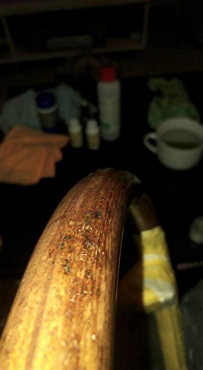

Fredlutt68 Posté(e) le 31 Décembre 2015 Auteur Signaler Posté(e) le 31 Décembre 2015 (modifié) C'est bien ce qui ma tracasser pendant pas mal de temps. Je vais donc le poncer oui mais tres fin, attaqué au 1000 et finir au 3000 pour ne pas descendre jusqu'à la base, comblé les éclats et revernir. Voilà ce que donne Après ponçage J'ai commencé le comblage des impacts. Je vais laissé sécher cette nuit et voir se que sa donne demain. Modifié le 31 Décembre 2015 par Fredlutt68
