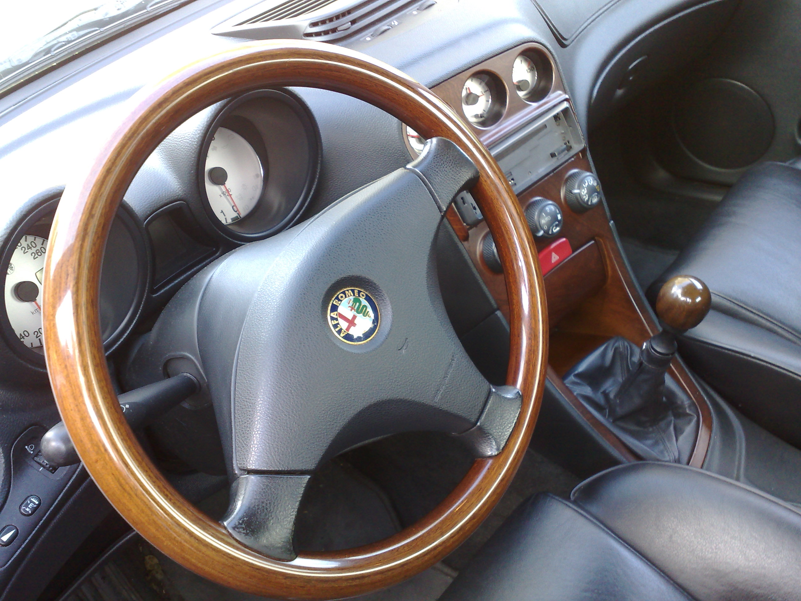

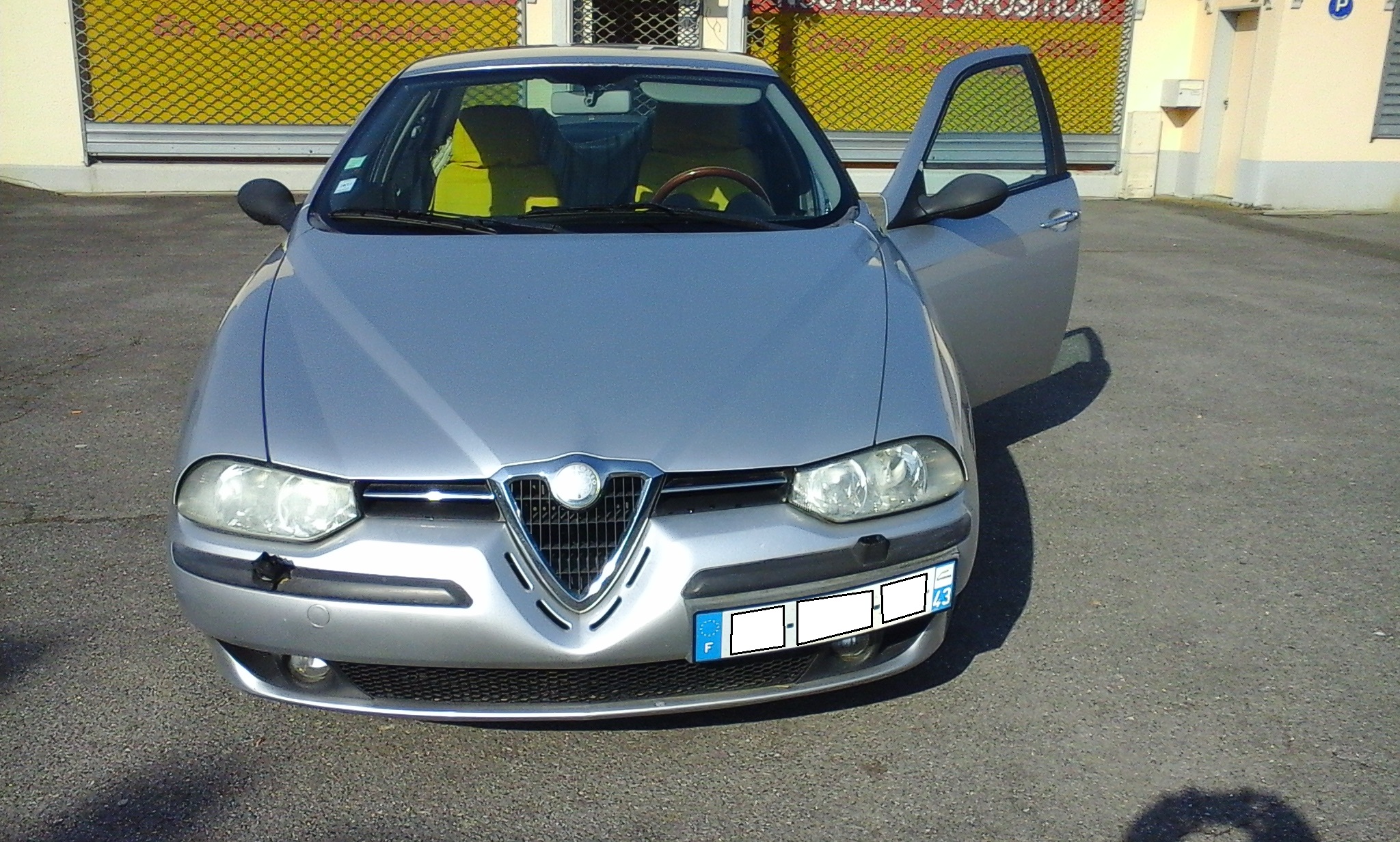

alfa-V6 Posté(e) le 27 Février 2016 Signaler Posté(e) le 27 Février 2016 Il faut nous en dire plus! La couleur du cuir est bizarre! On ne dirait même pas du cuir...

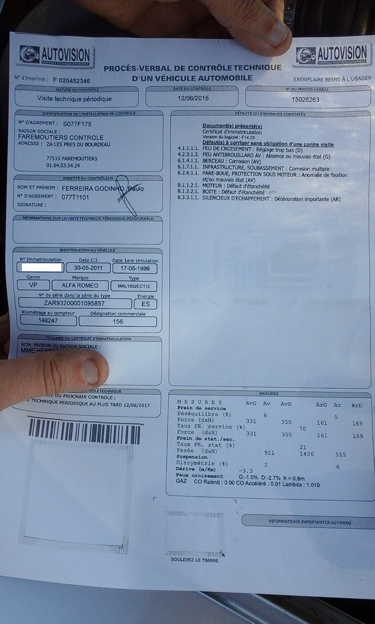

Antinomique-159 Posté(e) le 27 Février 2016 Signaler Posté(e) le 27 Février 2016 Salut Elle semble très bien, mais il faut examiner son carnet d’entretien.

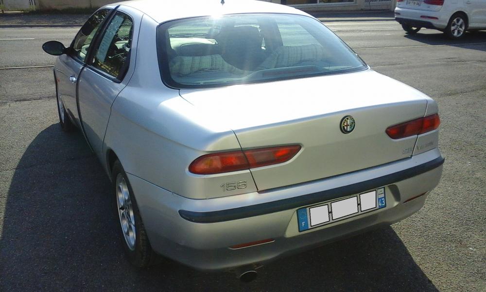

EtienneSoissons Posté(e) le 27 Février 2016 Auteur Signaler Posté(e) le 27 Février 2016 (modifié) Plus de détails ci-dessus : j'avais cliqué trop vite sur "envoyer" !! PS : concernant le silencieux AR, il n'est pas percé mais ça ne tardera pas : il faut le changer. Ca coûte cher ??? Modifié le 27 Février 2016 par EtienneSoissons
alfa-V6 Posté(e) le 27 Février 2016 Signaler Posté(e) le 27 Février 2016 Effectivement, c'est bizarre que ce soit une Pack-Sport sans les bas de caisses... J'aurai plutôt penché pour une normale, avec un pack "visibilité" du fait des lave-phare et du précablage radio-téléphone à cause de l'antenne sur le pavillon. Par Eper, il n'y a pas moyen de connaître la finition exacte? ça fait 10 ans que le mien est bien attaqué par la rouille, mais ne fait il ne bouge pas. En concession il est autour des 500€ il me semble, c'est pourquoi je me dis que quand je devrais le changer, je regarderai du coté de Ragazon et autres pour quasiment le même prix. Pour le prix, essaye de gratter encore un peu car la courroie c'est minimum 1.600€. Après si elle te semble propre, c'est toi qui paye donc je ne pourrai pas te conseiller mieux.
CZ85 Posté(e) le 27 Février 2016 Signaler Posté(e) le 27 Février 2016 Des 156 V6, ça ne court pas les rues, de plus avec ce kilométrage.......Pour le pack sport et bien ce n'en est pas un, les fonds de compteurs étaient rouge et la console était couleur carbone. C'est une pack luxe, ma 156 2.4 JTD de 1998 était comme celle là. les jantes étaient optionnelles où ont été changées depuis........... D'origine il y avait des 15 pouces sur les 2.4 comme sur les V6. Rien que le moteur a une valeur. Ce n'est pas une voiture qui sera amenée à rouler beaucoup, tu as le temps de la réparer à ton rythme si tu garde ta JTD, donc négocie là et fais-toi plaisir.........
EtienneSoissons Posté(e) le 27 Février 2016 Auteur Signaler Posté(e) le 27 Février 2016 il y a 3 minutes, CZ85 a dit : Pour le pack sport et bien ce n'en est pas un, les fonds de compteurs étaient rouge et la console était couleur carbone. Suis d'accord. Mais par contre, elle est effectivement basse, plus basse qu'une "standard". Vais tenter de me renseigner sur les amortos qui ont été montés dessus : après tout, ils ont été montés chez Colbeaux à St-Quentin, et c'est aussi Colbeaux, mais à Soissons, qui entretient parfois la mienne : je les connais donc bien. J'aimerai bien avoir une vue plus générale du dessous de la voiture, pour mieux évaluer les débuts de corrosion aussi. Y a moyen de faire un traitement du dessous de la voiture pour éviter ça ?
CZ85 Posté(e) le 27 Février 2016 Signaler Posté(e) le 27 Février 2016 Je viens de trouver ça sur LBC http://www.leboncoin.fr/voitures/925389965.htm?ca=6_s C'est peut-être loin de chez toi, mais ça semble une belle affaire.........Même jantes et même finition. Pour tes ressorts, ils ont changés ceux d'origine par des plus courts...

Alfiste042 Posté(e) le 28 Février 2016 Signaler Posté(e) le 28 Février 2016 La distribution est a faire même si la voiture n'a fais que 15Mkms. Est tu passer dessous pour voir l’étendu des dégâts concernant la corrosion qui est noté sur le CT? Ce n'est pas une pack sport c'est sur a 100%, le pack sport a le volant et pommeau de levier de vitesse en cuir et la console centrale en imitation carbone, compteur noir avec éclairage rouge.
EtienneSoissons Posté(e) le 28 Février 2016 Auteur Signaler Posté(e) le 28 Février 2016 il y a 21 minutes, Alfiste042 a dit : La distribution est a faire même si la voiture n'a fais que 15Mkms. Est tu passer dessous pour voir l’étendu des dégâts concernant la corrosion qui est noté sur le CT? Oui mais ce n'étais pas évident de bien voir, la voiture étant basse : je n'étais guère à l'aise dessous... J'ai vu des points de corrosion à différents endroits, ce que j'ai vu ne m'a pas semblé catastrophique : rien de perforant par exemple, que "en surface". En fait, vu que le CT est à repasser pour la vente, j'aimerai y aller avec le proprio le jour de la vente pour mieux voir tout ça, lorsque la voiture sera sur le pont.
alfa156jtd Posté(e) le 28 Février 2016 Signaler Posté(e) le 28 Février 2016 (modifié) Vu son N° de série, elle a été fabriqué le 8/3/99. C'est une version simple sans pack. Vu les travaux à entrevoir dans l'année, je négocierai fortement le prix. Tu as celle-la Modifié le 28 Février 2016 par alfa156jtd

fzalfa Posté(e) le 29 Février 2016 Signaler Posté(e) le 29 Février 2016 Citation Est tu passer dessous pour voir l’étendu des dégâts concernant la corrosion qui est noté sur le CT? a vraiment surveiller , j'ai eu une 156 v6 bleu nuvola TO etc.... superbe, si les passager ne posaient pas les pied sur le macadam c'est bien parce que la moquette tient bien en place. 180.000km, une mécanique impeccable, carrosserie flambante, dessous pourris de chez pourris , longerons percé, planchers qui partaient en poussiére, pire qu'une alfasud ! du jamais vus sur une 156..... Alors prudence Laurent

EtienneSoissons Posté(e) le 29 Février 2016 Auteur Signaler Posté(e) le 29 Février 2016 Il y a 7 heures, fzalfa a dit : 180.000km, une mécanique impeccable, carrosserie flambante, dessous pourris de chez pourris , longerons percé, planchers qui partaient en poussiére, pire qu'une alfasud ! Bon, j'imagine que si c'était à ce point, le rapport du CT de juin dernier serait peut-être plus alarmiste. Bon, en tout cas, si je l'achète, le vendeur est OK pour qu'on aille faire le CT ensemble pour que je puisse passer sous la voiture à cette occasion et mieux me rendre compte.
