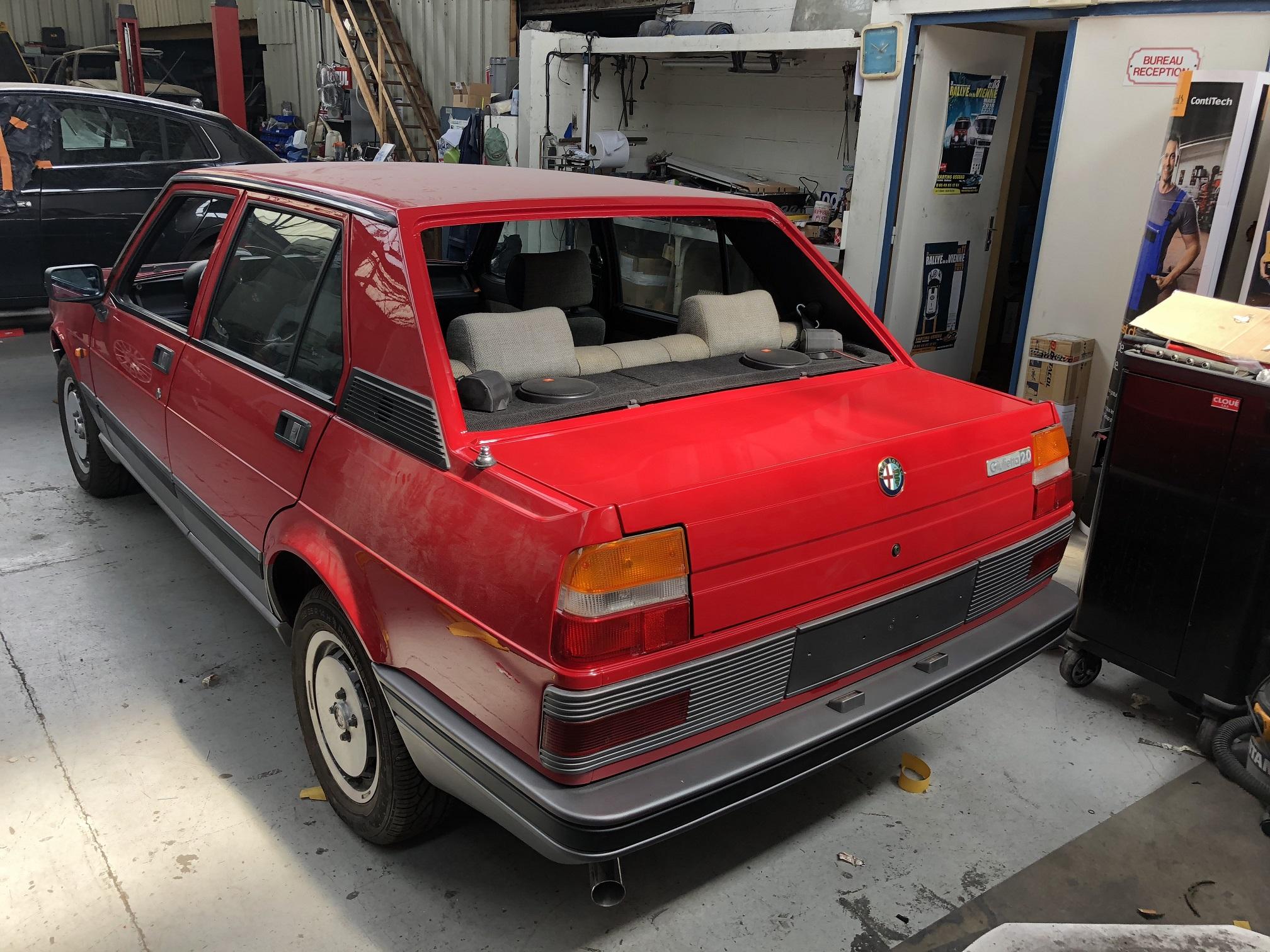

LEMACANICIEN Posté(e) le 22 Août 2018 Signaler Posté(e) le 22 Août 2018 Si vous décidez comme moi de changer les lécheur de vitre, ceux que j'ai pris n'avaient pas de velours et donc accrochaient sur la vitre quand on les descends. Il suffit de mettre dessus du ruban adhésif tissus pour faisceau.
LEMACANICIEN Posté(e) le 22 Août 2018 Signaler Posté(e) le 22 Août 2018 C'est bon , c'est de nouveau une Alfa, elle a retrouvé son insigne!

LEMACANICIEN Posté(e) le 25 Août 2018 Signaler Posté(e) le 25 Août 2018 Aujourd’hui , peinture du rétro, de la partie noir des barres de toit et de la malle arrière car je l ai loupée la première fois! ( vu que je fais des tests de peinture et de vernis avec la belle, ça peut arriver!( et je préfère louper la mienne que c'elle des clients!). le temps entre couche était trop long, ça a fait des traces, beurk! on recommence! Avec le nombre de couche de peinture et de vernis qu'elle a elle est pas prête de rouiller !)

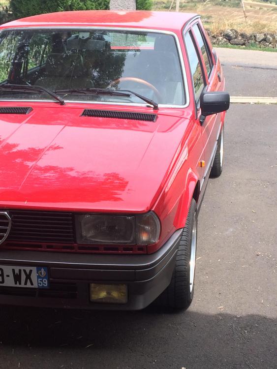

ritonbiscione Posté(e) le 25 Août 2018 Auteur Signaler Posté(e) le 25 Août 2018 (modifié) Petit roulage suite tout ce travail et constat que les roulements AV seront à changer avant de passer au CT ... ça me fera du travail pour cet automne ... 🙂 Alors j'ai fait un essai avec 4 jantes accessoire d'époque récupérées il y a quelques mois ... elles sont montées en 195/50 donc trop petite ... Alors, séance nettoyage et ... Je suis de plus en plus amoureux ... ❤️ Bon, coté négatif, il faudra un jeu de pneu après les roulements, donc CT doublement retardé. Mais comme elle ne roulera pas cette hiver ... Modifié le 25 Août 2018 par ritonbiscione

LEMACANICIEN Posté(e) le 27 Août 2018 Signaler Posté(e) le 27 Août 2018 Salut Superbe la belle! Par contre c'est comme la mienne , elle donne l impression d’être très haute sur patte. Pour tes roulements, ça se fait tout seul, je les est changés, j 'ai même pas eu besoin de la presse. juste faire gaffe au serrage. Tu serre au contact + 1/2 et tu desserre d 1/4.et gros graissage !!! jeanwalt - Pour moi il y a 2 Dellorto 40 mm , mais tu peu mettre a peu près tout ce que tu veux, Solex , Dellorto, Weber.
ritonbiscione Posté(e) le 27 Août 2018 Auteur Signaler Posté(e) le 27 Août 2018 Effectivement elle est haute, mais d'abord car elle est montée en 195/50/15 alors que du 195/55 voir 195/60 serait nécessaire. ça fera probablement parti des dépenses de l'hiver. On devrait retrouver le visuel d'aujourd'hui, en 186/65/14. Mais là encore, on peut la trouver haute sur patte. On verra encore après si ressorts courts (Ar) et decrantage (Av) sont nécéssaires Pour les roulements de roues Av, merci pour l'info. Même pour ôter celui à petit diamètre tu n'as pas eu besoin de presse ?

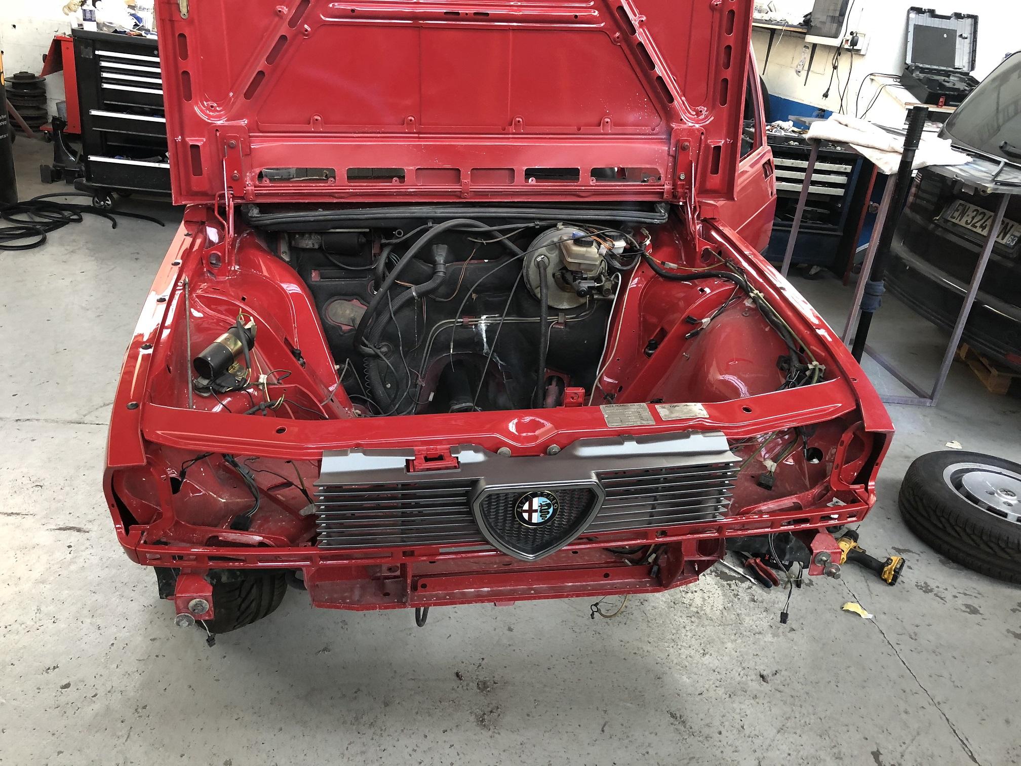

LEMACANICIEN Posté(e) le 31 Août 2018 Signaler Posté(e) le 31 Août 2018 Coucou, fini la carrosserie !!!! il ne reste plus qu'a remettre en place le pare brise et la lunette arrière! Demain je remet le moteur en place!!!
