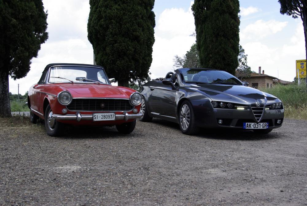

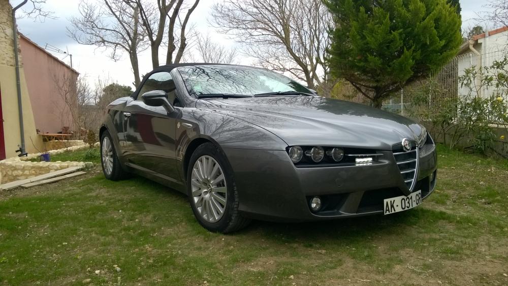

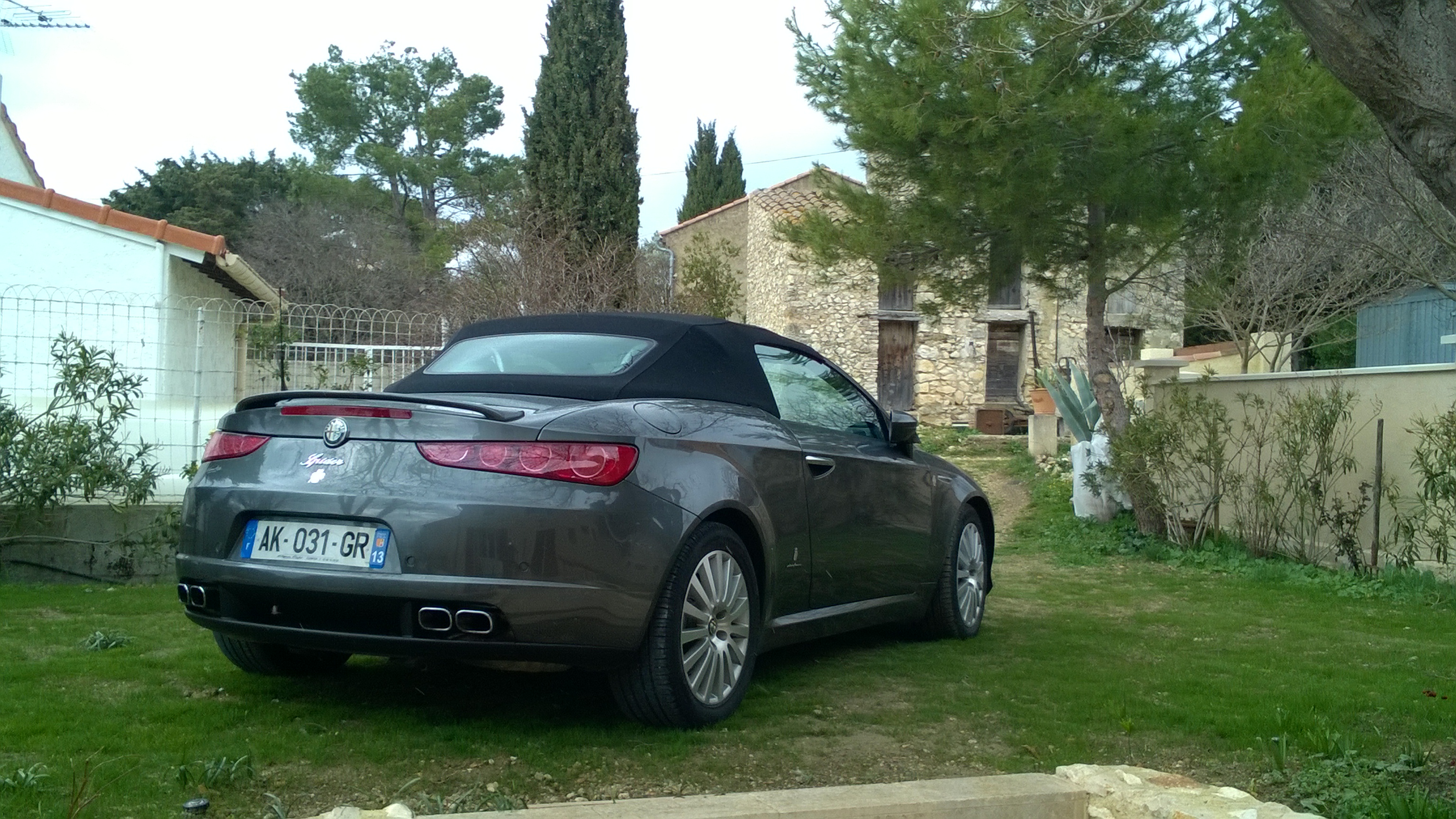

eric viaud Posté(e) le 17 Septembre 2017 Signaler Posté(e) le 17 Septembre 2017 Bonjour à tous chers Alfatistes...... Venant de découvrir par hasard le site, je m'empresse donc de m'y inscrire, afin de partager avec vous mes impressions sur ce modèle. J'en ai fait l'acquisition en février 2017; Ce spider à été mis en circulation en Mars 2007, et n'a parcourue que 44500 kms! C'est une 2eme main, dont le dernier proprio était un ami retraité, collectionneur comme moi de véhicules anciens . L'état et la présentation de ce spider était irréprochable au moment de l'achat, car acheté 12000€, il m'a était expertisé 15500€. Malheureusement, mon modèle n'a pas échappé aux tourments de la distribution ainsi que le la capote..... C'est ainsi, que découvrant les Alfa pour la 1ère fois, je dirais les Alfa sont des "peaux de vaches déguisées en fleurs " ! Citer
Administrateur Phil36 Posté(e) le 17 Septembre 2017 Administrateur Signaler Posté(e) le 17 Septembre 2017 Bienvenue parmi nous. PS: penser à enlever les plaques sur les photos. Citer

eric viaud Posté(e) le 17 Septembre 2017 Auteur Signaler Posté(e) le 17 Septembre 2017 j'ai également 1 problème sur la capote , le joint situé en haut de la lunette ar frotte sur les arceaux ; il semble y avoir eu déjà une intervention mais artisanale.. Alfa m'a dit qu'il fallait déplacer la fixation es câbles situés de part et d'autre de la capote de 5mm. A voir . Quelqu'un as t-il également ce problème ? Citer

selespeed46 Posté(e) le 17 Septembre 2017 Signaler Posté(e) le 17 Septembre 2017 Ah, je vois que tu as aussi la capote qui frotte les arceaux......... Y aurai-t’il des spideristes qui n'ont pas ce problème ? Je n'ai jamais entendu dire de déplacer les fixations. A voir. Pour ma part, j'ai pris l'habitude de soulever la capote au moment où elle passe au niveau des arceaux. ça fait faire un peu de gymnastique. Citer

JaiSi Posté(e) le 21 Septembre 2017 Signaler Posté(e) le 21 Septembre 2017 Bienvenue et j'espère que tu trouveras une solution rapide et viable. (Ca fait bizarre la plaque au milieu!?) Citer
eric viaud Posté(e) le 21 Septembre 2017 Auteur Signaler Posté(e) le 21 Septembre 2017 merci ! oui je sais, mais le précèdent proprio l'avait déjà mise là, alors j'ai pas voulu la déplacer, sinon il m'aurait fallu mettre des bouchon sur le spoiler (il y a 4 trous). Peut-être qu'un jour je les boucherais proprement.... Pour en revenir au problème, je croix que certains moteurs 1.9 ont également ce problème.....quelqu'un confirme ? Citer
