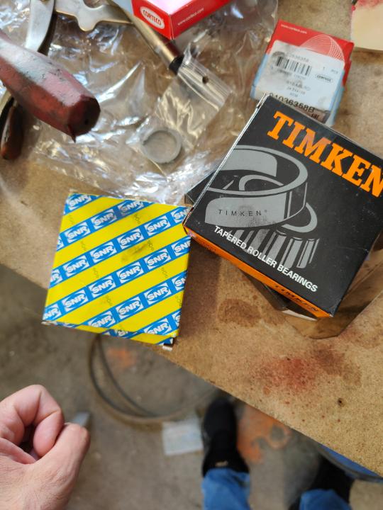

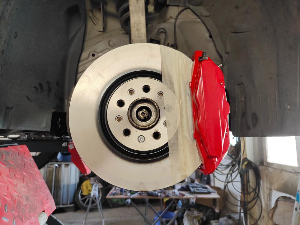

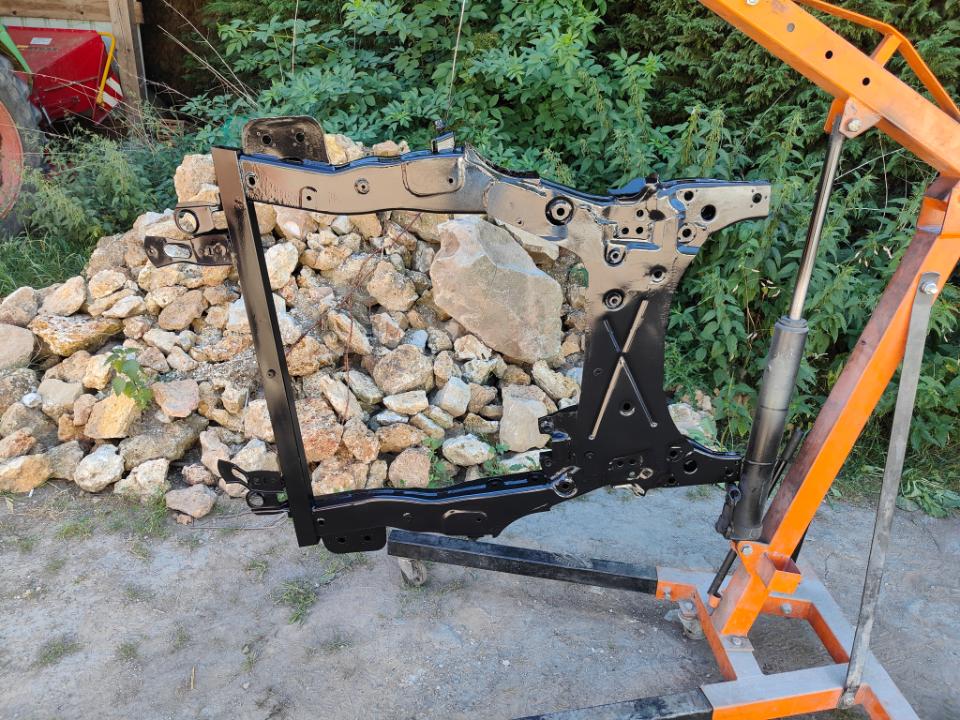

CarreiraGTV Posté(e) le 21 Juillet 2022 Auteur Signaler Posté(e) le 21 Juillet 2022 Quelques news .. Ma 159 tbi a eu finalement son gros gros chantier terminé ! Ouf.. Donc au programme ce qui a été fait : *Embrayage + VM neufs ( Sachs ) *Kit roulements neufs Timken et snr. Et tout les joints avec + nettoyage de la boîte. Elle est comme neuve. * Disques trw + plaquettes ate Peinture des étriers à nouveau. Purge huile à la rbf600. * Vidange moteur et filtres. Vu qu'on a du enlever le berceau pour accéder à la boîte et comme il était un peu piqué de rouille ( maladie des 159 ) hop une peinture et traitement.. Les gamelles échappement aussi car elles étaient dégueulasses. ( Noir mat sobre et discret ) J'ai la calandre en noir mate mais ça commençait à s'écailler.. hop tout refait à neuf aussi. Bref place aux photos..
CarreiraGTV Posté(e) le 21 Juillet 2022 Auteur Signaler Posté(e) le 21 Juillet 2022 La boîte.. faut trouver qui sait le faire et veut le faire ! Boulot titanesque.. il faut obligatoirement une presse sinon c'est impossible à les retirer. Quelques conseils, ce kit est largement suffisant. 200€ sur le bay .. et les différentiel sont costaud. La boîte est pas mauvaise mais les roulements sur dimensionnés et mal lubrifiés. En faisant la vidange de l'huile ( j'ai mit la tutela fuchs ) par le bouchon du bas , effectivement on a pile poil 2,4L .. comme d'origine. Mais c'est insuffisant ! Par le bouchon du haut on arrive à mettre les 0,4ml de plus. Donc 2,8 L c'est l'idéal pour cette boîte. Le ressenti.. de suite plus de bruit, un bonheur. Pédale extra souple ! Top.. boîte toujours ferme mais agréable. Vraiment serein pour cet été et tranquille.. J'adore cette caisse . À la rentrée de prévue, reprog + intermédiaire ragazzon
CarreiraGTV Posté(e) le 21 Juillet 2022 Auteur Signaler Posté(e) le 21 Juillet 2022 Sinon la blanche va bien et profite du soleil . Rencontre sympa avec un voisin en 3.2 phase 3. Bonnes vacances à tous! 😎
oscar7601 Posté(e) le 21 Juillet 2022 Signaler Posté(e) le 21 Juillet 2022 Super boulot! Tu parles d'un boulot titanesque pour la boîte. Qu'est-ce qui est le plus compliqué et/ou le plus chronophage?
CarreiraGTV Posté(e) le 21 Juillet 2022 Auteur Signaler Posté(e) le 21 Juillet 2022 Les deux lol.. faut avoir de vrais compétences en mécanique et faut prévoir de la MO... €€€... 😬 Il faut vraiment prendre son temps car on peut vite péter une pièce. Même les joints ( métalliques) sont chiant.. Certe c'est un budget..
