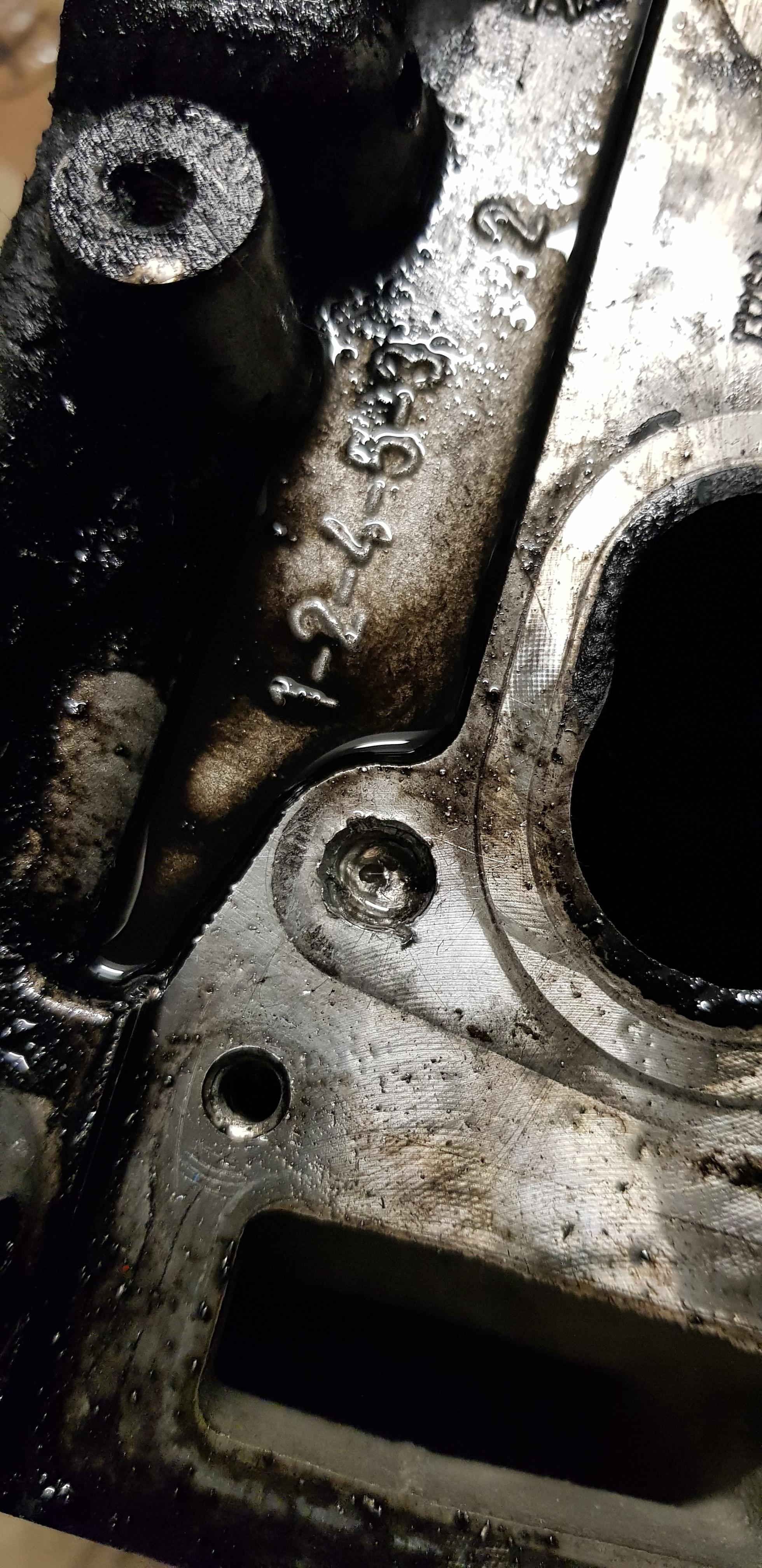

mystery_077 Posté(e) le 27 Mars 2020 Signaler Posté(e) le 27 Mars 2020 Heu je pense à ça, tu as vérifié l'épaisseur du joint de culasse, sur ce modèle tu as différentes épaisseurs en fonction du dépassement des pistons
Jojoseph Posté(e) le 27 Mars 2020 Auteur Signaler Posté(e) le 27 Mars 2020 Jais pris le 1.15 qui proposer
mystery_077 Posté(e) le 27 Mars 2020 Signaler Posté(e) le 27 Mars 2020 Il faut voir avec l'ancien joint qui était sur le moteur de ta voiture, tu as des trous sur un des côtés du joint, j'ai essayé de regarder sur ta photo mais il y a un côté qui est masqué, en fonction du nombre de trous tu as l'épaisseur du joint à prendre

franky12 Posté(e) le 27 Mars 2020 Signaler Posté(e) le 27 Mars 2020 bonjour, tu prends une dégoujonneuse ou deux écrous et tu enlève le goujon hs même opération sur l'autre culasse pour remplacer celui casser et voila il n'y a qu'un trou sur ton joint de culasse cordialement
