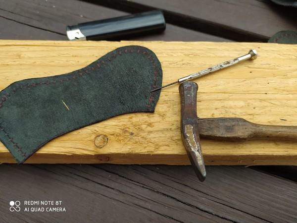

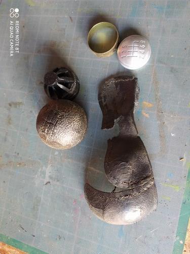

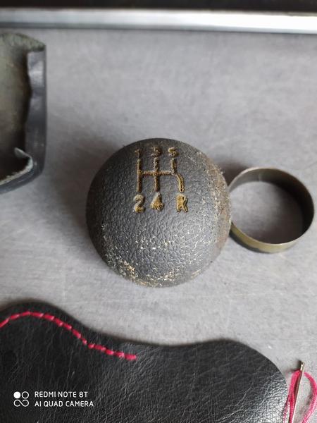

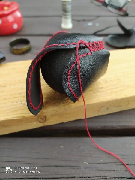

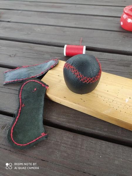

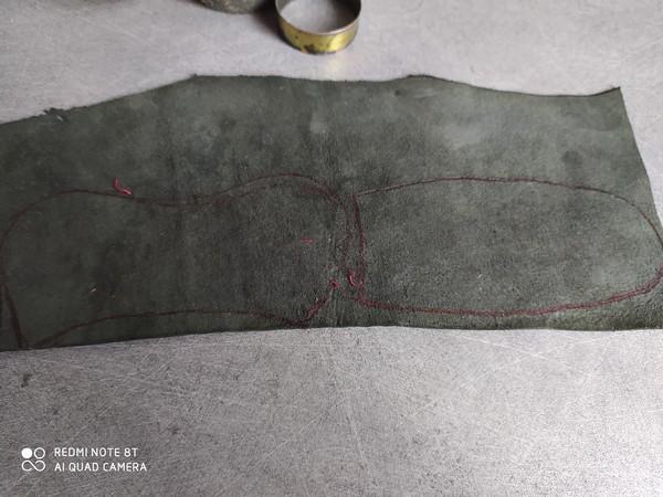

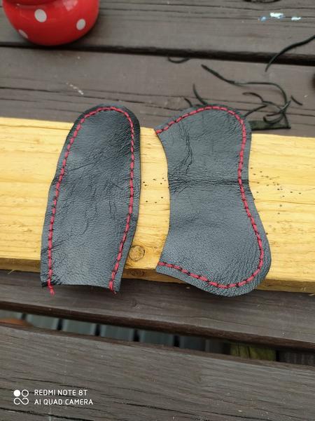

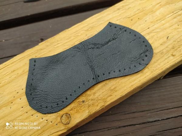

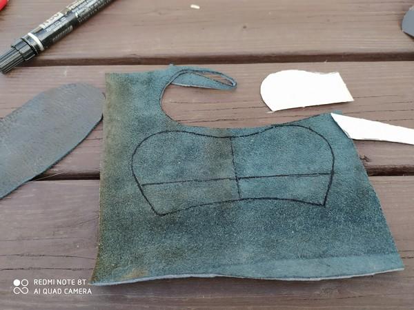

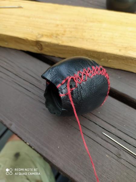

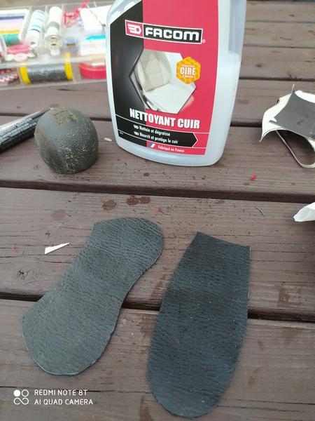

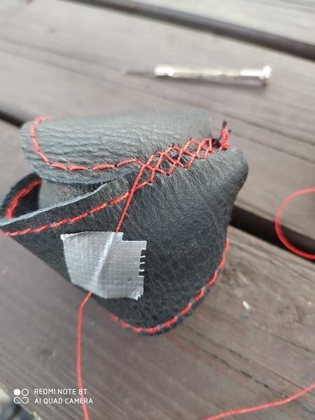

gil64 Posté(e) le 11 Août 2020 Signaler Share Posté(e) le 11 Août 2020 (modifié) Salut à tous , Pour les plus fous d'entre vous voici en images la remise en état du pommeau de ma 156 Pourquoi s'embêter à faire ça me direz vous ? C'est vrai qu'il est plus facile d'en acheter un autre , mais au moins vous pourrez dire : " c'est moi qui l'ai fait ! " Allez c'est parti Le pommeau en l'état, déchiré usé ,moche ...A noter que ce sont des pommeaux de boite 5 sous le cuir D'abord on fait le contour sur du cuir tout neuf qu'on découpe ensuite Une fois découpé et le marquage pour les trous fait , on prend un marteau à ferrer les lapins et on viens percer tout les trous Ce qui donne ça Et on commence à coudre en faisant attention de ne pas se piquer ,mais surtout de revenir à chaque fois dans le trou d'avant L'intérieur On fait pareil pour l'autre morceau , il faut quand même près de 1m50 de fil pour chaque morceau Ça s'était le plus simple , passons aux choses sérieuses .....l'assemblage J'ai cousu les deux parties à la base , c'est plus facile pour commencer Couture en zig-zag ...ou presque , on fait comme on peux Pour une question " d'équilibre " j'ai choisi de coudre des deux côtés à la fois et de découdre au fur et à mesure de l'avancée de la couture J'arrive au bout ...ouf Une fois terminé , on bloque le cuir en dedans avant de mettre la ceinture intérieure Il n'y à plus qu'à aller le mettre à sa place , c'est pas parfait parfait mais il est toujours mieux qu'avant Modifié le 22 Août 2020 par alfa-V6 Modification du titre Lien vers le commentaire Partager sur d’autres sites More sharing options...

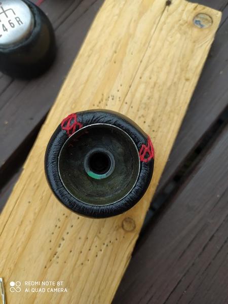

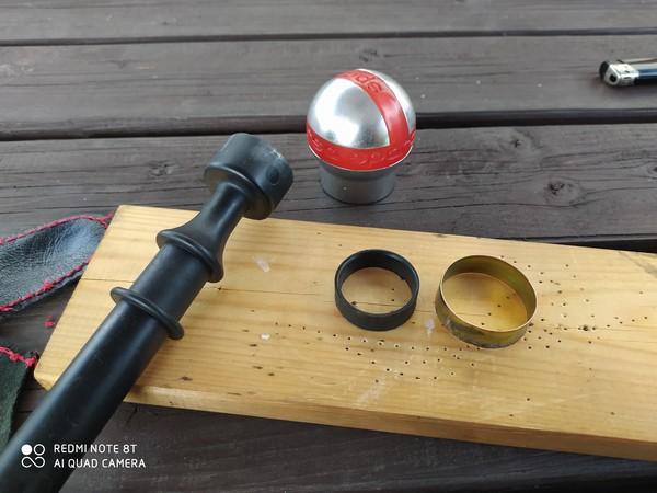

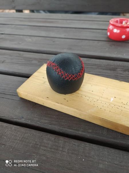

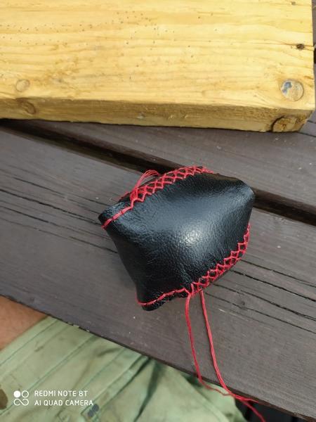

gil64 Posté(e) le 15 Août 2020 Auteur Signaler Share Posté(e) le 15 Août 2020 Petite modification du matin ( j'aurais du le savoir pourtant ) ..ma femme trouve l'écart entre les coutures trop grande Résultat on recommence La prochaine fois , après l'ordre j'attendrais le contre-ordre pour éviter le désordre Donc , J'ai tout décousu et j'en ai profité pour changer le cuir par un plus épais Suite....le nouvel ancien pommeau décousu On en profite pour " traiter " le cuir ...dernière image la couture vu de dessous On assemble et on coud ,ça ça change pas Le voilà terminé A noter !!! Comme le cuir est plus épais , la bague de marche arrière ne rentre plus J'ai dû enlever 1 cm environ de la bague pour qu'elle vienne juste rentrer sans s'engager complètement dedans J'ai quand même mis plus de 2h00 pour le refaire ,mais tout le monde est content c'est le principal Lien vers le commentaire Partager sur d’autres sites More sharing options...
