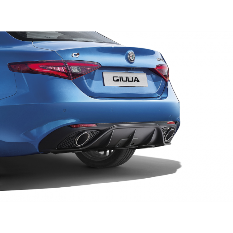

cartemere Posté(e) le 15 Avril 2021 Auteur Signaler Posté(e) le 15 Avril 2021 Le 09/04/2021 à 17:32, squat a dit : J'ai son grand frère sur le Stelvio est c'est vraiment parfait 👍 tu l'utilises avec quel porte vélo ? je vois pas mal de mise en garde : sur les véhicules qui ont les sorties d'échappement à l'arrière du pare choc (et pas sous la voiture), la chaleur dégagée par les gaz d'échappement peut endommager le porte vélo (et ils conseillent donc de monter des déflecteurs en acier pour "dévier" le flux).

squat Posté(e) le 17 Avril 2021 Signaler Posté(e) le 17 Avril 2021 J'ai regardé le modèle et la marque de mon porte vélo. C'est un Mottez 4 vélos. Il a déjà une dizaine d'année et je l'ai utilisé sur trois voitures différentes. La structure portante est entièrement métallique il n'y a donc pas de risque de dégradation liée à la température des échappements. Néanmoins lorsque j'avais mon BMW X5 qui dispose aussi de deux sorties latérales je voyais les dépots d'échappements sur le porte vélo le plus près du pare choc. Il faut donc se méfier de l'implantation, surtout que les versions comtemporaines ont des pièces en plastique.

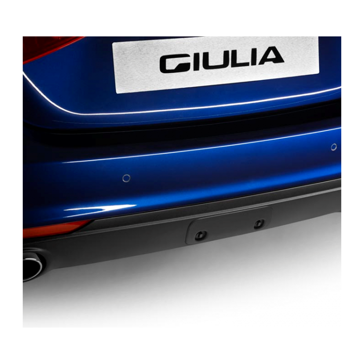

tof01 Posté(e) le 20 Avril 2021 Signaler Posté(e) le 20 Avril 2021 désolé si tout le monde est déjà au courant, mais j'ai trouvé ça. certes pas donné, 130€ ça fait cher le kilo d'ABS
cartemere Posté(e) le 20 Avril 2021 Auteur Signaler Posté(e) le 20 Avril 2021 Je verrai en fonction de la taille de la découpe pour dessiner moi même un cache et l'imprimer. En plus j'ai une bobine d'ABS noir 🥳
cartemere Posté(e) le 25 Mai 2021 Auteur Signaler Posté(e) le 25 Mai 2021 attelage monté la semaine dernière. d'après l'installateur (qui a l'habitude de monter des attelages : il est partennaire france-attelage & cie) : le modèle Brink se monte très bien, les instructions sont claires, et le patron de découpe pour la jupe arrière est bienvenue et permet de faire une découpe propre d'une traite. J'ai donc récupéré le morceau découpé, et je vais me faire un support pour pouvoir le repositionner quand je retire l'attelage... en attendant, mon porte vélo se monte bien : J'espère simplement que la chaleur des sorties d'échappement n'aura pas d'impact sur les supports de roues du porte vélo, ni sur les pneus/jantes du VTT...
