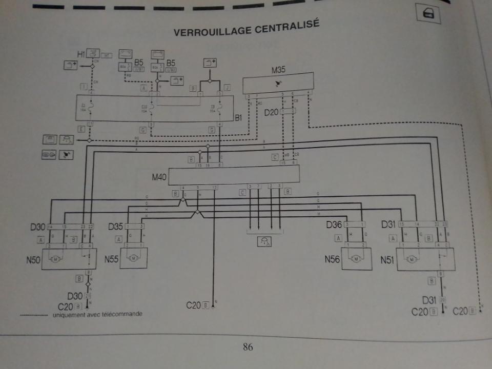

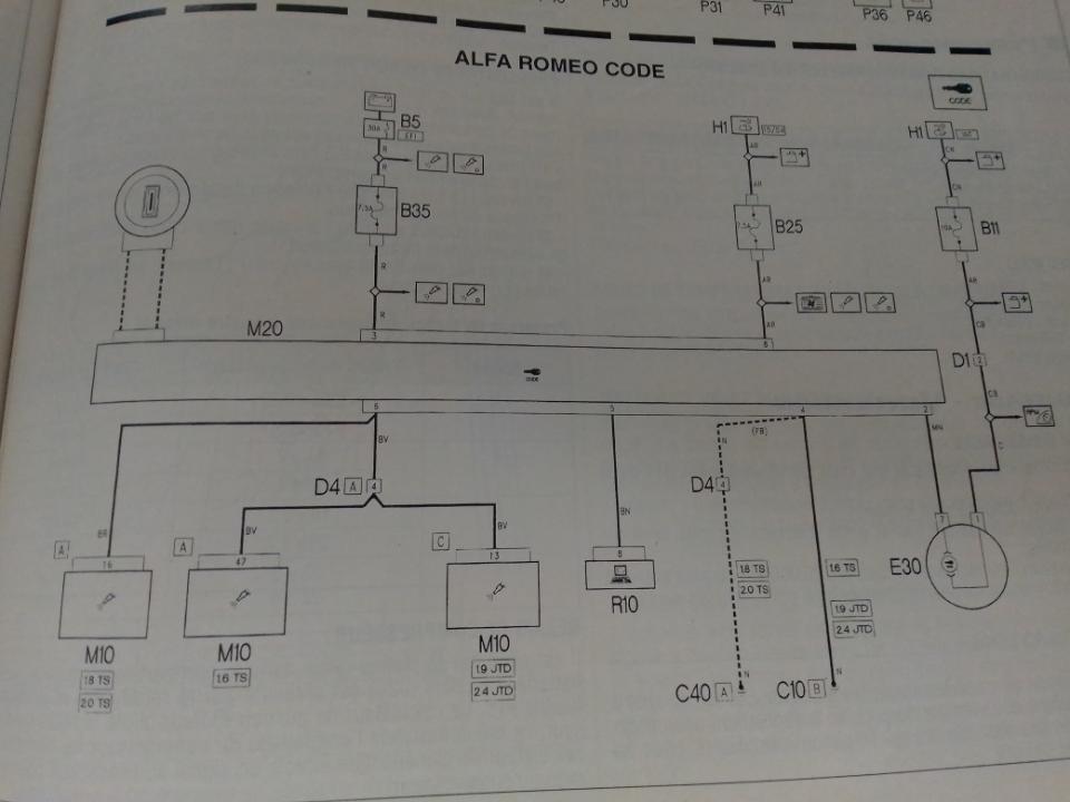

Bonjour, Oublie ce que j'ai dit dans mon post précédent alors, le boitier à l'arrière sert uniquement à recevoir les ondes de la télécommande. (ce que tu appelles centrale RF) Ce qui gère la centralisation est le boitier de service (centrale services) derrière ou en dessous des fusibles habitacle (en dessous à gauche du volant). L'antidémarrage, l'antenne du neiman, la centralisation etc est relié à la centrale services. Tu n'as pas de carte électronique mais je suppose que tu as quand même le transpondeur ? Je suppose ... Sinon elle n'aurait jamais démarré auparavant. Au pire du pire, il y a des kits à vendre avec barillet, clefs, ecu etc. Ce qui est embêtant c'est que généralement, ils ne fournissent pas les barillets des deux portes avant et donc d'avoir deux jeux de clefs différents. Vérifie ton antenne neiman, rapproche la le plus possible de la clef, vérifier son cablage et les connectiques de la centrale (oxydation, mauvais contacts ?). Je te laisse le schéma de la centralisation si ça peut t'avancer dans tes recherches :

Bonjour, Il ne suffisait pas juste de changer le boîtier de la clef ? Ca faisait déjà une clé en état de marche pour quelques euros. Si la centralisation ne fonctionne pas, ça ne vient pas de la clé mais du véhicule (le boîtier se trouve dans le coffre). A moins que tu ne parles du bouton qui ne fonctionne pas et donc c'est soit le caoutchouc foutu ou l'interrupteur à réparer/remplacer. Pareil, l'interrupteur c'est quelques euros mais souvent, c''est le petite lamelle à l'intérieur qui est usée.

C'est dans la notice d'utilisation. Je vais pas faire un copier/coller car c'est long. Voilà un extrait : DEMARRAGE DE SECOURS Si le système Alfa Romeo CODE ne réussit pas à désactiver le verrouillage du moteur les témoins Y et U restent allumés et le moteur ne démarre pas. Pour faire démarrer le moteur il est nécessaire de recourir au démarrage de secours. AVERTISSEMENT Il est conseillé de lire toute la procédure très attentivement avant de l’effectuer. Si l’on commet une erreur pendant cette procédure, il faut ramener la clé de contact sur STOP et répéter les opérations du début (point 1). 1) Lire le code électronique à 5 chiffres indiqué sur la CODE card. 2) Tourner la clé de contact sur MAR. 3) Appuyer à fond et tenir écrasée la pédale de l’accélérateur. Le témoin U s’allume, pendant huit secondes environ, puis il s’éteint; donc relâcher la pédale de l’accélérateur. 4) Le témoin U commence à clignoter: après un nombre de clignotements égal au premier chiffre du code de la CODE card, appuyer et tenir écrasée la pédale de l’accélérateur jusqu’à ce que le témoin U s’allume (pendant quatre secondes environ) et puis s’éteint; relâcher maintenant la pédale de l’accélérateur Chapitre "S'il vous arrive" "Démarrage de secours".
