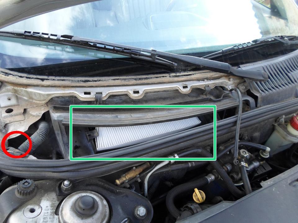

Je ne vois pas de quelle grille il s'agit. Je ne me souviens pas avoir de grille sur la mienne, juste le filtre. Il y a juste une sorte de rigole avec un joint qu'on peut voir sur la photo. J'ai déjà eu une entrée d'eau par là, à cause justement de cette rigole qui était tordue ou trop inclinée. Ca coule dans le moteur de chauffage de l'habitacle et il y a un petit trou dans le fond (visible si on se penche en dessous) et l'eau coule sur la moquette au pied du passager. Ca doit se voir si il y a une infiltration par là. Cela dit je ne pense pas que cela porte à d'autres conséquences que la moquette trempée. Je ne crois pas qu'il y ai de boitier électronique par là ? Tu sélectionnes bien le bon moteur ? Tu as effectué un scan avec MES ? Les autres non plus ? ABS ? Airbag ? Pour la vidéo, le témoin, jamais vu ça, je ne savais même pas que ce témoin pouvait clignoter. Voir de ce côté peut être : -
