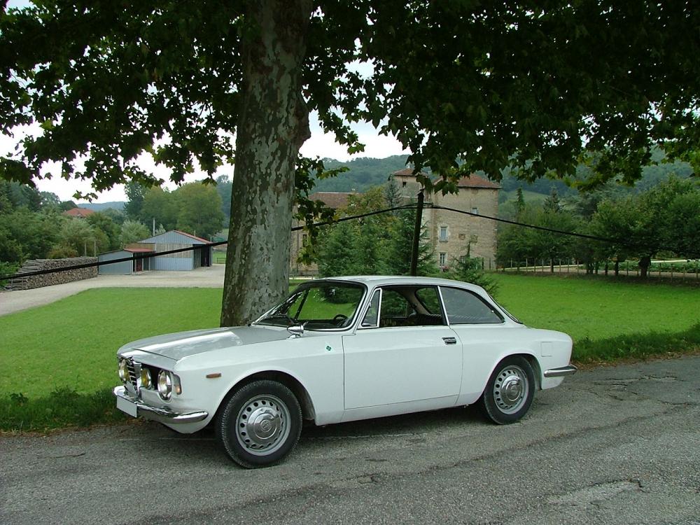

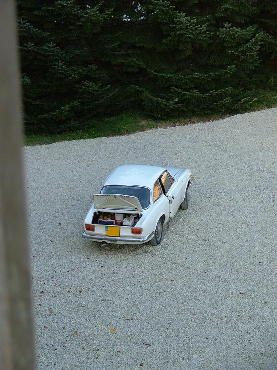

  2. Mon petit jouet du dimanche : Giulia 1300 GT Junior de 1968. Avec ma Golf 2 Avec la nouvelle 156 JTS

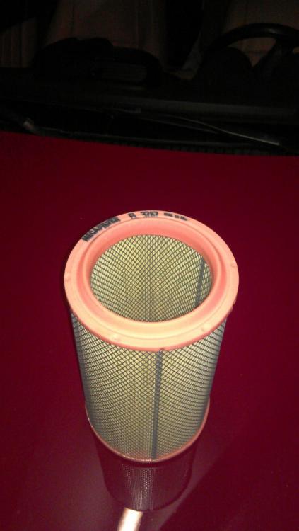

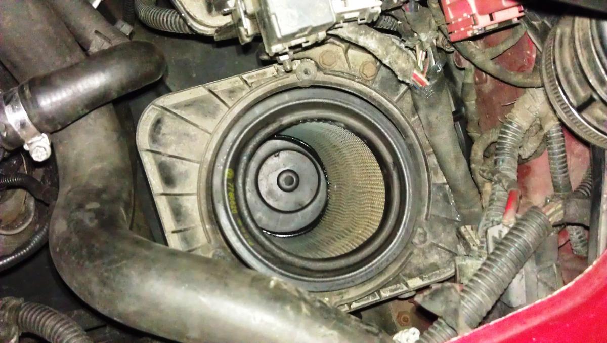

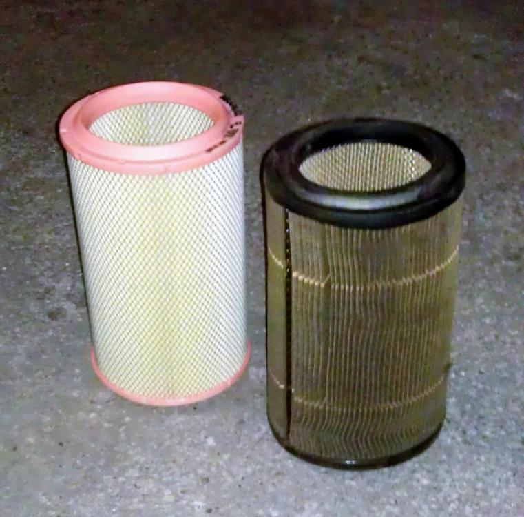

  8. Aujourd'hui, mini tuto sur le changement de filtre à air car ça n'est pas compliqué, mais c'est bien relou! Alors pour les néophytes, un filtre à air, c'est ça : Objectif : changer le filtre à air de la 156 2.0 JTS Difficulté de l'opération : 1 / 10 (dès lors que vous avez une main qui fonctionne et que vous connaissez le sens pour visser / dévisser) Pénibilité de l'opération (pour ne pas dire cassecouillité) : 20 / 20 (pour vous donner une idée, c'est comme essayer de changer la couche de votre enfant en passant par la serrure de la porte. Vous voyez? Voyez pas? Essayez, vous allez comprendre...) Sur la 156 2.0 JTS, comme sur toutes les 156 je crois, la boite du fàa est derrière le phare avant gauche, devant la boite à fusibles Vu du dessus, ça donne ça : On commence par retirer le cache de la boite à fusibles et ensuite on va s'attaquer aux collier de serrage du conduit d'admission d'air, au niveau du débitmètre Les colliers sont là (flèches jaunes) : Il n'y a plus qu'à pousser légèrement, sans forcer, l'admission. On voit le débitmètre que l'on débranche. Il faut ensuite dévisser les 3 vis de maintien du capot de la boite à air (3 flèches) : Et c'est là qu'il va falloir vous armer de patience car le retrait du capot avec le débitmètre est une chianli pas possible car il vous manque 2cm pour passer l'envergure de la pièce, quelque soit son sens. Après avoir essayé toutes les positions (façon casse tête chinois), après une vingtaine de jurons dans différentes langues et en serrant les dents, on y arrive. Les plus téméraires enlèveront le tuyau d'eau du radiateur... moi j'avais pas envie de provoquer des fuites sur le refroidissement pour un simple filtre à air! Bref, on obtient ça : D'ailleurs, on remarque que sous le débitmètre, il y a 2 pièces métalliques vissées autour, et qui se chevauchent... si quelqu'un sait me dire à quoi ça sert, je suis preneur! D'autant que ça ne fait pas le tour, il en manque un tiers. On accède donc à la boite et à son filtre : On retire le filtre. Un peu galère aussi vu l'espace, mais lui, possède une capacité d'écrasement qui est la bienvenue. J'en profite pour nettoyer le fond de la boite : Petite comparaison de l'ancien et du nouveau filtre : Mon nouveau filtre est grillagé dedans et dehors, il est donc plus rigide et donc plus pénible à rentrer mais ça passe. Il faut ensuite refaire les étapes dans le sens inverse : - galérer pour reposer le couvercle de la boite à air - revisser les 3 vis - rebrancher le débitmètre - repositionner l'admission d'air et resserer les colliers - remettre le cache de la boite à fusible - admirer la résultat!

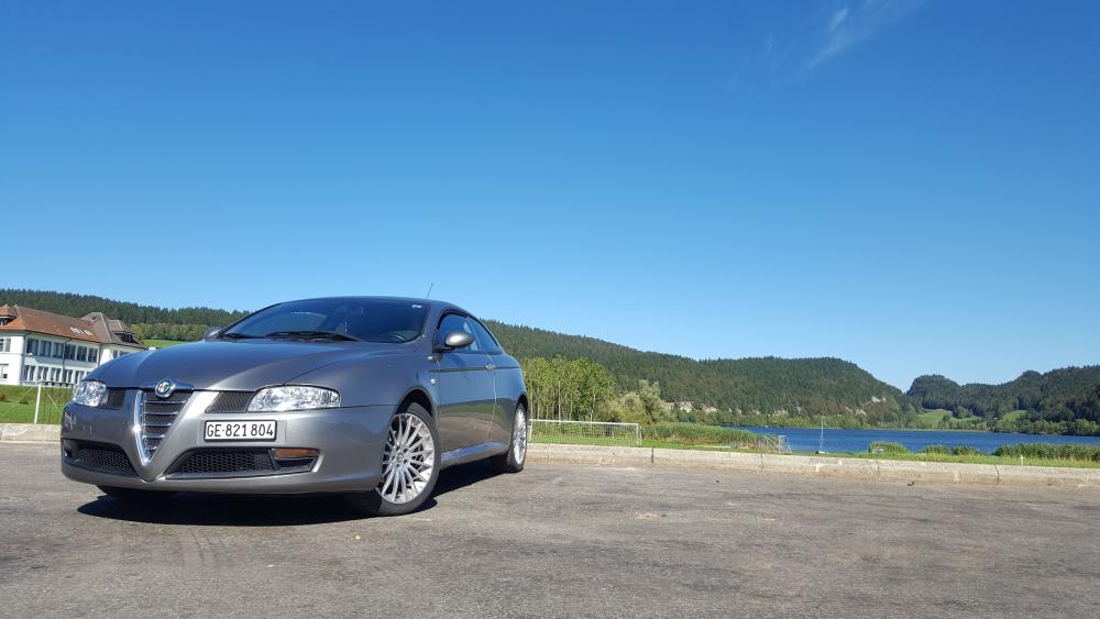

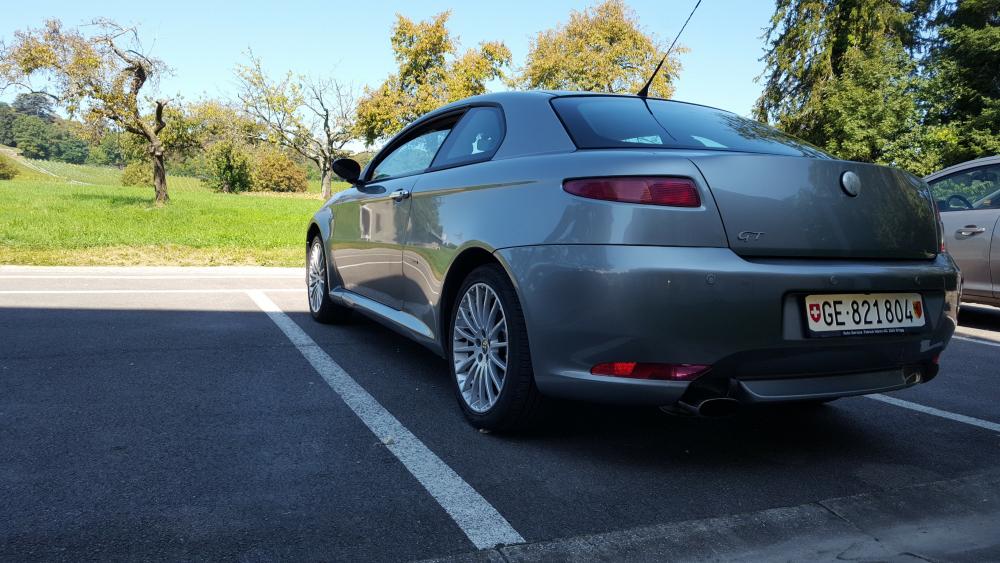

  10. Bonjour à tous. Je m appele Stéphane j'ai 27 ans j'habite en suisse a Genève et je suis l'heureux propriétaire d'une alla gt 2.0 tjs de 2004 totalisant 97000km. Je viens d'acheter cette alla qui est la première pour moi et à première vue s'est un régale. Dans la vie je suis mécanicien passionné par lautomobile prêt à prendre et à donner de bon conseil a nos amis alfilste. Voici quelques foto de ma belles... bonne journée à tous
