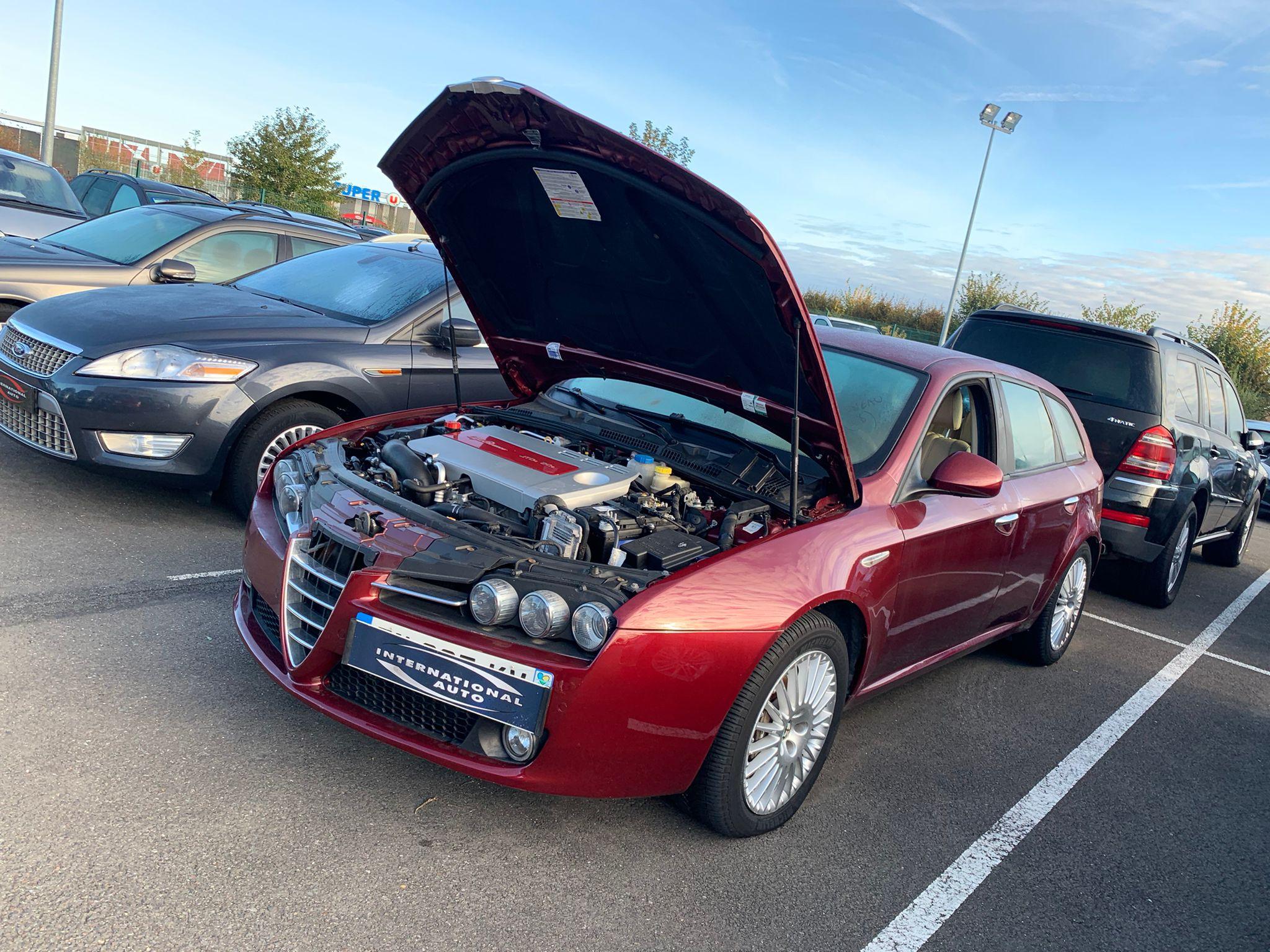

Salut, Au bout de 10 ans sur le forum voici enfin mon showroom. Je reparlerai plus tard de ma 156 en convalescence, aujourd'hui c'est la 159. Dans mon cas l'une ne remplace pas l'autre, c'est plutôt le c4 picasso qui passe à la trappe. Il me faut d'ailleurs m'en débarrasser. Je viens donc de rapatrier la bestiole. Je suis monté jeudi dans la journée dans le 78 chez un ami qui m'a hébergé le temps de la récupérer. Vendredi soir j'en prenais livraison (après avoir filé un coup de main sur la distribution de sa Lancia Musa... faite à l'arrache par le garage Lancia qui l'a faite en 2013... la voiture n'avançait pas, maintenant ça va beaucoup mieux). J'ai donc passé 5 heures à son volant à la découvrir pour rentrer. En résumé: 107000 km; 2.4 Jtd 5 cyl 200 cv et bva. Si je suis allé aussi loin la chercher, c'est que c'est combinaison mécanique n'est pas courante, surtout à ce kilométrage. Je suis le deuxième propriétaire. L'auto a été bien entretenue mécaniquement. Pour l'esthétique c'est un peu plus discutable. Elle vient du 84 et a du passer sa vie dehors, donc le soleil a abimé les logos et les plastiques. Donc je vais m'occuper de ces détails petits à petit. Notamment le soft touch (maladie de cette époque), va falloir déposer des plastiques un peu partout, virer cette merde et repeindre. Elle dispose du cuir intégral, y'a même un chargeur 10 cd dans le coffre. Concernant les impressions de conduite, c'est vraiment différent de la 156, c'est vraiment collé par terre et pas du tout joueur. Le chassis est presque trop sérieux! On ne sens pas le vent, ni les remous des camions, elle ne bouge pas. Sur les longs trajets c'est vraiment moins fatiguant que la 156. Pas de roulis non plus, et pourtant la suspension n'absorbe pas trop mal les irrégularités de la chaussée. C'est pas le confort d'une 407 par exemple, mais ça en est pas loin du tout. La BVA est très agréable, sans à-coups, fluide un bonheur, rien a voir avec cette daube de BMP6 qui vous secoue comme lors d'un rodéo. Et le moteur dans tout ça? Génial: déjà une belle sonorité en 5 cyl, et du couple à revendre de partout. Un très gros coeur! Ca peut rouler cool sur un filet de gaz, tenir le 50 sans brouter ni gueuler, et quand on met pied dedans la cavalerie débarque (surtout en mode sport sur la bva qui tire tous les rapports jusqu'à l'approche de la zone rouge), ce qui surprends pas mal les blaireaux qui vous collent un peu trop au cul! Bref je suis plutôt content. Madame l'a déjà adoptée, elle a fait au moins 10km avec dans les alentours. Bon assez bavardé, quelques photos: Je ferai d'autres photos plus flatteuses quand l'intérieur sera nettoyé. J'ai fait le volant et le levier de vitesses car c'était vraiment crassou. Et bien sur j'illustrerai les petits travaux de détails que je vais faire histoire de ne pas oublier le fondement de nos amies les mouches en cours de route.

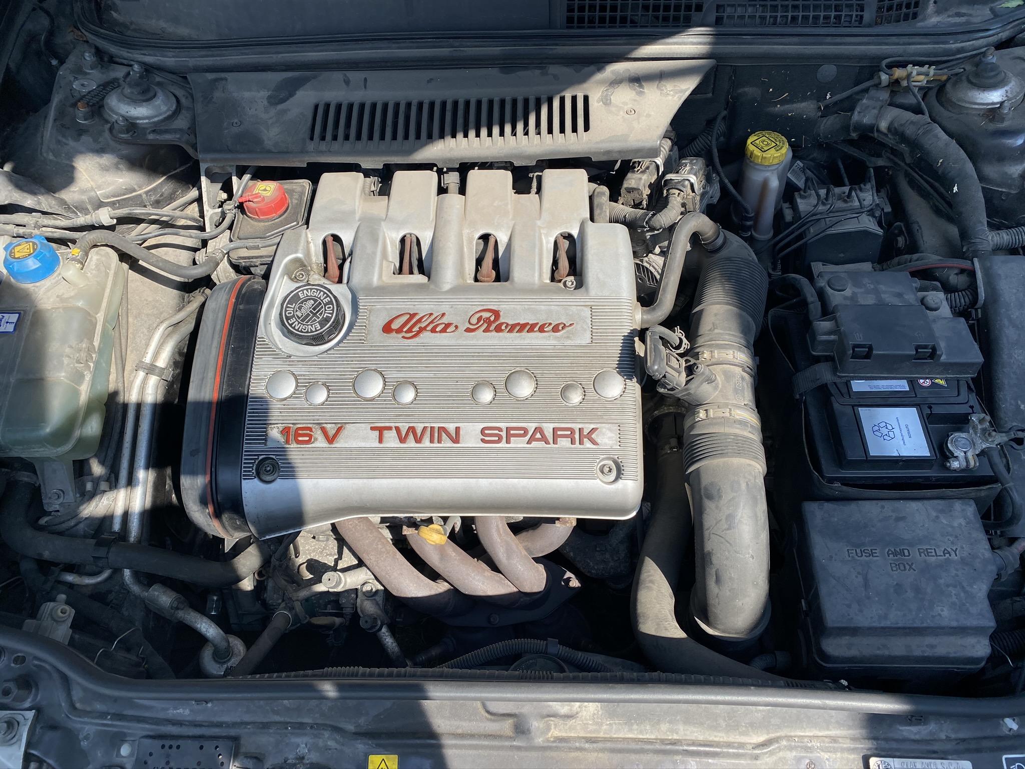

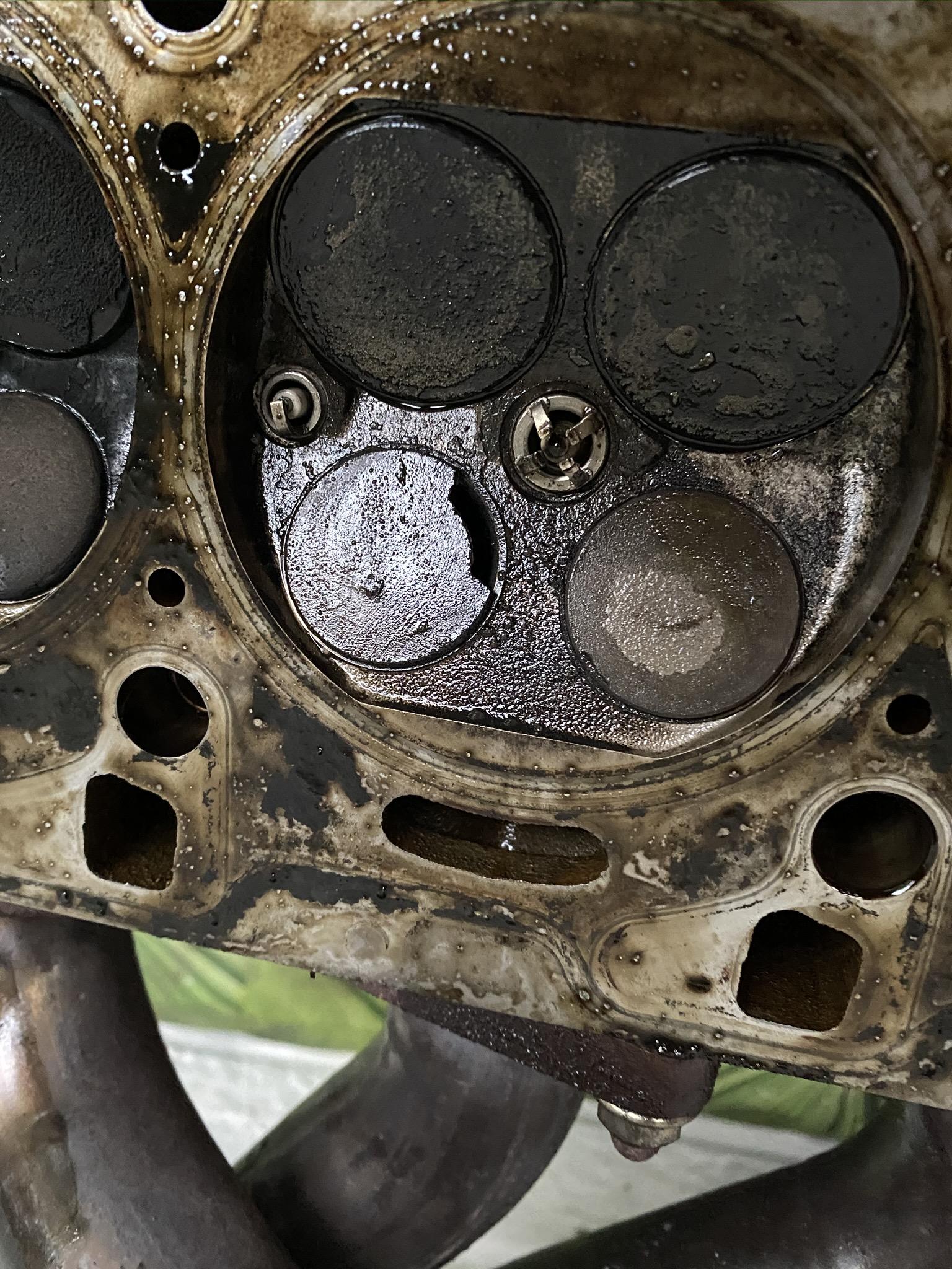

Bonjour à tous, Je suis ce forum depuis à peu près un an sans jamais avoir posté quoi que ce soit, j'étais en observation, à la recherche d'infos pour remettre en état mon 1.6 twinspark issu d'une 147 après avoir perdu un cylindre. Je suis ici pour vous partager mes expériences sur le twinspark et futures experiences sur le V6 et pour en apprendre d'avantage avec vous tous ! Ce forum m'a pas mal aidé notamment pour caler la distribution du TS. J'ai fini par mettre les mains à la pâte et j'ai démonté tout le haut-moteur pour tout refaire (j'était un novice de la mécanique à cette époque).. Démontage de la culasse (le raccord d'essence m'a bien fait galérer) Et j'avais en effet une soupape trouée à l'échappement sur le cylindre n°3 : J'ai donc changé tous les joints, les 16 soupapes et nettoyé le plan de joint tant bien que mal (faites pas attention à ma tête ^^) : Petit%20clip%20re%CC%81paration%20de%20culasse20mn%20en%2035s%20%5E%5E.mp4 Puis verdict (premier démarrage de quelques secondes puis je vous rassure coupure moteur direct car j'avais pas le circuit de LDR) : IMG_4656.MP4 Hop les 4 cylindres qui tournent à nouveau avec 12 bar sur chaque. En echap libre + admi libre IMG_6904.mp4 Je n'avais plus de soucis jusqu'à ce qu'un jour mon carter tape sur un dos d'âne non réglementaire.. J'ai donc laissé tombé le twinspark dont la segmentation commençait à lâcher :S ------------------------------------------------------------------------------------------------------------------------------------ Puis récemment je me suis acheté cette belle 156 V6 Bleu azzuro nuvola de 1999 avec intérieur cuir bleu et garnitures en bois : Dont la durite d'admission était percée (du coup la pollution passait pas au CT, 115000km au compteur, je l'ai eu à un prix plus que cassé néanmoins tout à été refait dessus train avant/arrière + culasses moteur + distri + vidange etc..) Seul hic la portière est un peu tapé côté passager. En connaissance de cause je décide tout de même de l'acheter et de remplacer la durite salement amochée (la maladie des V6) : Et hop elle passe le CT, je compte désormais réparer quelques petits défauts que j'ai remarqué dont : - les caches moyeux de roues (un manquant) - le sigle alfa avant complètement délavé - des durites de canister d'huile sèches et raccord de LDR radiateur inférieur poreux (probablement le radiateur à changer aussi) donc passage de l'ensemble des durites en silicone - le silencieux intermédiaire passera en décata + goup n de chez ragazzon avec backbox d'origine pour pas dénaturer le look d'origine de la voiture. Et peut-être la pipe d'admission après-MAF en carbone pour l'isolation thermique et par la même occasion virer le résonateur. - la carrosserie et la peinture que je referait faire à neuf intégralement car ça sort de mes compétences (une fois tout le reste fait bien sûr) La prochaine étape c'est la vidange à la 10w60 à l'ester car voiture plaisir avec laquelle monter dans les tours est sa raison d'être (toujours bien à chaud je vous rassure je la chouchoute comme un chaton) + un filtre à huile neuf qui m'a l'air peu commode à démonter ^^'. J'ai d'ailleurs jeté un oeil via le bouchon de remplissage c'est propre couleur ambrée, toujours un plaisir de récupérer une voiture vidangée à la full synthèse depuis sa mise en circulation 🙂 Enfin je vous laisse profiter de la sonorité de ce moteur qui me fait esquisser un sourire à chaque montée en régime ! https://www.youtube.com/watch?v=574BI8YNPUc IMG_7460.MP4 IMG_7460-1.MP4

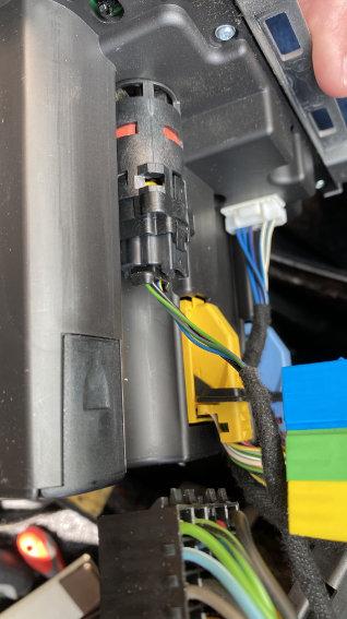

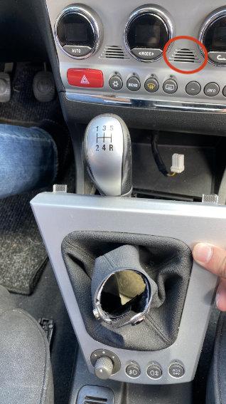

Bonjour, Ce tuto est valable pour les alfa 156 phase 3 (phase 2 aussi j'imagine). Symptôme : Dès que j'allume l'alfa, j'entends une vibration au niveau de la console centrale, plus particulièrement la clim automatique. En fait, il s'agit d'un petit ventilateur qui envoie l'air de l'habitacle sur une sonde qui régule la climatisation automatique. Vous pouvez très bien souffler de l'air dans l'ouverture du ventilo au niveau du panneau de clim mais ça risque de renvoyer une partie de la crasse à la base du ventilateur. Voici l'emplacement de l'ouverture sur la console centrale : Le mieux est donc de démonter une partie de la console centrale pour arriver à détacher l'élément qui contient le ventilateur. J'ai trouvé ces infos sur le forum alfaowner (il me semble), donc en anglais et seulement avec les étapes succinctes, donc voici la procédure : 1. Retirez le cendrier en dévissant les deux vis. 2. Ouvrez la housse de protection de la boite de vitesse, déclipsez la zone plastique qui comprend les boutons ASR/feux de brouillard à l'aide d'un plastique fin (carte de crédit, gratte vitre...) en commençant par le bas et en faisant les deux cotés puis soulevez et ramenez légèrement vers vous. 3. détacher les cables et retirez-les des guides sur la gauche, retirez les deux vis qui sont sur la partie arrière de la boite de vitesse (sur la photo une est cachée par un câble) 4. Retirez les deux vis qui sont sur la partie avant de la boite de vitesse 5. Retirez l'autoradio en enfonçant simultanément une pièce métallique dans les 4 trous et tirez dessus en les écartant 6. Débranchez les cables de l'autoradio ainsi que l'antenne 7. Dégagez l'adaptateur métallique de l'autoradio, c'est un peu la galère. J'ai utilisé un tournevis plat pour pousser sur chaque coté et faire le sortir petit à petit de chaque côté, je ne suis pas bricoleur, donc je suis sûr qu'il y a un moyen nettement plus intelligent de faire ça 🙂. Mais attention à ne pas abimer les rebords plastique de la console centrale. Retirez les 4 vis (2 droites, 2 inclinées) à la base de l'emplacement de l'autoradio. Attention aux panneaux plastique de la clim, vous pouvez légèrement tirer dessus pour faire passer les vis. Faites aussi très attention à ne pas faire tomber de vis dans le compartiment vide derrière. 8. On retourne en bas et on retire le pad caoutchouté et les deux vis qui sont derrière le cendrier retiré à l'étape 1 9. Etape délicate : Soulevez légèrement et tirez vers l'arrière la console plastique qui entoure la boite de vitesse. Dans le fond à coté des pieds des deux cotés, elle est encastrée et un peu retenue par une vis qui s'appuie sur le plastique. J'ai cassé un petit bout de plastique du coté conducteur dans la manip mais le serrage des vis de la console, si bien remises en place, redonnera le même niveau de finition. Cela vous donne accès au deux dernières vis qui sont sous la clim, dévissez-les. 10. Retournez la clim, repérez le cylindre du ventilateur/sonde et poussez vers le haut avec un tournevis plat le bout de plastique qui retient le connecteur électrique en place, retirez le connecteur, tournez légèrement dans le sens anti-horaire le cylindre et tirez ou utilisez un tournevis plat pour faire pivot pendant que vous tirez. A un moment ça vient d'un coup sec. 11. Soufflez avec une bombe d'air comprimé ou un compresseur (pas trop près) dans les pales et à la base du moteur, par les cotés. J'éviterais de l'attaquer par le haut, la sonde a l'air assez fine. Vous allez sortir une sacré couche de poussière. Il me semble que la personne qui décrit la procédure y a soufflé du carb cleaner, je ne sais pas très bien de quoi il s'agit mais après avoir soufflé au compresseur, le bruit persistait, j'ai tenté de mettre un tout petit peu de WD40, en visant soigneusement la base des pales et en évitant les connecteurs de la petite carte ainsi que la sonde et j'ai bien essuyé mais rien à faire, je pense que le moteur a du jeu chez moi donc il vibre en tournant. A chaque tentative de nettoyage, vous pouvez rebrancher le moteur et mettre le contact pour vérifier si le frottement est toujours là. 12. Remontez tout en sens inverse en faisant bien attention à serrer les vis afin d'éviter les bruits parasites dans l'habitacle. Vous pouvez d'ailleurs en profiter pour vous procurez des pads en tissu adhésif très fins que vous pouvez mettre en chaque pièce plastique pour éviter les bruits parasites dans l'habitacle. Alfa en a placé à des endroits stratégiques mais pourquoi pas les renouveler et/ou en placer là où vous entendez quelque chose lors de vos déplacements. Ce montage/démontage m'a pris 1h30 mais si vous êtes manuel et que vous avez l'habitude de ce genre de manips, ça ne vous prendra pas plus d'une heure. Bon amusement, -- Stéphane

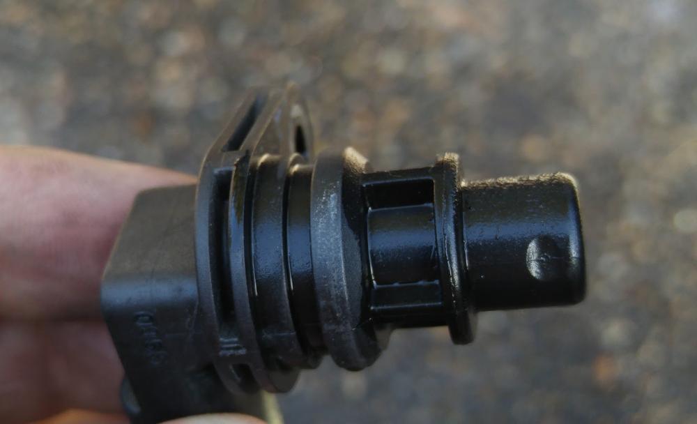

Après une panne sur l'autoroute, mercredi, la voiture était chez le dépanneur et je l'ai récupéré aujourd'hui, et en faisant un diagnostic, je tombe sur l'erreur P0340, donc j'ai d'abord démonté et nettoyer le capteur de position d'arbre à cames, mais aucun changement donc j'en ai commandé un, et j'espère que le souci vient bien de là.

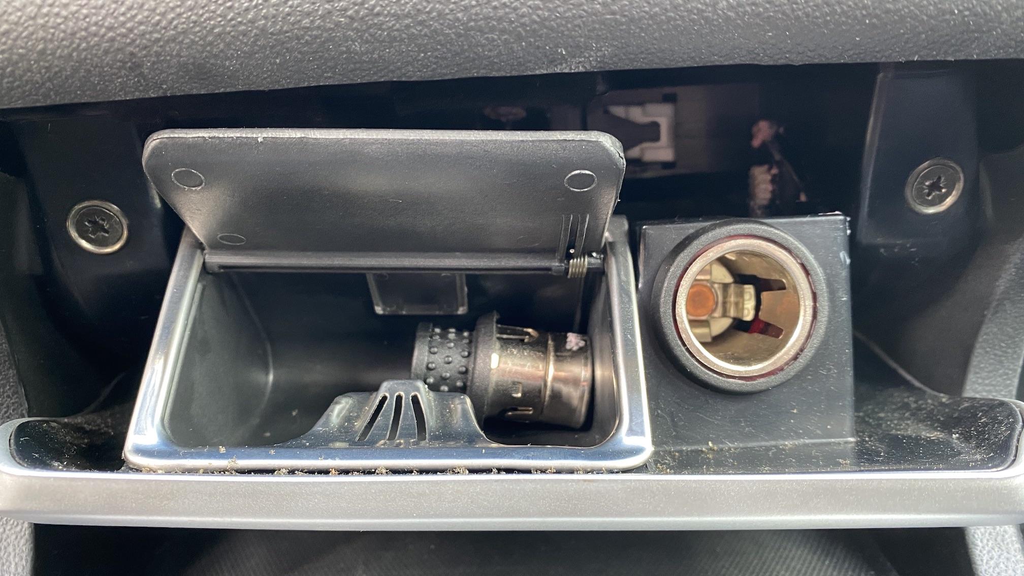

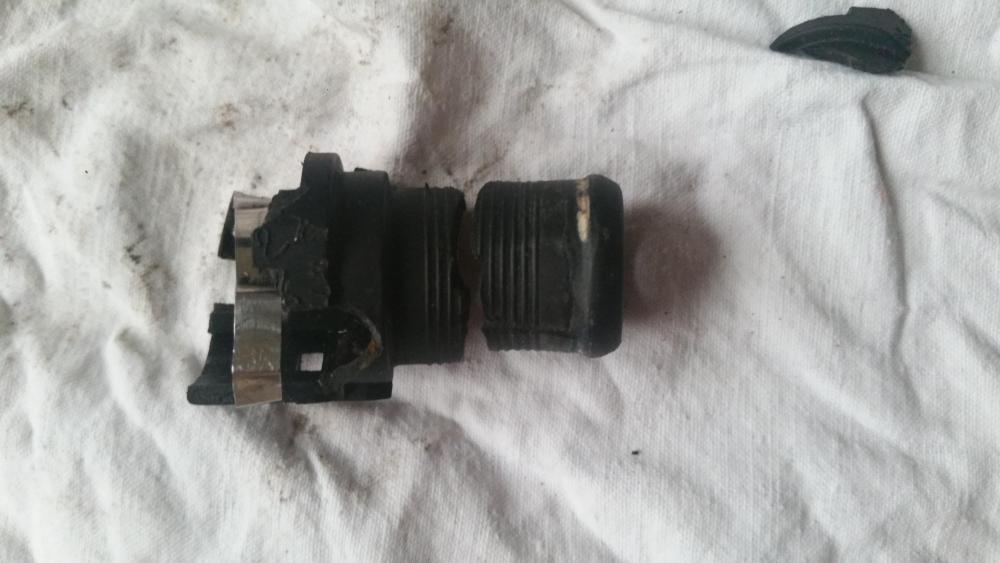

Bonsoir, Je ne suis pas sur de poster au bon endroit et si cest le cas je men excuse par avance. Voila mon souci : j'ai trouvé ce soir en remontant dans ma voiture (alfa 156 sportwagon) au niveau du pédalier, cette piece (voir photo) et n'ai absolument aucune idée de sa fonction ni de son emplacement normale . Ce n'est peu etre pas visible sur la photo mais le ressort est cassé. Si vous avez une idée n'hésitez pas. Merci
