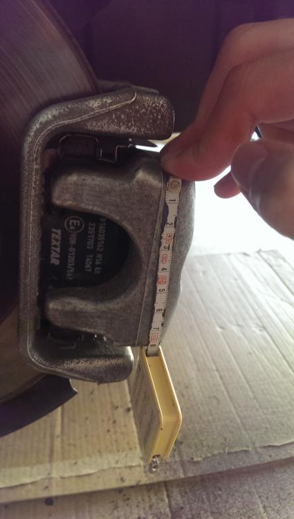

TsongaMania Posté(e) le 6 Juillet 2016 Signaler Posté(e) le 6 Juillet 2016 Re les amis :) Alors je pas encore vraiment trouvé de lien pour un vernis HT adapté afin d'être appliqué sur les futurs stickers de la mito (j'ai cherché sur autobacs, aucune référence). J'ai bien trouvé ça sur ebay, mais c'est sous forme d'aérosol, je sais pas si c'est le top ? http://www.ebay.fr/itm/Vernis-haute-temperature-650-motip-/261986881101?hash=item3cffa28e4d:g:5oIAAOSw9N1Vu0B2 Sinon enfin pour les dimensions du sticker sur une jante alfa mito 17", vous savez il faut quoi comme dimension ? Merci :)
Administrateur Commandatore Posté(e) le 7 Juillet 2016 Administrateur Signaler Posté(e) le 7 Juillet 2016 Mesure l'espace libre sur l'étrier!!
TsongaMania Posté(e) le 7 Juillet 2016 Signaler Posté(e) le 7 Juillet 2016 Bien sûr je vais le faire, je me suis dis que quelqu'un avait peut être déjà les dimensions en tête :). Merci :)

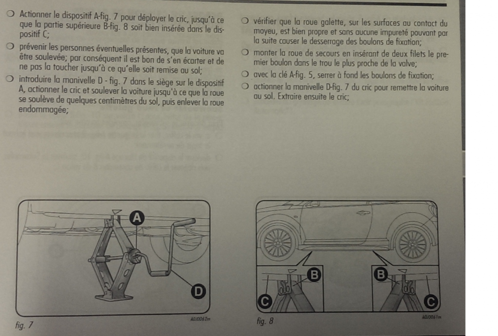

TsongaMania Posté(e) le 12 Juillet 2016 Signaler Posté(e) le 12 Juillet 2016 Merci de la ref :) Sinon hier soir gros problème pour installer le cric sur l'Alfa (étape pourtant toujours évidente sur mes autres voitures) Alors, hier soir avec mon père, on a voulu démonté une roue pour que je puisse tester l'astuce du coca sur les goujons. Cette étape étant quelque chose de commun, on pas regardé la notice, on a posé le cric à l'endroit de la flèche indicateur, mais on a mis le cric sur une partie carrosserie (du bas de caisse), forcément on a un peu levé et ça a suffit à tordre la tôle (sans conséquence heureusement et ça ne se voit pas). Après avoir regardé la notice, j'ai déjà constaté que le cric illustré n'est pas du tout le même que le mien (un modèle lambda qui sert pour toutes les auto de la famille). Celui présent sur le schéma à une tête en tenaille qui prend appui sur les 2 bords du longeron. Bref est ce que le mien pourra faire l'affaire ? Maintenant faut que je trouve un endroit ou poser le cric, car j'ai regardé sous la caisse et rien ne me semble assez solide. J'ai donc regardé sur internet, et surprise je suis pas le seul à mettre fait avoir. Un internaute indique qu'il faut regarder près de l'encoche (je ne sais pas s'il parle de la flèche), il y'a le "bras" de l'essieu avant, une genre de grosse plaque trouée et c'est là qu'il met le cric pour l'arrière. Et pour l'avant, environ 5 cm avant le passage de roue, y'a la plaque trouée apparemment. Je vais jeter un oeil cet aprem, mais si vous pouvez répondre à mes interrogations avant que je ne défonce à nouveau le bas de caisse
Administrateur Commandatore Posté(e) le 12 Juillet 2016 Administrateur Signaler Posté(e) le 12 Juillet 2016 Bon... Déjà... ON NE MET JAMAIS UN CRIC SUR LE BORD DE LA VOITURE!!! Le bord est creux, c'est de la déco, pas du châssis!! Encore plus quand tu as des bas de caisse. Donc déjà, t'as pas venu pour rien car t'as déjà appris ça et ça te servira pour ta prochaine roue crevée! lol En plus, sur le bord, y a rien de pire pour que ça glisse... Deuxièmement Un coup d’œil te permet de constater que les autos d’aujourd’hui ont une sorte de rail sous la voiture, c'est là qu'on lève, aux endroits des encoches. Donc il te faut un cric à encoche ou alors une grosse c ale en caoutchouc qui absorbe le le rail sans casser. Troisièmement, si tu ne lèves pas sur le rail, lève plus loin, au niveau des fixations des bras de suspension (donc sur le châssis), sur un endroit solide et stable. Si j'ai un conseil à te donner, va t'acheter un cric pneumatique à 20 balles, ça sera plus simple.

TsongaMania Posté(e) le 14 Juillet 2016 Signaler Posté(e) le 14 Juillet 2016 C'est de l'occasion, mais même neuve m'étonnerait qu'elle ai eu un cric, vu qu'il n'y avait pas de roue de secours J'ai regardé sur Ebay pour les crics, et là y'a un truc que je ne pige pas : Il y'a des annonces mentionnant cric pour alfa mito, et qui ressemble fortement au mien (qui ne semble pas adapté) : Ex : Annonce bien spécifiée en italien pour mito (http://www.ebay.fr/itm/OTTIMA-QUALI...725776?hash=item19ece6b810:g:W3IAAOSwzJ5XT0Bk) Autre annonce, idem cric dit pour 147-159, mito et giullietta, assez ressemblant au mien et dont la photo d'illustration montre une pose sur les bas de caisse (ce qui chez moi n'a pas été du tout concluant !) :http://www.ebay.fr/itm/Cric-pantogr...532866?hash=item5d651fab82:g:CQAAAOSwSHZWczOn Finalement il n'y a que le kit d'origine de la mito (trouvable sur internet mais à prix doré) qui lui montre un cric correspondant du coup au schéma du livret alfa (logique vu que c'est celui de base) avec notamment l'encoche qui doit se glisser sur le longeron : http://www.ebay.fr/itm/2010-Alfa-Ro...941102?hash=item4afb320c6e:g:Zb4AAOSwyjBW6Tre Donc soit les annonces précédentes sont bidons et ne sont pas du tout adaptés à la mito, soit un cric plat peut suffire mais alors où poser ce putain de cric à la con ^^. Rappel le schéma montre bien qu'il faut prendre en tenaille le longeron qui fait toute la longueur du chassis Je vous passe sur le fait qu'au delà du bas de caisse, j'ai cherché sous le chassis à proximité des passages de roues des plaques trouées dont un mec du forum alfa-milano fait état (http://www.milano-torino.net/forum/topic6641.html) et si j'ai trouvé quelque chose possiblement approchant pour l'arrière, rien pour l'avant : Voici la réponse du mec sur le forum : Quand tu regardes pres de l'encoche, tu trouves le "bras" de l''essieu avant, un genre de grosse plaque trouée, je met le cric et la chandelle a cet endroit Voici moi ce que j'ai pris en photo sous le chassis : Pour l'arrière Pour l'avant PS : Noter que le cadre en vert et le longeron, là ou doit se mettre le cric Bref comme je vous ai dit, si je dois acheter un cric adapté et bien go, mais je voudrais déjà être sûr que les crics classique ne font pas l'affaire (ce que les annonce ebay semblent contredire car vendant des crics comme le mien, et annonçant une compatibilité avec la mito). Rappel voici mon cric : C'est quand même dingue, j'aurais jamais pensé être emmerdé avec une simple histoire de cric . Dis donc, mes étriers sont pas près d'être peints . En plus sur internet, sur youtube ou autre, aucun tuto, aucune vidéo, aucun message montrant clairement où se positionne le cric, c'est dingue ! Merci pour votre partage, vos conseils, la communauté d'esthauto est géniale ! TsongaMania, Hier à 23:19EditerSignaler #117+ CiterRépondre TsongaManiaMembre Messages: 393 J'aime reçus: 43 Points: 28 Voiture(s): alfa mito Je suis à deux doigts de faire une prise d'otage chez mon mécano, en lui disant : je te réquisitionne ton pont et ensuite je te rends ta liberté ! J'ai un copain qui a une mito, je lui ai écris hier savoir s'il savait comment faire, s'il avait à défaut un cric d'origine. Et tout comme moi, dans son coffre ni roue de secours, donc pas de cric d'origine. En tout cas les bas de caisse, que ça soit au niveau de l'encoche ou juste à côté, ça ne fonctionne pas PS : Sur cette autre annonce du kit roue de secours d'origine sur la mito (94e !), on voit bien le cric avec l'encoche :
TsongaMania Posté(e) le 14 Juillet 2016 Signaler Posté(e) le 14 Juillet 2016 En désespoir de cause, j'ai trouvé cette vidéo où j'ai l'impression qu'on est avec une giulietta, et à 59s on voit qu'il pose le cric plutôt sur le longeron (mais avec un cric plat) : Du coup demain je vais à Norauto, mais si je rachète un cric alors qu'en fait le plat est adapté. Mais si le plat est adapté faudra me dire où le poser, car pour l'instant je sèche ! J'ai cherché sur internet, youtube, en anglais, en italien, pas un fichu témoignage/tuto pour dire-montrer ou poser le cric ! Cela me rend fou, car tant que je peux pas lever ma voiture, je peux pas commander le kit à étrier ...
alfa-V6 Posté(e) le 15 Juillet 2016 Signaler Posté(e) le 15 Juillet 2016 Alors pas sur que sur la video il n'ai pas ecrasé le rebord fin en tole. Ce rebord est encadré par l'encoche du cric d'origine que tu nous as montré. Si tu regardes aussi la 1ère annonce que tu as mis, le cric a aussi cette encoche mais en moins prononcé, logique puisque c'est un cric ''universel''. Quant au tien, il n'a pas d'encoche donc il va ecraser le rebord de tole. Enfin, en regardant le cric d'origine on voit que la partie qui ce place coté interieur est plus large que celle qui se place a l'exterieur du rebord. On peut donc en conclure que le levage se fait en posant le cric a l'interieur de se pli de tole. Je ne sais pas si j'ai été tres clair mais j'espère que j'ai pu t'aider.

Administrateur Commandatore Posté(e) le 17 Juillet 2016 Administrateur Signaler Posté(e) le 17 Juillet 2016 Pourquoi veux tu que ça ne soit pas une bonne chose? Y a pas de danger. Pour tes longueurs, je t'ai déjà répondu plus haut : trouve la longueur qui te permet de les centrer , ça sera horrible s'ils arrivent en bout d'étrier. Je le répète, regarde comment c'est d'origine et tu auras toutes tes réponses... Pense à la hauteur du stickers aussi Quand au nettoyage, ça suffit largement ce que tu as fait.
