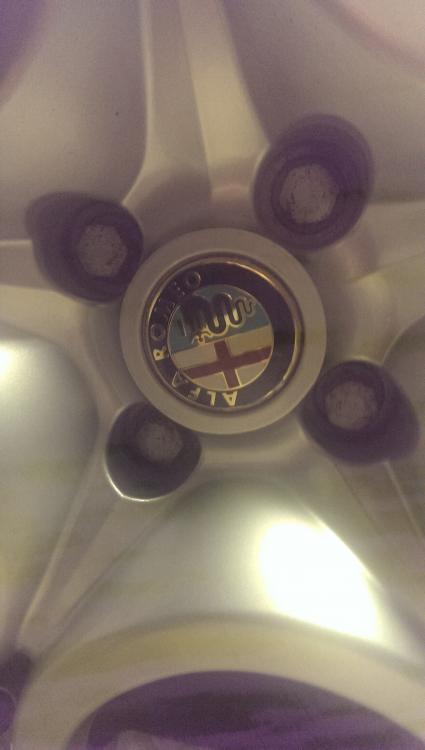

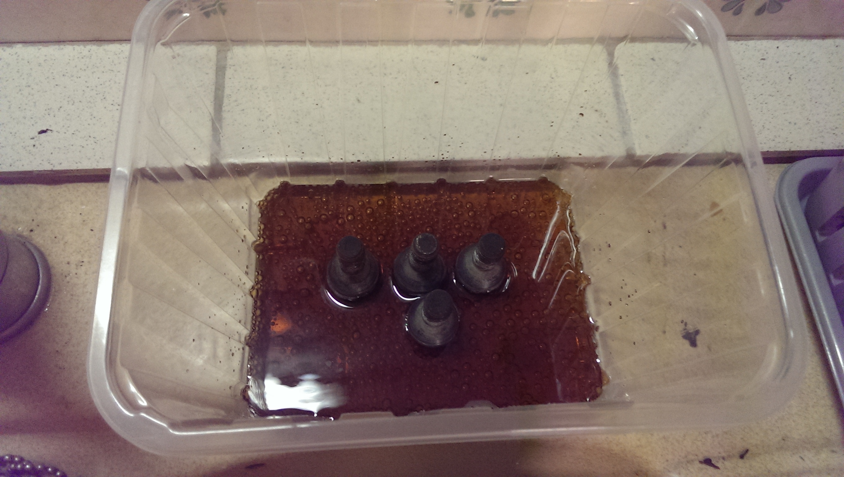

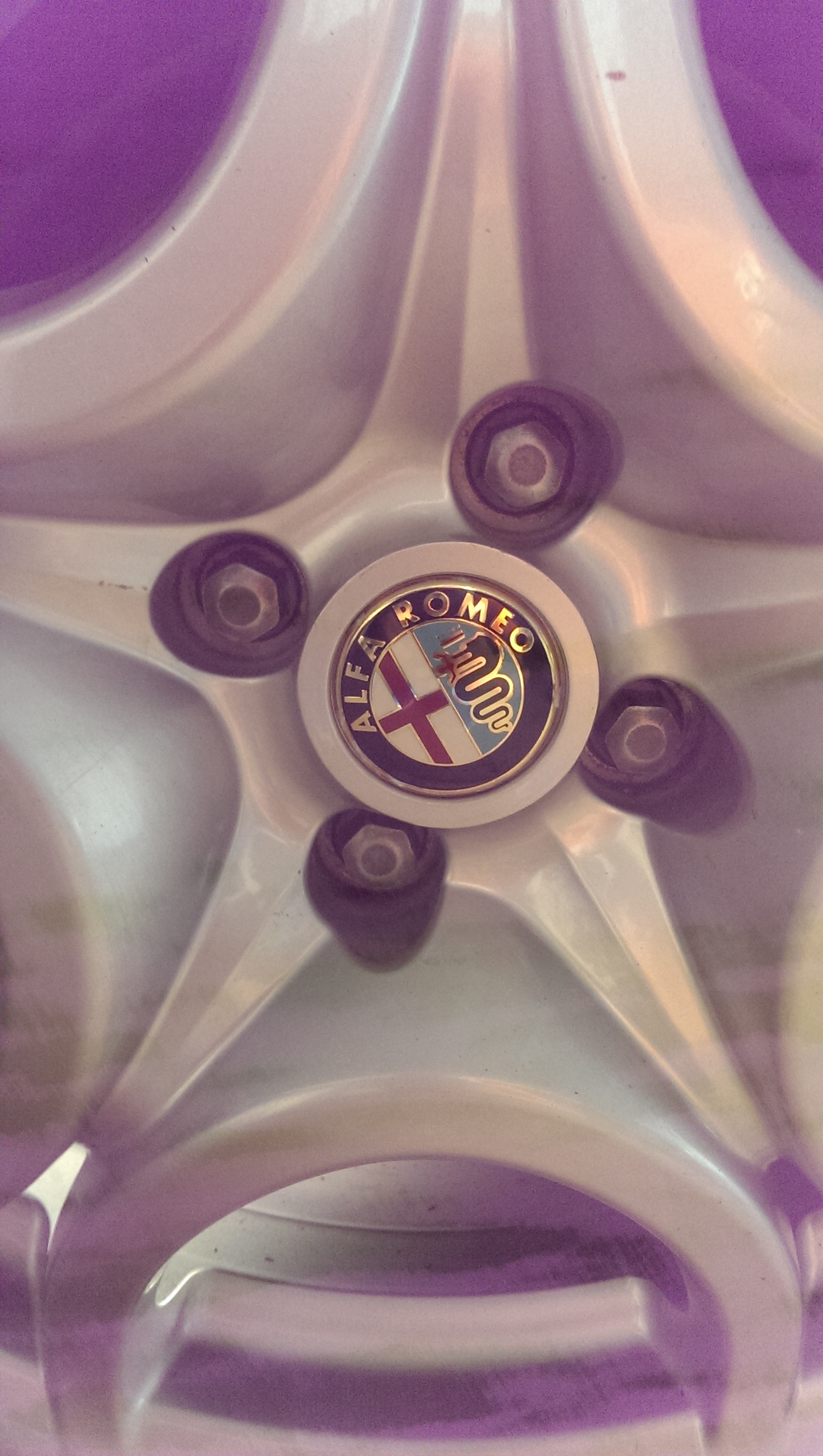

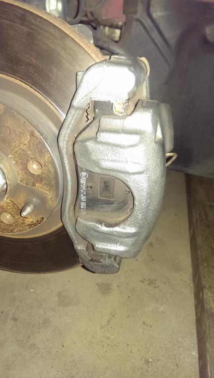

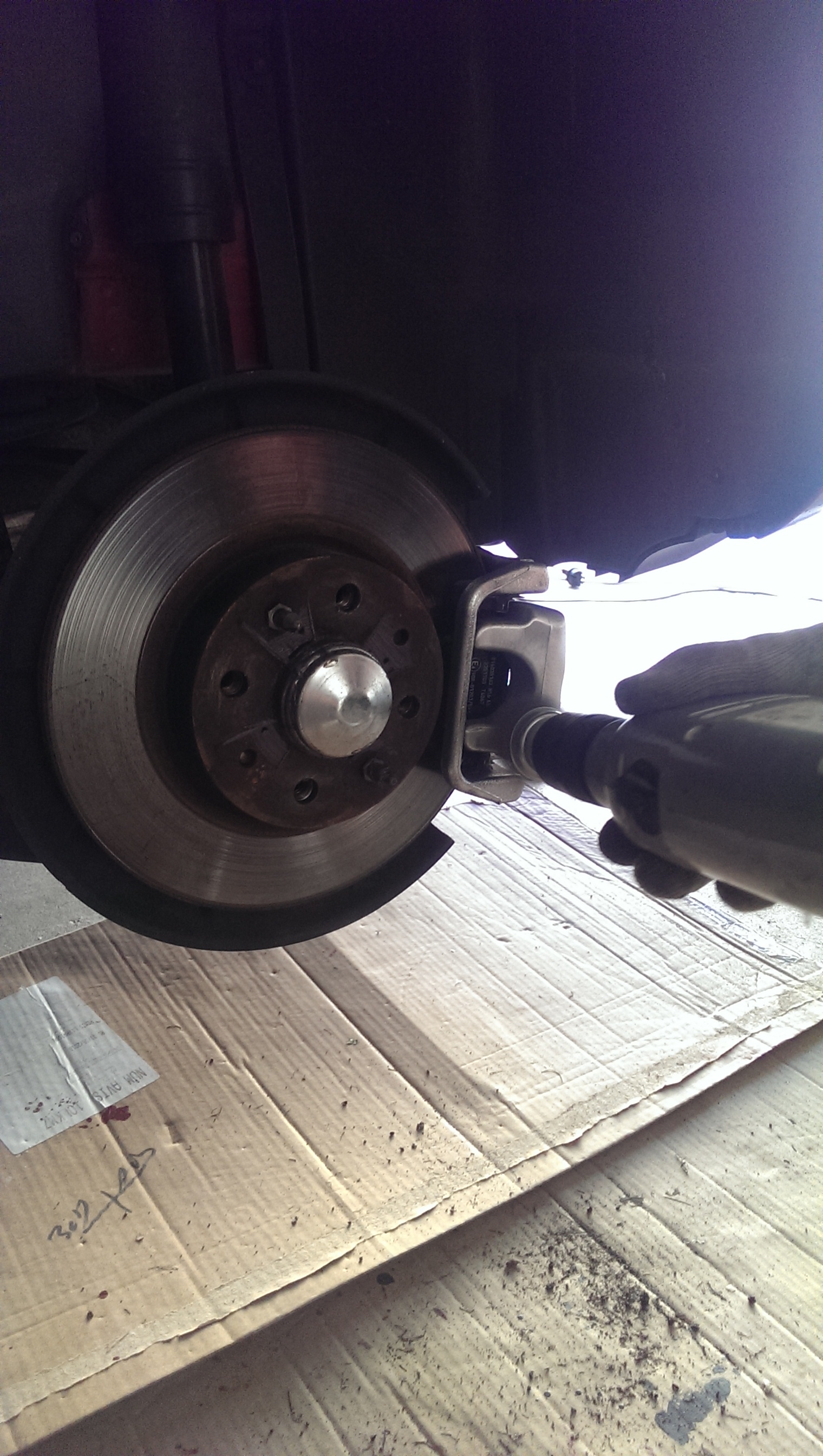

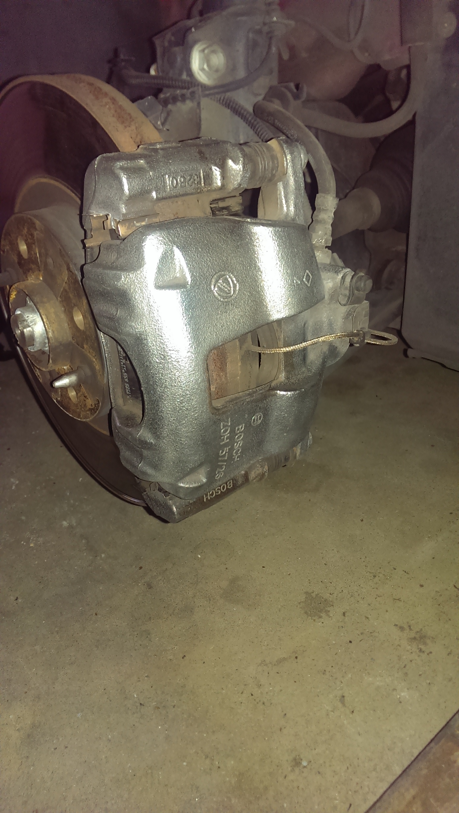

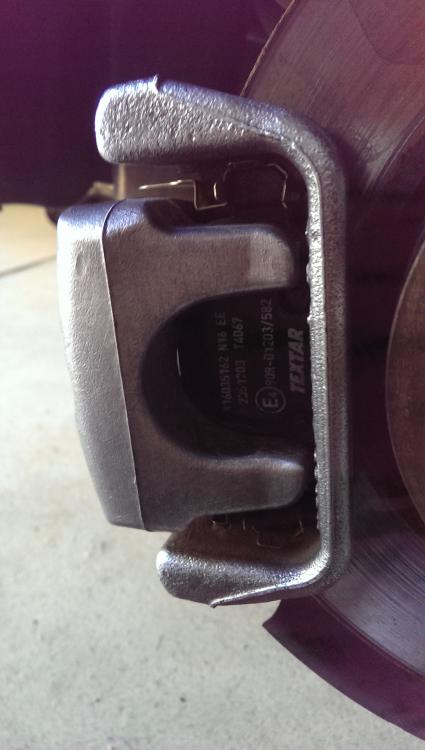

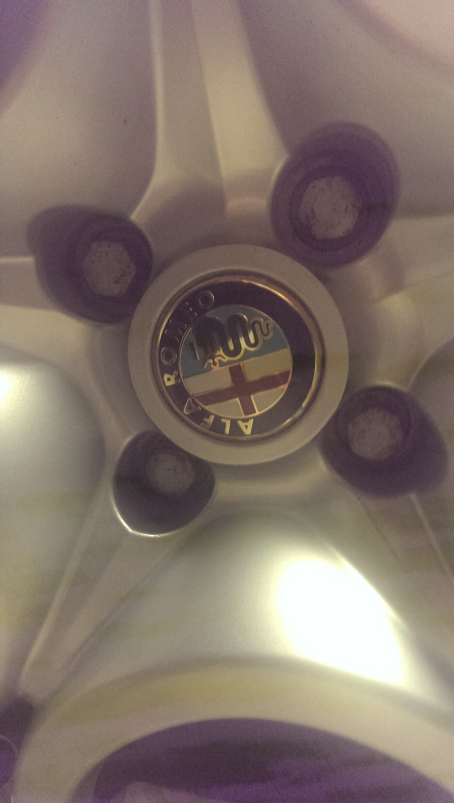

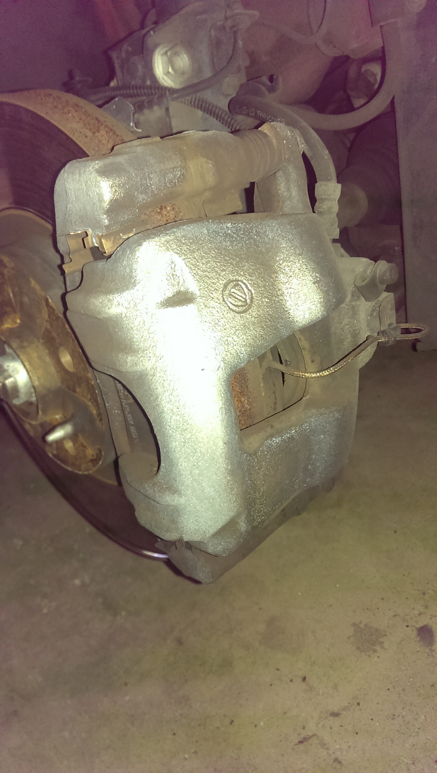

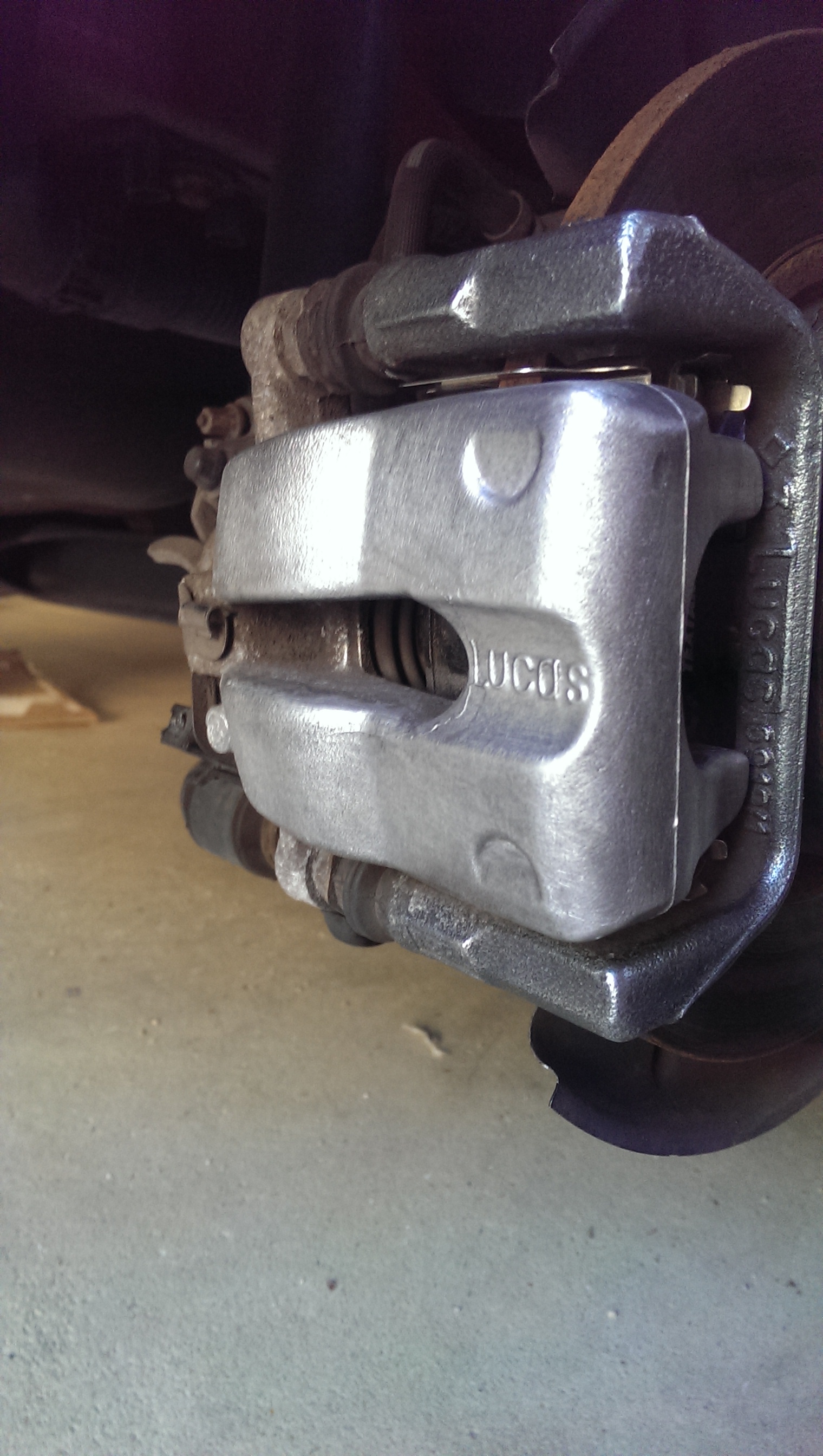

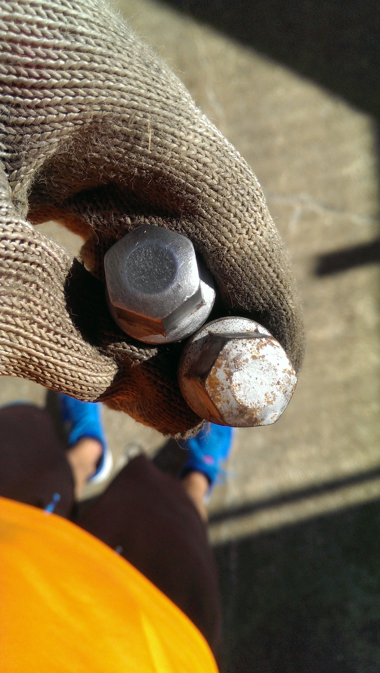

TsongaMania Posté(e) le 17 Juillet 2016 Signaler Share Posté(e) le 17 Juillet 2016 (modifié) Je t'avais pas rep commandatore :) Oui enfin cet aprem je me suis fâché. J'en avais marre de me bousiller la main au papier de verre et j'étais pas content de ce pré-nettoyage. Du coup j'ai appelé le paternel, il s'est ramené avec sa perceuse et sa brosse métallique, en 10 min c'était réglé ^^. Mon cursus ne m'ayant pas appris à être très manuel et à être convenablement équipé en brico', mon père vient à chaque fois parer mes carences (merci papa^^) Me reste les étriers avant, je fais ça demain matin Petites photos pendant / après. J'en ai profité pour restaurer les goujons (j'ai testé ce soir l'astuce de laisser mijoter le bout dans du coca, on verra le résultat demain matin). Du coup oui j'ai joué la sécurité sur les stickers, j'ai pris en 2 tailles comme vous me conseillez (75 mm pour l'avant, 55 mm pour l'arrière). Je reçois cela au mieux vendredi, au pire lundi prochain. La petite astuce du coca qu'un membre d'esthauto m'a indiqué. Nous sommes sceptiques pour une réussite sur goujons mais lui a tenté sur d'autres métaux/alu, et ça a bien fonctionné. Donc je me suis dis autant tenté, si cela fonctionne vous saurez qu'on peut récupérer des goujons au prix d'une canette de coca ^^ Modifié le 17 Juillet 2016 par TsongaMania Lien vers le commentaire Partager sur d’autres sites More sharing options...

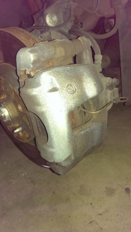

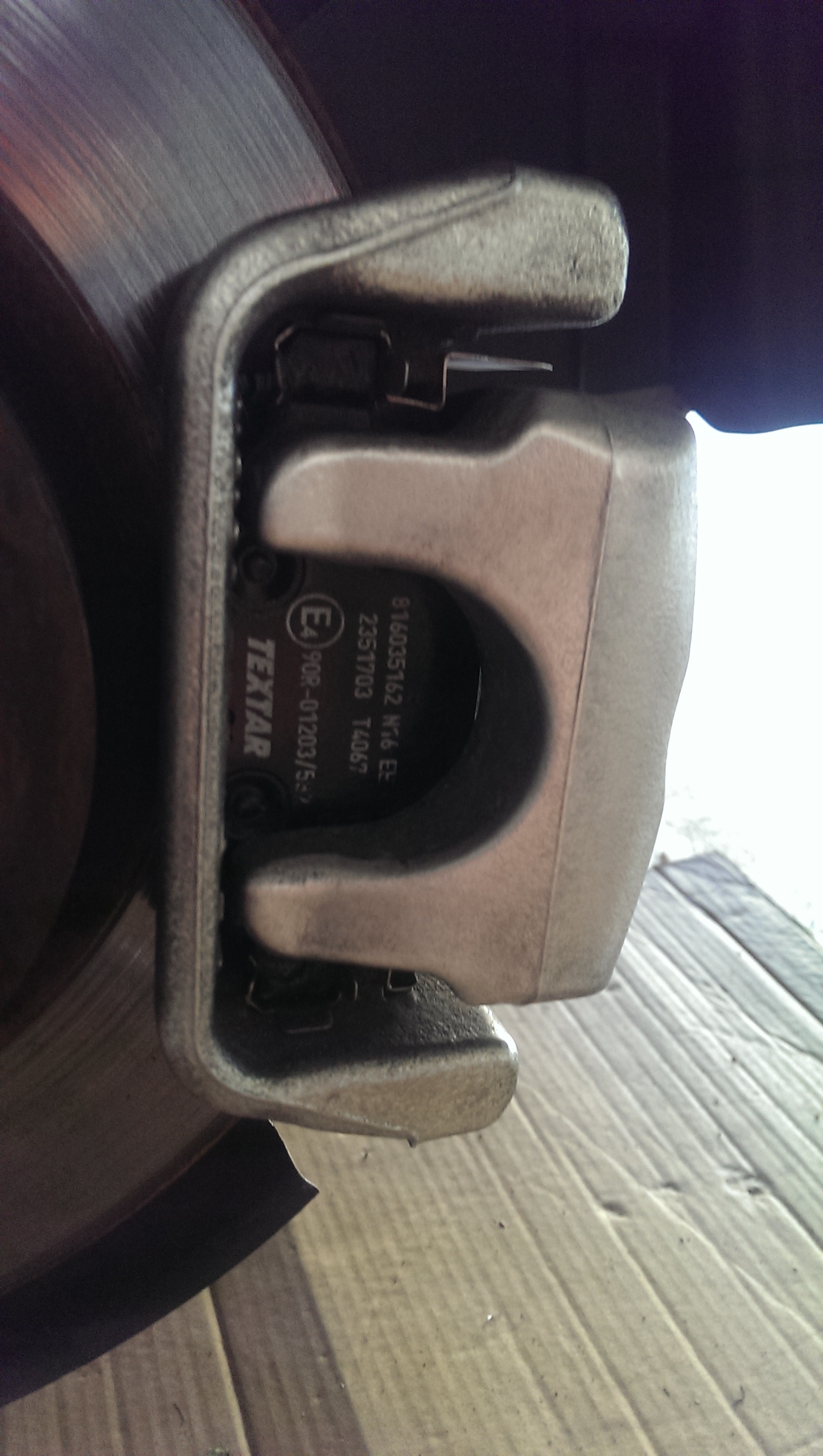

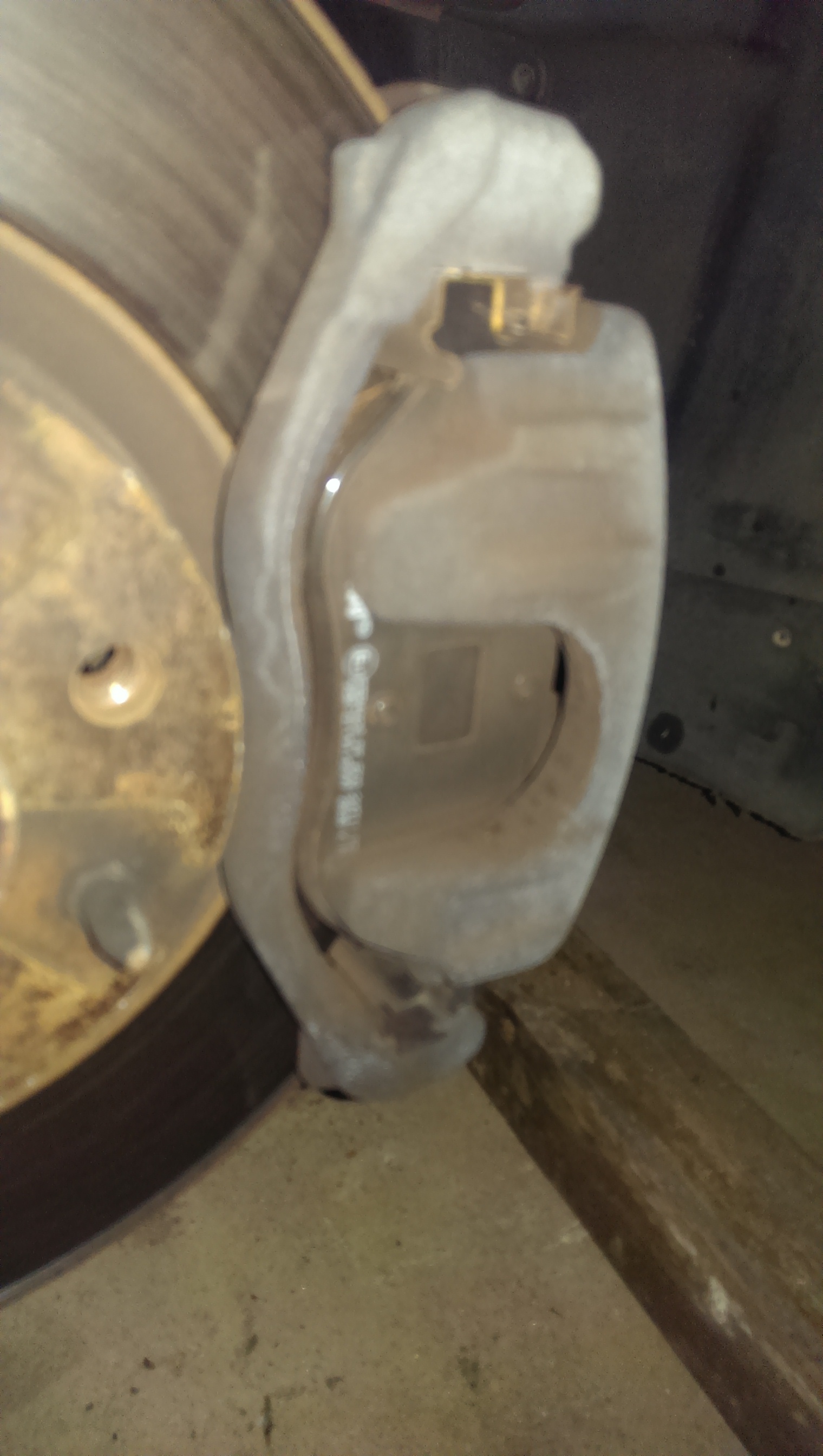

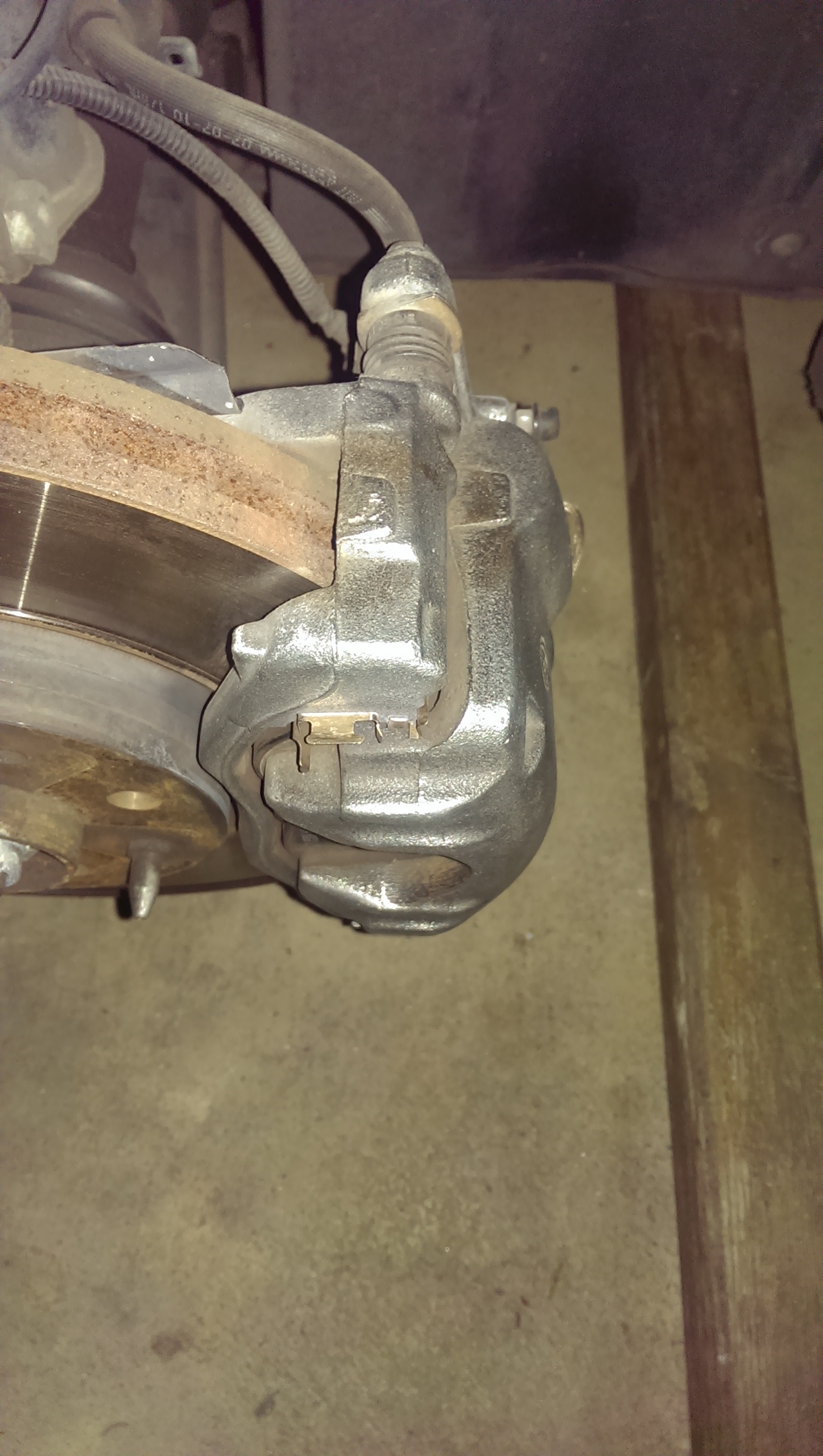

TsongaMania Posté(e) le 17 Juillet 2016 Signaler Share Posté(e) le 17 Juillet 2016 Demain matin place à ceux avant et comme vous pouvez le voir, il y'a du boulot... Lien vers le commentaire Partager sur d’autres sites More sharing options...
Administrateur Commandatore Posté(e) le 18 Juillet 2016 Administrateur Signaler Share Posté(e) le 18 Juillet 2016 L'idée du Coca, ça vaut la peine d'essayer, effectivement, ça ne coûte pas cher. J'aurais été toi, je les aurais fait tremper complètement, vis incluse, histoire de tout nettoyer. Si c'est comme l'acide Julien, faut pas les rincer ensuite, ou alors les sécher dans la seconde. Là où je suis sceptique, c'est que si le Coca attaque la rouille, je serai étonné qu'il la transforme comme le fait l’inhibiteur Julien... Faudra donc peut etre que tu les peignes ensuite avec un coup de bombe. En tout cas, c'est étonnant qu'ils soient dans cet état pour une voiture si jeune. Petite astuce, si tu ne veux pas trop abîmer le métal, il existe les mêmes brossettes à mettre au bout de ta perceuse, mais en plastique. Pour tes étriers avant, ne t'en fait pas, ils ne sont pas très sales, c'est superficiel. L'avant droit sera peut être un peu plus crapoteux. Pour t'économiser, tu peux passer du nettoyant frein à la bombe ou au pinceau , histoire de décoller le plus gros, surtout là où c'est inaccessible. Lien vers le commentaire Partager sur d’autres sites More sharing options...

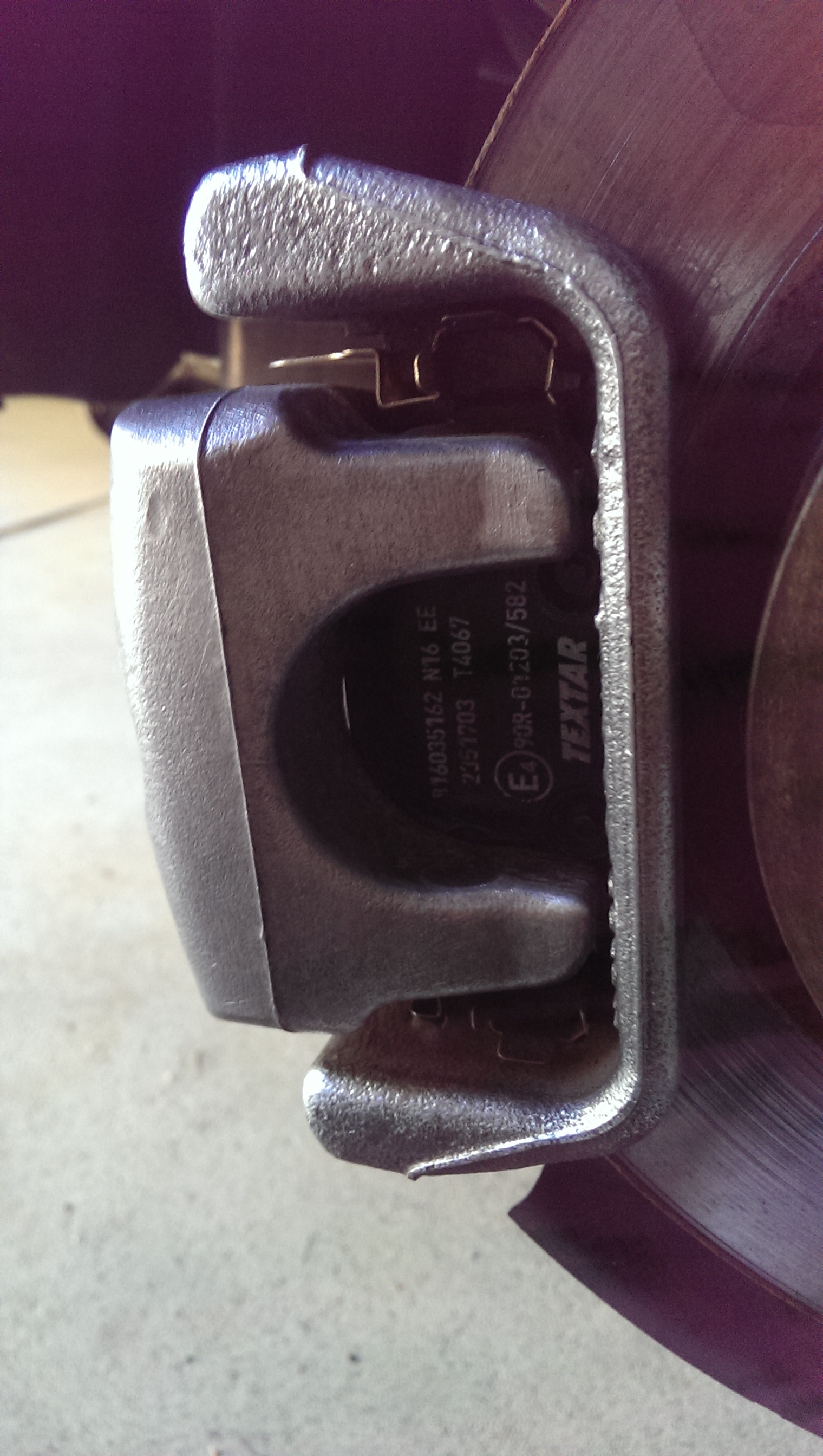

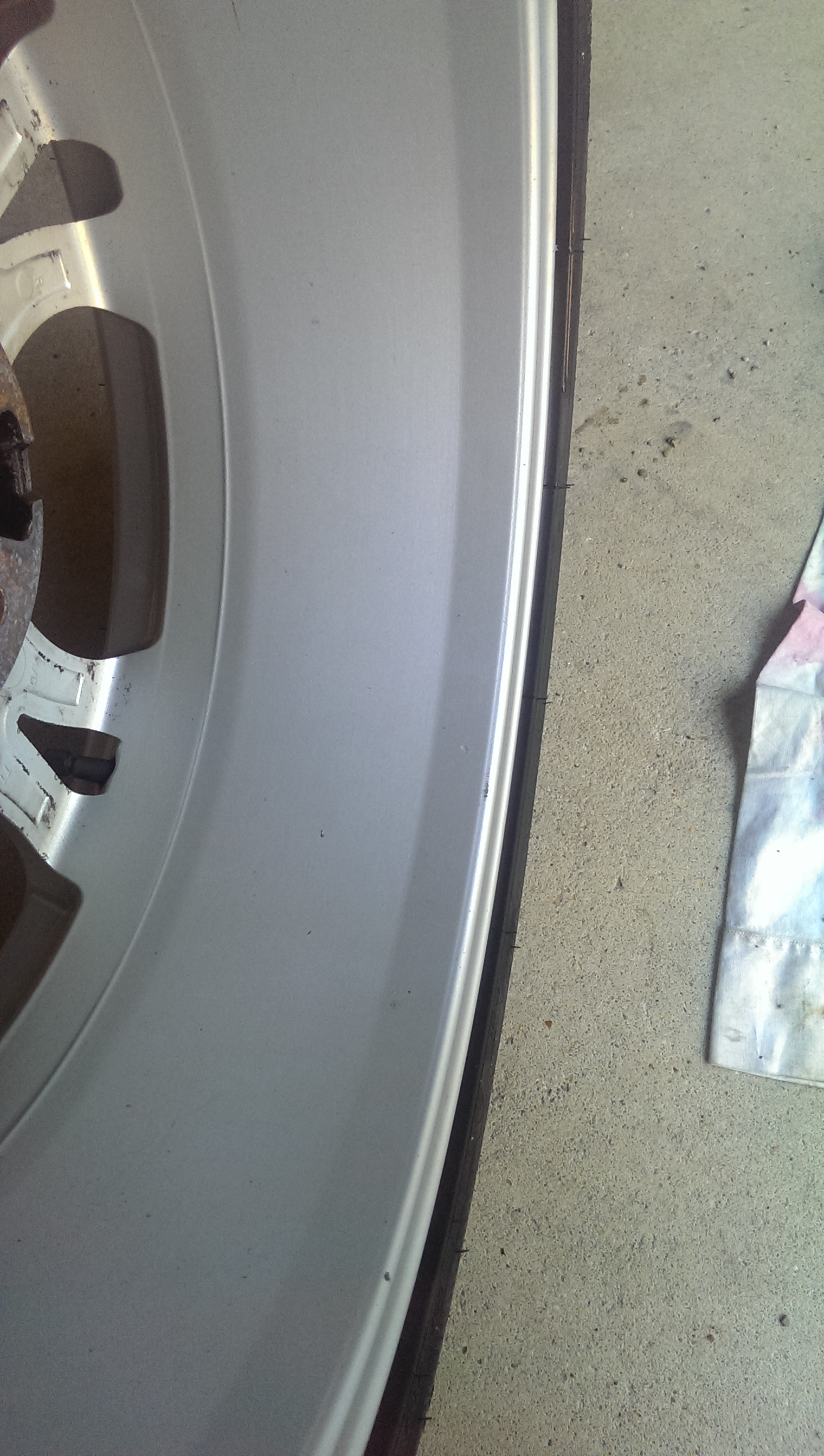

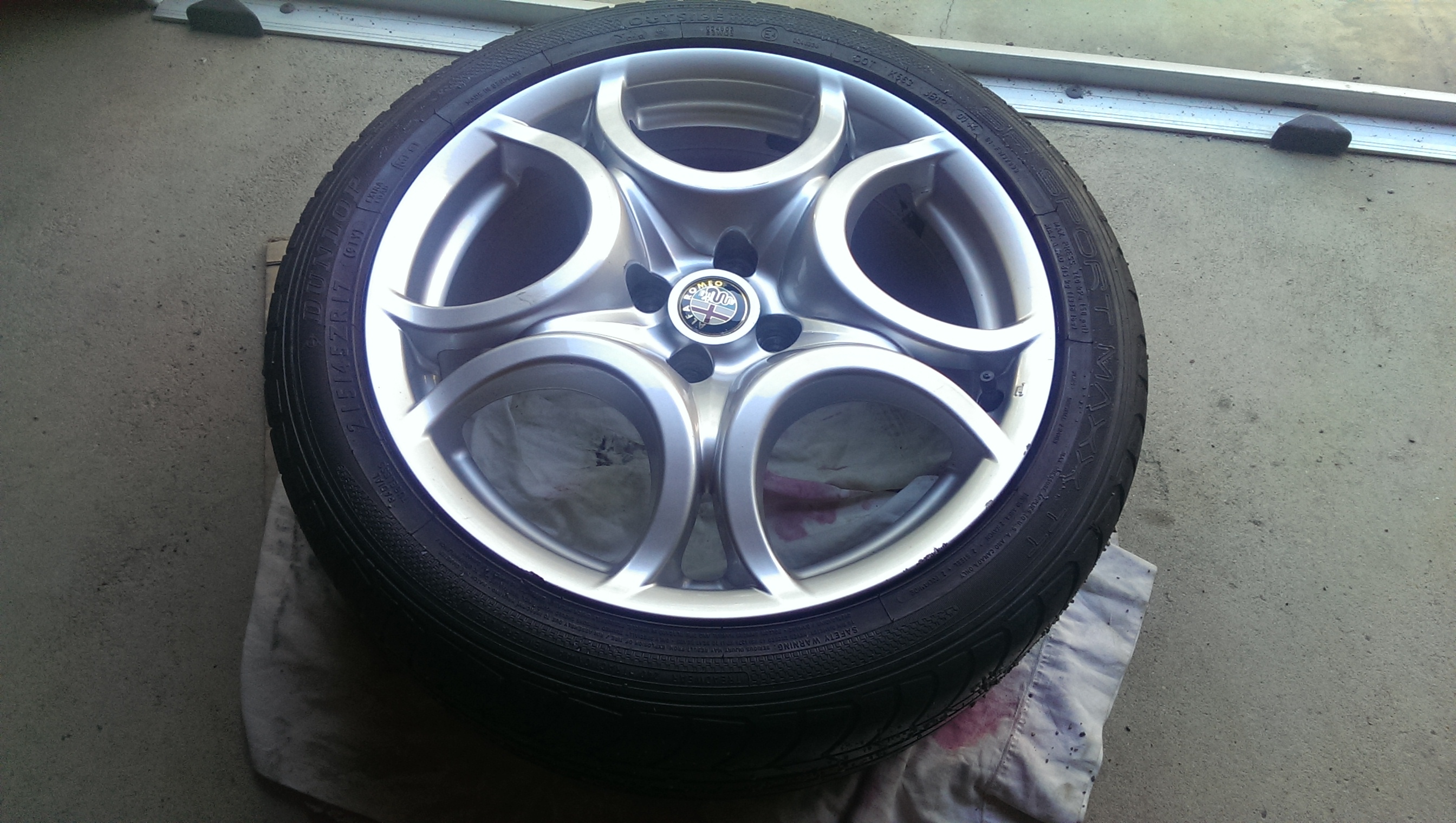

TsongaMania Posté(e) le 18 Juillet 2016 Signaler Share Posté(e) le 18 Juillet 2016 Alors retour de l'astuce du coca, résultat zéro mais ça valait le coup de tenter !^^ Oui tu sais la mito n'est pas neuve, je l'ai acheté fin février mais elle est de fin octobre 2010. Je ne veux pas jeter la pierre aux anciens propriétaire (au nombre de 3) mais je peste sur un manque d'entretien cosmétique sur certains éléments... Pour ce qui est de l'entretien mécanique, par contre je n'ai rien à redire (c'est aussi ça qui a motivé mon choix au départ). Bref j'ai du boulot pour colmater tous les petits défauts (donc je n'aurais jamais le résultat d'une préparation détailing sur un véhicule neuf comme je vois ici) :) Sinon cet aprem j'ai fais l'étrier avant, pff quelle galère, c'est bien plus long que l'étrier arrière et j'ai pas un résultat aussi bien. Néanmoins je pense avoir une base acceptable pour ensuite appliquer la bombe dégraissante et entamer l'étape peinture. Par contre je suis courbaturé de partout, j'ai passé 3H sur mon seul étrier avant lol. J'en ai profité pour dégoudronner ma roue, refaire les goujons, un coup de nettoyant jantes et iron X sur l'intérieur de la jante pour enlever le plus gros (j'aurais pu avoir un résultat parfait, mais ça me souciais d'utiliser beaucoup de produit sur un élément invisible une fois la roue remise en place). Voici quelques photos Lien vers le commentaire Partager sur d’autres sites More sharing options...
Administrateur Commandatore Posté(e) le 18 Juillet 2016 Administrateur Signaler Share Posté(e) le 18 Juillet 2016 Impec! Lien vers le commentaire Partager sur d’autres sites More sharing options...

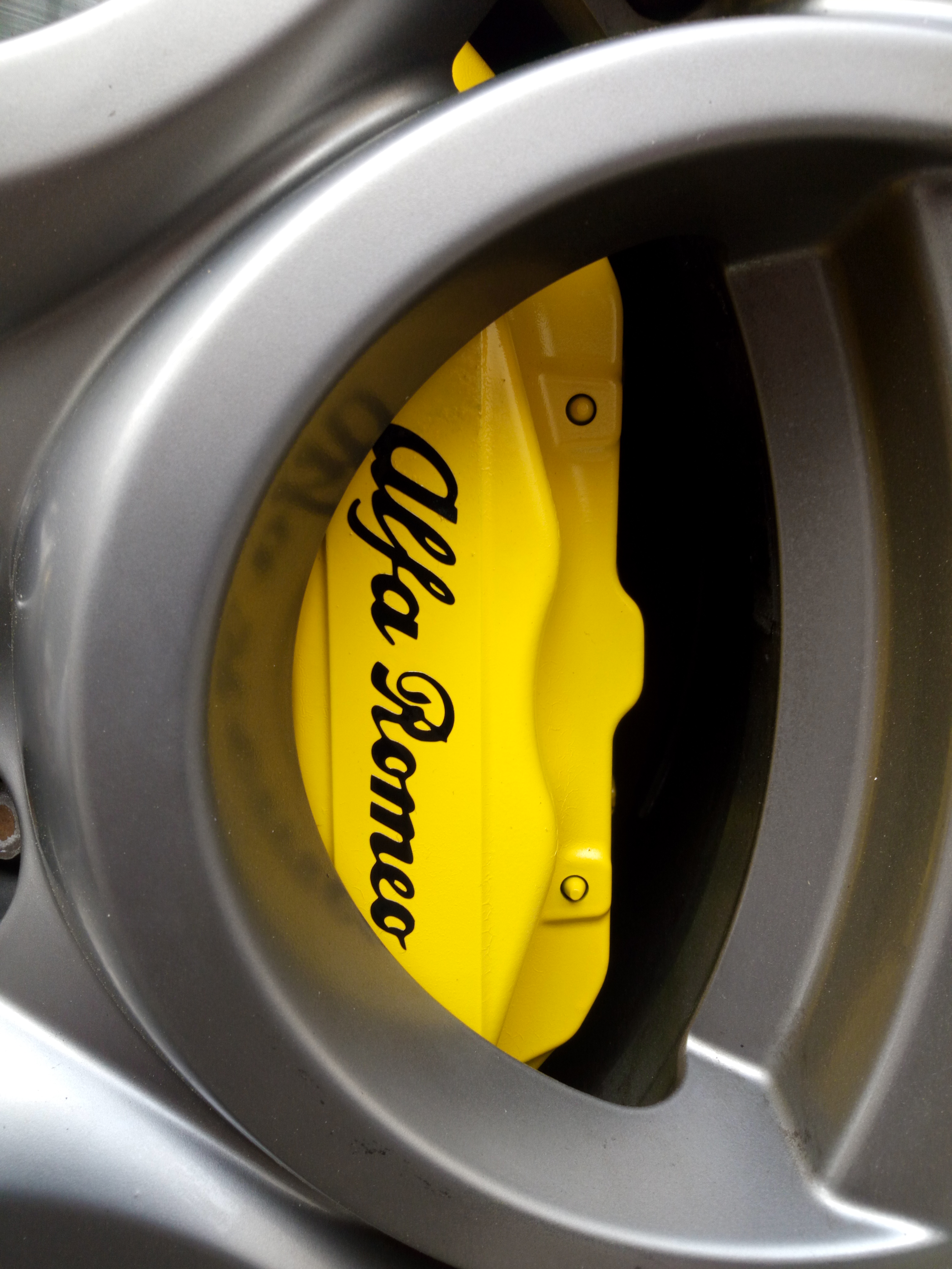

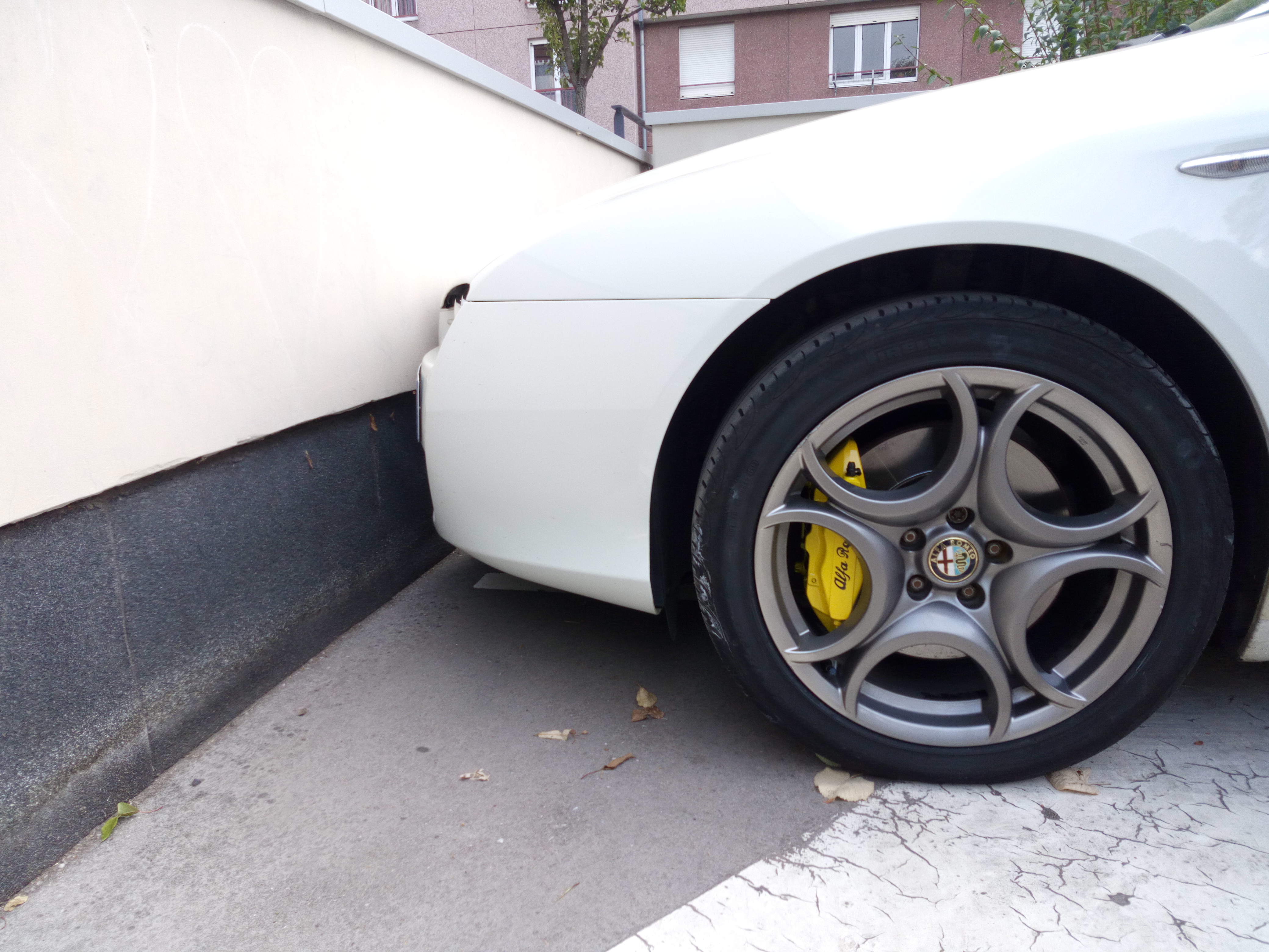

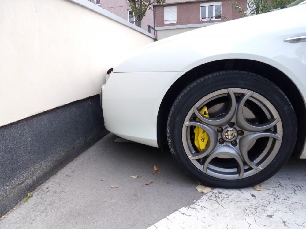

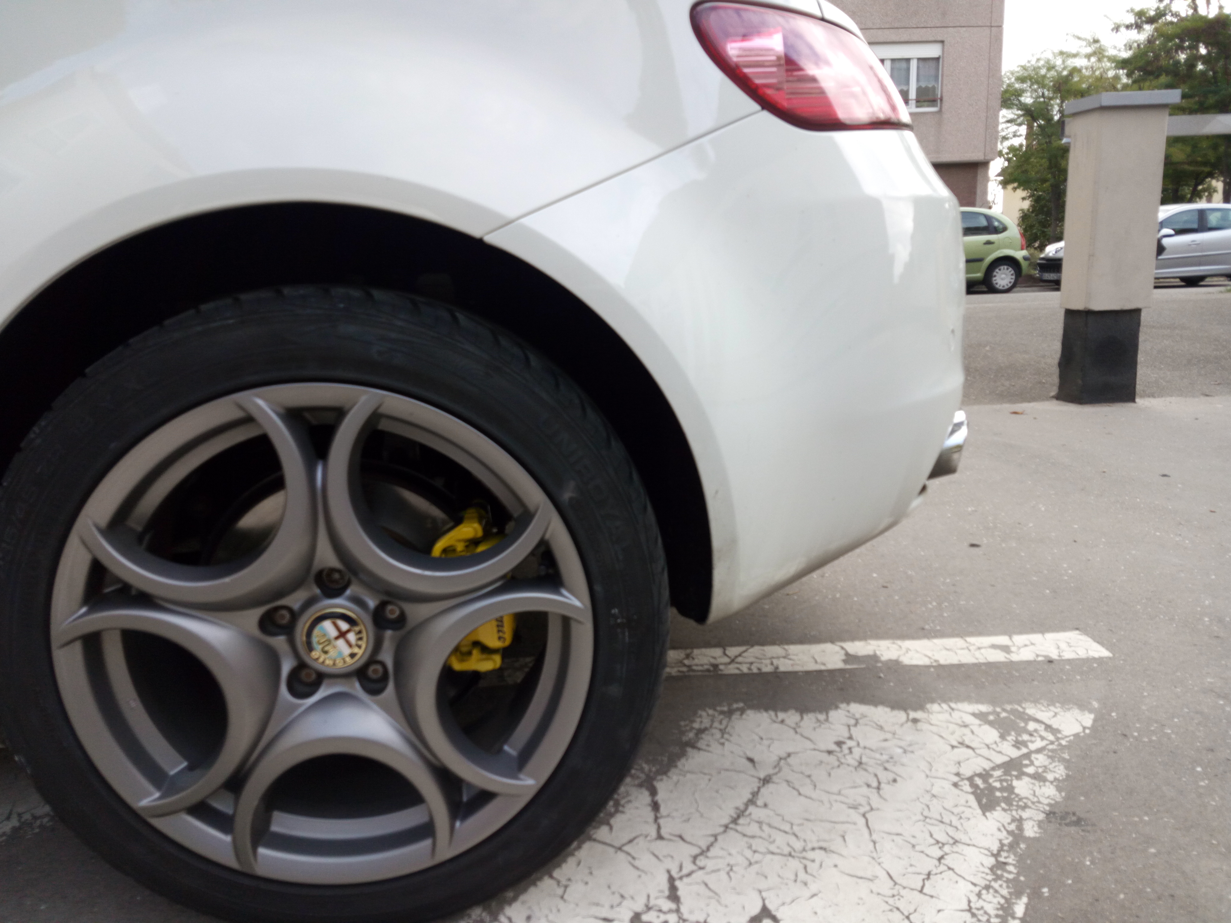

Jimmy_159 Posté(e) le 11 Novembre 2016 Signaler Share Posté(e) le 11 Novembre 2016 Content du résultat!! Un peu galère mais ça vaut le coup :) Lien vers le commentaire Partager sur d’autres sites More sharing options...
alfa-V6 Posté(e) le 11 Novembre 2016 Signaler Share Posté(e) le 11 Novembre 2016 ça change et ça rend bien en jaune! Lien vers le commentaire Partager sur d’autres sites More sharing options...
Jimmy_159 Posté(e) le 12 Novembre 2016 Signaler Share Posté(e) le 12 Novembre 2016 C'est pas mal oui! :) Lien vers le commentaire Partager sur d’autres sites More sharing options...
TsongaMania Posté(e) le 23 Novembre 2016 Signaler Share Posté(e) le 23 Novembre 2016 Tu t'y est pris comment, à la bombe ? C'est déjà des freins Brembo d'origine ça non ? Joli en tout cas Lien vers le commentaire Partager sur d’autres sites More sharing options...
Administrateur Commandatore Posté(e) le 24 Novembre 2016 Administrateur Signaler Share Posté(e) le 24 Novembre 2016 Ça rend super bien. Lien vers le commentaire Partager sur d’autres sites More sharing options...
Jimmy_159 Posté(e) le 24 Novembre 2016 Signaler Share Posté(e) le 24 Novembre 2016 Euh je vais peut être passer pour un con mais je ne sais pas si c'était des brembo ou pas..lol oui oui à la bombe.merci Lien vers le commentaire Partager sur d’autres sites More sharing options...
