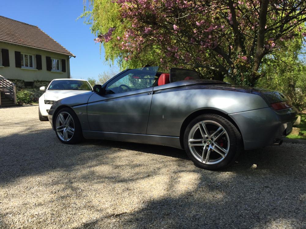

titilem Posté(e) le 11 Avril 2017 Auteur Signaler Posté(e) le 11 Avril 2017 Oui le moteur de lève vitre, mais cette pièce n'est plus suivie en réseau.... Et pour les jantes, Oui en cas de vrais soucis, je passerais sur des Teledials 17, mais nous n'en sommes pas là... Je les aime bien mes jantes également..

fredicot Posté(e) le 11 Avril 2017 Signaler Posté(e) le 11 Avril 2017 Ouhhh la pour ton pneu crevé, je serais toi, déjà j'aurais mis un coup de bombe anti-crevaison, la plupart du temps ça recoud le problème de crevaison lente. Ensuite si c'est vraiment un problème sur une jantes, j'essaierais de la faire réparer, j'aime bien les teledial mais je préfère encore celle-ci, de plus si tu trouves des teledials elles seront surement pas neuves et elles aussi auront besoin de réparation/rénovation.
Administrateur Commandatore Posté(e) le 11 Avril 2017 Administrateur Signaler Posté(e) le 11 Avril 2017 Tu les aimes bien tes jantes mais visiblement il y a un soucis de taille. Soit tu les retrouves et ça va pas être facile soit tu peux déjà chercher des teledial !
Administrateur Commandatore Posté(e) le 11 Avril 2017 Administrateur Signaler Posté(e) le 11 Avril 2017 Enfin si tu perds 1bar par jour je ne vois pas comment l'importateur ne l'a pas vu...
fredicot Posté(e) le 11 Avril 2017 Signaler Posté(e) le 11 Avril 2017 1Bar ca va.... mais 3Bars bonjour les dégâts....
Jimmy_159 Posté(e) le 11 Avril 2017 Signaler Posté(e) le 11 Avril 2017 Oui un petit coup de valise des que je peux. Bizarre ton histoire de pression.. j'avoue que j'aime bien tes jantes aussi 😉
titilem Posté(e) le 11 Avril 2017 Auteur Signaler Posté(e) le 11 Avril 2017 Il y a 5 heures, Commandatore a dit : Tu les aimes bien tes jantes mais visiblement il y a un soucis de taille. Soit tu les retrouves et ça va pas être facile soit tu peux déjà chercher des teledial ! Oui et non, avais une bonne fêlure sur une jante de ma 1ère Ti. Je l'avais fait réparé, j'avais tenu 50.000 kms sans le moindre soucis derrière... Et ce n'est pas dit que cela soit là jante, cette dernière étant impeccable extérieurement ...

Oliv'BZH Posté(e) le 13 Avril 2017 Signaler Posté(e) le 13 Avril 2017 Et il ne fait pas dans les jantes ce monsieur?
titilem Posté(e) le 13 Avril 2017 Auteur Signaler Posté(e) le 13 Avril 2017 Euhhh chaque chose en son temps .... J'espère que je ne serais pas amené à chercher une (ou 4) jantes ...
titilem Posté(e) le 13 Avril 2017 Auteur Signaler Posté(e) le 13 Avril 2017 Ai découvert ce soit en changeant de place les voitures du garage une mini pointe trés bizarrement placée sur le pneu incriminé... Vraiment pile poil dans les trous entre les bandes de roulement... Pas certain que cela soit facilement réparable via une mèche, mais ce serait bien le pneu... Vu l'état d'usure, il semble neuf, au pire il n'y aurait qu'un pneu à changer à mon avis ...
