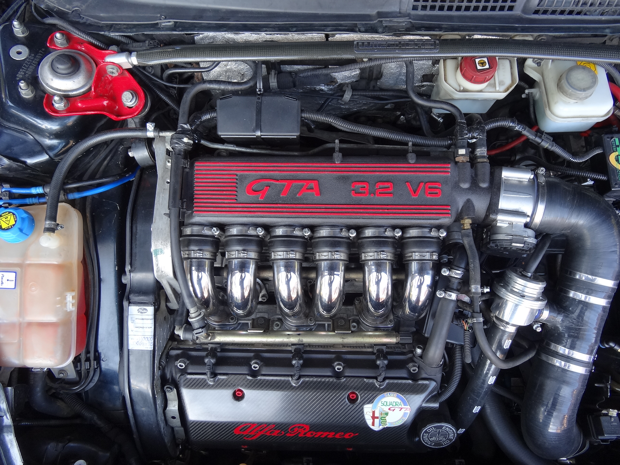

147 GTA DJEP Posté(e) le 12 Décembre 2015 Signaler Posté(e) le 12 Décembre 2015 New look pour un meilleur refroidissement des radiateurs et la partie moteur nouvelle version .
flo40 Posté(e) le 12 Décembre 2015 Signaler Posté(e) le 12 Décembre 2015 J'aime bien les nouvelles aérations, avec toutes ces entrées la bête travaille au frais et doit bien mieux respirer. Et sinon Désiré envoie toujours autant sur les circuits?
147 GTA DJEP Posté(e) le 13 Décembre 2015 Signaler Posté(e) le 13 Décembre 2015 Salut Flo40, Je n'ai pas roulé depuis plusieurs mois, car j'ai fais un joint de culasse en juin sur le circuit du Gd Sambuc vers Aix en Provence. Surchauffe de l'eau. J'ai fais changer une culasse, celle de derrière et fais changer les joints. C'est la raison pour laquelle j'ai fais agrandir l'entrée d'air en façade. En même temps j'ai mis du liquide sans eau EVANS qui monte en ébullition à 180°. Pour plus de sécurité, Banet Sport doit me revoir en détail la carto la semaine prochaine( s'il n'y a pas de changement ). Après, j'irai de nouveau rouler, mais pas avant. Si tout va bien, après j'attaque la boite séquentielle de Quaife.
