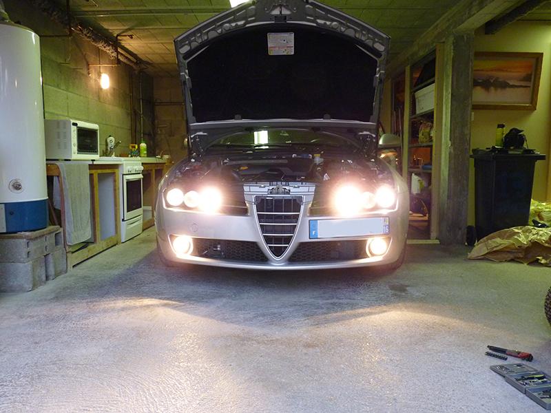

Voila donc la 159 en mode DTM :unedent:
On déconnecte les antibrouillards, vous remarquerez qu'il y a une autre connectique vide, je suppose que c'est celle-ci qui doit recevoir l'option lave phares

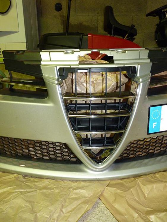

On passe au démontage de la calandre chromée (6 vis cruciforme)
Remarque: Si les vis ont été beaucoup trop serrées (dans mon cas) vous n'aurez pas trop choix que de faire levier sur la vis avec un tournevis plat car l'insert va tourner dans le plastique. Une fois l'ensemble sorti il faudra sortir la vis de son insert avec un étau et une bonne visseuse. Avec une bonne colle, j'ai remis les inserts dans leurs emplacements.

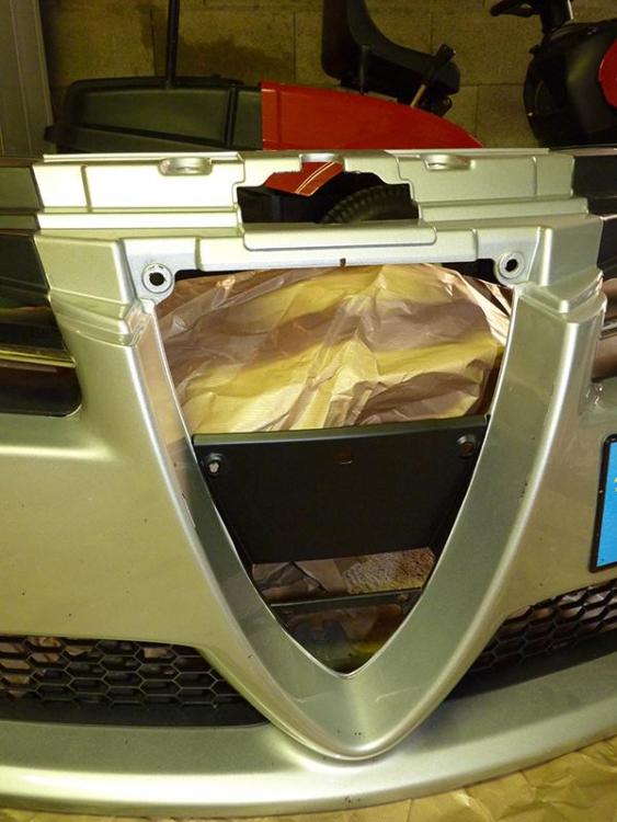

Voila donc la calandre démontée, on enlève les bestioles éclatées puis on ponce avec un papier de grain 800 pour casser le vernis afin que la peinture accroche.

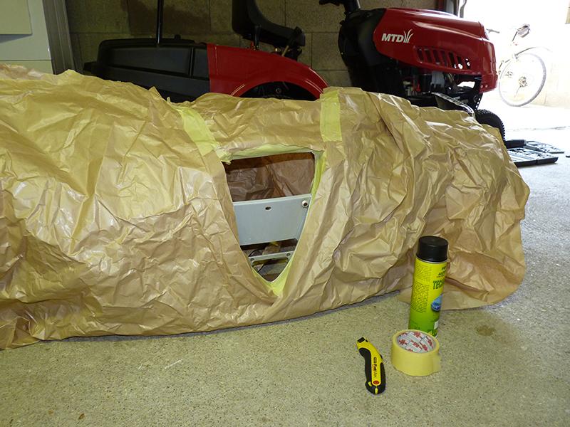

On protège
J'ai préféré mettre deux couches (4 à 6 heures de séchage) et voila ce que ça donne
