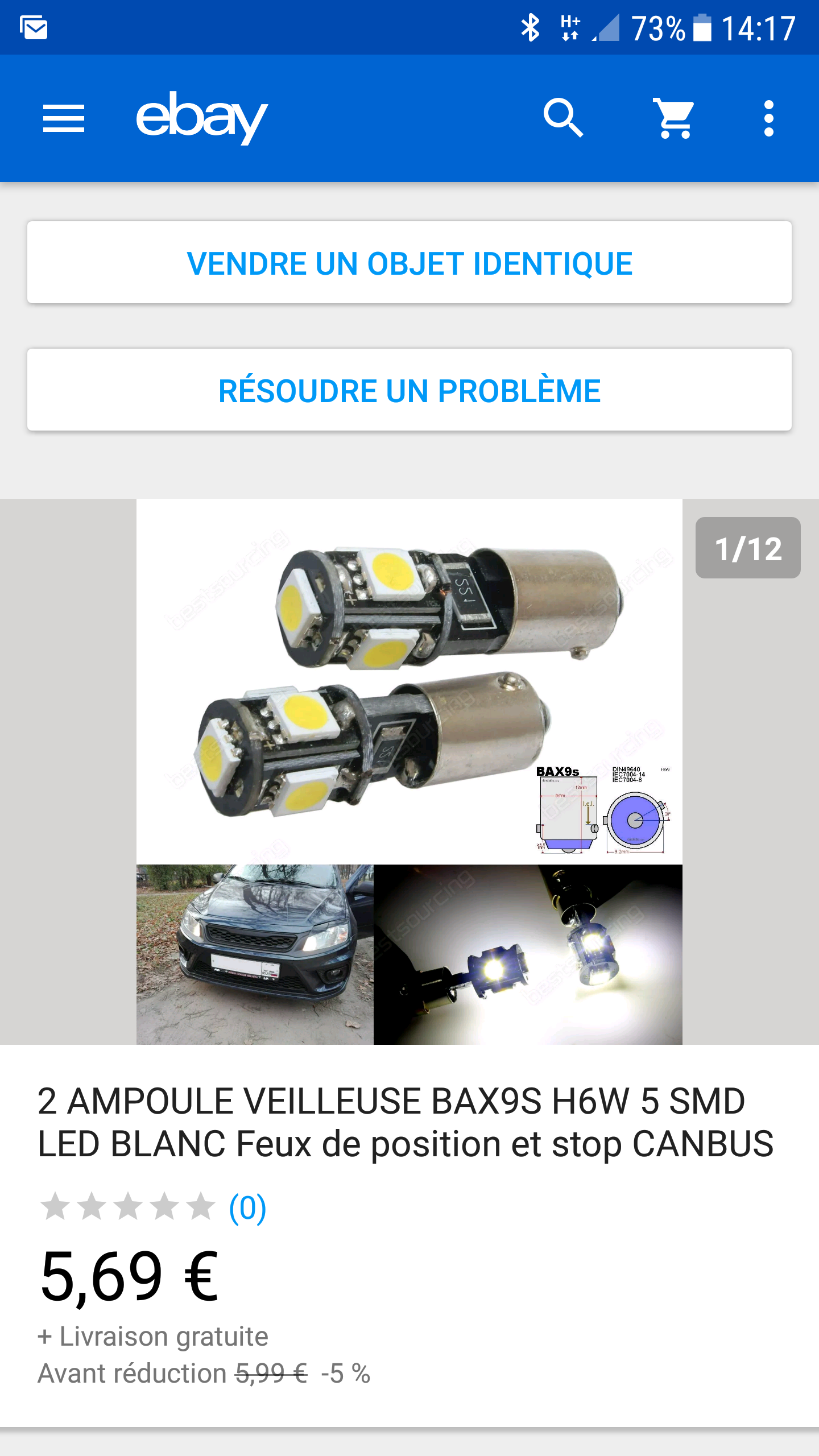

donguigui Posté(e) le 4 Décembre 2017 Auteur Signaler Posté(e) le 4 Décembre 2017 Sur eBay. Les h1 et h7 de la marque nighteye. Et j'ai pris les veilleuses a 5 euros je sais plus la marque.
Administrateur Commandatore Posté(e) le 4 Décembre 2017 Administrateur Signaler Posté(e) le 4 Décembre 2017 J'attire ton attention sur ces veilleuses que j'ai acheté à l'époque (quand j'étais jeune et beau) et le gros soucis c'est pour les enfiler et les défaire... Une fois le culot entré, on a besoin de les tourner... et pour le faire, on prend l'ampoule par la LED... normal quoi. Bah le hic c'est que t'as une chance sur deux qu'au moment où tu tournes, les culot ne bougent pas et la LED tourne... La soudure de la plaque au culot étant tellement petite et merdeuse que tu as vite fait de te retrouver avec un culot dans un phare et une LED dans la main!
Administrateur Commandatore Posté(e) le 4 Décembre 2017 Administrateur Signaler Posté(e) le 4 Décembre 2017 Pour les codes, c'est une bonne nouvelle. Par contre, la longévité... Tu dis 4 fois plus longue... en théorie! je te le souhaite mais j'ai toujours un doute... Les miennes n'ont jamais duré plus de 6 mois! Et j'en étais revenu aux ampoules classiques Phillips.

donguigui Posté(e) le 9 Décembre 2017 Auteur Signaler Posté(e) le 9 Décembre 2017 Veilleuses reçues et montées dans la foulée. Du coup j'ai un peu flippé de les casser, mais Non, c'est solide lol. L'effet est top et bien raccord avec l'éclairage. Reste plus qu'à recevoir les h1 pour le plein phares et je serai full led. D'autre part, je pensait attendre encore un peu pour changer mon catalyseur, mais le soucis c'est que le coquin est en train de se boucher et du coup j'avance plus. J'ai donc commandé un decata avec silencieux. Montage ce we.
