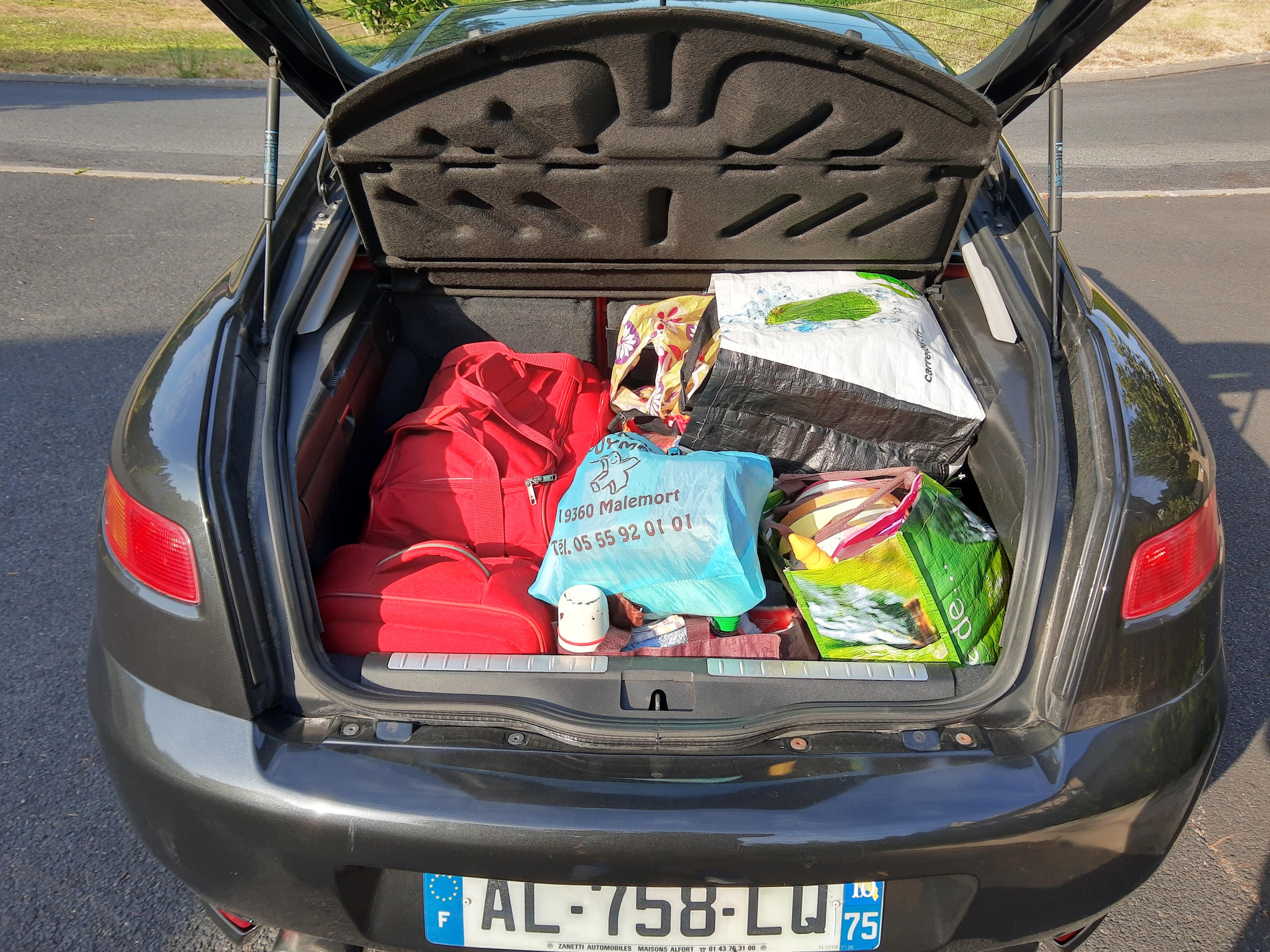

donguigui Posté(e) le 8 Août 2020 Auteur Signaler Posté(e) le 8 Août 2020 Départ pour les vacances ce matin. L'air de rien, ce GT est pratique pour les petites familles. Le coffre est largement assez grand, c'est confortable, rien a dire Par contre, ce qui m'inquiète, c'est que pour l'instant je n'ai toujours pas remis d'huile dans le moteur.... J'ai pas l'habitude 😂😂😂
dirty Posté(e) le 8 Août 2020 Signaler Posté(e) le 8 Août 2020 J'ai vu le coffre sur la gt d'un pote, je suis bluffé par son contenu pour un coupé, il est énorme. Bonne vacance.
donguigui Posté(e) le 8 Août 2020 Auteur Signaler Posté(e) le 8 Août 2020 Merci 😁. Oui franchement, le coffre est top, quasi aussi grand que celui de mon ancienne 156 sw. En tout cas, largement suffisant pour nous 3.

vdue Posté(e) le 9 Août 2020 Signaler Posté(e) le 9 Août 2020 (modifié) Le 08/08/2020 à 11:12, donguigui a dit : Départ pour les vacances ce matin. L'air de rien, ce GT est pratique pour les petites familles. Le coffre est largement assez grand, c'est confortable, rien a dire Petit joueur! Nous on a joué à 4! Modifié le 9 Août 2020 par vdue

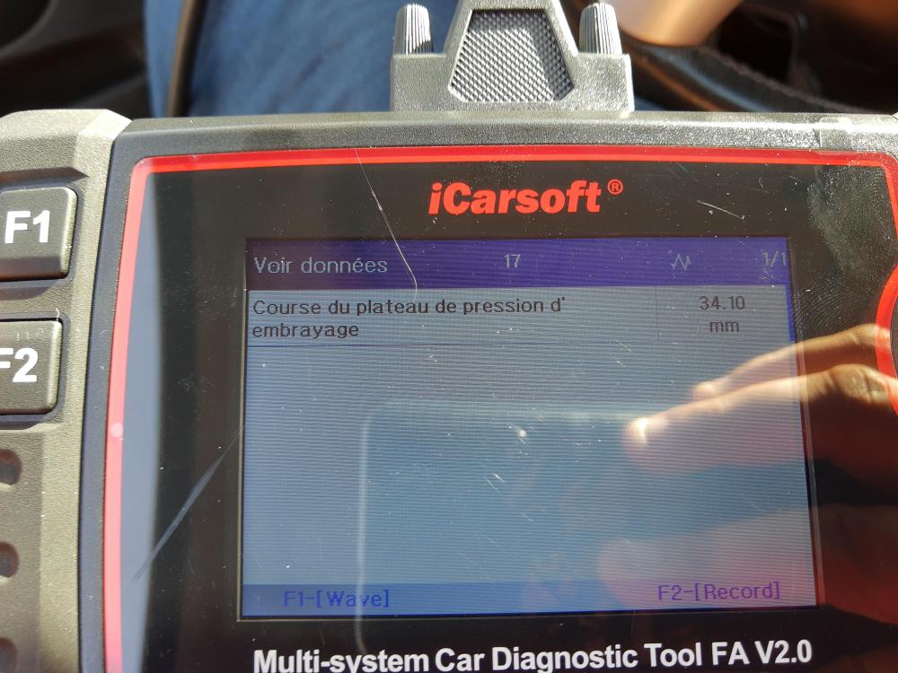

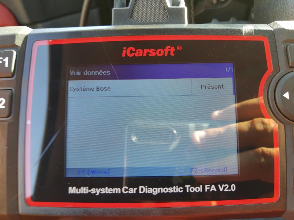

donguigui Posté(e) le 26 Août 2020 Auteur Signaler Posté(e) le 26 Août 2020 Finalement, j'ai commandé une valise icarsoft FA V2. Les retours sont bons, mises a jour gratuites a vie. C'est une valise monomarque, fiat alfa. Elle existe aussi en multimarques. Je l'ai teste très rapidement, et ça a l'air d'être très bien. Lecture en temps réel des données, que ce soit pour le moteur, la boîte et a priori l'ensemble des capteurs. Elle permet d'enregistrer des graphiques sur un temps donné, pratique pour vérifier la pression de l'accumulateur de pression de la selespeed. Cela m'a permis de voir également que mon pointeau d'embrayage est totalement hors cote.... Avec 34.5 mm au lieu de 28 a 28.5. donc réglage ce week end. Cela explique les a coups ressentis en retrogradant, et le fait qu'une fois, la marche arrière a eu du mal a passer. J'avais également eu une alerte avarié système selespeed, il ressort en défaut " anomalie vitesse rotation disque embrayage". Ce qui pour le coup, peut effectivement venir d'un mauvais réglage de la course de l'embrayage. Je ferai un petit tuto a l'occasion du réglage de ce dernier. Bref, un bon achat il me semble.

donguigui Posté(e) le 29 Août 2020 Auteur Signaler Posté(e) le 29 Août 2020 Réglage du pointeau effectué, et punaise, ça fait une sacré dif. Les vitesses passent beaucoup plus vite, la voiture se met en prise beaucoup plus vite aussi, fini les acoups a basse vitesse en manoeuvre. Il va juste falloir que j'emprunte la valise de Forza pour lui faire un reaprentissage des vitesses, je ne peux pas le faire avec la mienne. J'en ai profité pour enregistrer sur un essai routier les pressions de la sphère, et ça tourne parfaitement. Par contre, j'avais les doigts degueus, pas pu faire de tuto. Mais rien de compliqué au final, et je n'ai même pas eu besoin de sortir la batterie. Même avec mes grosses paluches ça passe easy.

donguigui Posté(e) le 30 Août 2020 Auteur Signaler Posté(e) le 30 Août 2020 Fin d'aprem, on a donc fait la purge d'embrayage, et reaprentissage. Mon dieu.... Je redécouvre totalement ma voiture. Cette souplesse!!!! C'est limite trop!!! Après bien sûr, le mode sport, au delà de 5000, continue a mettre des gros coups de pieds au cul, mais en conduite souple, c'est super rapide et on ne sent rien. Bref, super content.
