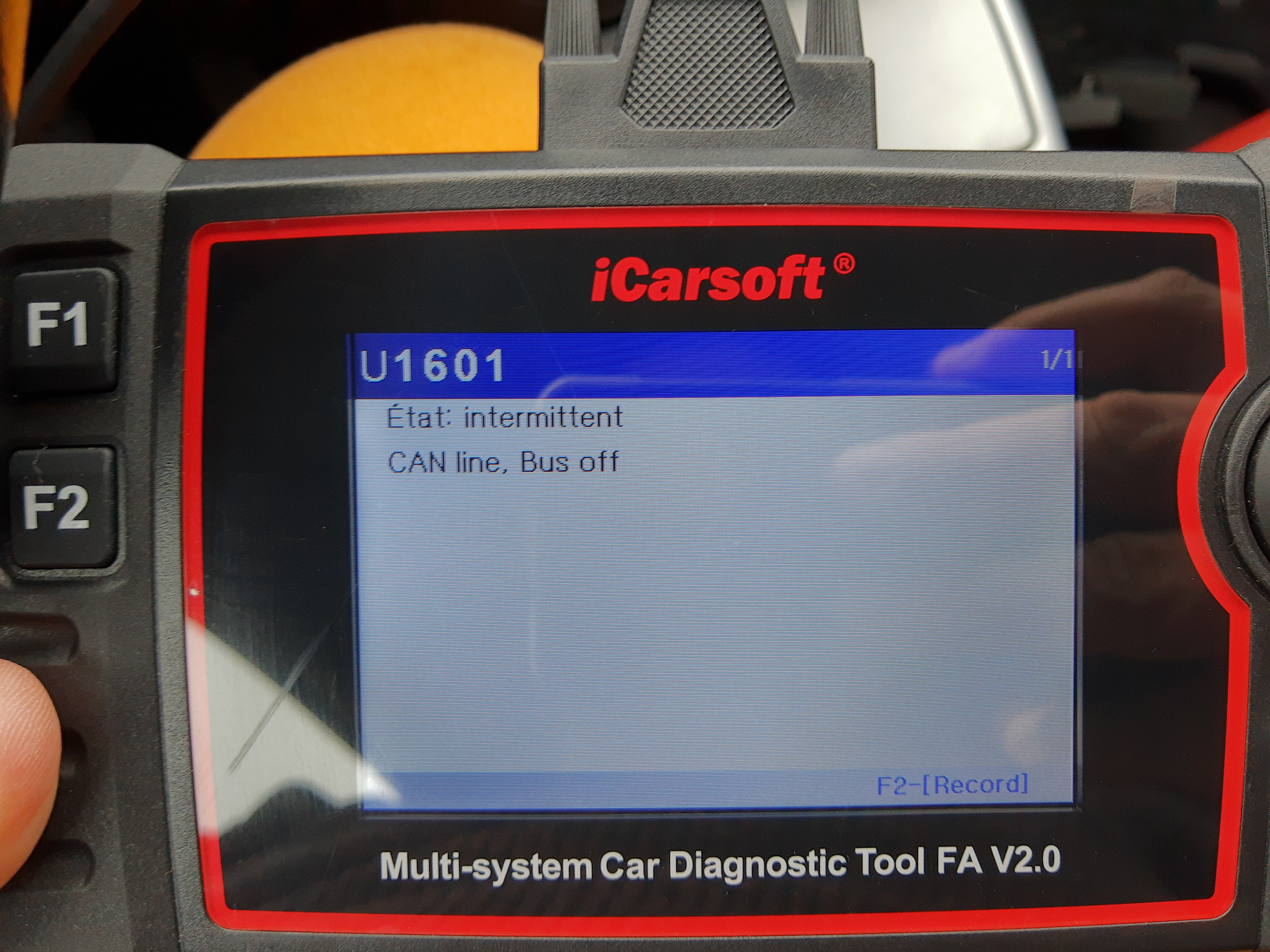

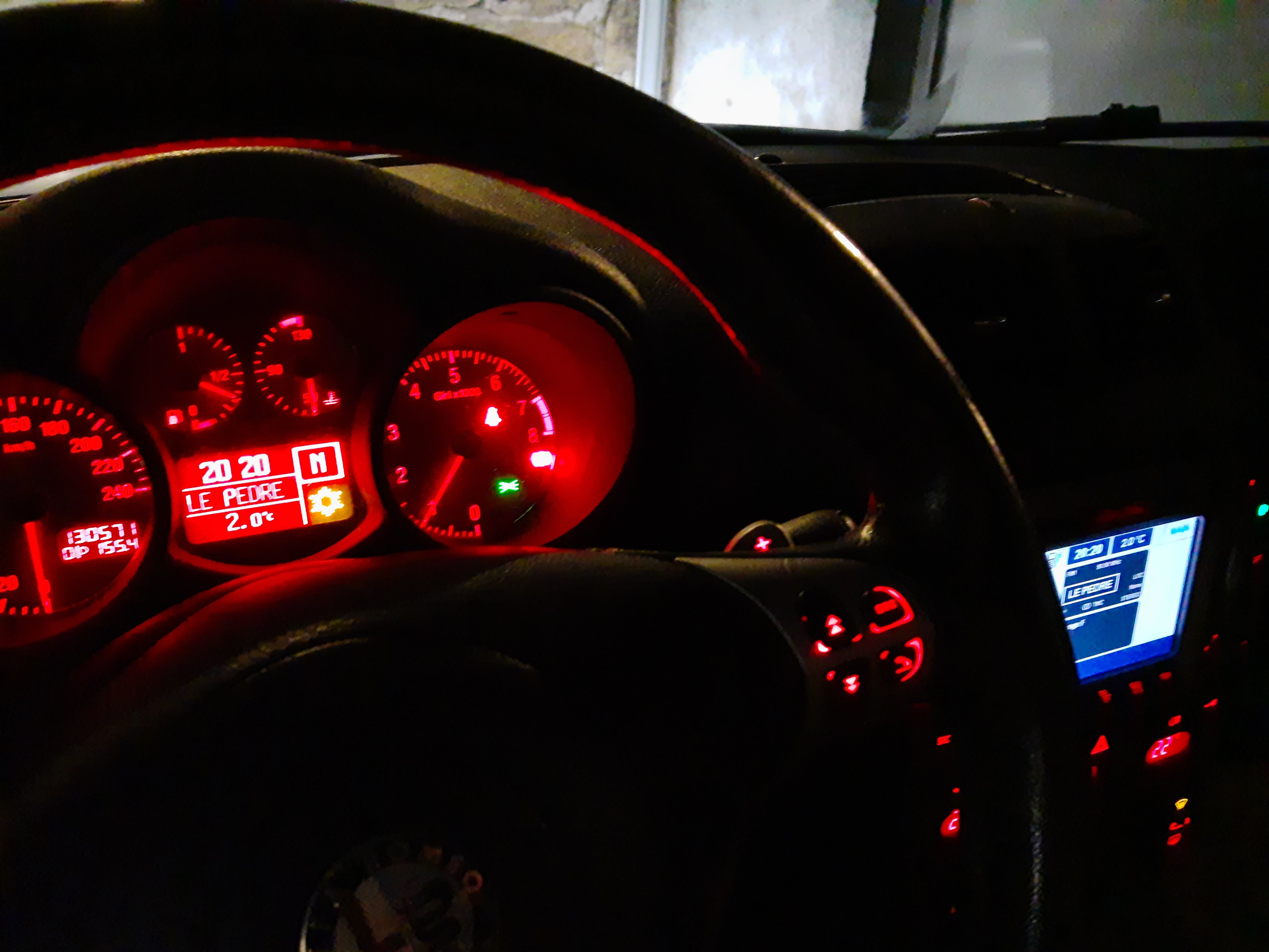

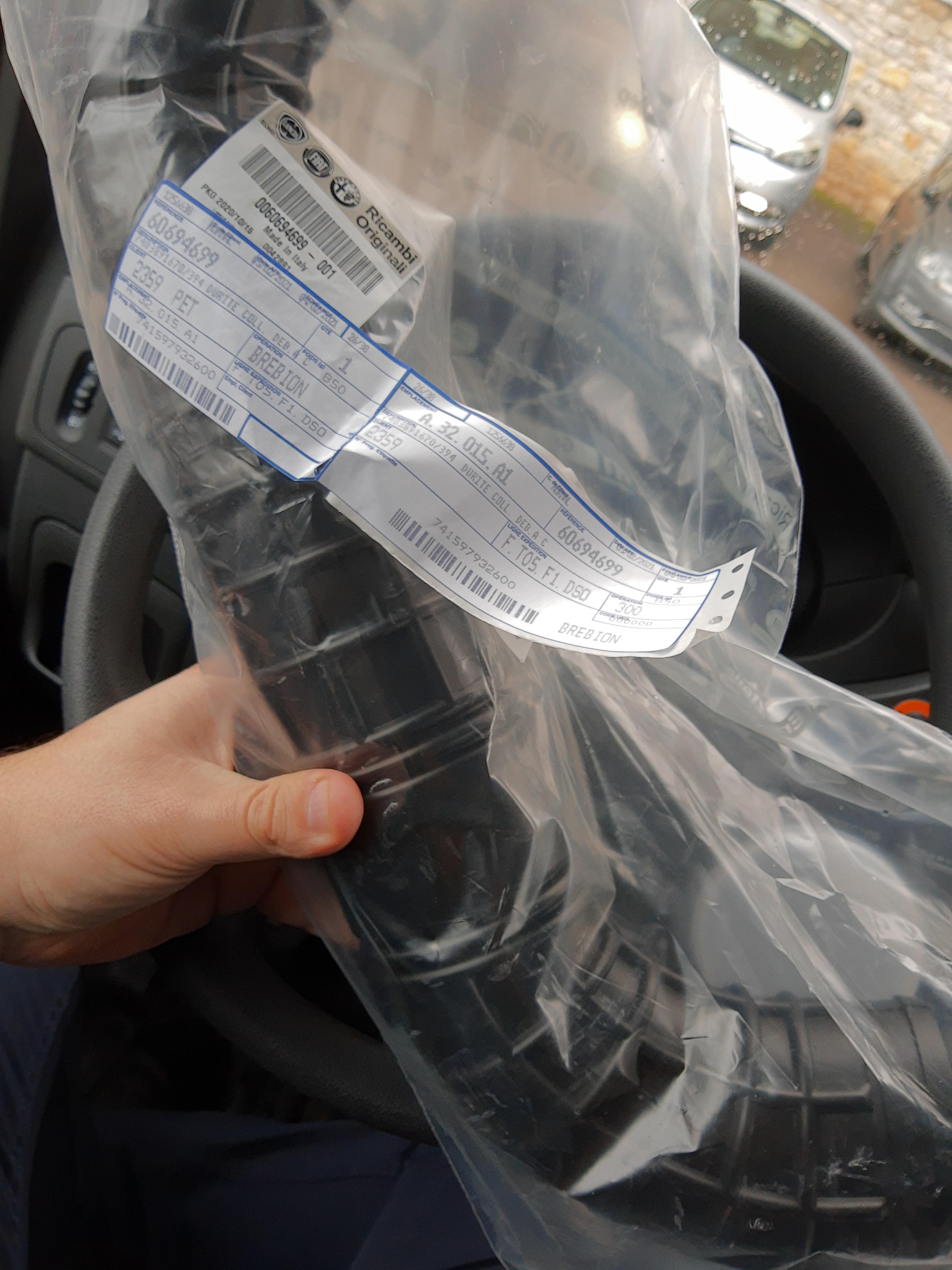

donguigui Posté(e) le 29 Janvier 2021 Auteur Signaler Posté(e) le 29 Janvier 2021 3 semaines tranquille, et hop, petite alerte au tableau de bord.... Avarie système contrôle moteur.... Mais sans soucis au roulage. Bref, branchement de la valise. Le message m'amène à penser qu'il y a un soucis de connections quelque part, mais où? Bref.... Sinon je me suis aperçu que ma durite d'admission d'air est coupée sur le dessous.... Faisant un gros appel d'air, avec petit bruit d'aspiration.... Le débitmètre doit pas trop aimer.... Bref.... Je vais regarder ça dans le week end.
dirty Posté(e) le 29 Janvier 2021 Signaler Posté(e) le 29 Janvier 2021 C'est sans doute ton problème cette durite ouverte.
vdue Posté(e) le 29 Janvier 2021 Signaler Posté(e) le 29 Janvier 2021 À 99% sûr que ça vient de là. Et le débitmètre n'en souffre pas puisque le problème et en aval. Par contre c'est sûr que ça, ça t'allume les voyants. J'ai eu ça aussi sur la GT.
donguigui Posté(e) le 29 Janvier 2021 Auteur Signaler Posté(e) le 29 Janvier 2021 Bon vous me rassurez 😁. Demain je vais commencer par colmater proprement avec un adhésif, avant de commander la durite. Je vais en profiter pour changer les bougies, ça ne lui fera pas de mal.
vdue Posté(e) le 29 Janvier 2021 Signaler Posté(e) le 29 Janvier 2021 Tu fais bien Moi c'est chez ZAR932 que j'avais trouvé un bon manchon d'origine.
donguigui Posté(e) le 29 Janvier 2021 Auteur Signaler Posté(e) le 29 Janvier 2021 Merci pour le tuyau ( ou la durite 🤣🤣 ). Je vais voir de ce pas.
donguigui Posté(e) le 30 Janvier 2021 Auteur Signaler Posté(e) le 30 Janvier 2021 Les news. Ce matin, j'ai rafistolé rapidement la durite avec de l'adhésif. Après 20 bornes de roulage, plus de témoin. Je commande la durite dans la semaine du coup.

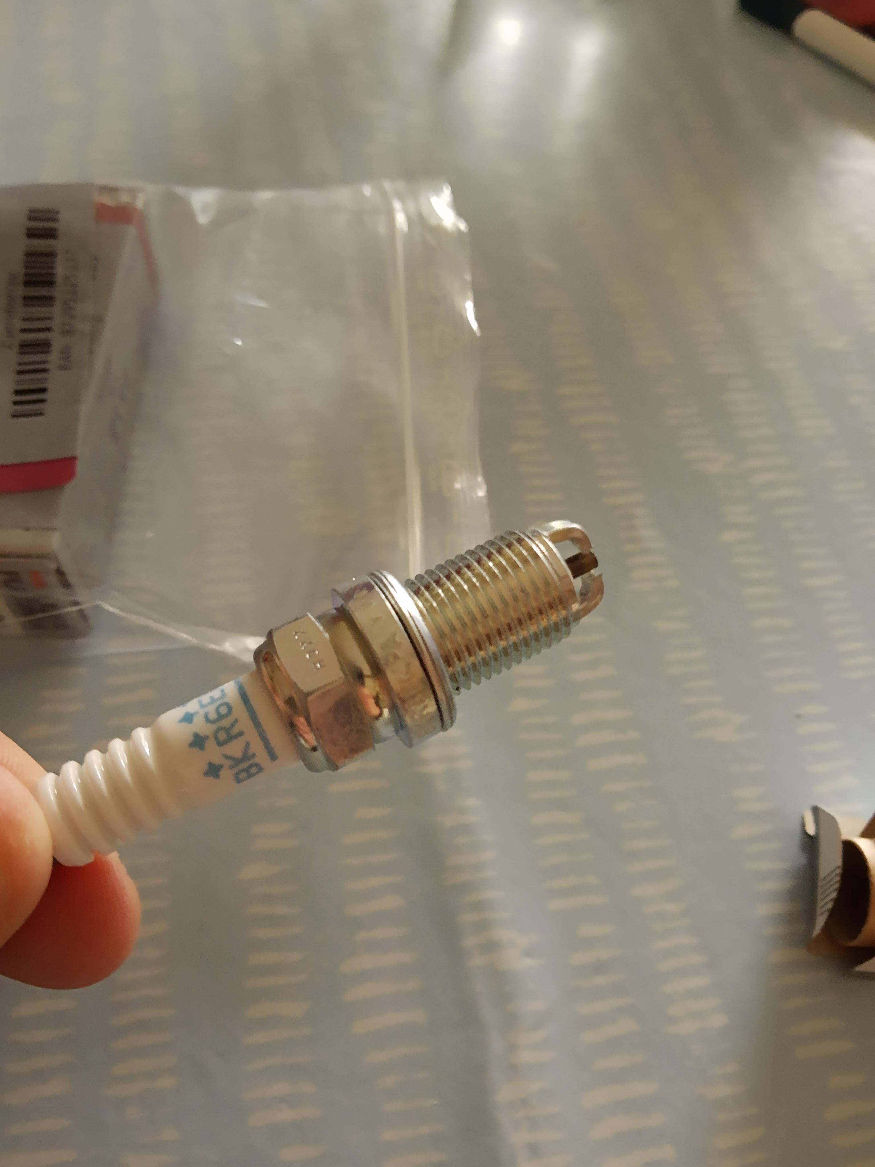

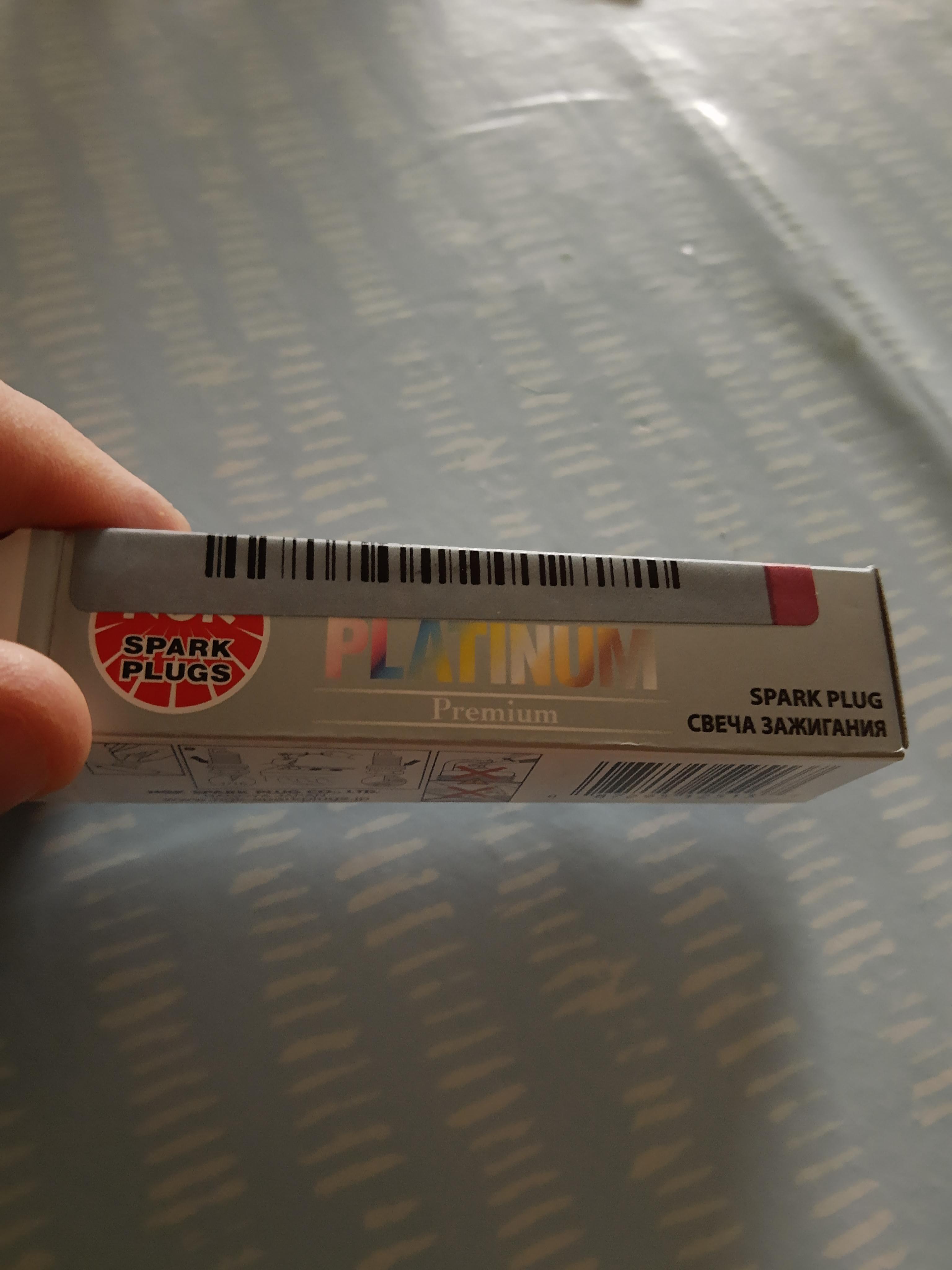

donguigui Posté(e) le 6 Février 2021 Auteur Signaler Posté(e) le 6 Février 2021 Petite réception matinale. Je vais voir si j'ai le temps de m'en occuper ce week end, la voiture étant stockée chez ma belle mère. J'attends de recevoir aussi le manchon d'admission d'air, que j'ai commandé directement chez alfa. A noter, pour ceux qui cherchent ces bougies sur le jts, je les ai trouvées sur autodoc. 85 euros les 4.
V6 fois plus de plaisir ! Posté(e) le 8 Février 2021 Signaler Posté(e) le 8 Février 2021 Bon courage pr le taff, ça va lui faire du bien a ton GT..... Il y a aussi japan spark plugs, pour les denso iridium...;-)

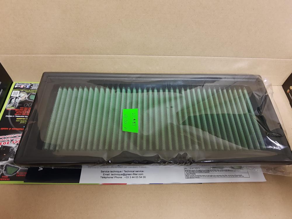

donguigui Posté(e) le 11 Février 2021 Auteur Signaler Posté(e) le 11 Février 2021 Le reste des pièces est arrivé. Demain, montage de tout ce petit monde, et gaaaaazzz!!!!
dirty Posté(e) le 12 Février 2021 Signaler Posté(e) le 12 Février 2021 Nikel. Le filtre à air Green en remplacement c'est top ça. J'ai sur ma 155 de puis plus de 10 ans . Un nettoyage de temps en temps, un peu de spray d'huile, je dis un peu et parfait.
