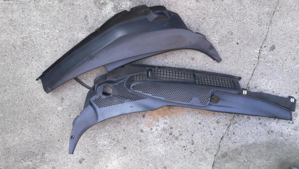

Je sais pas les vôtres mais la baie de pare brise de la GTA est blanchie, du coup démontage est peinture.
J'en profiterai pour nettoyer à l'intérieur. C'est juste crade, rien de plus.
Modifié par dirty
Effectivement, la mienne tire sur le blanc depuis un moment. Tu refais ça comment toi? Je pensais la faire au Polytrol.

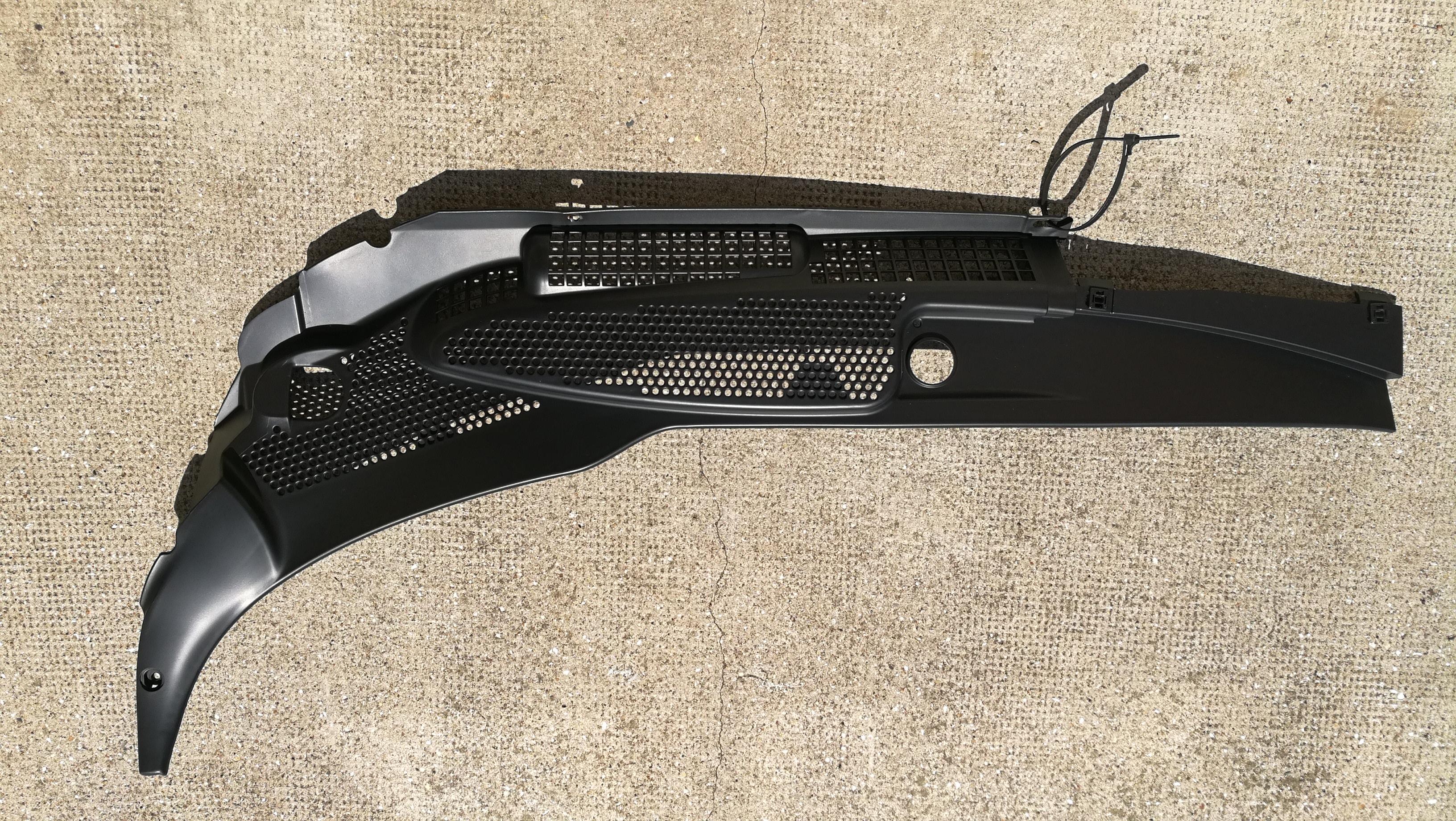

IMG_20190514_114009.thumb.jpg.d29932e24f7a2098b318952882abc7f4.jpgPlutôt satisfait du résultat avec le dip.
Modifié par dirty
Ah oui, belle finition mat, ça parait très chouette.
Oui ce rendu mat et joli, mais il existe un produit à mettre après pour une protection optimale, à bas de cire.
Je verrai par la suite.

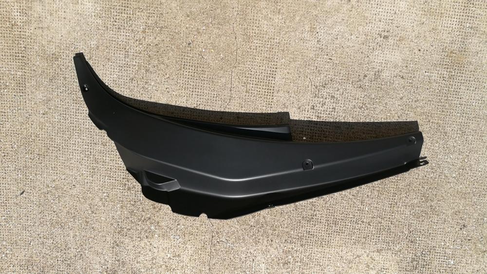

Pas très content de la peinture de la baie de pare brise, j'ai recommencé et le resulat est bien mieux.(plus de couche)
Par contre une peinture traditionnelle serait meilleur, je vois bien que le dip est temporaire, bref je remonte comme ça, c'est bien plus propre.
C'est clair que c'est bien mieux ....mais quand tu dis qu'elle est 'temporaire' tu veux dire que c'est pas costaud dans le temps ?
Peut être que le plasti dip plutôt que le full dip ( je ne sais pas si c'est pareil ou différent) aurait été meilleur pour les baies....as tu poncé ou juste nettoyer au dissolvant...même si je pense que ce genre de peinture/traitement n'en a pas besoin...
La soluce de la peinture traditionnelle aurait demandé un primer d'accroche pour plastique...encore que s'il y a ponçage avant, peut etre que ça suffirait...je ne sais pas mais je m'interroge....toutes les voitures passé un certain âge, ont besoin de relooking, et les plastiques externes ont font souvent partie (phares, montants de portes, baies, prise d'air de calandre, sans oublier les supports de rétro...)
Modifié par V6 fois plus de plaisir !
Déjà c'est prévu de durer 1 ans voir un peu plus avec un produit d'entretien adapté.
J'ai juste nettoyé avec un dégraissant uniquement, tu peins directement sur le support, la première couche légère servant  d'accroche.
Et oui tu as raison le plasti dip est de meilleur qualité,plus épais.
Ok, en tout cas je kiffe les rénovations entreprises sur ta GTA....et sur ta mamie....ça fait tjrs plaisir de voir les passionnés réussir a force de persévérance...le résultat est bien meilleur  qu'avant pour  tes baies.......
