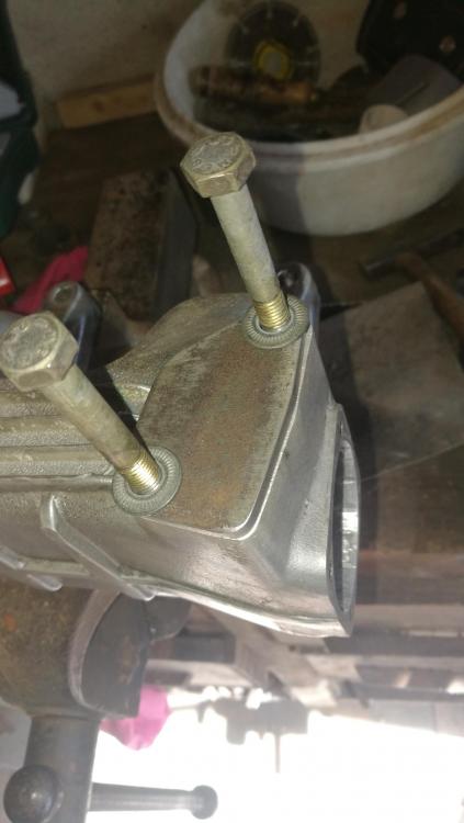

Je vais agrandir l'arrivée d'air à l'admission, sur le collecteur actuellement de 40 mm, je vais passer à 50mm.cela implique aussi la modification du tube d'entrée.

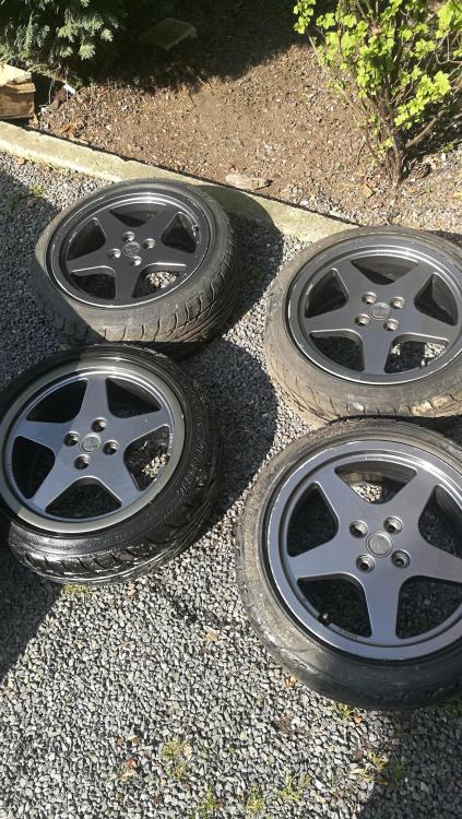

Et enfin retour des jantes 16 pouces d'origine q4.

Ici après agrandissement de l'arrivée, j'ai fais cela manuellement, il reste la finition.
Les jantes, je vais changer les 4 pneus.
