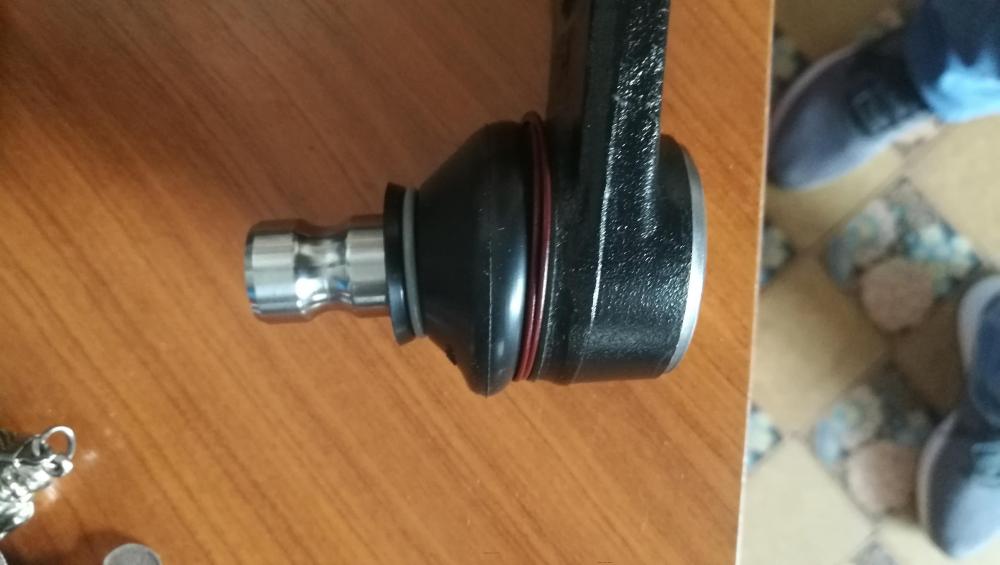

En fait demain je vais chercher une rotule inférieur d'un modèle similaire pour récupérer le caoutchouc.
J'ai ici une rotule de direction, sauf que le diamètre du cône est trop petit.
Tu as des rotules qui ce change sur certains triangle pour environ 15 euros.
C'est mieux qu'un triangle neuf à 80 Balles.
Modifié par dirty
  • Réponses 873
Voilà j'ai trouvé pour 10 balles.
Plus qu'à remonter.

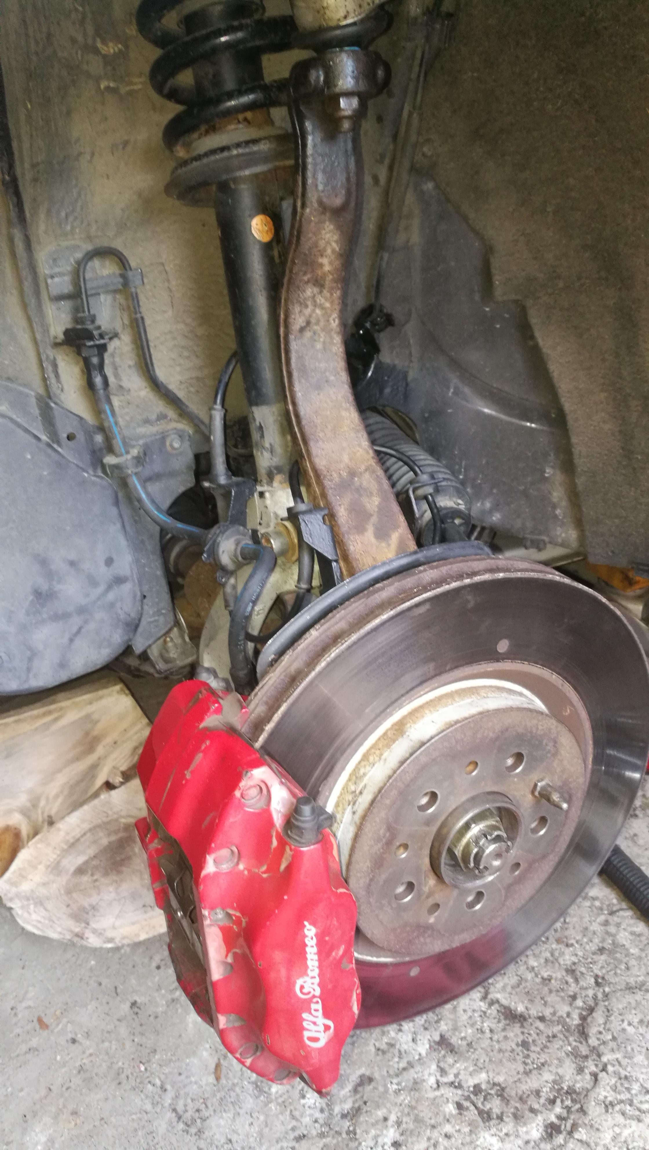

IMG_20190828_140154.thumb.jpg.206bad22169d30ea7d66d4f50a165bec.jpg9
Voilà, c'est fini lol. J'ai détecté une fuite joint culbu  côté par feu, du coup je raviserai !
