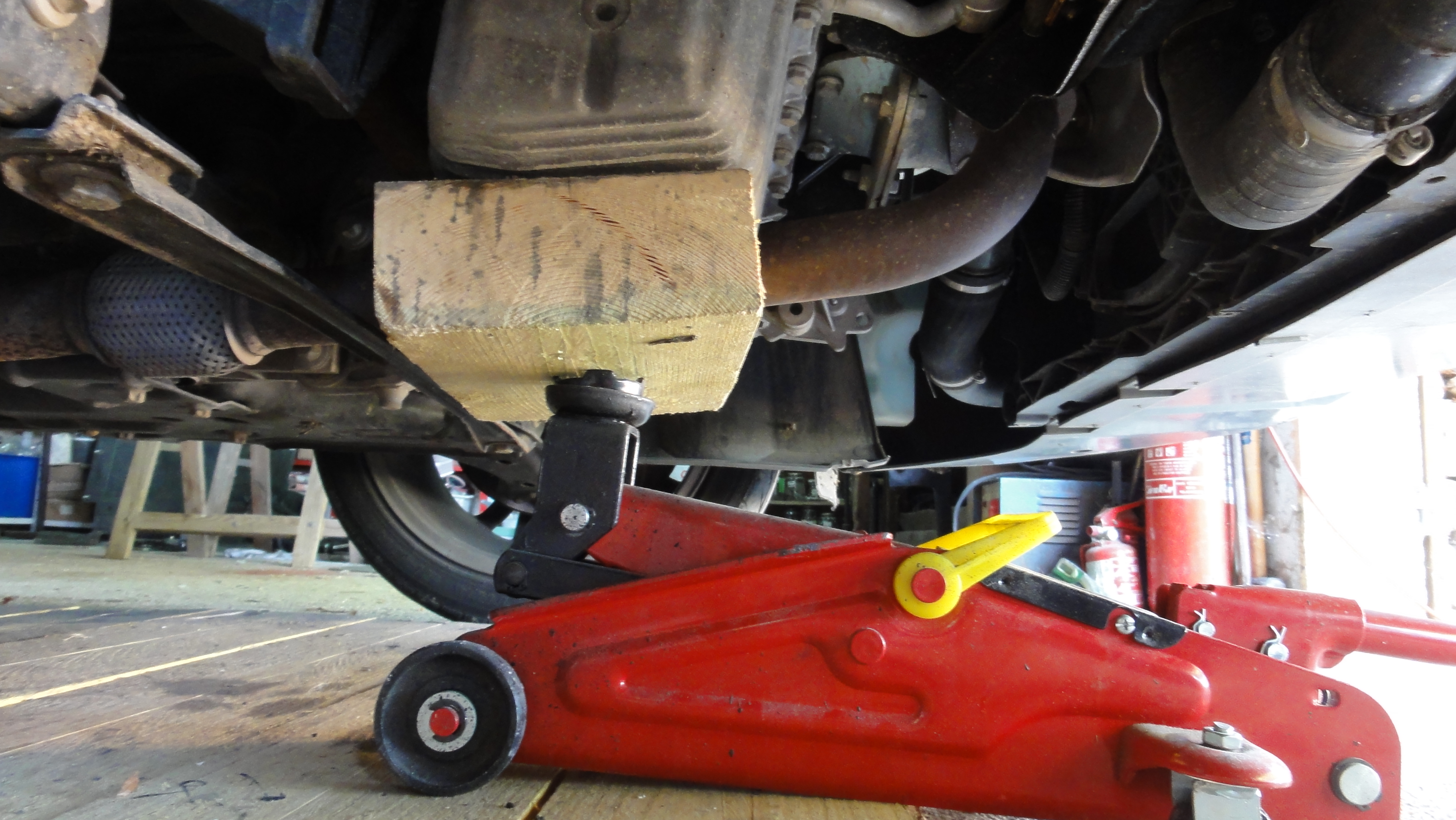

Mettre la voiture sur cale

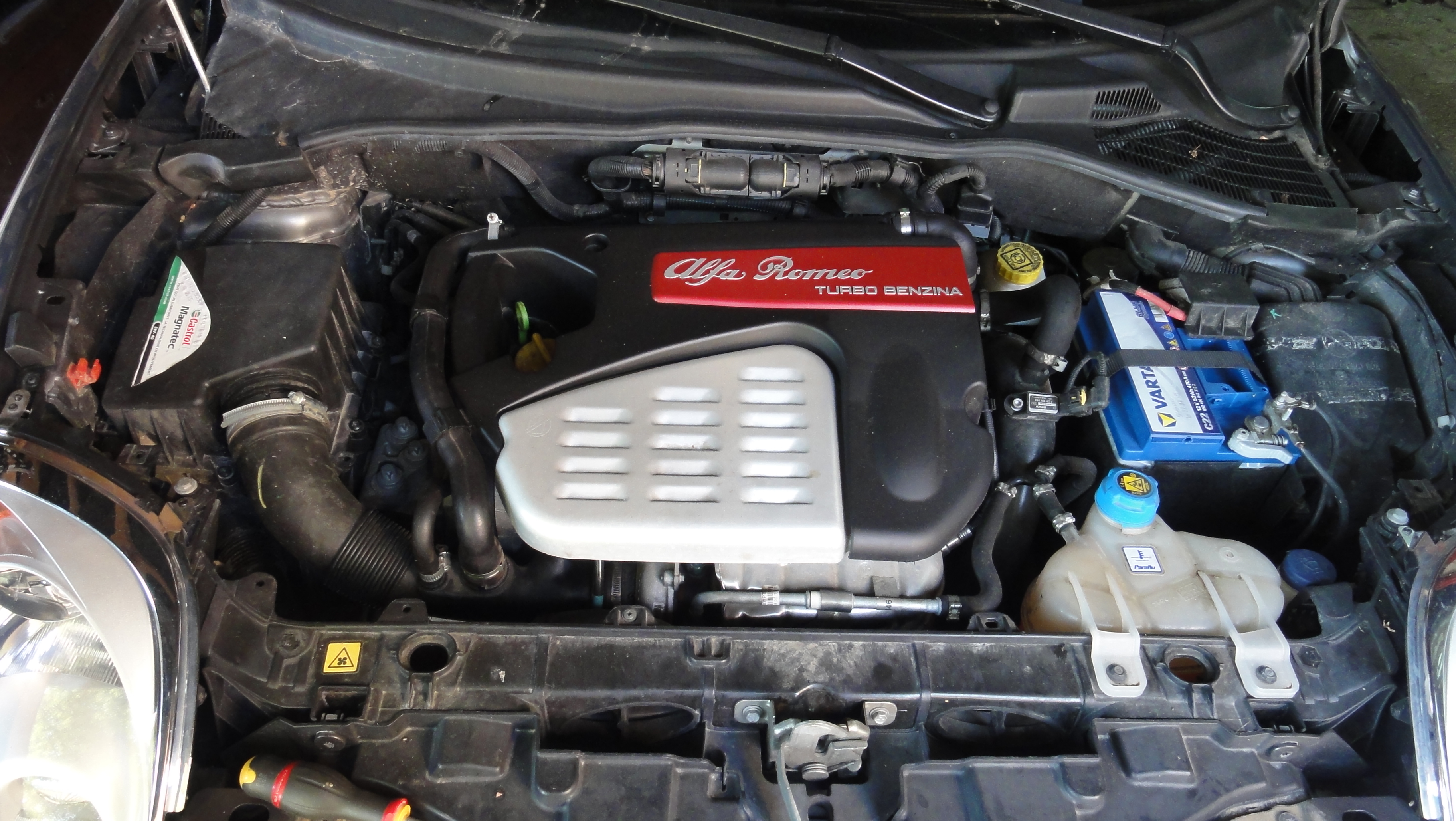

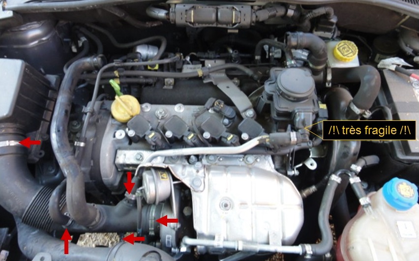

Déposer le cache moteur
Déposer les durites d’admission d’air
Déposer le boitier de filtre à air (ne pas oublier la vis devant le turbo)

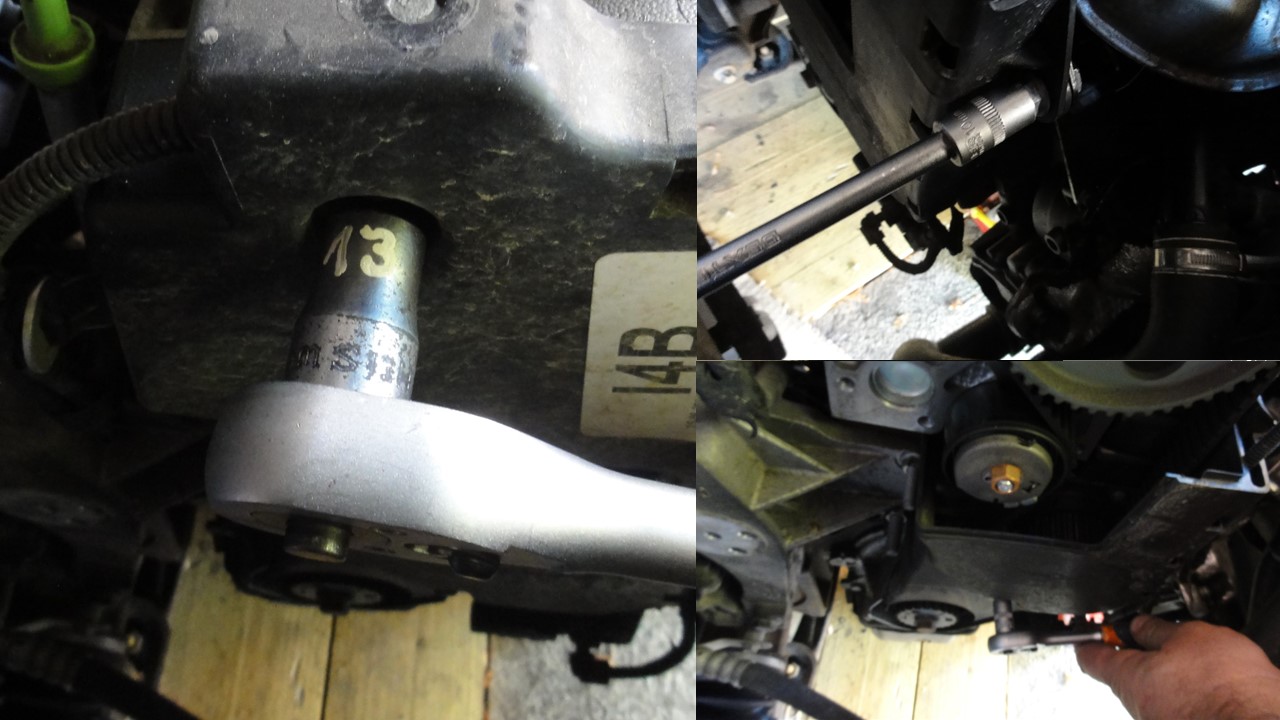

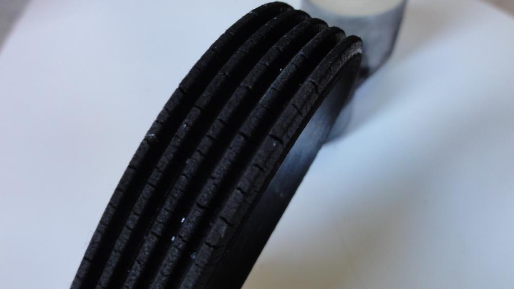

Dépose de la courroie d’accessoires
Avec une clé de 13, tourner la vis du tendeur pour détendre et déposer la courroie
Elle avait besoin d’être remplacée :bouh:

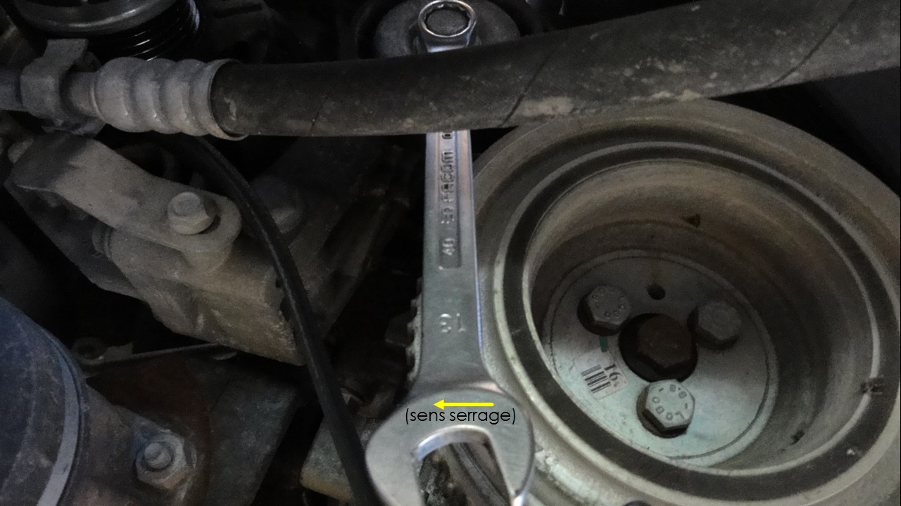

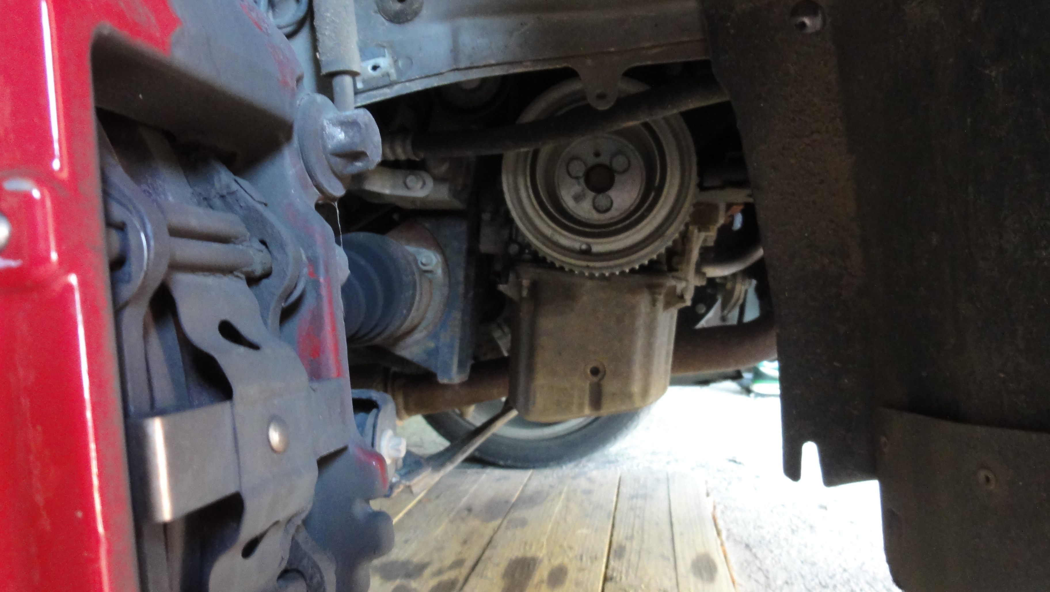

Déposer le galet tendeur avec une clé Allen de 6

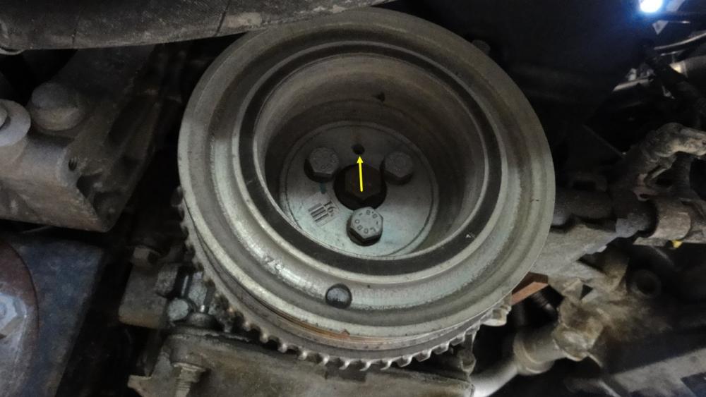

Déposer la poulie de vilebrequin (3 vis)
Le trou sur la surface d’appui sert de centrage pour le remontage il doit s’engager sur le pion situé sur le vilebrequin

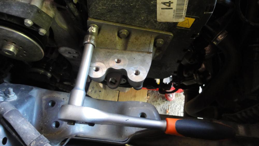

Déposer le silentbloc du support moteur (pas de douille Torx, une douille de 14 fait l'affaire)
Déposer le support moteur

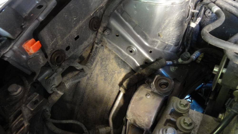

Pour mettre en place l’outil de blocage d’arbre à cames
Démonter le renfort situé sur le moteur
Déposer la protection

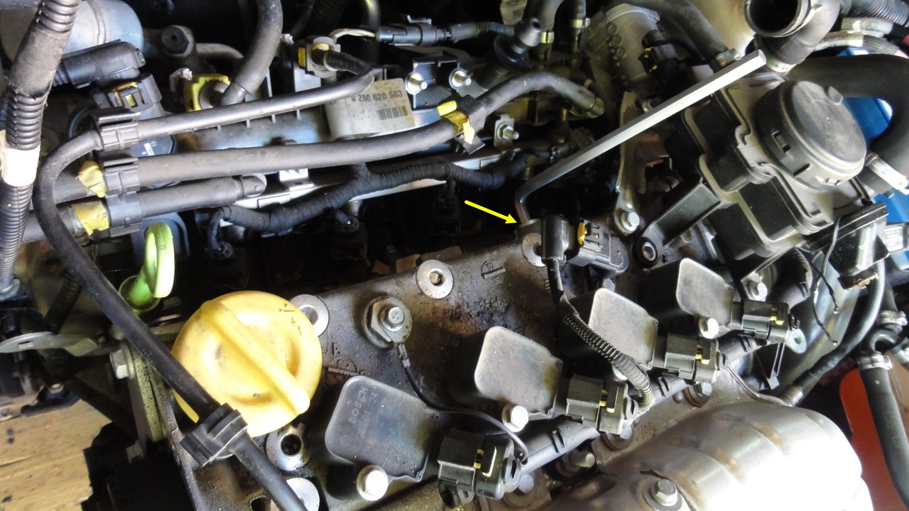

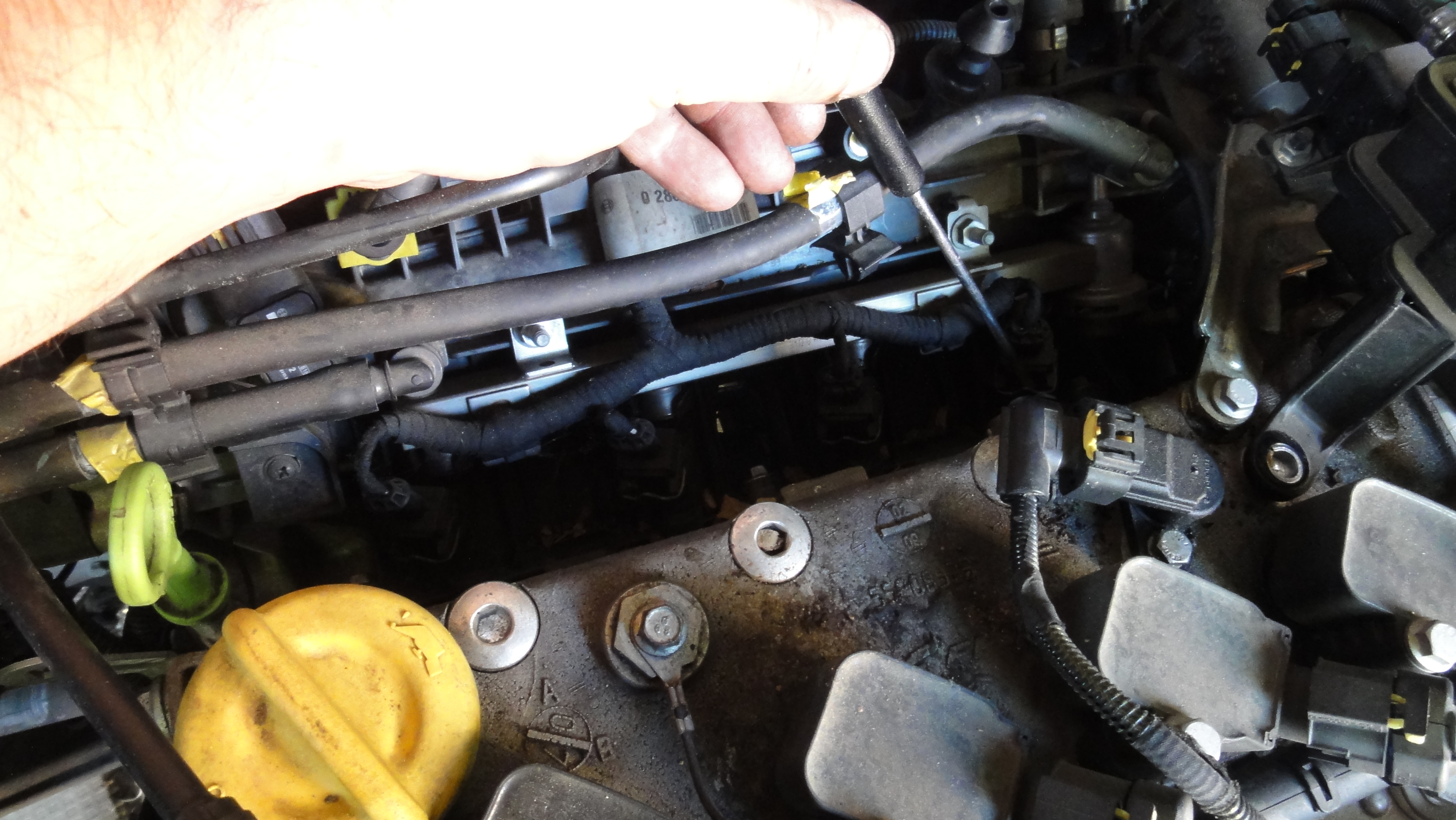

Débrancher le connecteur d’injecteur du cylindre n°4
Pour cela tirer la prise en appuyant sur l’épingle métallique

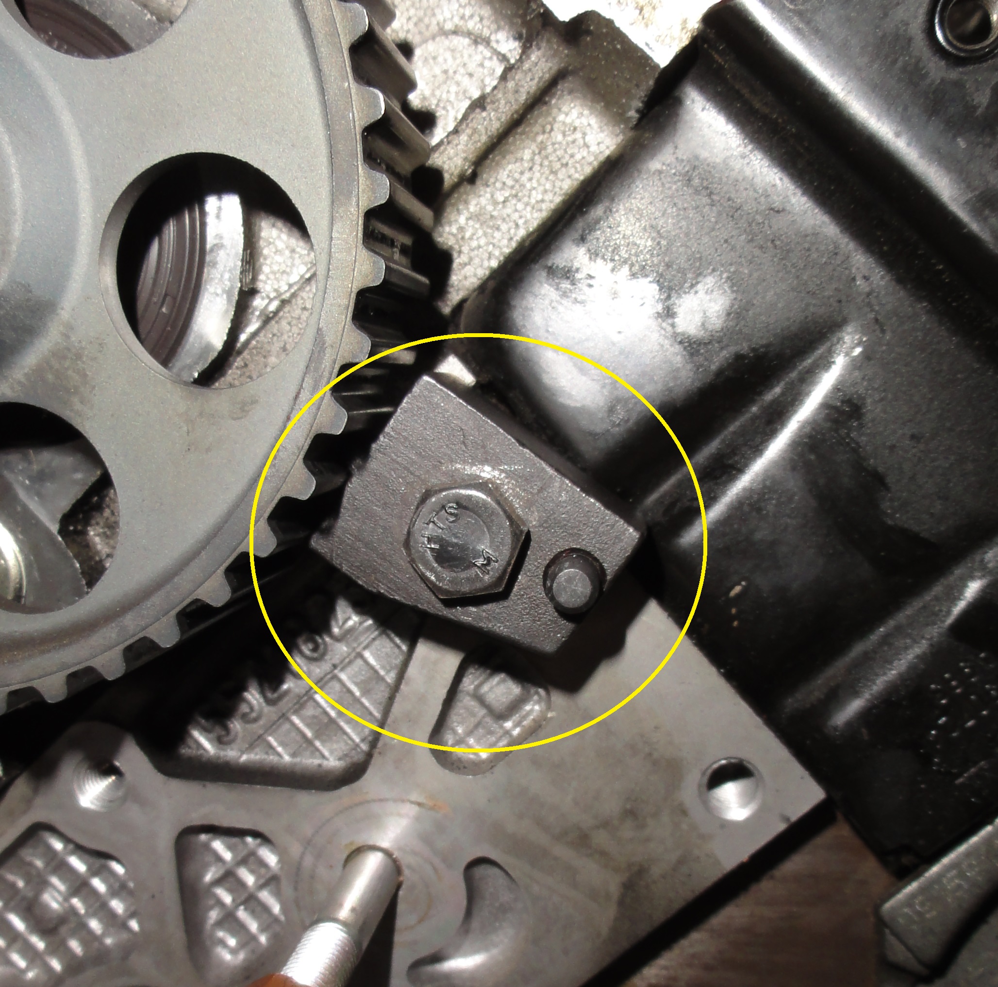

Mettre en place l’outil de blocage du vilebrequin

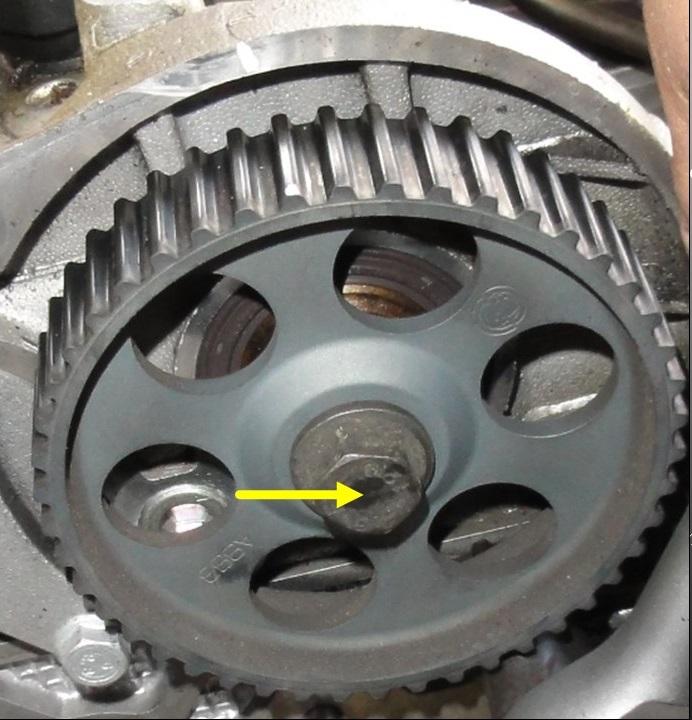

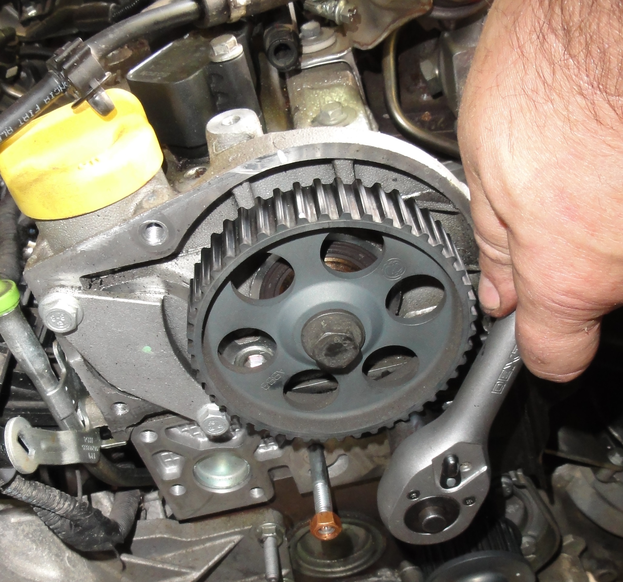

Mettre en place l’outil de blocage de la poulie d’arbre à cames
Débloquer la vis de la poulie
Déposer l’outil de blocage de la poulie, elle doit tourner librement mais rester centrée
