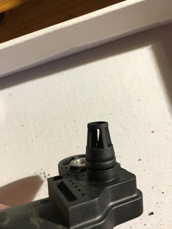

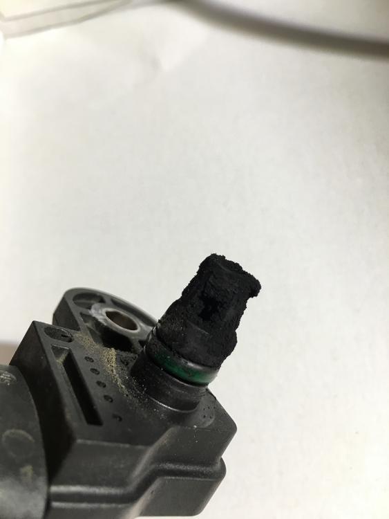

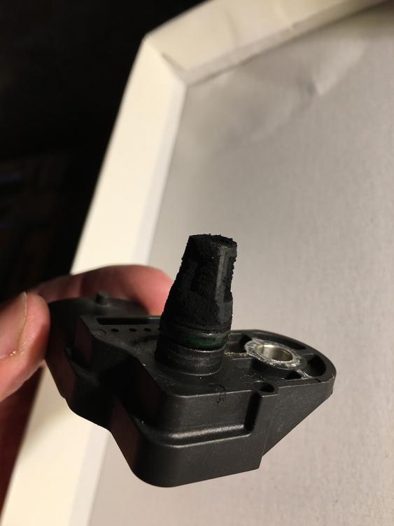

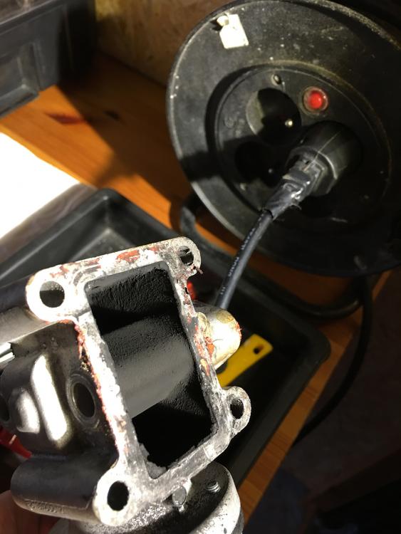

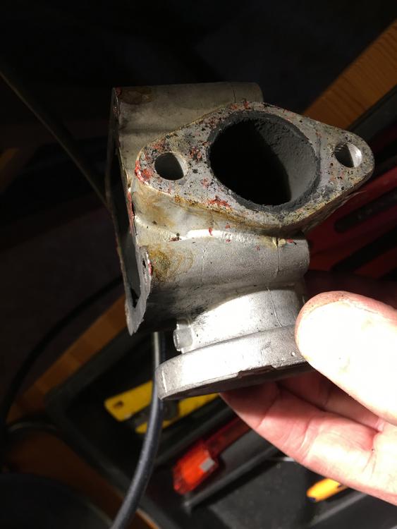

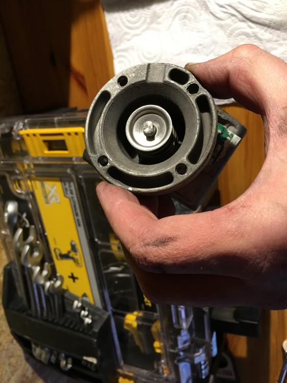

Creatix Posté(e) le 11 Novembre 2015 Auteur Signaler Posté(e) le 11 Novembre 2015 Et bien voila, démontage de la sonde de pression pour le turbo et la vanne EGR. Je pense que le problème venait bien de là ! En tout cas j'espère et je vous dirais d'ici quelques jours si le problème a totalement disparu.1. La sonde Turbo : Ultra sale et totalement bouchée... AVANT APRES Concernant l'EGR, l'intérieur n'était "pas trop" sale par rapport à ce que je m'attendais de trouver...mon garagiste l'avait bien démonté et nettoyé y a quelque mois (5 mois +/-). Ouf j'ai pas payé pour rien lol :)Par contre le mécanisme de ressort était totalement bloqué. Il fallait pousser super fort pour l'ouvrir, et il ne revenait plus en place sans une aide.Un bon coup de décale tout, de grooooos nettoyage, et il remarche comme un neuf :)AVANT : Reste que la continuité des conduits qui vont et partent de l'EGR sont vraiment pas "clean" non plus..j'ai nettoyé un peu ce que j'ai pu, mais sans faire pour autant tomber des tas de crasses énormes dedans...si c'est pour que cela aille boucher ailleurs après, pas d’intérêt :) Mais quel crasse le Diesel :) Ma première et surement ma dernière :) (mais j'adore la Brera quand même, qu'est-ce qu'elle roule bien..quand elle roule :)) En tout cas merci pour votre réactivité, et maintenant je croise les doigts :-)
Tyler Posté(e) le 11 Novembre 2015 Signaler Posté(e) le 11 Novembre 2015 Pour la sonde, là elle est propre... J'en ai déjà vu des bien plus sales!!Vanne egr pareil.
Antinomique-159 Posté(e) le 11 Novembre 2015 Signaler Posté(e) le 11 Novembre 2015 Bon boulot, ça doit changer, tu retrouves tous le cheveaux. Le capteur n'est pas saturé d'huile, la vanne EGR non plus le moteur fonctionne parfaitement.
Creatix Posté(e) le 11 Novembre 2015 Auteur Signaler Posté(e) le 11 Novembre 2015 (modifié) Oui je m'attendais à trouver le tout plus crade c'est vrai. Mais faut dire qu'elle avait été nettoyée par mon garagiste il y a 5 mois donc bon... Néanmoins le ressort lui était totalement bloqué, donc il n'ouvrait plus le passage quand il fallait, donc comme dirait l'autre "ça marchait tout de suite moins bien hein" :) Modifié le 11 Novembre 2015 par Creatix
