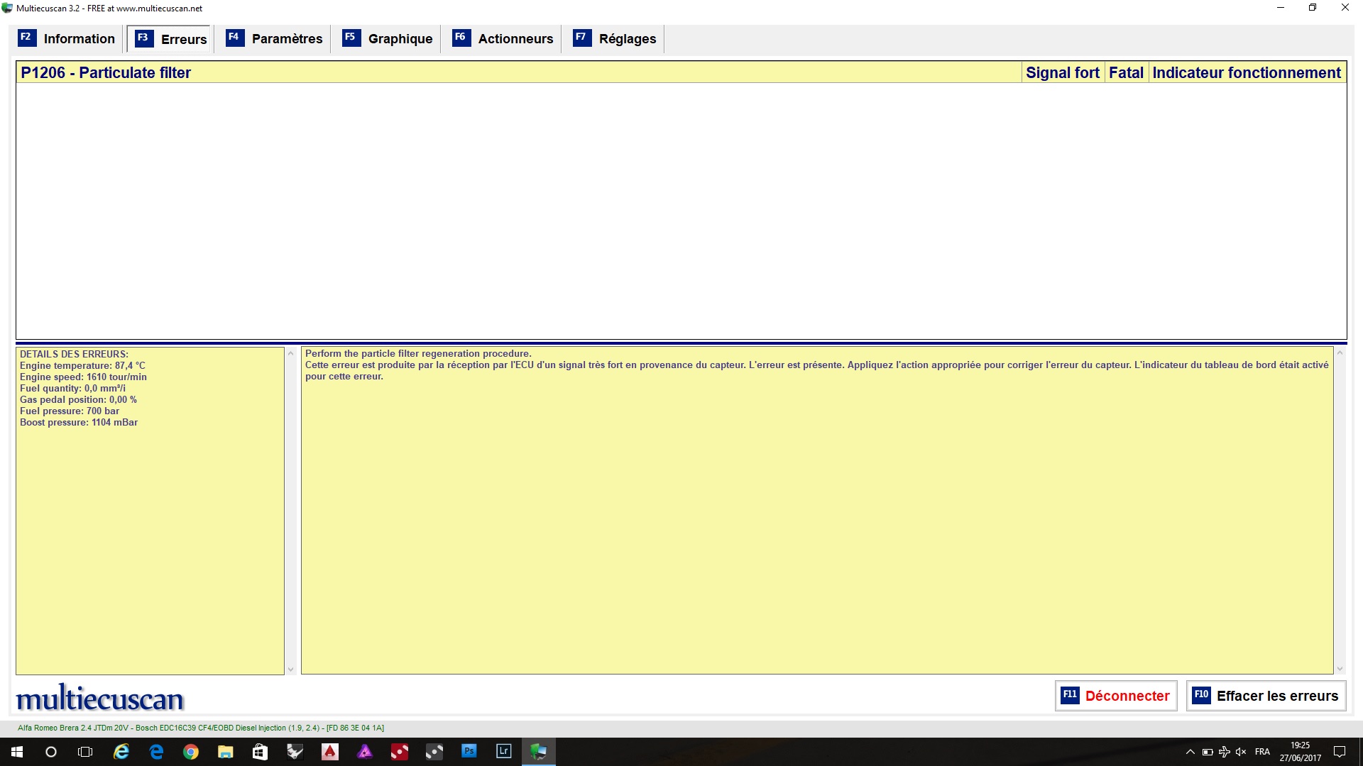

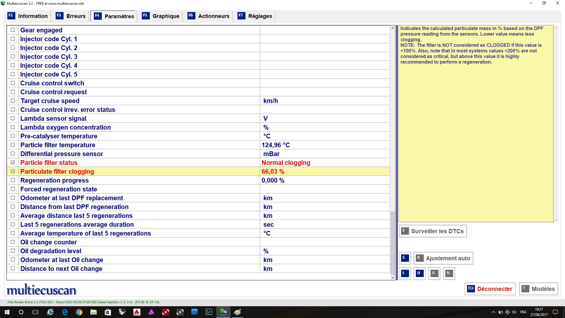

Oliv'BZH Posté(e) le 27 Juin 2017 Auteur Signaler Posté(e) le 27 Juin 2017 Un petit passage au multiECUscan pour la Brera.. des spécialistes pour commenter ?
titilem Posté(e) le 27 Juin 2017 Signaler Posté(e) le 27 Juin 2017 3 solutions... Allumettes, ou décheterie ou casse .... Tes rigolos ont ils fait une régénération forcée du FAP ? sens tu que le FAP se régénère ?
Oliv'BZH Posté(e) le 27 Juin 2017 Auteur Signaler Posté(e) le 27 Juin 2017 Ils ont fait une régénération forcée la semaine dernière.. Donc je n'ai pas encore atteint le nombre se kilomètres habituels pour qu'une autre se déclenche.. Mais jusque là, tout se faisait régulièrement
