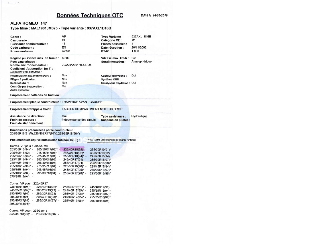

je suis sur un cas similaire puisque j'ai fusillé un pneu ce WE. J'ai réussi à récupérer ça ! Je voulais m'assurer que mettre du 225/40/18 était correct! (équivalence de la monte hivernale en 16) alors que l'origine est en 235/35/18 et que ça coute une couille!
Super document donc je doit monter des 91y !! Je vais pouvoir passer commande merci dimmouth👍🏻👍🏻😉

91W ou 94W: pas de problème, qui peut le plus peut le moins. C'est dans le cas contraire que le contrôle technique pourrait tiquer.
91 correspond à 615kg max par pneu, 94 à 670kg. L'indice de vitesse W est le même soit une vitesse maxi de 270km/h.
Tu as raison, sur le tableau, ils donnent en 17 et18" des indices 91Y. Ce qui m'a trompé c'est qu'au départ tu parlais de 91W et 94W.
J'ai changé les miens pour des Michelin PS3 en 225-45x17 et ce sont bien des 91Y.
Je ne pense pas que le contrôle technique serait refusé mais il serait mieux de respecter la préco Alfa, surtout en cas d'accident ou un expert et un assureur tatillons pourraient en profiter pour refuser de t'indemniser.
si si sa peut etre un motif de refus au ct,  il faut un indice de charge et de vitesse supérieur ou égale à celui préconisé

Si tu regarde attentivement le site de l'utac, l'indice de vitesse n'est pas un motif de refus. L'indice de charge n'est même pas mentionné...

Soit dit en passant, ni l'indice de vitesse, ni de charge ne provoque de contre visite au CT.
