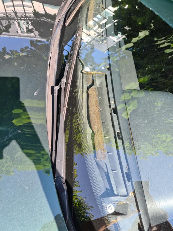

Ça ne vous ai jamais arrivé de vous dire "ça va durer 30 minutes, aller 1 heure grand max" et au final d'y passer des jours voir plus ? J'ai l'impression que c'est à ça que se résume mes travaux sur les alfa ! :unedent:

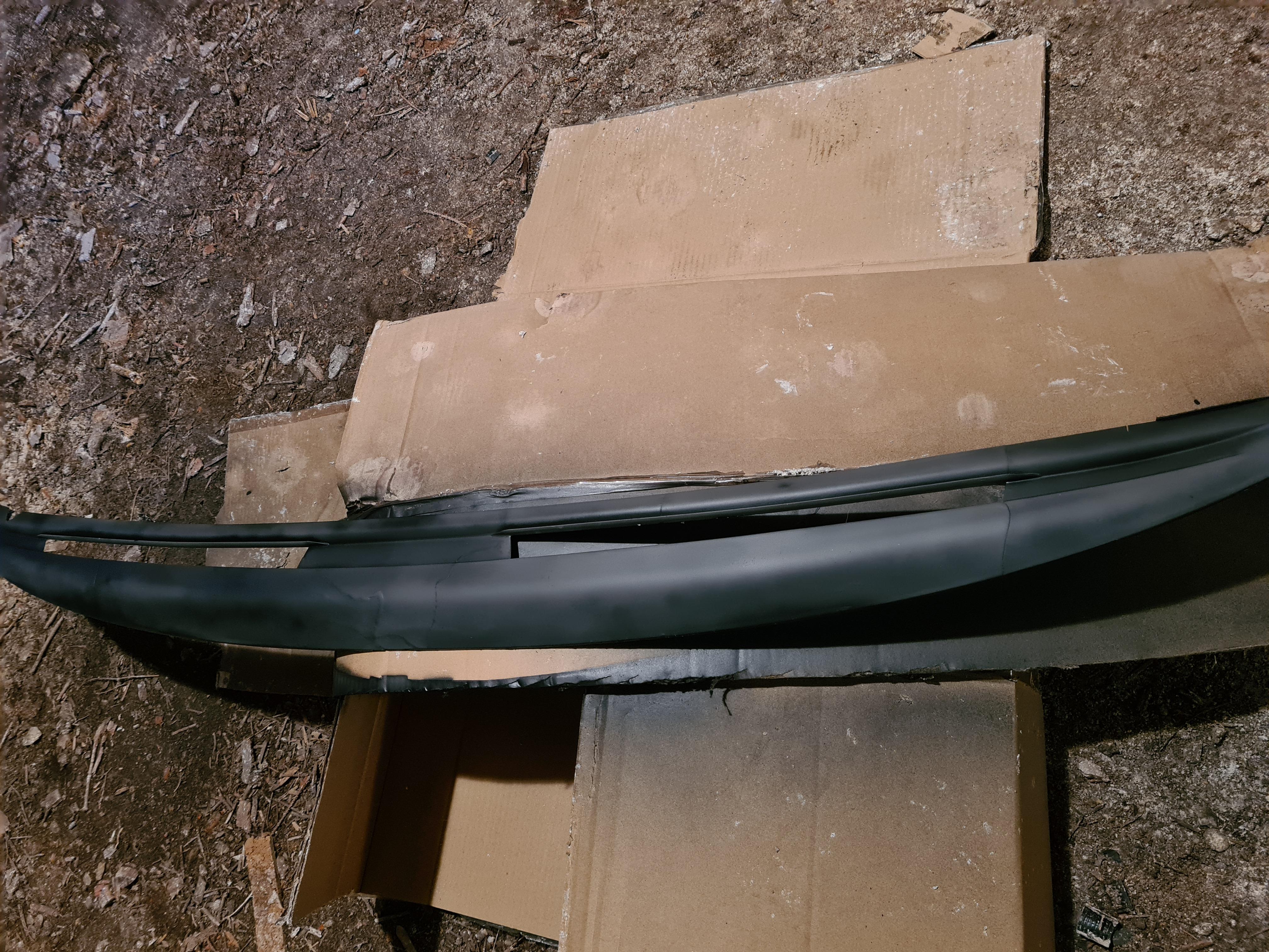

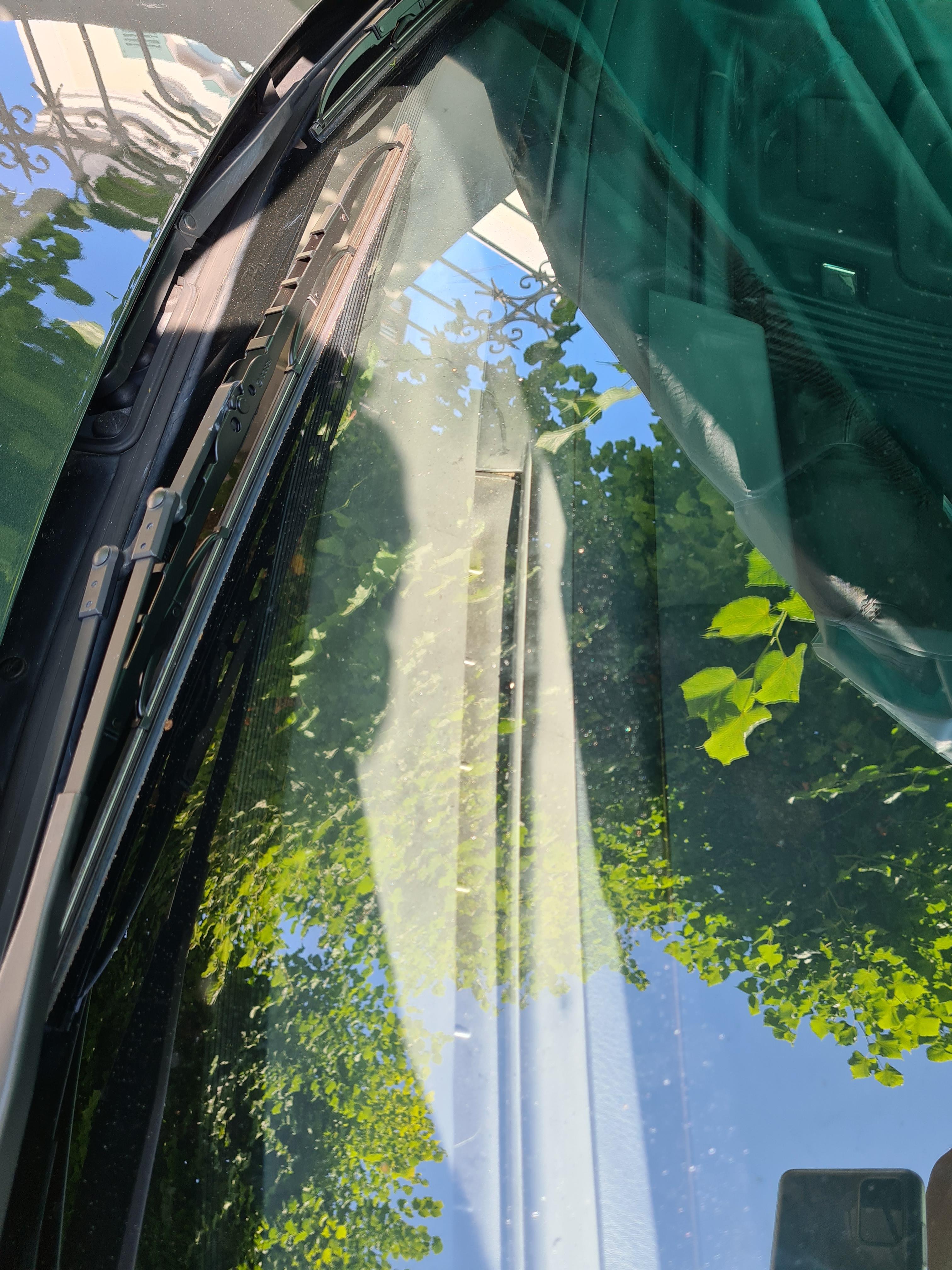

Depuis un moment j'avais dans l'optique de recoller le cache en plastique qui couvre les aérateurs du desembuateur de pare brise sur la 164. Je m'étais dit que ça allait être plus ou moins facile et bien non. Je commence déjà par retirer les petits bouts de plastique qui s'étaient cassés, jusque là tout va bien et c'est au moment de retirer la partie principale encore attachée que tout part de travers. Une première partie se casse, puis deux, puis trois, puis quatre, etc. Me voici à présent avec un puzzle de 164. Au bout du compte je découvre qu'un joint était fixé au bout de cette pièce et qu'il bloque entre le pare brise et le tableau de bord. (sûrement qu'il devait le mettre avant le pare brise en usine, enfin je pense).
Évidemment de la super glue n'arrive pas à prendre aisément sur du plastique aussi fin et par curiosité je regarde si la pièce peut se trouver, effectivement il y en a bien une sur le net mais à un prix complètement affolant...
Bien dégouté par ce qui devait être simplement une activité de collage je décide de laisser passer cet été.
Aussitôt revenu et avec la bonne colle j'arrive à retrouver une pièce qui a l'air de se tenir, petite peinture puis c'est le moment de la repose. Avec une lame plate pour accompagner le joint et faire glisser la pièce, j'arrive au final à la réinstaller sans qu'elle se recasse. Ouf, une bonne chose de faite, maintenant je ferai attention aux nids de poules et aux dos d'âne. :clapclap:

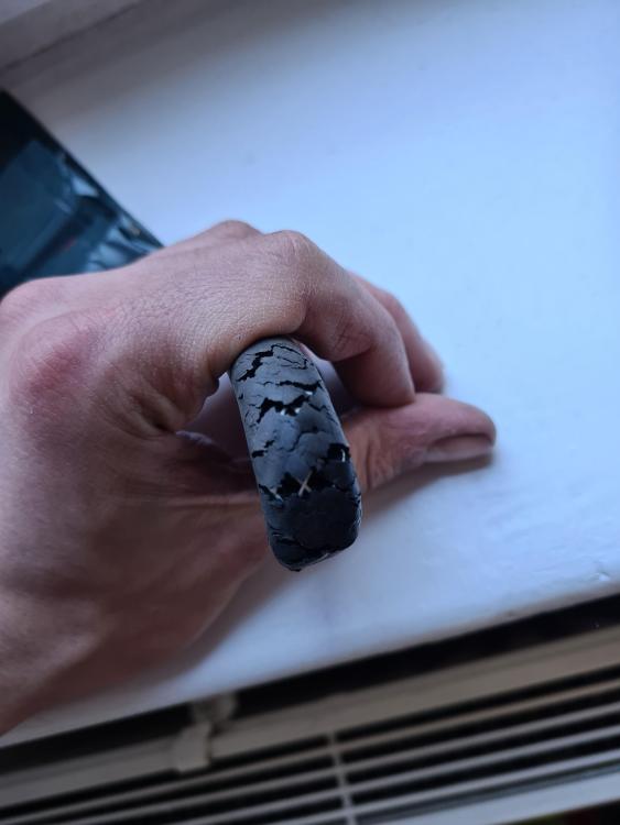

Je décide de la prendre un jour pour la faire rouler. Déjà le démarrage s'effectue légèrement plus lentement que d'habitude, rien de plus inquiétant mais ça me met la puce à l'oreille. Ça ne loupe pas, 200m plus loin je sens une odeur d'essence, bon je me dis ça doit être la petite durite qui suinte juste avant le rail des injecteurs. Sauf que, ça sent vraiment fort et je me rends compte que le réservoir ce vide vraiment et à vue d'œil. Dans l'urgence j'essaye de rentrer pour me garer assez vite, les gens dans la rue me font signe que quelque chose ne va pas et je constate surtout que l'alternateur juste en dessous de cette durite ne charge plus. J'espère juste que tout cela ne prend pas feu, j' ai pu lire que bon nombre de 164 ont fini comme ça. Arrivé, je vois une marre d'essence au pied de la voiture (après passage à la station j'ai du perdre environ 30 litre) et j'éteins dans l'urgence.
Au final j'ai pu changer la durite, et l'alternateur c'est remit à charger normalement.
Mais plus de peur que de mal on va dire, je me dis qu'il y a vraiment une bonne étoile sur cette voiture.
La fautive... Elle n'aura tenue même pas 2 ans... 20220319_134753.thumb.jpg.5bdf268fd302d1751b4f61dce7d92682.jpg
Elle est vraiment dans un sale état, tu as eu de la chance dans ton malheur...
Énormément, je m'en rend compte vraiment qu'après coup même si j'étais tout sauf serein lors du retour en se doutant des risques que je courrais. Ce qui m'étonne c'est qu'en deux ans ça ce soit autant détérioré... Est ce que c'est la faute à la qualité du matériau, pourtant cela provient d'un garagiste en qui j'ai plutôt confiance ou est-ce purement l'endroit qui soumet autant de contraintes, cycle de chauffe, de pression et la courbure assez serrée de la durite ? J'ai mit de la durite standard mais je pense essayer de trouver quelque chose de plus renforcé pour essayer de rendre plus durable cette pièce.
Clairement, cela vient de la matière, car une durite d'essence ne se détériore pas comme cela en 2 ans sinon il y aurait bien plus de voiture partie en fumée sur les bords de route.
Ensuite, est ce que c'est une mauvaise qualité de cette marque où de ta durite, c'est compliqué à déterminer...
Malgré tout, il est bon de le redire, les durites d'essence sont à contrôler régulièrement (~2 ans) et à changer aussi très régulièrement (~ 8 / 10 ans)
