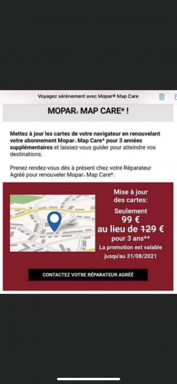

Hello!!
pour ceux qui y arrivent… il y a une promo sur l’abo!! 99€ les 3 ans ;)
