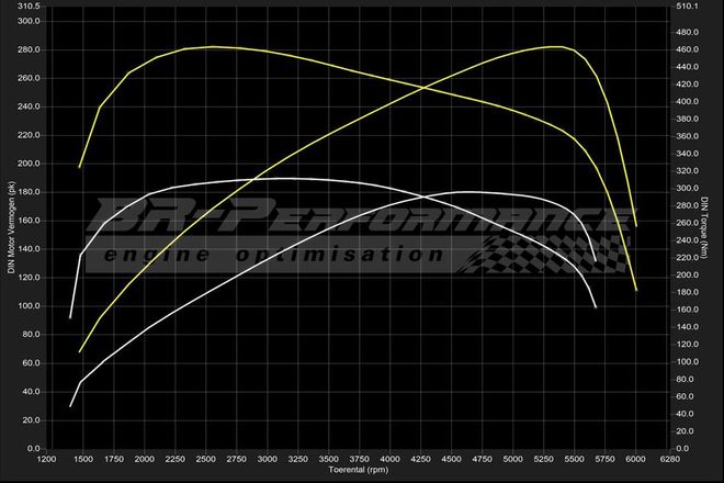

tu as une carto de 280ch "officielle" ? (la carto qui vient d'office sur les versions 280ch)
ou c'est une carto custom du préparateur ?
je pose la question pour le couple max.
sur la carto d'origine, il plafonne à 420N.m
sur les carto custom, ça a l'air de taper les 460N.m, que ce soit chez Shiftec :
68185cdff3eefd75d0b596a72173443ff6653051
ou chez BR performance
il n'y a que digiservices qui indique plafonner à 450N.m (qui est la limite théorique de la boite)
