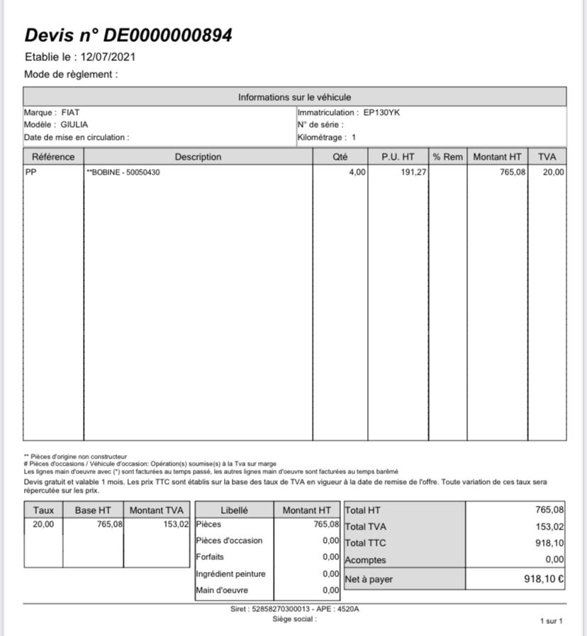

Nova00 Posté(e) le 23 Septembre 2021 Signaler Posté(e) le 23 Septembre 2021 Ça paraît énorme!! 1000 balles sans la pose en plus…. Va falloir que tu roules un moment pour rentabiliser ta conversion!!!
cartemere Posté(e) le 23 Septembre 2021 Signaler Posté(e) le 23 Septembre 2021 il me semblait que c'était dans les 150€/bobine...

Jef43 Posté(e) le 23 Septembre 2021 Signaler Posté(e) le 23 Septembre 2021 Ben voici mon devis et sinon y’a des choses comme ça mais je me demande s’il n’y a pas un loup ? https://www.ebay.com/itm/164594132101?_trkparms=amclksrc%3DITM%26aid%3D1110006%26algo%3DHOMESPLICE.SIM%26ao%3D1%26asc%3D234200%26meid%3Db19fb36afeae4769b329f2c11cd23958%26pid%3D100935%26rk%3D3%26rkt%3D12%26sd%3D284329709891%26itm%3D164594132101%26pmt%3D1%26noa%3D0%26pg%3D2332490%26algv%3DSimplAMLv9PairwiseUnbiasedWebCpr08MlcGreedyV3%26brand%3DGT+Performance&_trksid=p2332490.c100935.m2460&amdata=cksum%3A164594132101b19fb36afeae4769b329f2c11cd23958|enc%3AAQAGAAACIGU%2FlCHIEpKRottgliqkFUkv3ictNpM8n4jLIAjw2EGWs4bm5OEU%2FCOGayJ8MpuoI9yzjMvpkTL1Nb8jpGPAemzewq03I8HmrZrrtjy%2BXc5bJ%2FzR5gYHOIj%2Fq%2B0zhHHStl%2B9SNu%2FPLAFp1AKcyi9JE7Zuw5ltbuM0Mu7qD1R%2F6SqGJ688zdXNP%2FDa2TUw342o%2FaHSh8BatkoYWDKVVqQx40%2FeMWs096WPydyMUA%2BHSY3qnUFqlBtnTCdccUKIYRcUAMQOdd20V3jfqEXsdw7%2B1rByAN2VSrLxnZSNSiTm5DHmFNgMr7%2FOE9asyZiWMOw2o6metgwklzr8B%2BOSiramXylaPcaUp8fUFdQAo%2Fo7dNi%2BJbS%2FpFhaAnnbToRW2coR9iebDKJ8lXyW46Q555mhIpZHNiEhR4maGmXP4zYojzrK2XplPgcAql2Ik2V%2B89eVK8J%2B%2F9xRAClY%2B1j%2FdqEhz787sZZCISEDuRM%2BD6VsIgBcOib%2FQZRinLW0lo%2BbMRPzgwSOn3qfAR%2Fq%2FnJb808QsjLPYTWiawEg8exezTnR9unsep%2FyZemfyVOhEPkbAuhZXSKaJtqZWogl4R3sVvDKkEdXtHE5rUzyBlQxFISzNAPkYtFjgNTWNuyMmq5458QuRthrlaUKwm4SF8TzxSCHJxG1lGP0plXF3oi%2FdngqQJ0wMRHiyGVVPlJ72rvdszsLvtD%2BenNTcnECJa%2Fx%2F5MkH8%3D|ampid%3APL_CLK|clp%3A2332490
Nova00 Posté(e) le 24 Septembre 2021 Signaler Posté(e) le 24 Septembre 2021 J’avais bien trouvé cette réf tiens, sur plusieurs site Mopar us entre autre, elle sortent entre 60 et 100$!! mais elles restent très peu diffusé sur le net!!!! et même 100€ pièce cela fait cher je trouve.. alors 200… https://www.carid.com/mopar/ignition-coil-mpn-68211953aa.html?singleid=3666043786 d’ailleurs, après être revenu en sp… j’ai trouvé le stelvio plus souple, moins de tremblements selon les régimes! tu n’as peut être pas de souci de bobines… mais juste une map pas adaptée comme j’ai eu!
squat Posté(e) le 25 Septembre 2021 Auteur Signaler Posté(e) le 25 Septembre 2021 Ca peut pas se contrôler les bobines avant de les changer ?
