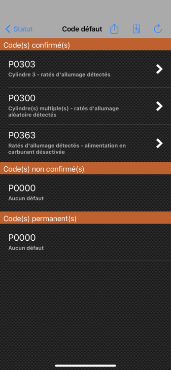

Tiens un petit soucis que je rencontre, je pensais le régler avec le changement de mes bougies et bobines, mais non pas celui là… je m’explique :
par temps très froid, la voiture démarre du premier coup et tourne quelques secondes (voir minute, suivant la température) sur un ralenti accéléré. Généralement j’attends que le ralenti se stabilise avant de partir
Mais si jamais je pars de suite, j’enclenche le D, le régime tombe autour de 800trs et je traverse le chemin qui mène à la sortie sur le ralenti.
de temps en temps s’il fait très froid, au moment où je rejoins la route, le voyant moteur s’allume et la voiture se met à tourner sur 3 cylindres avec ce message sur ma valise :
C’est toujours le cylindre 3 d’ailleurs. dans ce cas j’arrête le moteur, efface le défaut, je redémarre en attendant que le régime se stabilise, et ça repart.
deux hypothèses :
Soit le moteur est trop froid et le cylindre a du mal à enflammer l’éthanol sur un régîme trop bas, et le moteur de met en défaut. Mais pourquoi juste le cylindre 3 ?
soit mon cylindre nécessite un décalaminage ?
Avez vous une idée ?
démonte les bougies et vérifie la distance entre les électrodes.
c'est normalement calibré d'usine, mais c'est rarement parfait.
il suffit d'un écartement anormal sur une des bougies pour provoquer des ratés d'allumage en conditions "difficiles"
