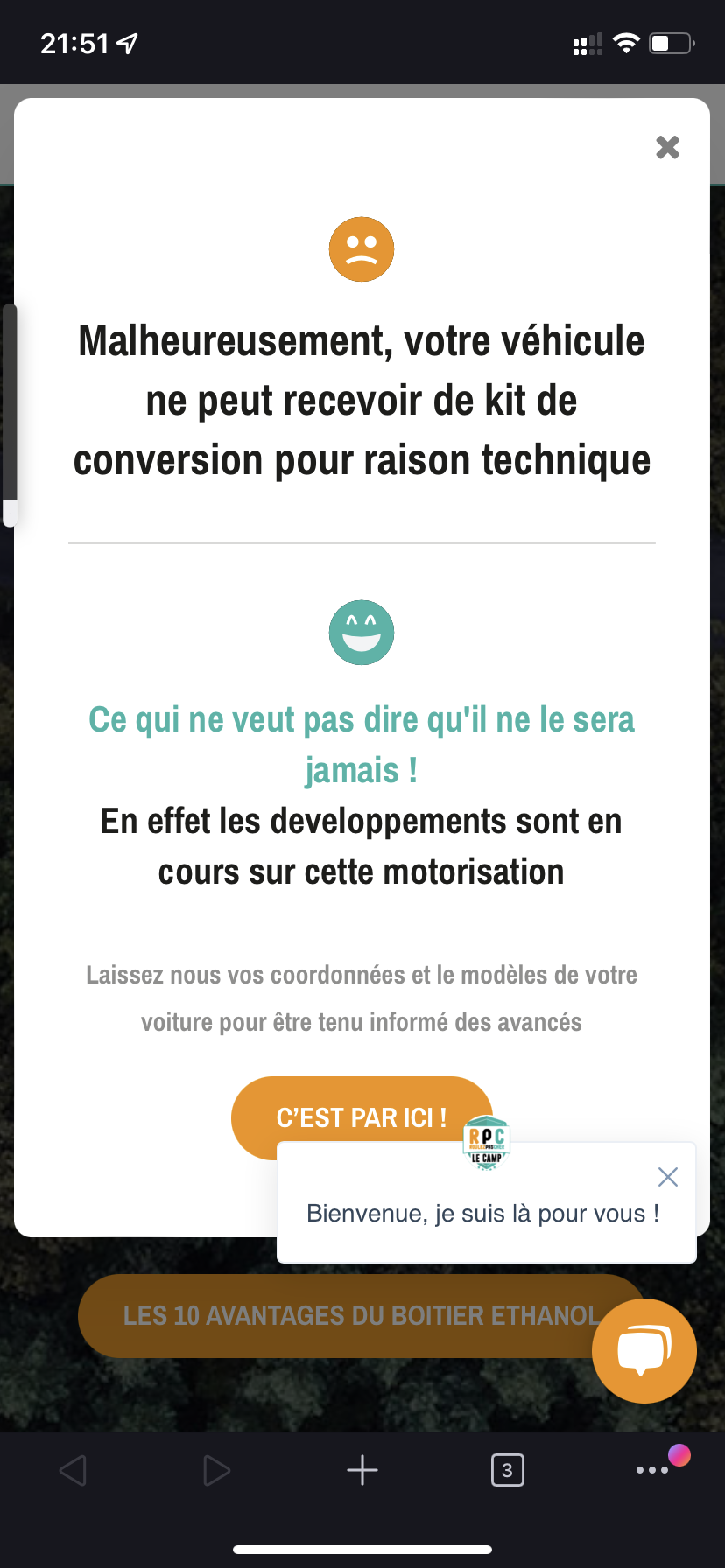

menete Posté(e) le 15 Mars 2022 Signaler Posté(e) le 15 Mars 2022 Le 14/03/2022 at 19:27, AlfaGuilia33 a dit : . Norauto propose des boîtiers E85 pour Alfa, Fiat, Lancia, ...etc... Je viens d'aller chez Norauto .... tous les centres montent des boîtes E85 sur presque tous les modèles de toutes les marques. D'après les premières infos, que j'ai pu avoir, les moteurs 2.0 TB de la Giulia et du Stelvio sont compatibles. Il faut juste vérifier le câblage en fonction des millésimes. Apparemment, les prix sont plus amicaux que chez d'autres monteurs, du fait que Norauto a un contrat avec un fabricant de boîtiers et en achète énormément. . Heu.... Bizarre..... quand on va sur leur site voilà ce que l'on y trouve : https://www.norauto.fr/boitier-bioethanol-voiture.html?gclid=CjwKCAjw8sCRBhA6EiwA6_IF4VQpqndYP9m9sDAnsblfcmhf9JOmnQ27eoc3NHMqLXW02DLdPzvj7RoCRTkQAvD_BwE&gclsrc=aw.ds&s_kwcid=AL!11721!3!541719509179!b!!g!!bioéthanol+norauto&utm_campaign=filrouge&utm_content=1395028632&utm_medium=affiliation&utm_source=48&utm_term=bioéthanol+norauto&eff_cpt=22448322&eff_sub1=at107572_a115378_m4_p104560_t3_cFR_s099ef4a0-8481-4d0d-8d04-cc750dbfa3cc
Jef43 Posté(e) le 15 Mars 2022 Signaler Posté(e) le 15 Mars 2022 (modifié) C’est bien ça qui me fait tiquer… Norauto installe des boîtier Flexfuel company. Et quand on va sur leur site faire une demande de boîtier on a ça : D’où mon scepticisme… Modifié le 15 Mars 2022 par Jef43
