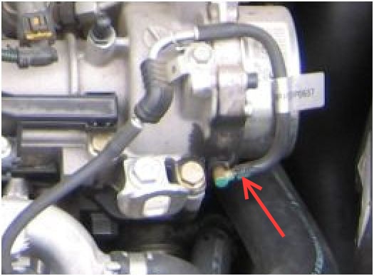

A mon avis c’est la reconfiguration de l’ECU, le technicien est passé à côté de certaines choses. A ta place je m’intéresserais aussi au nouveau contrôle des gaz d’échappement qui vont tomber sur le coin du nez à ceux qui ont ôté le DPF et reprogrammer leur auto, à partir du 1er janvier 2017. -
Salut, tu parles de quelle pîèce, inque là par une flèche !

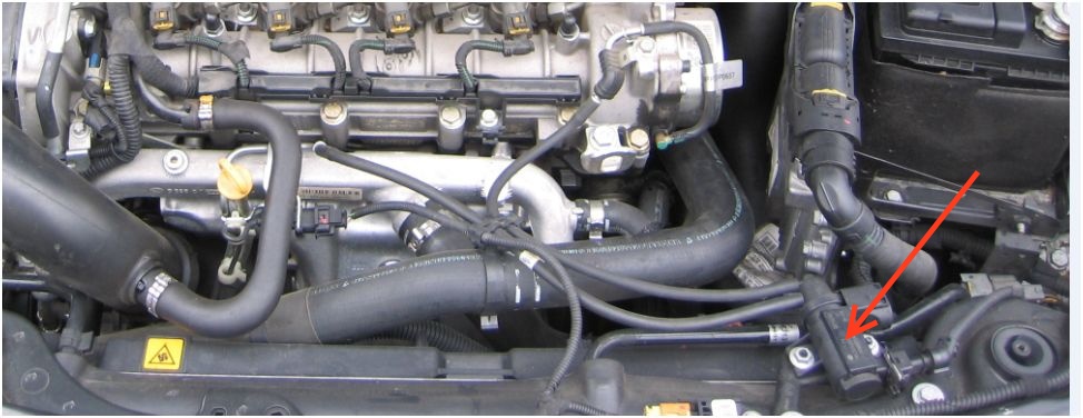

Salut. La vanne appelée N75 est la vanne située devant la voiture, vérifie toutes les petites durites autour Cette vanne gére les ailettes du turbo au travers de la pompe à dépression et de la capsule sur le turbo.
