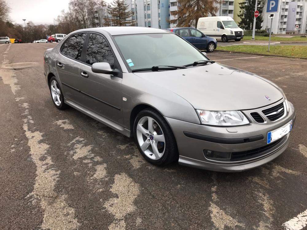

Salut Adieu la 156 Ti, en décembre elle à rencontré un grosse tranché au milieu de la route, un soir de pluie, résultat, la roue avant gauche arraché.... et ce à 40 km/h travaux non signalé, saigné rebouché durant la nuit par la société VALETTE BTP...... recours en cours... Donc il m'a fallu une autre voiture, en plus de ma 156 V6... Plus de diesel, ça fume, ça pue et même si ça avance pas mal, ça coute un bras en entretient, un ami est en perpétuelle galère depuis 6 mois avec une 147 Jtdm 150cv...... embrayage cassé, volant moteur, turbo x2 etc..... Donc je voulais une essence, pas forcement une alfa, les 156 j'ai donné, madame trouve ça vieillot, les 159 j'aime pas et la guilia est hors budget pour le moment. Exit les rono, pigeot etc.... et je me suis rappelé avoir possédé une Saab 900 T16..... du coup je me suis tourné vers Saab. J'ai cherché une Saab essence (turbo hein) pas trop vieille et dans mon budget "urgence", cad - de 6000€. Mon choix s'est porté sur une 9.3 2.0T de 2006, finition vector, 210cv boite 5 (bv6 only sur Aero mais j'en ai pas trouvé), je me suis donc rendu a Besançon (au retour de nuit j'ai appris a faire du drift entre un PL et un Bus sur l'autoroute à cause du verglas, chaud !) c'etait mi-janvier. Immédiatement j'ai acheté un Kit de conversion biopower de chez Maptun, remplacement injecteurs, ECU et reprog de la chose. Des lors, c'est plus 210cv et 30NM de 2500 à 4000 tr/m, c'est 270cv et 37Nm de 2000 à 5000 tr/m !!!! depuis j'ai fait 1500 km, et la conso moyenne (je fait beaucoup de ville) est de 12l /100 avec un carburant à 0.62€/l, elle me coute mois cher que ma 1.9 Jtdm qui buvait en moyenne 8L/100 à 1.30€/l. la voiture est habitable, confortable, ça tient bien la route, ça freine aussi pas mal, inutile de dire que ça pousse fort, seul la sonorité est assez quelconque... Voila Laurent
