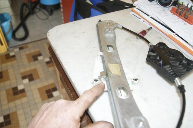

alferc Posté(e) le 23 Mars 2014 Signaler Share Posté(e) le 23 Mars 2014 Bonjour, Cà y est , moi aussi je suis victime du problème récurent de casse de lève vitre arrière. (côté droit pour moi) Je me suis servi du tuto pour démontage /remontage du lève vitre, impeccable. Par contre je n'ai pas remplacé le mécanisme du lève vitre, mais je l'ai réparé, et çà fonctionne nickel. Coût = 0 Euros. Si comme moi, la casse concerne une petit patte sur la pièce en plastique blanc qui coulisse sur le rail guide métallique, il est possible de la réparer en remplaçant la partie cassée par une petite équerre en métal. Le plus difficile est de remette les cables en place car c'est plutôt serrer. j'ai fait quelques photos mais je n'arrive plus à les insérer avec imageshack. Domage. Lien vers le commentaire Partager sur d’autres sites More sharing options...

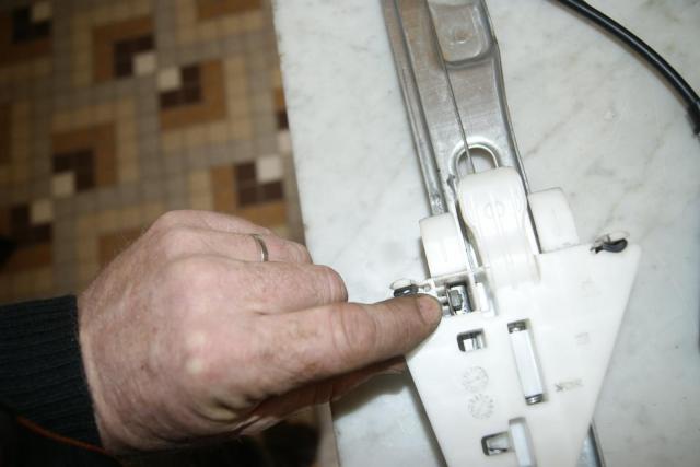

alferc Posté(e) le 25 Mars 2014 Signaler Share Posté(e) le 25 Mars 2014 Cà y est , je crois que j'ai trouvé le truc pour inserer les photos Alors, voici comment j'ai réparé mon lève vitre Après démontage de la du mécanisme de lève vitre en suivant le tuto de ce post on continue le démontage pour dégager les cables qui de toute façon son sortis de leur logement ( en tout cas pour moi c'était comme çà) et on se retrouve avec ce puzzle sur la table ouy l'établi. Pour moi, le problème venait de la casse d'une des 2 pattes en plastique qui permettent à la pièce blanche d'être guidée et de coulisser sur le rail métallique. Donc avant tout, il va falloir remonter les cables sur le mécanisme. C'est le plus pénible, car c'est bien tendu. Je les ai enroulés sur la poulie grise qui les entraine, puis accrochés sur le support de vitre ( la pièce blanche) après les avoir passés dans les poulies de chaque côté du rail guide. la poulie grise est remise dans son logemen ainsi que la gaine supérieure qui a un ressort. et ensuite on tend pour remettre la gaine inférieure en place. Voilà , c'est remonté. ensuite j'ai percé avec un foret de 4 mm à travers la pièce blanche en dessous de la patte cassée Il n'y a plus qu'a fabriquer une petite équerre en métal ( j'ai utilisé une petite équerre que l'on trouve dans n'importe quel magasin de bricolage et je l'ai recoupée) et la mettre en place avec une vis de 4 une rondelle et un écrou nylstop Il y a de la place pour mettre la rondelle et l'écrou comme si c'était fait pour. Il ne reste plus qu'à remonter le tout sue la voiture. BON COURAGE Lien vers le commentaire Partager sur d’autres sites More sharing options...
