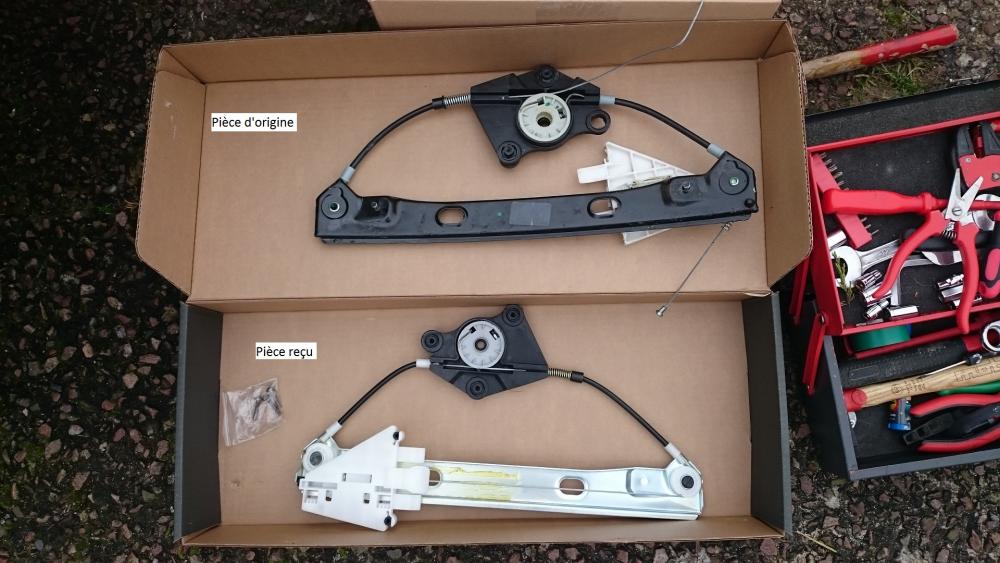

DeViOs Posté(e) le 29 Janvier 2016 Signaler Share Posté(e) le 29 Janvier 2016 Bon, merci Mister-auto, je crains avoir reçu la mauvaise pièce. Ils m'ont envoyé le système pour l’arrière coté passager alors que j'ai commandé l’arrière coté conducteur. Sur le carton de la pièce il est pourtant indiqué que la pièce est la bonne (arrière conducteur) donc je vous demande une petite confirmation en vous postant une photo. Merci pour votre aide :) Lien vers le commentaire Partager sur d’autres sites More sharing options...
Antinomique-159 Posté(e) le 29 Janvier 2016 Signaler Share Posté(e) le 29 Janvier 2016 Salut. Je pense avant tout qu'il faut vérifier les N°références. 71740123 - KIT LEVE-GLACE AR droite 71740124 - KIT LEVE-GLACE AR gauche Lien vers le commentaire Partager sur d’autres sites More sharing options...
DeViOs Posté(e) le 30 Janvier 2016 Signaler Share Posté(e) le 30 Janvier 2016 Sur le site j'ai bien commandé le kit lève glace correspondant 71740124, mais sur le carton ou la pièce il n'y a pas les référence Afla, mais il est bien indiqué que c'est pour l'arrière gauche, je pense que c'est la piéce qui est dans le carton qui ne correspond pas. Si je le place dans la portière avec le moteur le rail se retrouve du côté opposé à l'ancien, et la parti en plastique blanche n'est plus sur le "protection" de la vitre. Lien vers le commentaire Partager sur d’autres sites More sharing options...
alfa-V6 Posté(e) le 1 Février 2016 Signaler Share Posté(e) le 1 Février 2016 J'ai surtout l'impression que les pièces ne sont pas dans le même sens dans le carton! Retourne ta pièce reçu pour que le cable et le système de maintien de la vitre soient en dessous et tu verras que tes mécanismes sont identiques. Lien vers le commentaire Partager sur d’autres sites More sharing options...
DeViOs Posté(e) le 3 Février 2016 Signaler Share Posté(e) le 3 Février 2016 Dans l'autre sens je n'ai pas les crans de la partie en plastique qui va s'accoupler avec le moteur, j'ai posté le colis avec l'étiquette de retour aujourd'hui. Mais tout est possible j'ai peut être fait mon boulet Lien vers le commentaire Partager sur d’autres sites More sharing options...
alfa-V6 Posté(e) le 3 Février 2016 Signaler Share Posté(e) le 3 Février 2016 Et cette pièce noire avec la roue crantée blanche ne pouvait pas pivoter autour du cable? Lien vers le commentaire Partager sur d’autres sites More sharing options...
DeViOs Posté(e) le 6 Février 2016 Signaler Share Posté(e) le 6 Février 2016 Voila changement effectué, sa fonctionne nickel, mais sa couine un peu... J'ai mis du lubrifiant en bombe pour atténuer tout ça. Alfa-V6, je crois bien que tu as raison, j'ai fait le boulet, c'était le soir et j'ai pas trop chercher je pense, le principale c'est que tout soit rentré dans l'ordre, je ne vais pas me venter de cette anecdote Lien vers le commentaire Partager sur d’autres sites More sharing options...
alfa-V6 Posté(e) le 6 Février 2016 Signaler Share Posté(e) le 6 Février 2016 Trop tard! Elle est sur ARO!!! Lien vers le commentaire Partager sur d’autres sites More sharing options...
