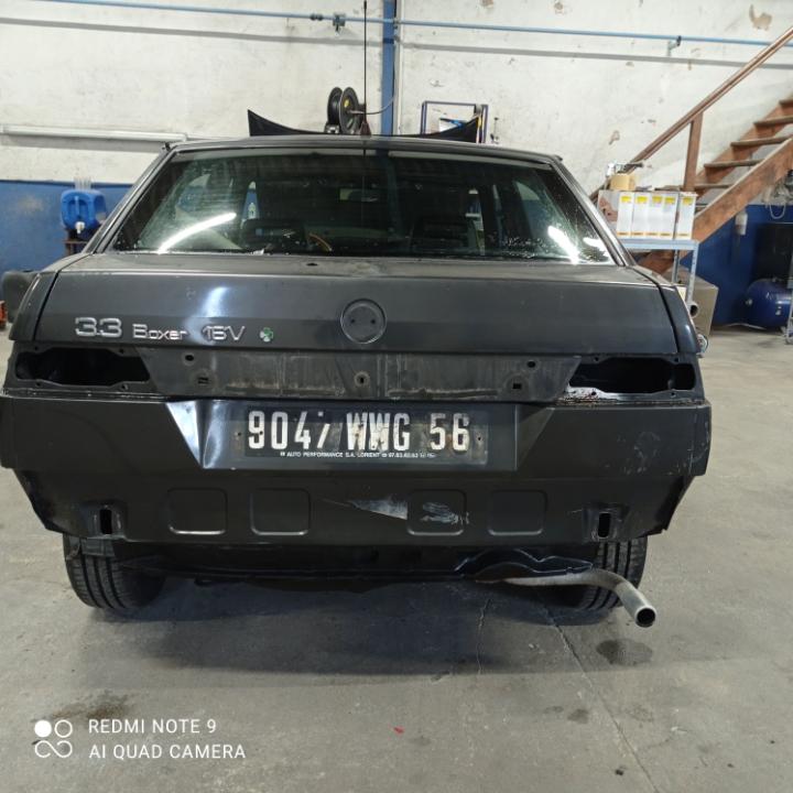

Le train arrière est peint,
Les jantes et les caches sont en apprêt, 3 couches de garnissant, elles seront peintes et vernies mercredi.
Mon nouveau petit compresseur à fait le job.
Repose du pare-choc avant, manque les inserts de fixation sur la face avant.....
Je vais en voir le bout c'est sûr...

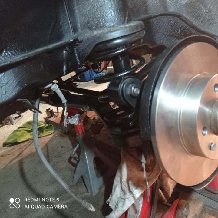

Train arrière remonté,
On verra demain soir pour tous les serrages au couple
A finir le soir cette semaine
Remplacement émetteur d'embrayage
Changement des 4 flexibles de frein
Pose des disques avant
Repose des 4 étriers
Repose du maître cylindre
Remplissage et purge du système de freins et d'embrayage
Ressouder les faisceaux de fils d'ABS
Repose du pare boue AV
Repose du pare choc arrière
Repose du réservoir et de la pompe à essence
Remplissage et purge circuit de D.A
Sur le papier ça fait pas mal, mais ça devrait être bon, 1 er roulage , j'espère bien. Ce week-end....

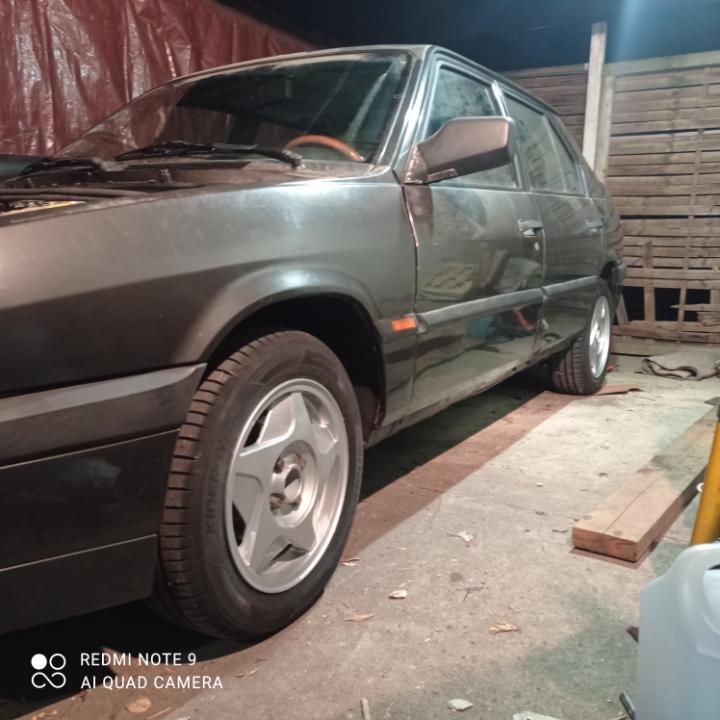

Ça y est, sur ses roues mamie.
Arrêtée depuis mars 2000, elle a fait sa 1 ère sortie ce soir.
Sur chandelle depuis le 18 janvier, je ne me souvenais plus que c'était si bas une 33....et que ça ne freine pas, et encore plus quand tout est neuf et non rodé.
Quelques semaines de roulage pour s'assurer que tout va bien et ce sera le début du chantier de peinture complète
Pour le moment, j'ai plutôt tenté de gérer le freinage, et les routes de l'essai niveau circulation.
Déjà ce qui est bien, 0 bruit dans les trains roulants , suspension pas trop raide.
Faut que je fasse faire mon parallélisme en urgence par contre.

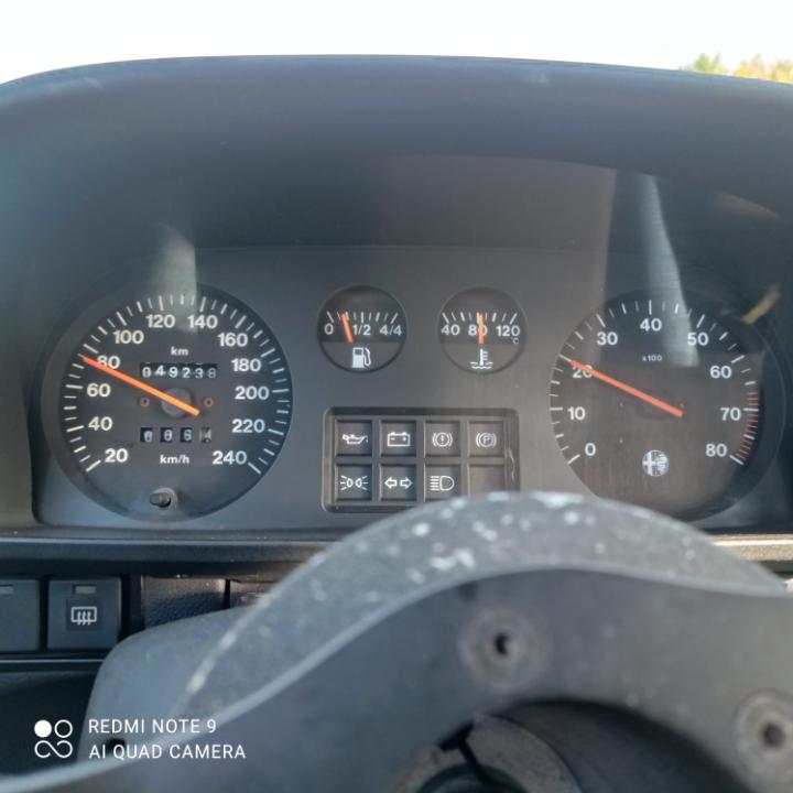

Et en plus tout fonctionne sur le bloc compteur....

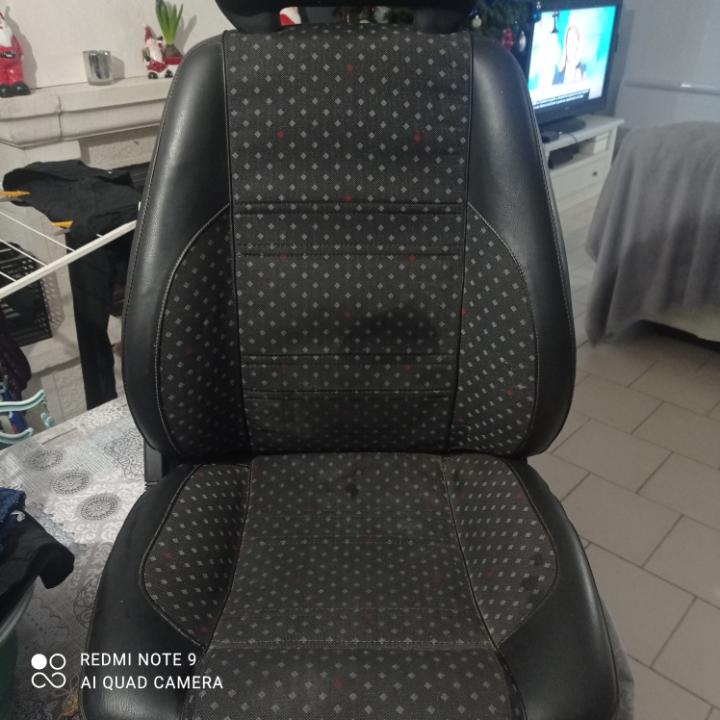

J'ai réussi à trouver un siège de QV quasi neuf, je vais pouvoir refaire le mien en réutilisant les mousses et la housse.
