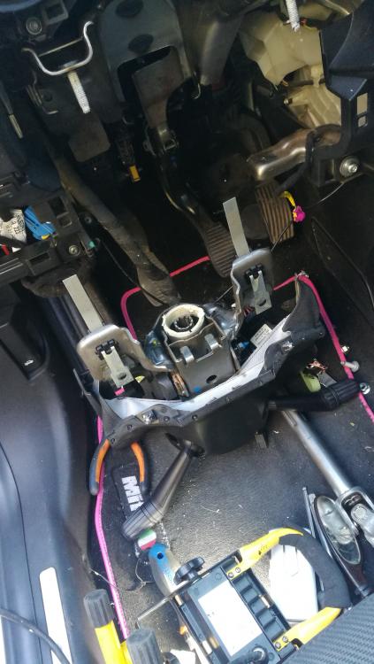

Aujourd'hui, j'ai déposé la colonne de direction de la mito de ma fille pour l'envoyer à une société qui répare la panne qui affecte tant les premiers modèles, la perte de l'assistance et donc un danger réel pour les occupants ainsi que pour les autres personnes.
Je poste quelques photos du démontage, ce n'est pas si compliqué je m'en suis bien sorti, nous verrons pour le remontage 🤣
Je précise que j'ai démonté roues droites selon la méthode du réparateur. Au remontage pas de paramétrage.

Et voilà la bête.

Y a quand même du démontage pour attraper c'te chose là! Et qu'est-ce qui provoque ces coupures finalement?

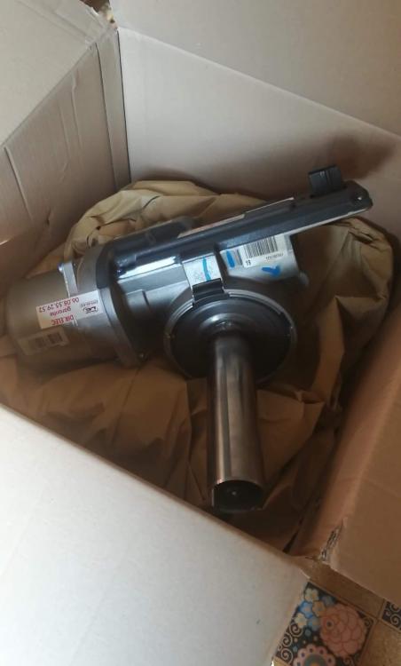

Lundi je serais fixé, c'est déjà réparé et renvoyé, je ferais un topo la dessus.

DIR. ELEC, j'en ai pour 350 euro avec envoie et retour du colis.

Petit retour concernant la colonne de direction.
Reçu ce matin, et remonté dans la foulée.
Ça fonctionne parfaitement, elle a même retrouvé lors de vitesse de plus de 50 km/h un durcissement, ce qui prouve qu'il y avait un problème.
En espérant  qu'il  soit définitivement réglé.
