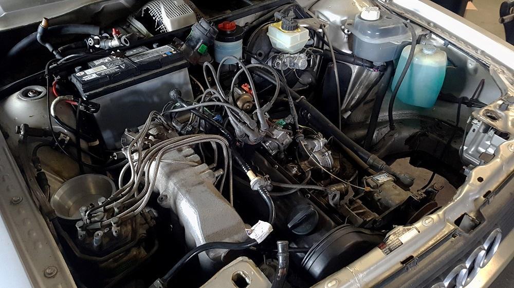

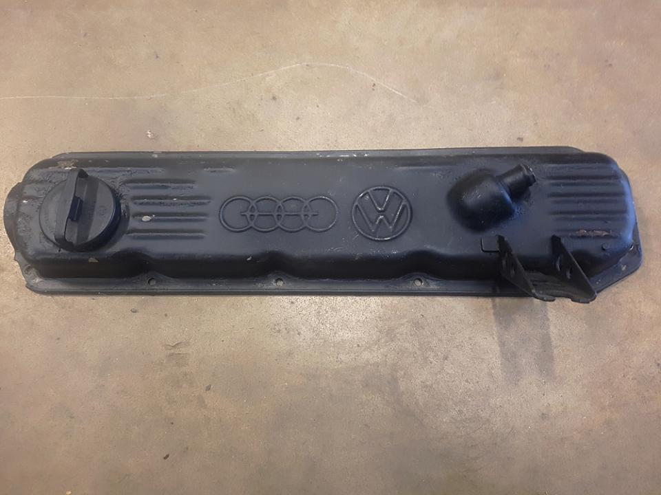

Lodein Posté(e) le 21 Août dernier Auteur Signaler Share Posté(e) le 21 Août dernier Ça y est j'ai récupéré mon Audi Coupé GT après la réfection et la préparation de son moteur qui a démarré en février 2021 !!! Voici un petit retour en photo de cette aventure... Tout d'abord l'aventure commence car j'ai un bruit au niveau du moteur que nous n'arrivons pas à trouver. De plus en regardant Histovec, je m'aperçois que ma voiture à au moins 100000 km de plus que les 217000 km qu'affiche son compteur et pourtant à plus de 300000 km elle marchait encore fort comme le montrait ses prestations lors des rallyes de régularité. On décide donc de sortir le moteur et de voir ce que cela donne On fait de la place Ça y est il est sorti On démonte tout et on voit un petit défaut dans un cylindre Décision est prise de refaire totalement le moteur chez Guy Cormier à Cognac (Une excellent adresse que je ne peux que conseiller, n'est ce pas Bernard) Achat des différentes pièces dont un arbre à came sport Reprise de la culasse avec des soupapes et guides de soupapes neufs Honage des cylindres et remontage avec des pistons neufs, coussinets de bielles et vilebrequin neufs Pour ne pas rester en reste par rapport au bloc moteur on repeint aussi les différents carters On remonte la culasse et différents éléments On remet la boite et enfin on remonte tout dans la voiture On finit le montage de toutes les pièces, puis préréglage pour vérifier que tout est bon (Et on a eu quelques surprises avec 3/4 pièces qui n'avaient pas aimé le démontage, l'attente et le remontage) et finalisation du réglage chez un spécialiste aujourd'hui (Garage Gire à Gond Pontouvre). Il ne me reste plus qu'a faire un bon rodage, un gros nettoyage et en route pour tourner sur les circuits et lors des montées historiques de la région... Lodein Lien vers le commentaire Partager sur d’autres sites More sharing options...

Jef43 Posté(e) le 22 Août dernier Signaler Share Posté(e) le 22 Août dernier Ah un 5 cylindres 😍 Lien vers le commentaire Partager sur d’autres sites More sharing options...
dirty Posté(e) le 23 Août dernier Signaler Share Posté(e) le 23 Août dernier Que c’est beau la vraie mécanique. Pas de plastique de misère. 👍 Lien vers le commentaire Partager sur d’autres sites More sharing options...

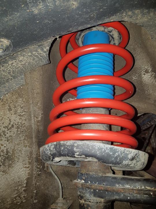

Lodein Posté(e) le 26 Août dernier Auteur Signaler Share Posté(e) le 26 Août dernier J'avais oublié de le dire, mais la voiture avait subi précédemment une amélioration de sa tenue de route (Le plus important, car sans maitrise la puissance n'est rien !!!) avec le montage d'amortisseurs Bilstein jaune et des ressorts courts ainsi que le changement de tous les silent-blocs, rotules... ce qui donne ceci alors qu'avant elle était comme cela et prenait beaucoup de roulis Les plaquettes avant avaient, depuis longtemps, été remplacées par des EBC Green Stuff (La seule version / couleur disponible pour ma voiture), le silencieux arrière par un silencieux sport en inox, le silencieux intermédiaire remplacé par un tube et le montage d'une admission dynamique avec un filtre à air plus permissif. Elle a le droit aussi à des pneus semi-slick homologués route bien plus rigide Je viens de lui faire avec l'accalmie des températures un très gros nettoyage intérieur dont elle avait vraiment besoin, lundi je ferai l’extérieur et en route pour un bon rodage... Lodein Lien vers le commentaire Partager sur d’autres sites More sharing options...
Jef43 Posté(e) le 27 Août dernier Signaler Share Posté(e) le 27 Août dernier J’adore ces coupes Audi ils avaient vraiment une ligne 80’ Et toutes ces jolies pièces, elle a vraiment de la gueule une fois rabaissée 👍 Je connaissais quel quelqu’un qui avait le même modèle , quel plaisir rien qu’en passager d’entendre ce moteur, alors la tienne avec la ligne et l’admission dynamique, ce doit être le bonheur pour les oreilles 😍 Lien vers le commentaire Partager sur d’autres sites More sharing options...
Lodein Posté(e) le 27 Août dernier Auteur Signaler Share Posté(e) le 27 Août dernier Il est clair que la sonorité du 5 cylindres est vraiment top. En plus c'est une voiture qui était pour son époque performante (136 Ch pour 1060 kg) habitable et confortable sur bonne route (suspension et silence) par contre elle prenait pas mal de roulis et l'amortissement n'est pas au top sur les bosses (rebonds mal maitrisés comme toutes les Audi de cette époque et jusqu'au début des années 2000) La mienne maintenant a une tenue de route bien améliorée, reste confortable (Sauf avec les pneus semi slick qui sont vraiment raides) aura (Quand elle sera rodée...) des performances très sympa (Les modifs faites amèneraient un gain de 15 à 20 Ch) et sa sonorité est sublimée. Malheureusement elle est restée dehors assez longtemps, je l'ai pas mal brassé lors des rallyes de régularité / circuit et donc elle a perdu de sa superbe à l'intérieur (Jeu dans le dossier passager, plastiques cassants, tableau de bord qui se fend, tissus des sièges qui s'abiment...) et à l’extérieur (Baguettes qui se décollent, un point de rouille, peinture qui s'abime car elle a été mal refaite...) mais bon comme mon objectif est de courir avec, et que je vais quand même reprendre un certain nombre de choses, au final elle ne sera pas mal... Lodein Lien vers le commentaire Partager sur d’autres sites More sharing options...

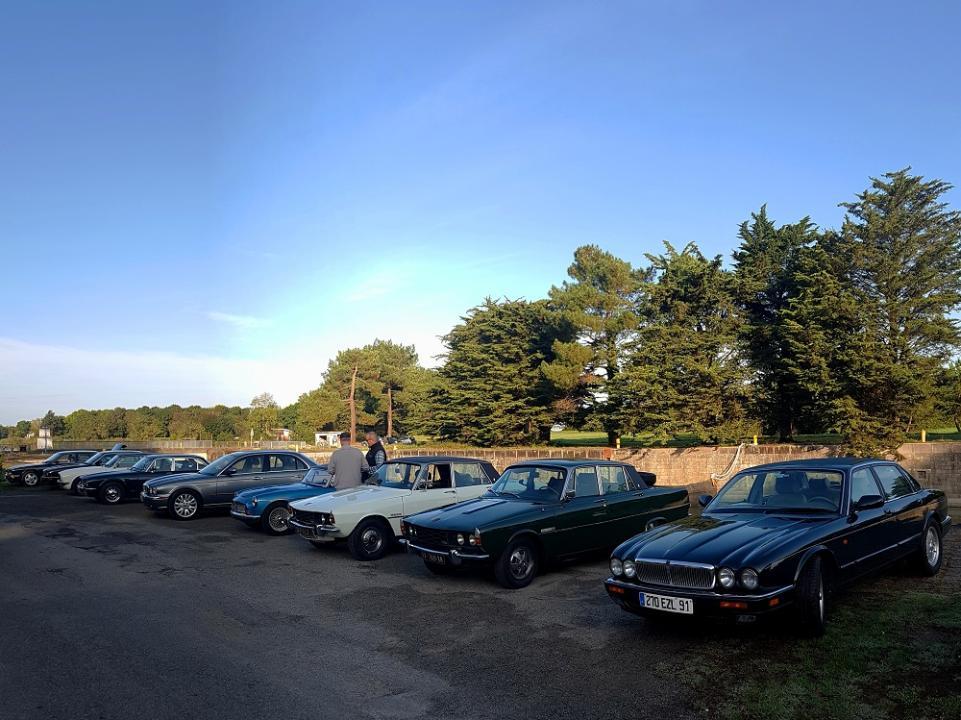

Lodein Posté(e) le 9 Octobre dernier Auteur Signaler Share Posté(e) le 9 Octobre dernier Le weekend du 23/24 Septembre, j'avais un rassemblement d'un de mes clubs. Suite à un problème technique, j'ai perdu plus des 3/4 de mes photos, mais il m'en reste quelques unes que voici... La veille, on se fait toute belle Pour être après Nantes vers 9h, il faut partir tôt, allez en voiture Le soleil se lève gentiment C'est un des moments de la journée que j'affectionne et qui permet de bien rouler... Arrivée au point de rendez vous à l'écluse de la Martinière au Pellerin (44640), je profite de la belle luminosité pour prendre en photo le fameux bateau mou On passe maintenant à ce qui nous réuni, nos voitures qui est un rassemblement Jaguar XJ et Rover (Amicale XJ et Rover Club de France) et voilà, c'est déjà fini pour mes photos http://www.forum.amicalexj.com/uploads/emoticons/default_sad.png mais voici quelques photos du Président du Rover Club de France et de l'organisateur pour la suite de notre sortie Après avoir pris le bac pour traverser la Loire nous arrivons à Couëron et son usine à plomb et la maison sur l'eau L'après midi, nous avons visité l'Escale Atlantique à Saint-Nazaire sise dans la base sous marine Le lendemain après avoir fait une halte sur le port du Croisic nous sommes parti visiter les marais salants de Guérande (avec Terre de Sel) Lodein Lien vers le commentaire Partager sur d’autres sites More sharing options...
Administrateur Commandatore Posté(e) le 9 Octobre dernier Administrateur Signaler Share Posté(e) le 9 Octobre dernier Waouh! Tout est beau dans tes photos!! Y a rien à jeter! Les paysages brumeux, la base, les voitures, tes cadrages.... Je suis fan! Lien vers le commentaire Partager sur d’autres sites More sharing options...
