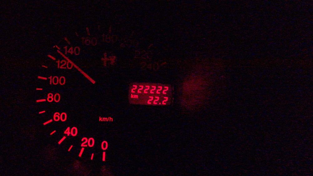

ahaha t'as reussi a faire ce que je voulais faire sauf que je roulais et j'ai depassé cet instant ;/
Petit soucis d'éclairage non ? ^^

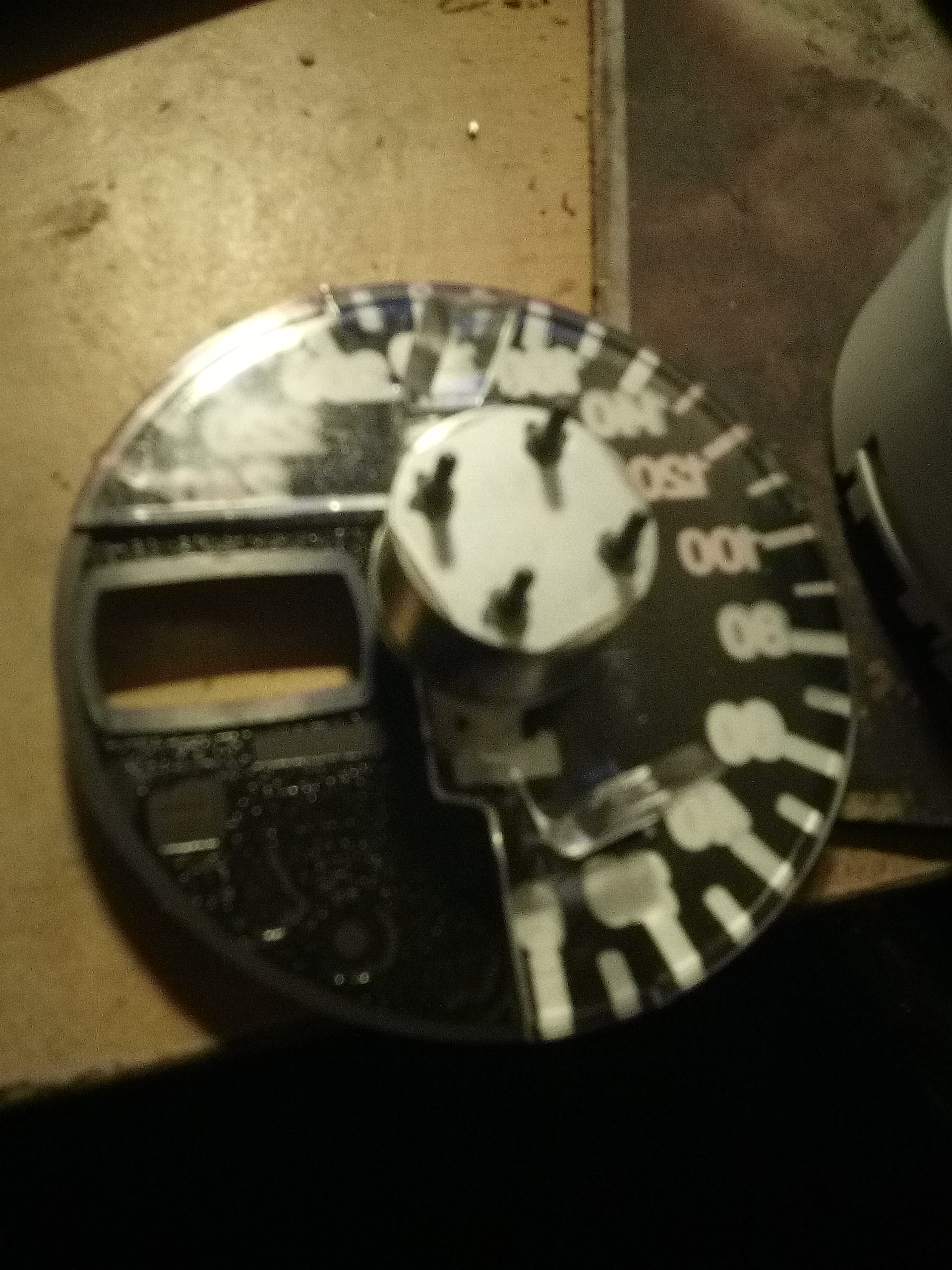

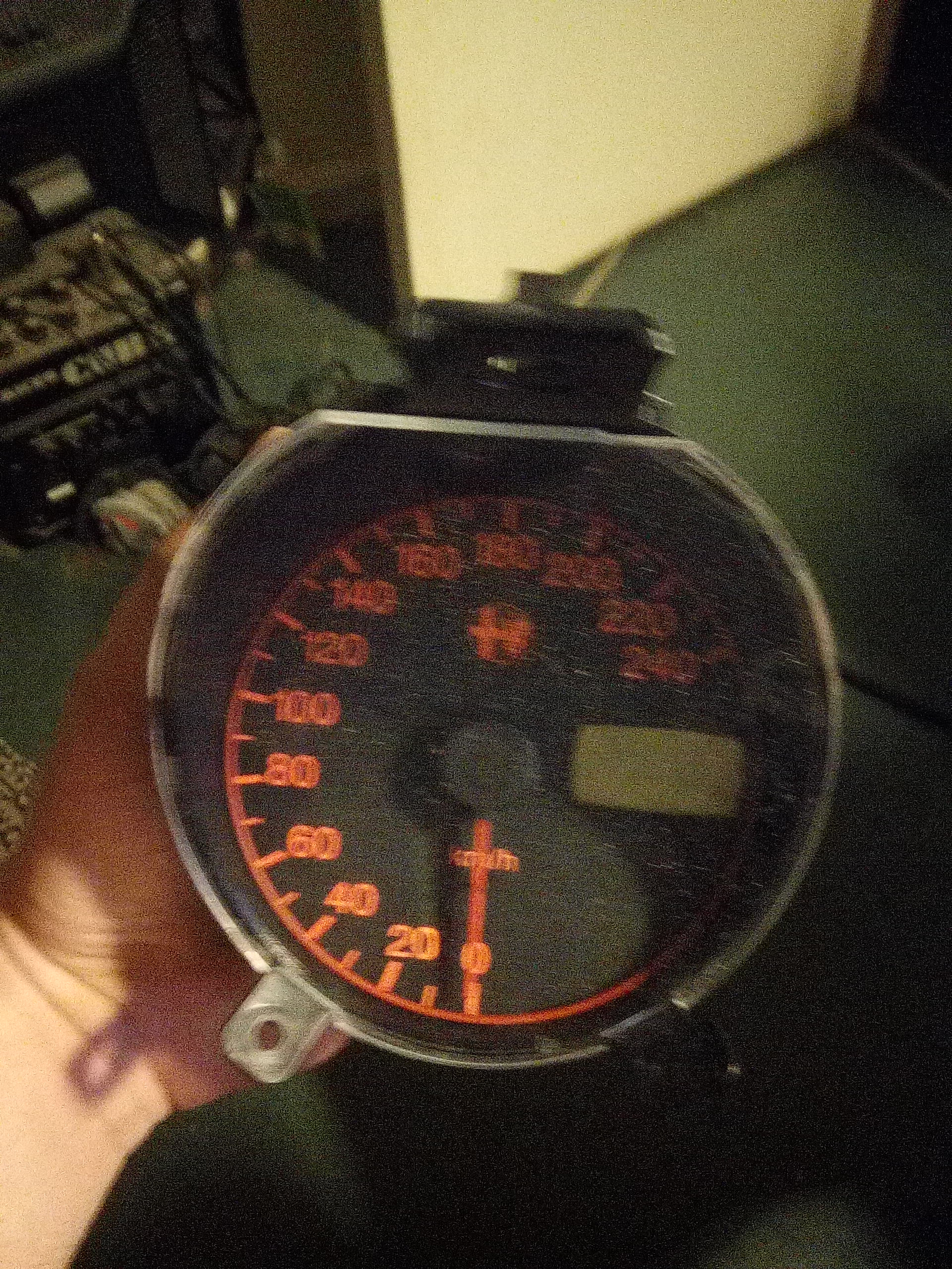

Ben moi je trouve plutôt pas mal le compteur blanc sur 166 surtout avec un tdb noir, ca resort bien. Après le rétro éclairage est vert... Je l'aurais préféré en rouge.
Salut
Comme dit, une fois que j'aurai monté mon TDB noir, je garderai le compteur a fond blanc, je verrai la gueule que ça lui ferra me convient, à voir, de toute façon les deux ce ferrons en même temps
Sinon, pour le rétroéclairage, on peu remplacer le vert par du rouge, là c'est la total, trop beau :wub:

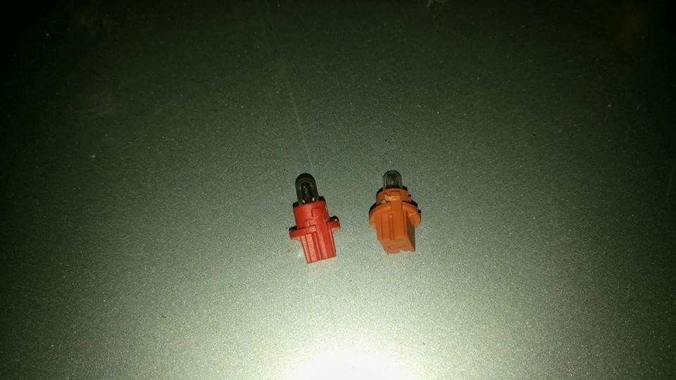

Oui c'est ce que je vais essayer de faire cependant sur nos 156 ce sont des ampoules blanches qui éclairent le tout.. C'est donc un jeu de calque pour le rétro éclairage
il y a 6 minutes, Jow a dit :
Sur la 166 je sais plus, faut que je regarde sur l'ancien compteur,
Ca doit être le même systeme a moins que ce soit des led comme sur la 147..
C'est pareil que sur 156, faut ouvrir le compteur et derrière la platine t'as un jeu de film collé normalement, enfin.. c'était comme ça sur certaines voitures, sur d'autres c'était carrément le plastique qui était teinté.. Faut voir !

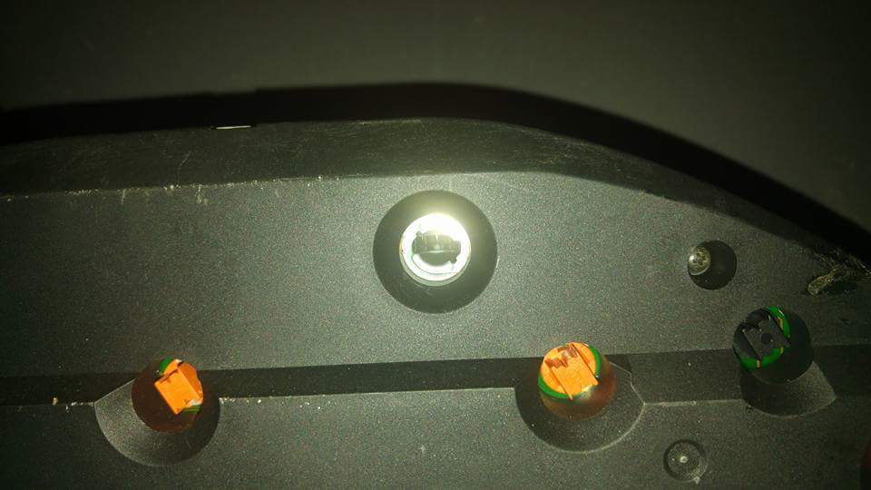

J'ai essayé de prendre une photo toute en  éclairant l'intérieur mais sa na rien donné... On ne vois rien. Celui la est le 2ème compteurs blanc que j'ai, J en est encore un, un noir je cais l'ouvrire pour voir comment c'est fais a l'intérieur.
Après quelques recherche sur le net il s'agit bien d'un film qui donne la couleur à nos compteurs.
Seulement pour les phases 1, les phases 2 sont des leds.
Je ne sais pas si l'opération est faisable sur 166.

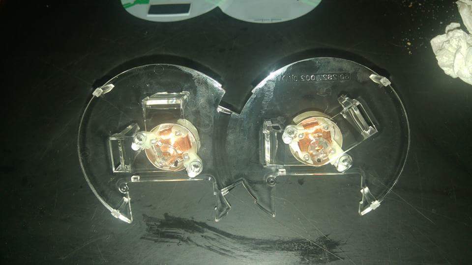

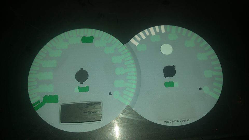

J'ai démontré un de mes compteurs et voici se que j'ai trouvé.
FB_IMG_1456331763793.jpg.72c3afb7aa52739
Le vert esi incruster dans le fond de compteur...
FB_IMG_1456331778553.jpg.89adb2ddf02623e
...Qui est posé sur un support plexi
FB_IMG_1456331790067.jpg.41c5d18f90da47a
D'accord, félicitation, alors c'est comme sur les clio 1
Soit tu ponces et tu repeint de la couleur souhaité ou tu trouve des ampoules de couleur.
J'vais faire celui de 156 et voir si c'est le même système
Poncer un fond de compteur ? Faut être précautionneux, là...
Les leds de couleur traverseront la couleur en place, à tester mais trouver la bonne teinte risque de faire retomber en primaire avec les couleurs de base. Mais l'idée est intéressante : je me suis toujours dit qu'un éclairage blanc/bleuté serait plus agréable à l'oeil.
On avait repeind à l'époque le compteur avec un vernis à ongle, le premier mois c'était super sauf qu'avec le temps ça devient fade..
Y'a forcément une solution durable

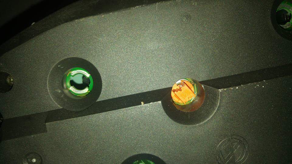

J'ai ouvert un compteur de 156 ph1 pack sport
C'est carrément autre chose sur les 156, c'est pas le derrière qu'est teinté par une quelconque peinture, c'est le plastique en lui même qui est déjà imprimé de cette façon

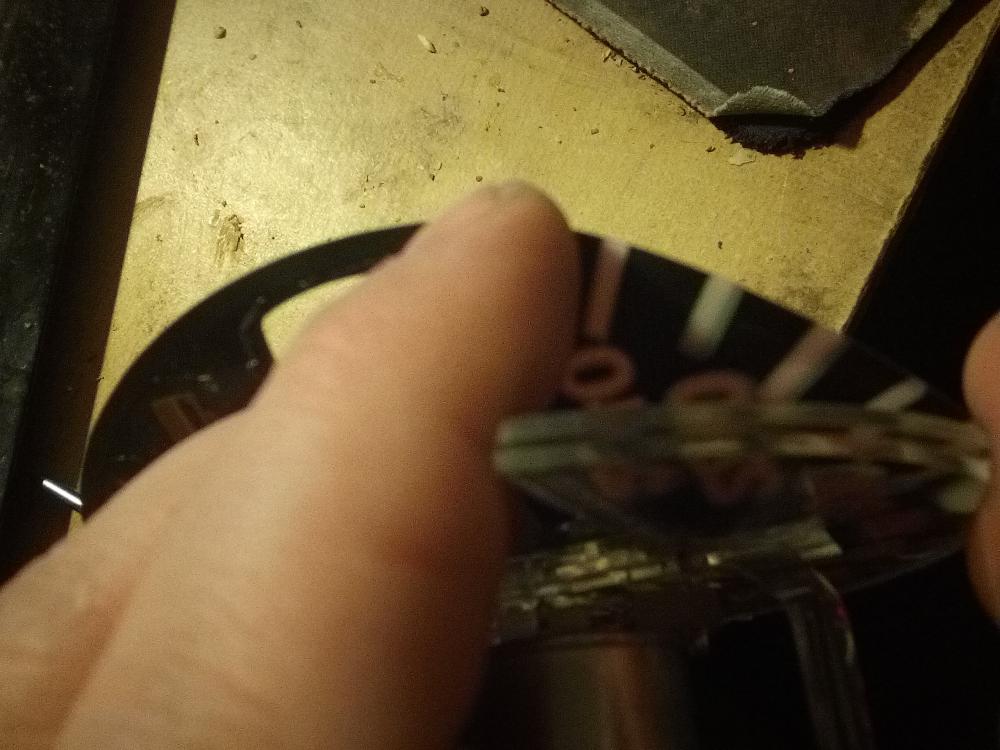

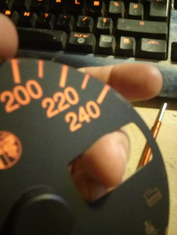

J'ai fais in essais, j'ai plaqué une pochette rouge transparent sur l'arrière du fond de compteur et j'ai pointer le tout en direction de la lumière de mon salon.
Le rouge l'emporte sur le vert, mais l'intensité d'une amouple en 220V n'est pas la même que les petites ampoules du TDB donc j'ai des doutes...
Pour le ponçage, ca va être chaud... Il faut vraiment resté sur l'incrustation et ne pas ripé...
Modifié par Fredlutt68
il y a 4 minutes, Jow a dit :
Comme sur la 166 Jow
sur ta photo j'aurais juré que c'était peint de l’intérieur !
Non, ou juste quelque truc,
FB_IMG_1456331778553.jpg.8564e0d9a764151
Sur cette photo. Vert foncé, peint sur l'arrière. Vert clair, imprimés sur l'avant
d'accord, si tu as de l’acétone essaye de frotter avec
J'en ai dans mon coffre j’essaierai après dîner

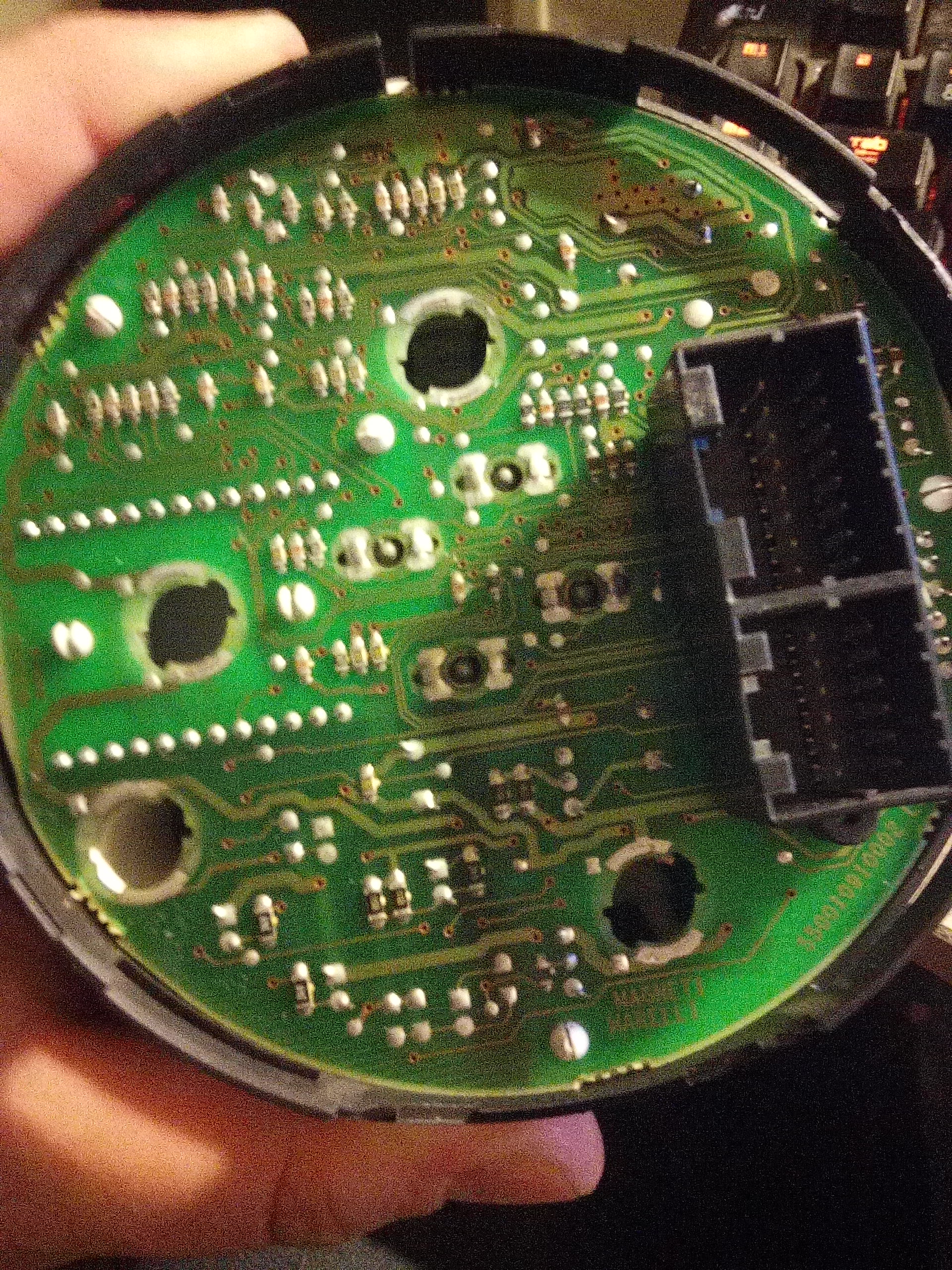

Autre chose, le cadran kilométrique... Il va probablement le laisser de couleur d'origine, il a sont propre rétro éclairage mais je ne vois pas comment modifié sa couleur...
Le cadran est aussi éclairé par une ampoule, et j'ai regardé pour démonter c'est assez tendu, il faut dé-souder tout le bloc  ...
