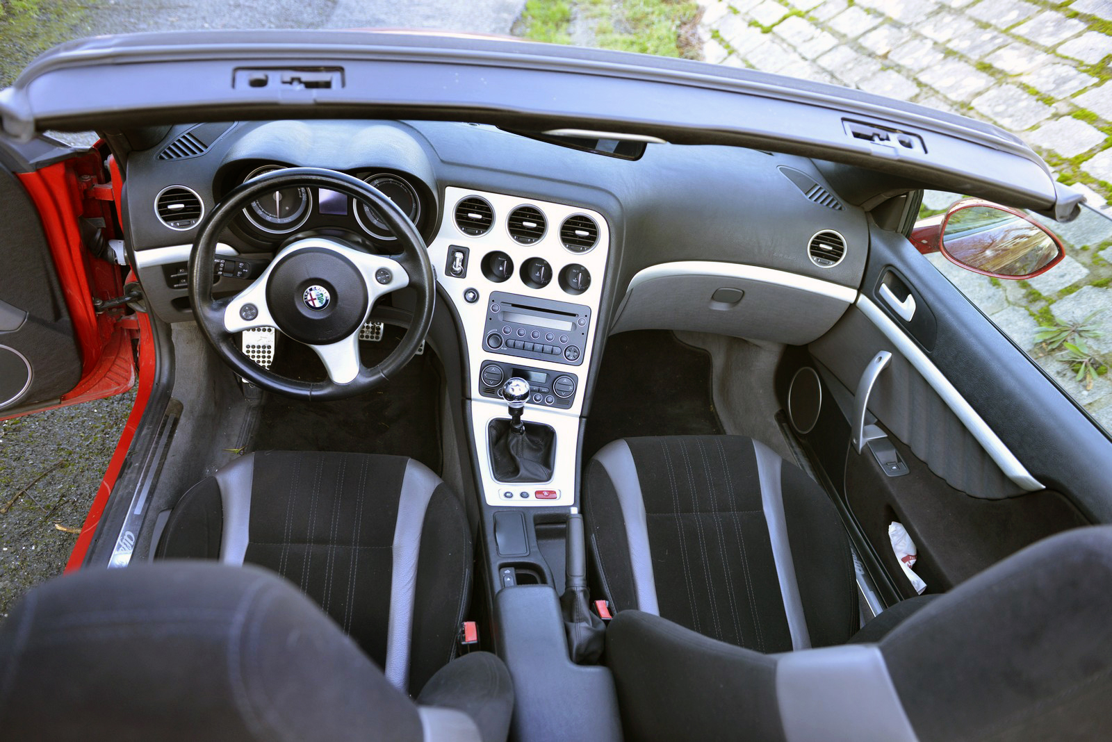

Je suis entrain de réaliser un rêve en achetant un Spider Brera 2.2 JTS Exclusive de 2006 et 81000 km à un particulier.
Je voudrais savoir quels sont les points importants à vérifier autant carosserie que moteur
et également si vous avez des conseils à me donner pour réaliser mon rêve.

Bonjour et bienvenue à toi.
J'ai vu cette annonce. D'aspect extérieur et intérieur, il est nickel. J'aime bien les bas de caisse, par contre je ne suis pas fan du spoiler et jupe sous pare choc AR. Ni des jantes, je préfère les modèles spécifiques Alfa Romeo.
Sur l'annonce, on peu penser  qu'il appartient à une personne soigneuse de son véhicule, c'est une première main.Mais, c'est en discutant avec le proprio que l'on peu voir son intérêt pour la belle mécanique.
J'ai remarqué qu'il manque un enjoliver sur un arceau derrière le siégé conducteur, c'est le signe d'une capote qui frotte contre les arceaux. Problème récurent sur ces spiders, il faut soulever à la main la lunette AR pendant le cycle d'ouverture et fermeture.
Le spider Bréra est fiable dans son ensemble, le 2.2 l est un bon compromis pour balade cheveux aux vents, mais il ne faut pas lui demander des performances extraordinaires.( sur le 3.2 non plus).
Sur le 2.2 l, il y a quelques cas de chaines de distribution qui se détendent, mais ce n'est pas général.
Si c'était pour moi, je m'accrocherai à cette annonce mais en faisant baisser le prix, au vu de la capote qui frotte, et des jantes qui ne sont pas d'origine.Il ne faut pas oublier que c'est un modèle 2006. Sur le marché, il y a d'autres spiders moins cher, mais à voir pour l'état.
Bon courage pour la négo.

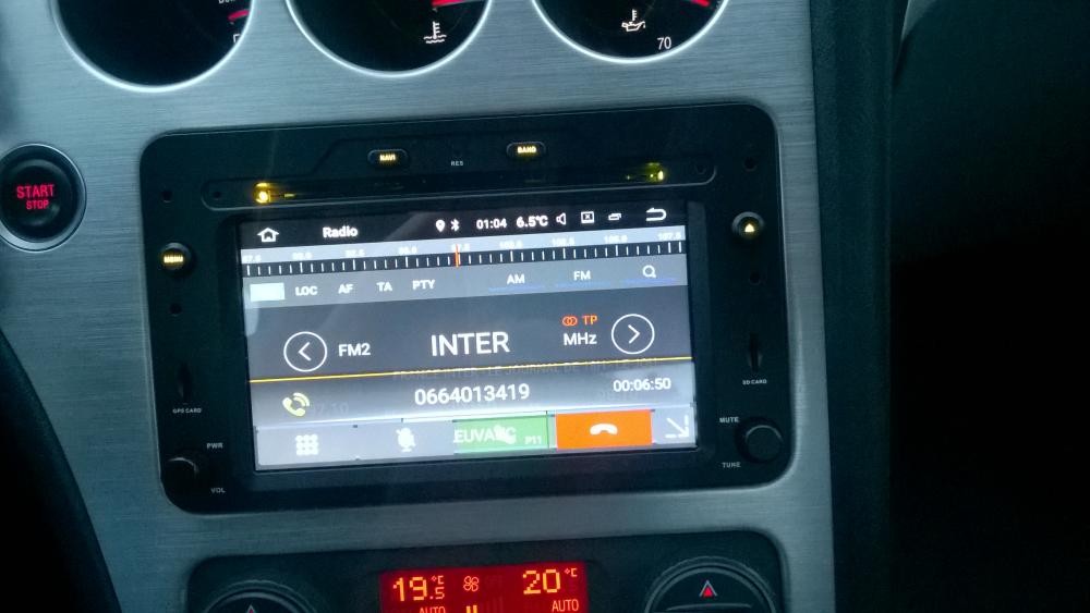

Bonjour ! C'est effectivement un modèle importé d'Italie ! Pour répondre à Selespeed j'ai pu faire baisser le prix en effet et j'ai réparer l'arceau. C'était vraiment rien à faire. Par contre maintenant je voudrais changer l'autoradio (photo) pour quelque chose de plus moderne et plus pratique avec écran tactile. Quelqu'un l'a-t-il fait ? Si oui il a remplacé avec quel modèle et combien ça lui a couté?
Merci de vos réponses.Image00027.thumb.jpg.7602941d611a4b89063250b343609b14.jpg
plusieurs solutions :
tu mets un simple DIN ....Il te faut installer un nouveau tiroir  et un kit pour conserver les connexions commandes au volant
tu mets un 2DIN et il te faut un nouveau kit integration 2 din..celui fournit avec le poste n'ira pas et le boitier e connexions volant comme precedemment
au final budget :
prix du poste 1DIN ou 2DIN
boitier commandes volant suivant marque du poste
kit integration 1DIN ou 2DIN
si tu veux installer un autoradio GPS ..il te faudra aussi l'antenne car ton modele ne l'a pas .
estimation :  entre 400€ et 1000€ suivant ton choix

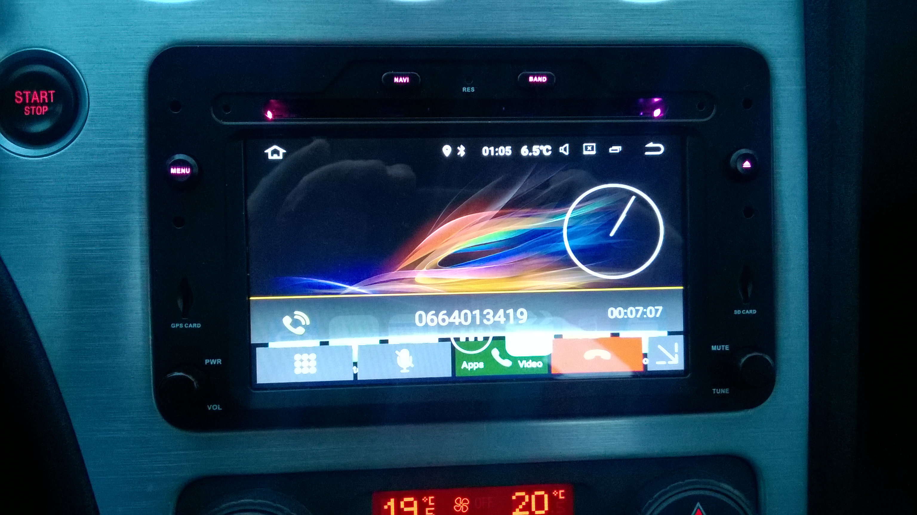

Pour ma part, je viens de mettre un double DIN sur la mienne, avec bluetooth et GPS, ecran tactile, 2g de ram.....pour 350€
C'est à commander su ALI EXPRESS; environ 2à3 semaine de délais; la pose est on ne peut plus simple ...
Par contre, il faut, sur le site, rechercher : Double Din Alfa Romeo
le site propose alors  tous les modèles pour note voiture...y'a plus qu'à choisir celui qui te convient: avec TV ou sans......
y'a que l'embarras du choix....
Le seul petit HIC est que certaines fonctionnalités du poste restent en anglais (an niveau des textes) et que je n'arrive à configurer les distances annoncées par le GPS en Français......il me les donne en Miles !
