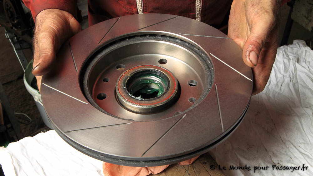

MACfranclar Posté(e) le 24 Août 2016 Signaler Posté(e) le 24 Août 2016 Salut à tous, j'ai des disques (juste) rainurés a l'avant mais je ne trouve pas pour l'arrière ? Une adresse......

MACfranclar Posté(e) le 25 Août 2016 Signaler Posté(e) le 25 Août 2016 Je ne peux pas être difficile au niveau marque, j'arrive pas à trouver des disques rainurés arrière.
MACfranclar Posté(e) le 25 Août 2016 Signaler Posté(e) le 25 Août 2016 Oui ils sont beaux ! Mais je cherche même genre que j'ai à l'avant comme çà !
dirty Posté(e) le 25 Août 2016 Signaler Posté(e) le 25 Août 2016 Sont pas mal les tiens GTA3.7 .Au point de vue éfficacité aussi je pense.
MACfranclar Posté(e) le 25 Août 2016 Signaler Posté(e) le 25 Août 2016 Et oui dépareiller c pas super!
clemquadrifoglio Posté(e) le 25 Août 2016 Signaler Posté(e) le 25 Août 2016 (modifié) sinon tu as les tarox F2000 chez GT2i à 320 euros; tres efficace et endurant sur piste et très réputé en rallye et piste Modifié le 25 Août 2016 par clemquadrifoglio
