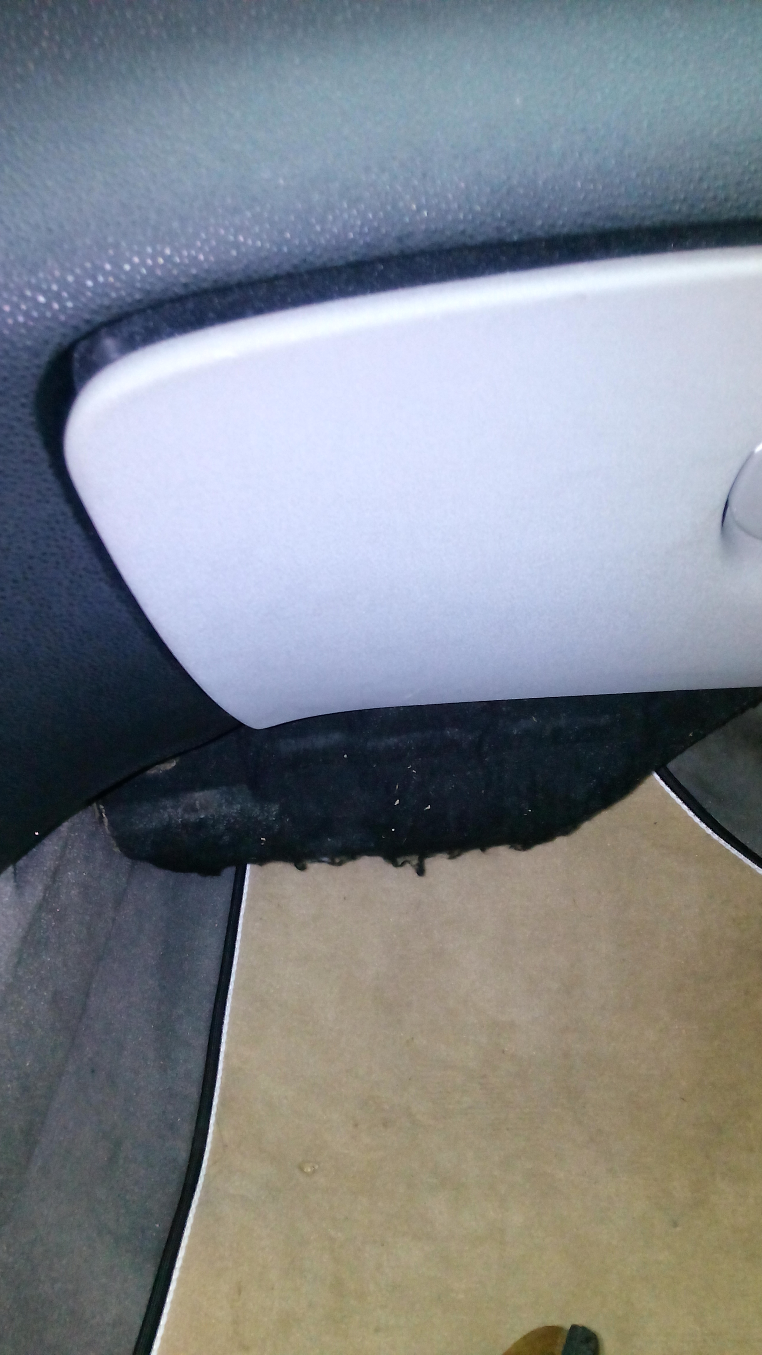

Comment est fixée cette foutue moquette !
sujet a répondu à un glaude de glaude dans Entretien Extérieur et Intérieur
Si, c'est bien vers le filtre d'habitacle, depuis que j'ai cette voiture la moquette ne tient pas, il doit manquer quelque chose... Merci de vos réponses -
un sujet a posté glaude dans Entretien Extérieur et Intérieur
Bonjour Tout est dans le titre, la moquette qui se situe sous la boite à gants de ma 156 n'arrête pas de tomber. Elle est fixée côté boite a gant mais rien du côté compartiment moteur alors elle a toujours tendance a tomber sur les pieds du passager. SI quelqu'un peut me fournir l'astuce pour qu'elle tienne ou faire une photo de la fixation ce serait super. Merci d'avance. -
