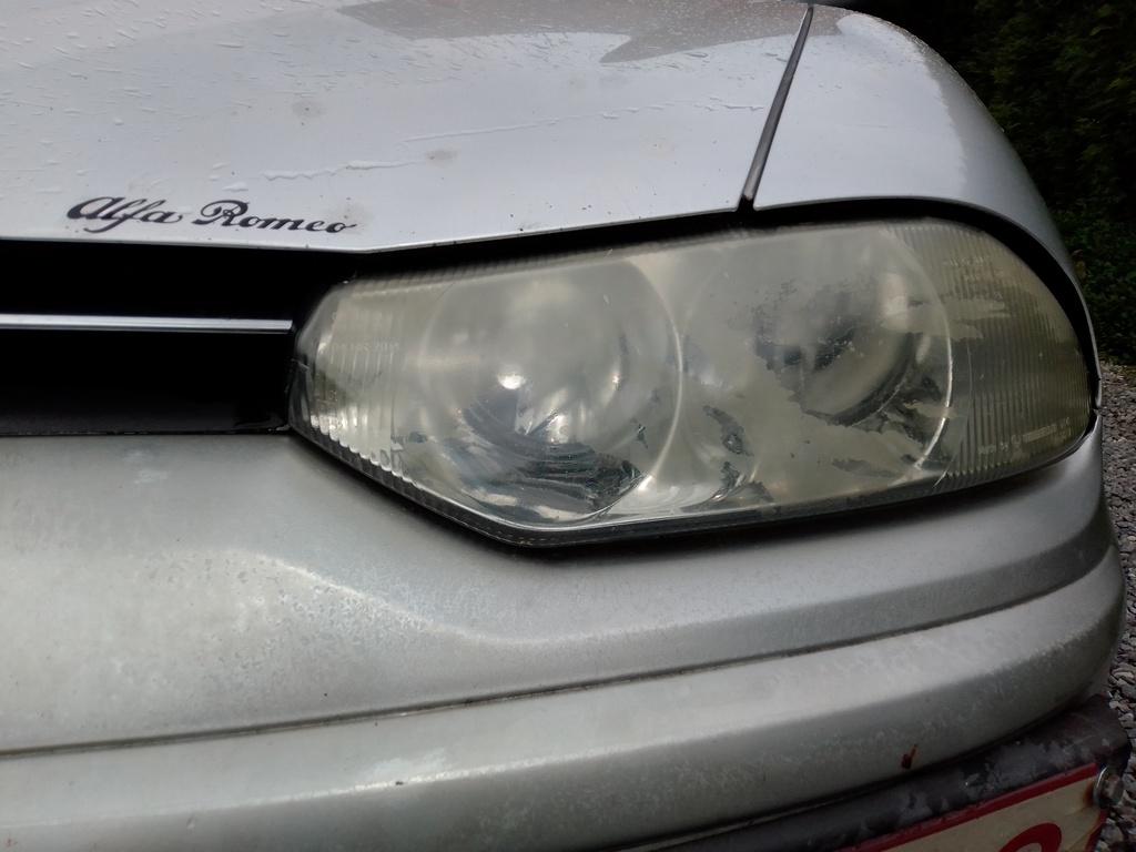

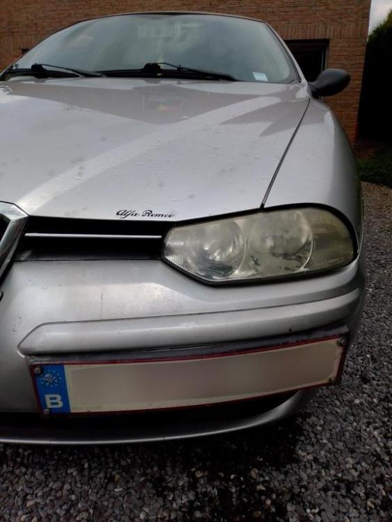

Rénovation d'un phare avant avec un kit à 17€. Après Je m'attendais à un meilleur résultat mais c'est toujours mieux qu'avant. Le phare n'est plus tout à fait bien transparent. Sur les photos je n'avais pas encore appliqué le produit UV. Qui a foiré d'ailleurs, il s'est ramassé une "drache" alors qu'il devait sécher 2 heures au soleil. SI ça tient dans le temps, ça permet une petite économie car les phares d'occasions sont pas forcément en meilleurs états ... -

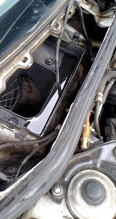

J'ai vérifié en faisant couler de l'eau, tout s'évacue correctement. J'ai juste remarqué, que la protection plastique du filtre à pollen pourrait être quelques millimètres plus inclinée, pour une évacuation plus rapide des eaux. Mystère 🤷♂️ -

Elle commence à me courir sur le haricot, pour rester correct, cette tire. C'est la première fois sur plus de 10 ans que j'ai ça sur une 156. J'ai regardé partout, vérifié les trous d'évacuation, tout est en ordre, je ne comprend pas comment ce phénomène a pu se produire. L'eau s'est introduite par le filtre à pollen, pour sortir par le fond du moteur de chauffage. La plaque plastique de protection est pas des plus terrible mais je n'avais jamais eu de problème auparavant ... Je mettrai une bassine sous le moteur la prochaine fois qu'il pleut -

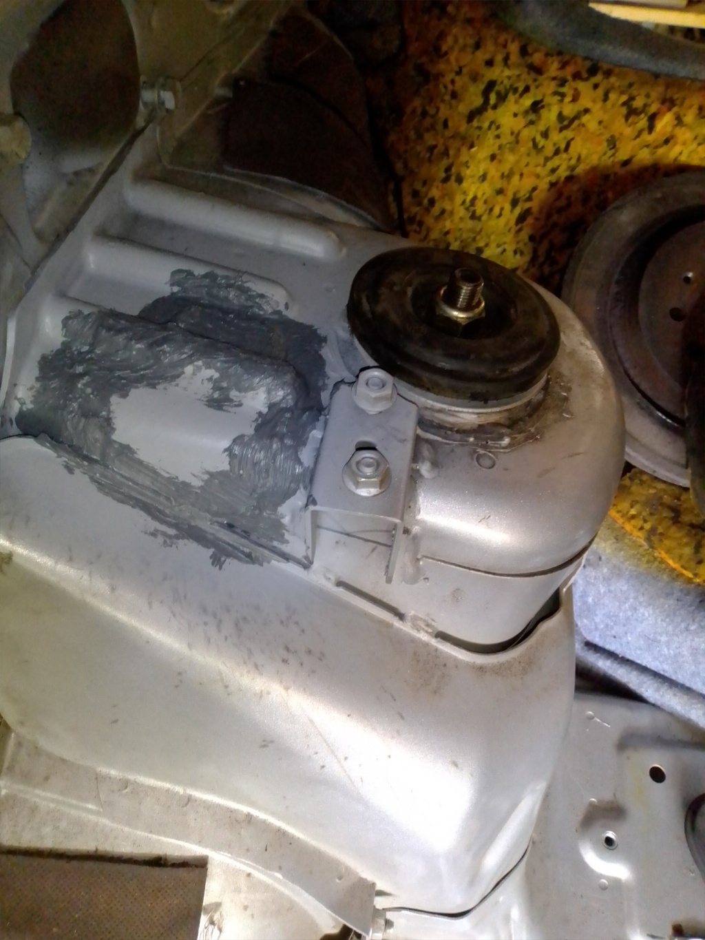

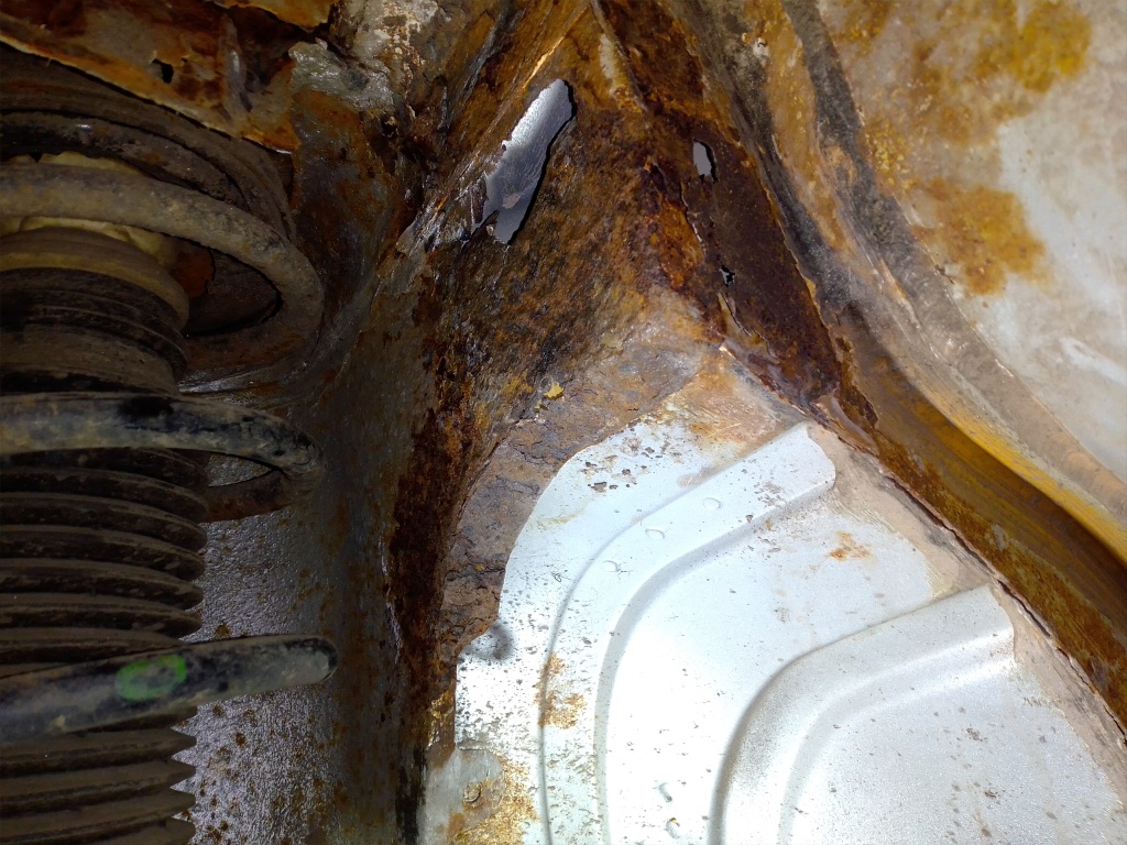

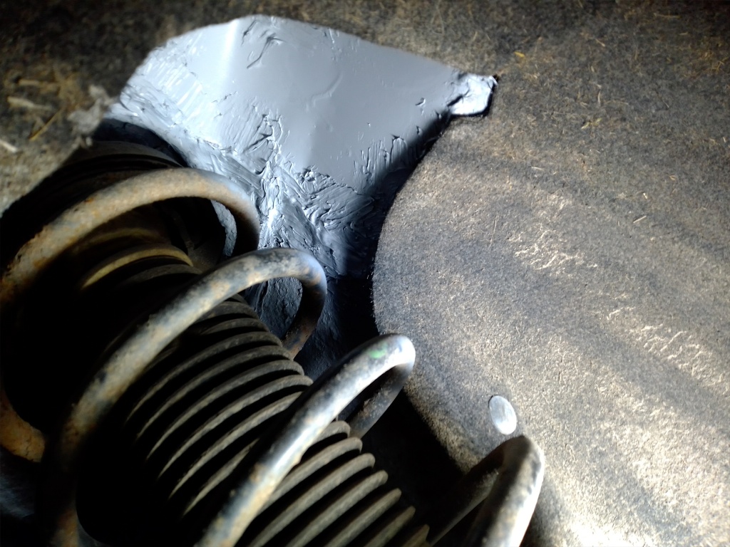

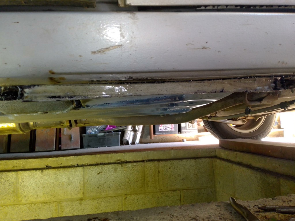

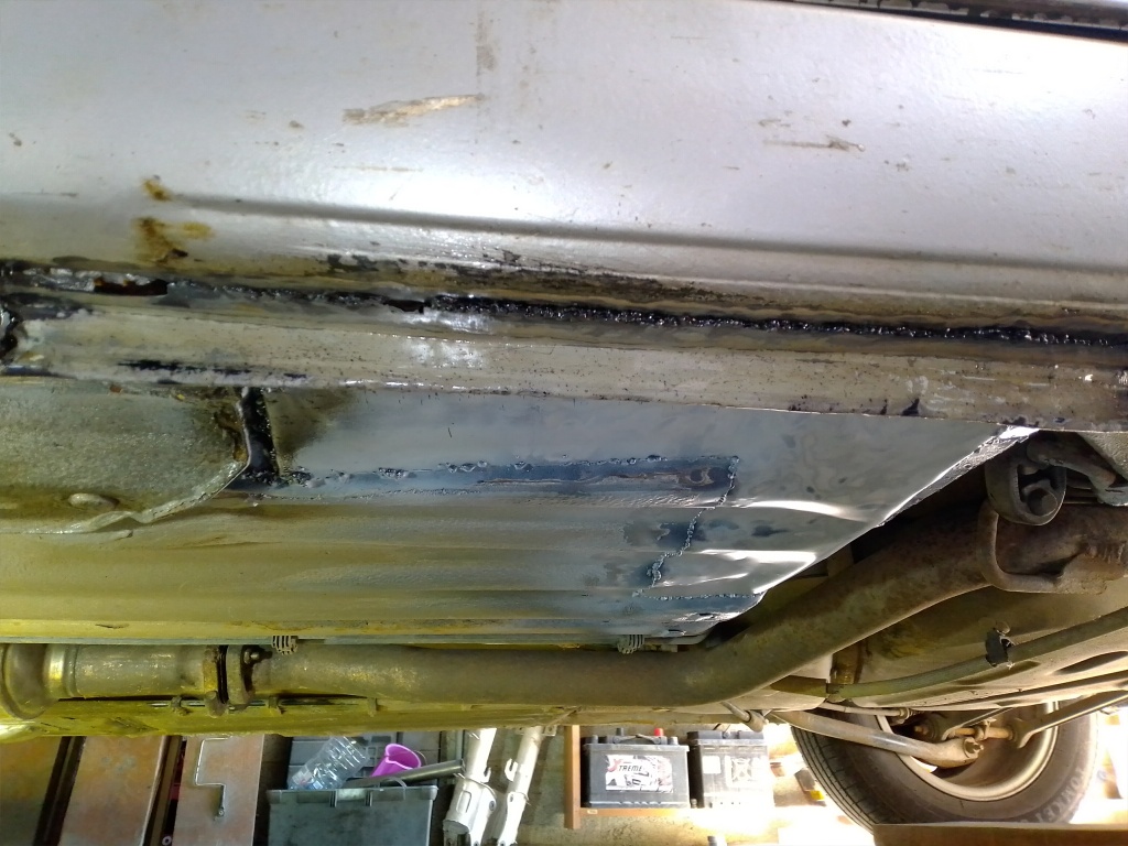

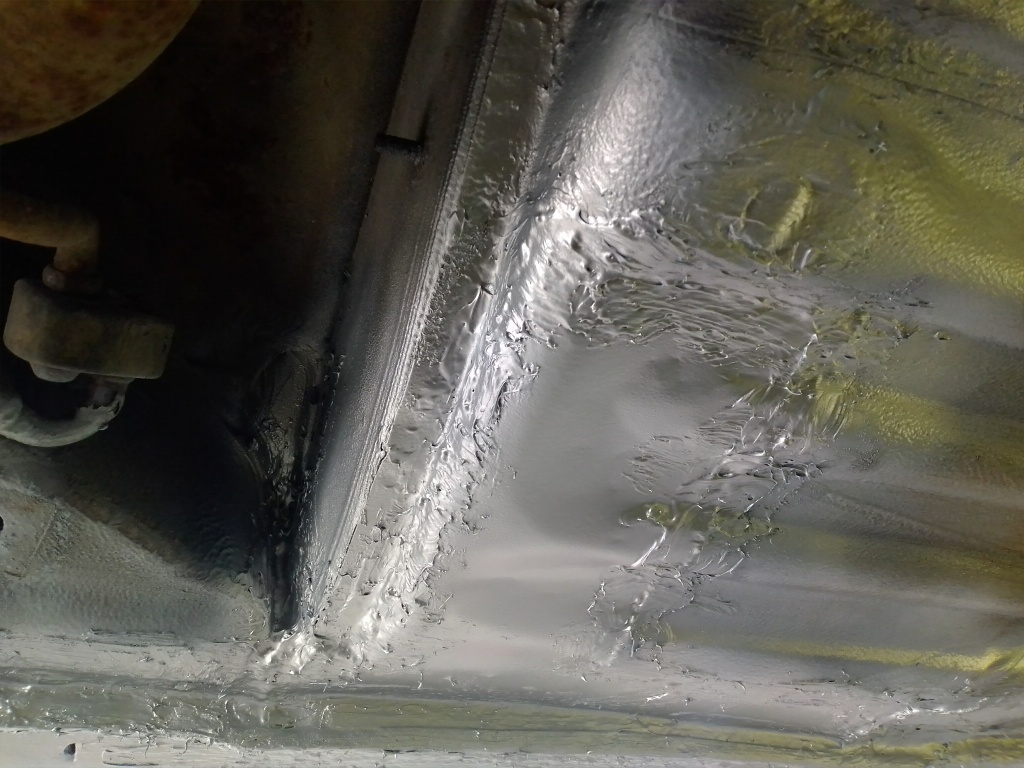

Le boulot de "réparation" est bientôt "terminé". Elle est vraiment mangée de partout. J'ai fait le nécessaire pour le C.T, ça devrait le faire pour 1 ou 2 ou 3 ans grand max. Il me reste le passage de roue arrière qui a sacrément morflé ... Pourri/troué. J'ai comparé avec mon ancienne de 98, elle a rien ou presque, quelques endroits qui mériteraient d'être traités mais sans plus. Bizarre cette différence de détérioration. Alors, les quelques spots : Passage de roue arrière; Bas de caisse en général; Plancher près des bas de caisse; Plancher en dessous des banquettes arrière; Plancher en dessous des supports de siège avant; Bas d'ailes avant; Plancher avant, au niveau de la courbe de fin de plancher; Les petites colonnes au niveau des longerons avant (ou se visse le passage de roue entre autres); Au niveau de la jonction plancher arrière/ passage de roue arrière qui forme un angle(en dessous du bord des banquettes); Plancher roue de secours; Et le plus dangereux, le bas des longerons. Oui ça fait beaucoup et j'en ai peut être oublié. Vérifier bien en achetant une 156, j'ai été trop confiant pour la mienne. Si trace de réparation mal faite, fuyez, si la tôle n'est pas bord à bord, ça pue le camouflage ... -

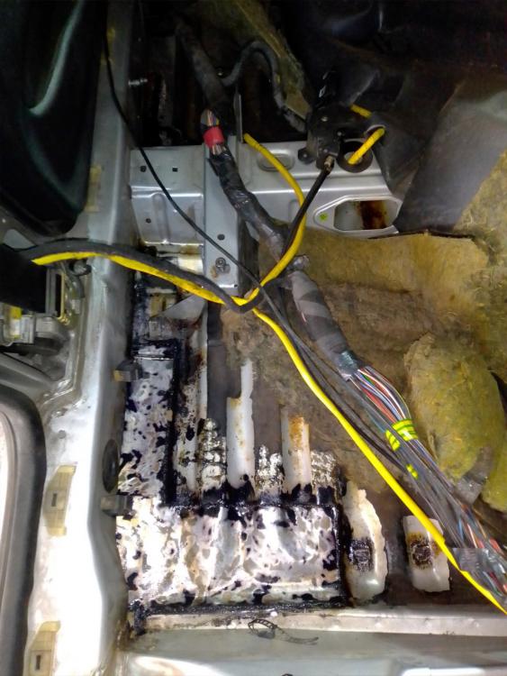

Petit déterrage, Je confirme pour la mienne, Je me suis lancé dans restauration du plancher pour en finir une fois pour toute. Déception ... C'est jurassic park là dessous. L'ensemble, bas de caisse/plancher/longeron retourne à l'état naturel. J'ai commencé proprement mais je vais achever en cachant la misère. Je m'en séparerai dans 2 ou 3 ans, elle devrait tenir jusque là. Je ne sais pas d'où peut venir une telle oxydation ... Des réparations ont été effectuées avant que j'en sois propriétaire, très mal effectuées. On ne soude pas une tôle sur une partie corrodé, c'est juste cacher la misère, la rouille continue son oeuvre ... Dommage pour le moteur qui tourne comme une horloge, presque 320 mkm, à peine la fin du rodage 😔 -
