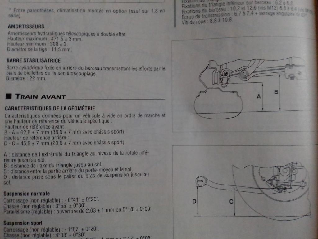

Si se sont les bons amortos, oui. Si les amortisseurs montés sont plus courts, évidemment ça comprime plus les ressorts, donc perte de hauteur. Et comme dit fab, les ressorts ne travaillent plus correctement car trop comprimés. A l'arrière, elle est comment ? Normale ou trop basse ? Je l'ai fait sur ma 156 2.4, 320mkm, on voit et on sent la différence, beaucoup plus confortable. J'ai récupérer presque 2cm. Après je dis pas qu'il faut les changer tout les 150mk ... L'arrière aussi, si on tracte beaucoup, ils s'affaissent. -

Je rectifie mon erreur pour mesurer la hauteur : Pour les versions normales. Je n'ai pas les mesures pour le Crosswagon. Ca peut toujours donner une indication. Pas évident de trouver les bons ressorts et amortisseurs, je viens de regarder sur un site de pièces détachées, pour certains ressorts, il est écrit : "année jusqu'à 2001". Ce qui est impossible, le Crosswagon n'existait pas encore ... A moins que les ressorts soient utilisés sur d'autres versions. Certains ici ont déjà effectué l'opération. Peut être passeront-ils ici. -

En effet, des ressorts trop courts pourraient peut être engendrer un frottement avec le porte moyeu. Sans le caoutchouc on perd quelques millimètres, c'est pas ça qui fait la différence. Donc à part un problème de ressorts, je vois pas trop. Peut être y a t'il eu un autre problème auparavant qui a abîmé les amortos et que ce n'est pas eux qui tapent dans le moyeu ? Si les pneus s'usent à l'intérieur, pareil, mauvaise hauteur de caisse, donc ressorts. Pour mesurer la hauteur, c'est par rapport au triangle inférieur, au niveau de la visse la plus basse et sous la visse de fourchette de suspension, toujours sous le triangle. Je ne retrouve pas la documentation qui traite le sujet. Les valeurs changent d'une version à l'autre, pour le Q4, je n'ai de toutes façons pas les valeurs. Si on veut, on peut mesurer par rapport à la roue, Pour les versions normales, c'est 36cm(à vérifier), du centre de la jante au passage de roue. En mesurant de l'aile au sol, la marge d'erreur est trop importante. -
