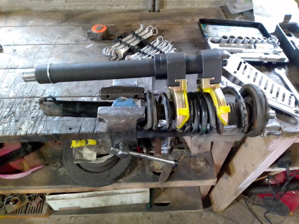

Deux ressorts avant kyb pour 48€, qui dit mieux ? - Avant : Après Pendant : - Intervention : Il y a environ 2 centimètres voir 2,5 centimètres de différences. Si les ressorts étaient d'origine, pas étonnant, 320.000km Attention au repère sur le support de la coupelle, il doit être aligné sur la bride de l'amortisseur. Voir même légèrement décalé, j'ai du m'y reprendre par deux fois pour tomber sur le bon alignement. 🍀 -
